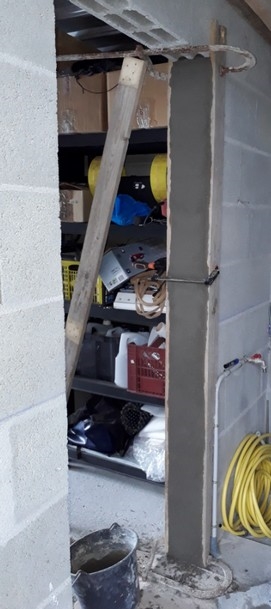

Punaise les tableaux de porte, le truc ultra relou à faire.
Ingrédients :
- 8,46 € de mortier de base (2x 35Kg)
- Taxer des serre joint de maçon, démonter sans la casser une grande palette de 220 en plein milieu de la cour d'un client par 40° à 14h, charger ça comme tu peux dans ta caisse et rentrer sans exploser une vitre :o
- Se faire chier à monter le coffrage droit, seul, ce qui est bien chiant, tout se décalant de partout entre les deux bois dès que tu ajustes le moindre truc malgré les repères après avoir joué du fil
- Y mettre facile 400 coups de truelle par 10 cm de haut pour appliquer et que ça prenne et tienne en place  [:efrafa:2]
- Lisser l'ensemble doucement à la truelle carré de 20 pour la finition
https://rehost.diberie.com/Picture/Get/f/82207
Passé près de 25 Kg de mortier quand même rien que de ce coté, du fait des renfoncements 1 parpaing sur deux après l'ouverture via coupe à la meule de l'an dernier. J'ai passé 2h30 pour poser le "coffrage" et appliquer.
Encore l'autre face à faire, dès que j'ai récupéré l'usage de mes épaules [:vyse]
Pour le haut je vais faire un support/mini coffrage sinon c'est infaisable.
/spécialiste des chantiers fait de la manière la plus chiante possible, mais surtout pour pas un rond
Message édité par Slyde le 04-08-2022 à 18:22:39
Ingrédients :
Il te manque pas un liteau au dessus du trou de ta porte ?  :ouch:
Ca fait pas un peu léger un liteau ? [:ocube]

Dead Rabbit! :o
Posté le 05-08-2022 à 07:00:43  profilanswer
Ça coûte cher le bois :o
Ingrédients :
Pour le coffrage, tu peux mettre un clou dans la planche, en haut, qui depasse de 5mm. Ça permet d’eviter les glissement intempestifs. :jap:
