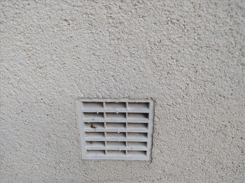

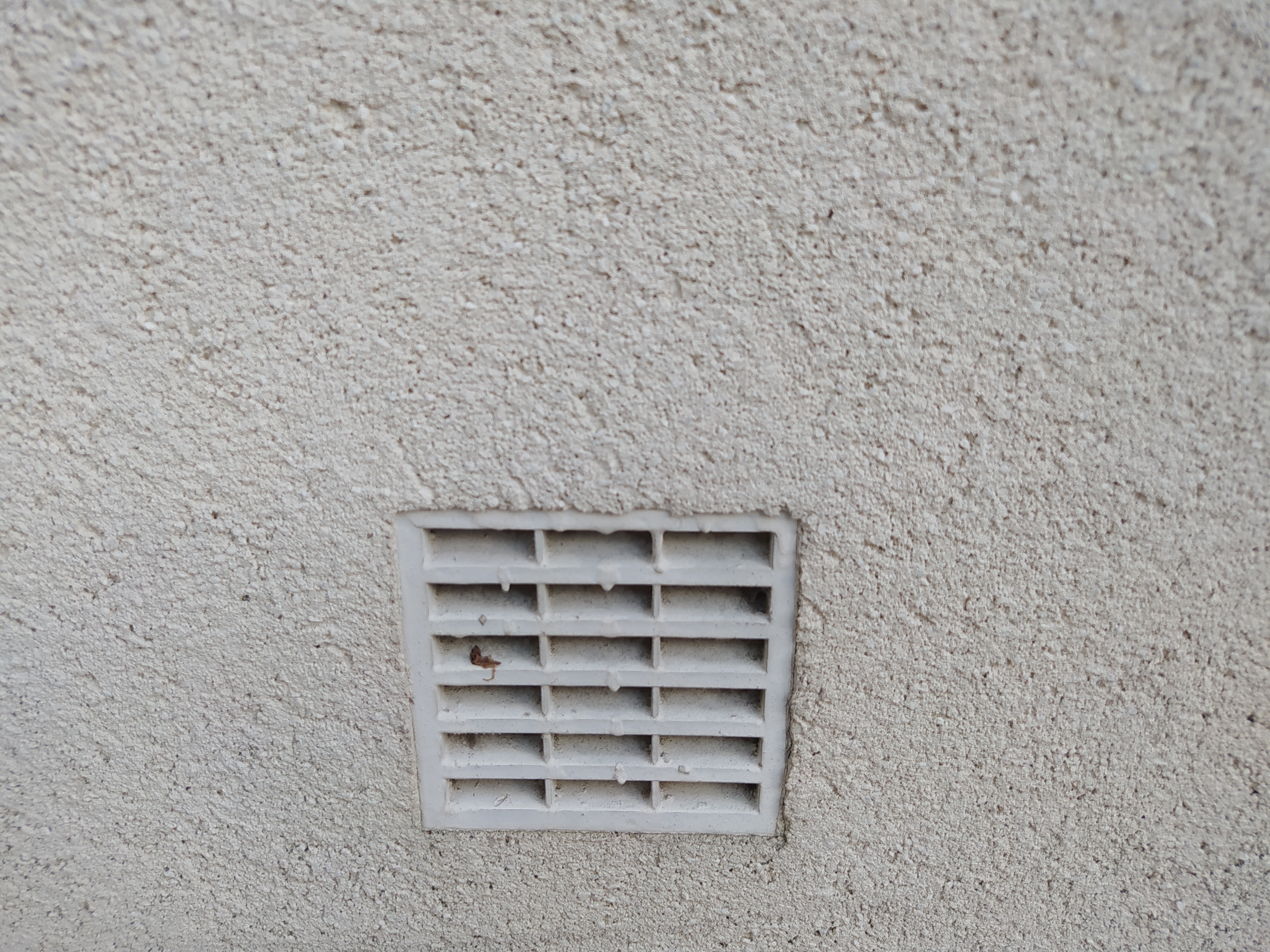

Posté le 03-08-2022 à 21:15:12  profilanswer
Bonjour,
J'ai ce genre d'entrée d'air d'un autre âge dans ma cuisine/extension avec une sortie dans le plafond (au dessus de ma plaque gaz) :

toutsec a écrit :
Bonjour,
https://rehost.diberie.com/Picture/Get/r/82111
Qu'est ce que je peux faire pour améliorer le confort tout en diminuant les pertes énergétiques ? J'imagine qu'une VMC dans cette cuisine serait un vrai plus ? (je n'ai pas de vmc dans ma maison mais c'est quelque chose que j'ai en tête pour le reste de la maison à l'étage). Ça me semble difficile à réaliser : j'ai un faux plafond avec de la laine de verre/roche dessus. Faudrait enlever les ardoises, mettre la VMC, faire la connexion, et remettre les ardoises. Certes le toit de ma cuisine est accessible mais bon...
Justement tu as peu de pertes, avec une vmc vu les volumes réglementaires ce sera bien pire, meme pour le dpe tu perds des points.

kimmeria
Posté le 03-08-2022 à 22:54:16  profilanswer
toutsec a écrit :
Bonjour,
Si je ne dis pas de connerie, c'est là uniquement à cause de tes plaques de cuisson gaz ou d'une chaudière gaz sans ventouse qui serait dans ta cuisine.
S'il n'y a pas de chaudière, alors tu change tes plaques de cuisson pour autre chose que du gaz, et tu pourra simplement boucher cet orifice :D
Message édité par kimmeria le 03-08-2022 à 23:01:32
Normalement c'est ça, ouvertures haute et basse obligatoire pour que le gaz puisse s'échapper à l'extérieur en cas de fuite.
Sinon, on est deux à dire des conneries :D

Spiderkat
Posté le 04-08-2022 à 07:44:47  profilanswer
Pourquoi en cas de fuite ? Les ouvertures ne servent pas à ça mais à ventiler la toxicité du gaz brûlé. Le monoxyde de carbone te dit quelque chose ?  :D

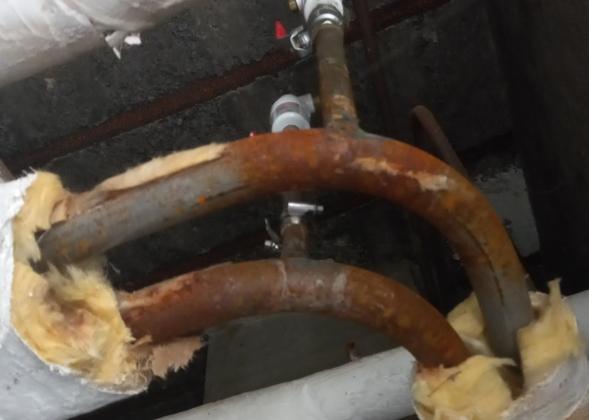

Vous en pensez quoi de ce réseau de chauffage ?
https://rehost.diberie.com/Picture/Get/f/82152
Rouille superficielle liée aux purgeurs juste au-dessus ou c'est + profond ?
Ça n'a l'air qu'en surface.
Passe déjà un coup de brosse métallique pour vérifier de plus près.
Et si c'est le cas, un coup d'antirouille, un coup de peinture, et roule ma poule.

ryoo a écrit :
J'ai juste dit une demi-connerie, ça va [:d_omi]
Ca sert aussi à amener de l'air frais pour permettre la combustion. Une plaque gaz ou une chaudière consomment une quantité impressionnante d'oxygène et si l'apport est insuffisant, il y a risque de monoxyde.  ;)

DrDooM
Posté le 04-08-2022 à 10:09:31  profilanswer
Ils sont en galva tes tuyaux? Ca ne ressemble pas à du cuivre.
