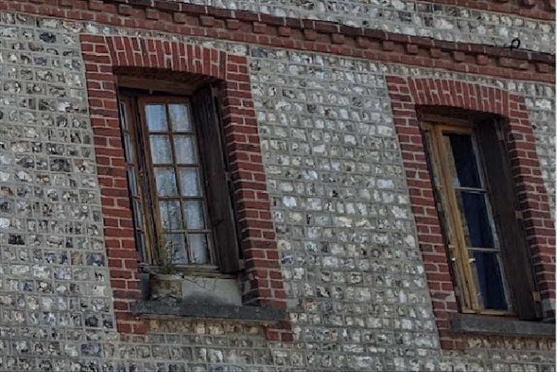

tiens ptite anecdote sans gravité (/mylife)
je fais poser 5 fenetres dans ma maison vu que j'étais en simple vitrage
périmètre historique, la mairie autorise la couleur que je voulais pour le pvc (gris foncé) sachant que ma maison à la base c'était un peu con j'étais couleur bois en bas, 1er étage blanc et 2eme étage marron  :whistle: , ils me disent par contre de conserver les séparations de vitrage "en 2x3 comme existant"
le poseur me pose les cadres et fenêtres, je fais l'aller retour le matin en partant a 5h pour lui laisser les clés et le soir il m'appelle il me dit "bon on a un souci les cadres sont marrons sur le bas et pas gris (wtf) il les redemande au fabricants, ça va, que je suis pas pressé (donc dépose/repose à prévoir) et le mec reste pro.
je lui remet le permis de la mairie sous le nez et lui précise qu'il a oublié les "croisillons" que la mairie m'impose.  (histoire qu'ils me fassent pas chier)
le jour de la repose, 3 semaines après environ, j'étais pas présent, ma femme les reçois et a pas suivi cette histoire de croisillons. Elle me dit qu'ils ont pris la journée entière, ça me semble beaucoup pour mettre 3 barettes par fenêtre ...  :sweat:
au final le mec m'a mis 2 fois plus de séparations , c'est à dire l'équivalent de 6 carreaux par battants (ça fait des fenêtres genre meurtrières quoi :d ) , si j'avais été la je pense que j'aurai intercepté le truc pour faire comme je voulais, c'est à dire du "2x3 comme existant"
je l'appelle en faisant mon relou je lui dit qu'il s'est planté et il me dit vaguement un truc genre "ouais je suis d'accord c'est con mais du 2x3 quand on parle de fenêtre, c'est par bâtant le truc de la mairie est pas clair/sujet à interprétation" bref il va laisser comme ça
heureusement c'est réversible, c'est à dire simplement collé, donc toute façon j'enlèverai discrètement une fois que l'aspect neuf sera passé (un jour genre dans 5 ans quoi :d )
mais j'envisage même pas un jour faire construire, j'imagine même pas le nombre de trucs à vérifier sur une maison entière .
comble du truc je me balade dans le village je vois que c'est n'importe quoi et que tout le monde s'en fout en fait.
exemple :
à droite le "2x3" à gauche les tout petits croisillons
https://rehost.diberie.com/Picture/Get/r/69515
