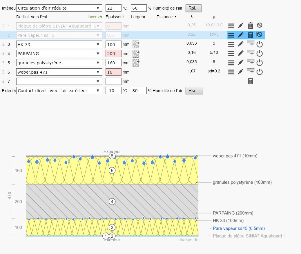

Hello à tous,
Je suis en train de refaire l'isolation d'une maison de 1999. Et je me pose la question sur la pertinence d'une isolation extérieure (sachant que je dois refaire la façade dans tous les cas)
En iso intérieure j'ai placo-polystyrene 100m et parpaing creux 20cm.
Je voulais partie sur une ITE PSE de 160mm.
Sauf qu'en faisant la simulation; j'arrive sur ce résultat, si je rajoute un pare vapeur en intérieur, plus de souci.
Du coup c'est inquiétant ? (j'ai mis -10 degré en exterieur; je suis < 500m d'altitude; pas de grand froid)
https://rehost.diberie.com/Picture/Get/f/69176
Et la règle des 1/3 2/3 :
La résistance thermique de l’isolation intérieure ne doit pas être supérieure à 1/3 de la résistance totale de la paroi isolée afin d’éviter tout problème de point de rosée. L’homogénéité des couches d’isolant rapporté devra également être respectée.
Placo poly 10cm 2.85
Parpaing 1.25
PSE 16cm  4,5
Du coup je suis juste juste....2.85<2.86..... :o  :o  mais bon je sens que c'est pas terrible, une idée ?  :hello:

linagora a écrit :
Hello à tous,
Parpaing 1.25
PSE 16cm  4,5
Ce paragraphe du DTU ne s'applique pas à ton cas il me semble. Sauf erreur de ma part, il s'agit du cas d'une surisolation intérieure (à l'intérieur du pare vapeur donc).
La rosée à l'intérieur du parpaing, j'y crois moyen. Le point de rosée sur le crépis ne me semble pas inquiétant non plus, ce qu'il ne faut pas, c'est que ca soit dans le mur.

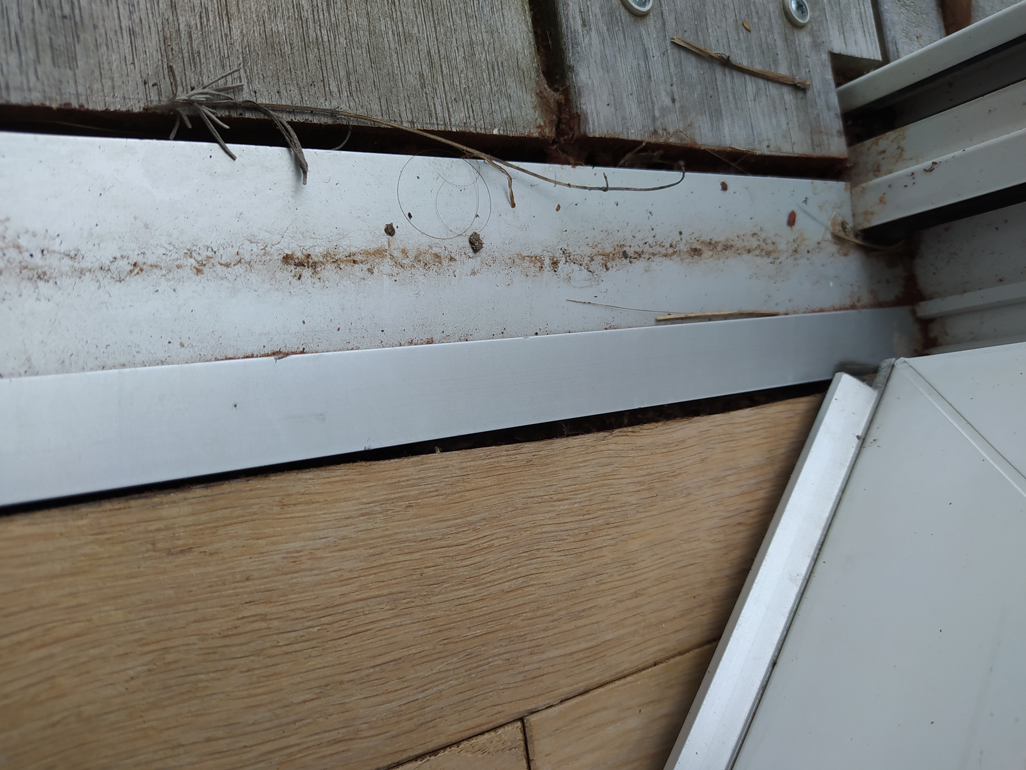

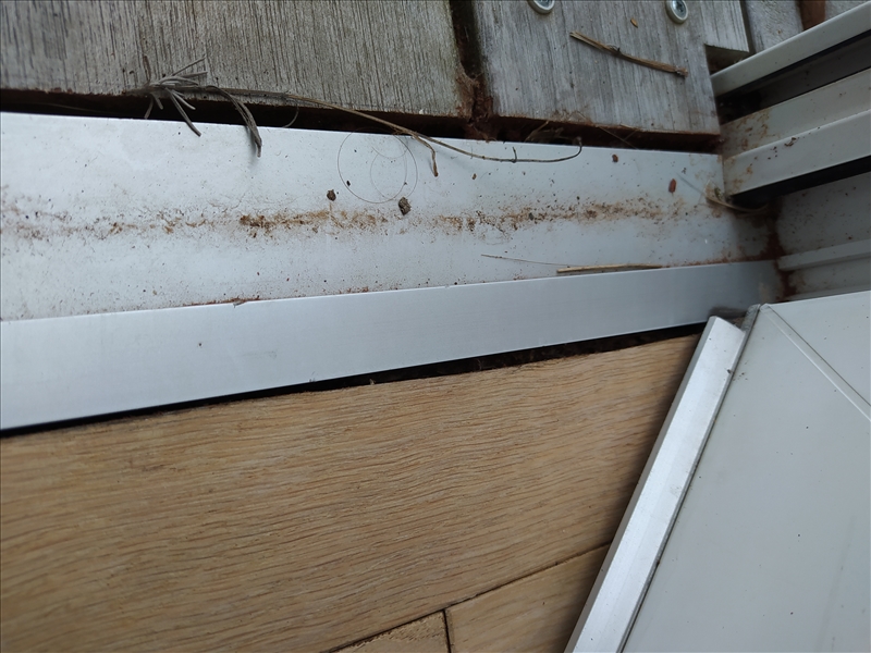

toutsec a écrit :
Je pensais que HFR était une IA géante :o
Bonjour,
Quelques petites surprises dans ma maison :
https://rehost.diberie.com/Picture/Get/r/68889
Les finitions (vraiment) pas top entre le parquet et l'alu de la porte fenêtre. Que faut il faire ? Un joint ?
Merci :jap:
je mettrais une cornières en alu  90°, ce sera nettement plus propre qu'un joint  :jap:
n°65708451
toutsec
Posté le 15-04-2022 à 22:04:28  profilanswer
Oui j'ai vu ça à casto/Leroy merlin.
Alu sur alu, on colle ou on visse?
Premier Mondial sur Boinc! merci HFR :D
