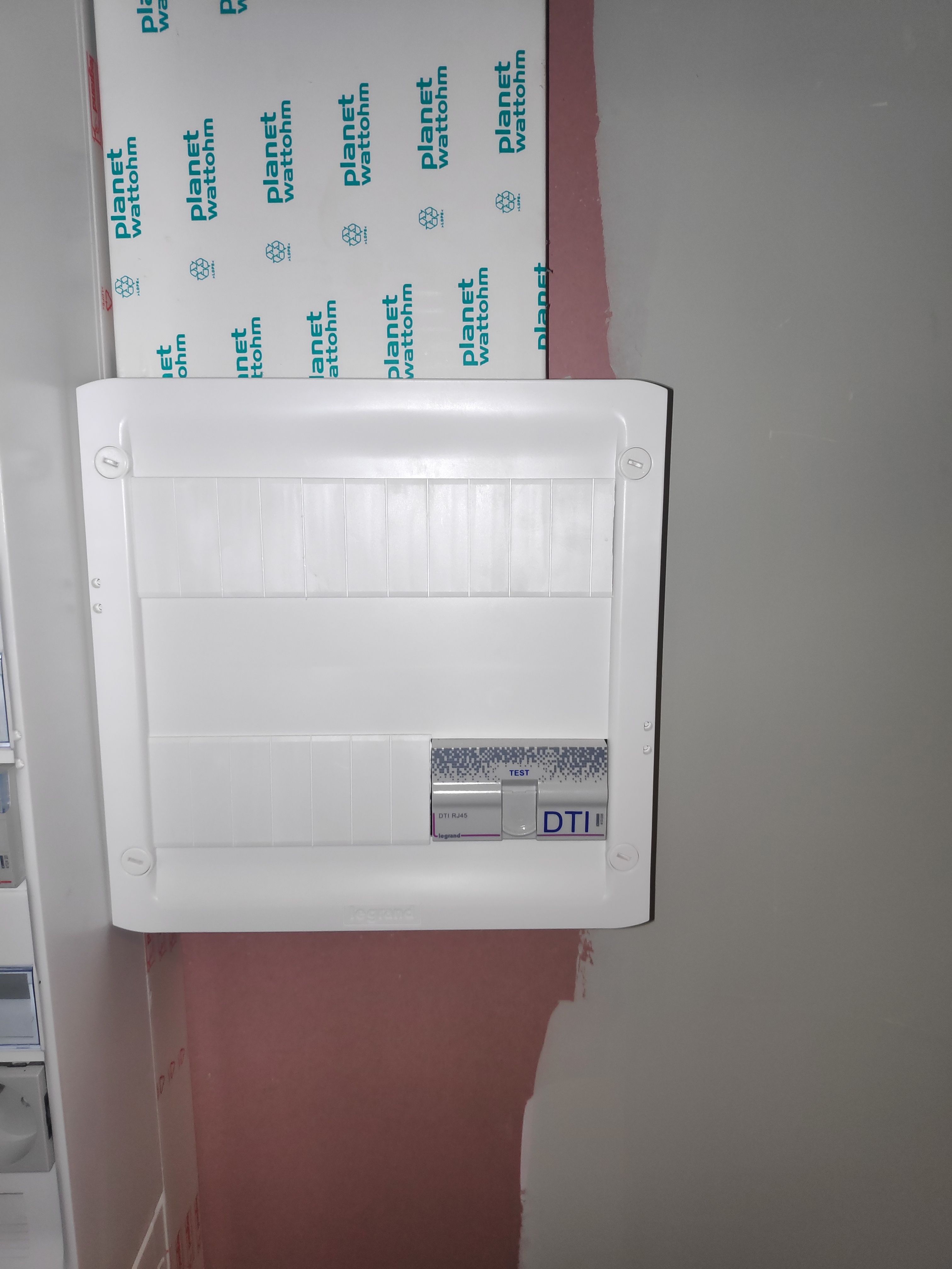

Question électricité
L'électricien a ajouté un disjoncteur double au tableau dont je ne comprend pas l'utilité.
Il n'était pas présent hier midi et le consuel devait passer ce matin. J'ai constaté sa présence ce midi tout comme le câblage de la prise que j'ai fait ajouter dans ma baie.
Mais de ce que je comprend sur le tableau, la prise de la baie a déjà son disjoncteur (3ème ligne)...
De plus, je ne comprend pas ses caractéristiques (63A / 400V référence chez Hager SBN263).
Quelqu'un pourrait-il m'éclairer (c'est celui en haut à droite) ?
https://i.imgur.com/KEmEfCvh.jpg
C'est un simple interrrupteur.
Peut-etre que cet interrupteur fait office d'AGCP. L'installation doit comporter un AGCP (appareil général de commande et de protection de l’installation) a 1.80m maximum et dans le logement.
C'est dans du neuf ou une rénovation ? Il y a un disjoncteur de branchement deja ? Si oui, a l'intérieur et a quelle hauteur ?
Sans voir le cablage c est difficile mais c est un interrupteur bipole, donc un coupe circuit je pense, le disjoncteur abonné n est pas à coté ?
L'installation doit comporter un AGCP (appareil général de commande et de protection de l’installation) a 1.80m et dans le logement.
Neuf.
Ce tableau est le seul élément électrique (hors prise et inter) présent à ce jour dans l'habitation.
Ca viendrait entre le disjoncteur lié au futur linky et le reste de la maison ?
Neuf.
Oui voila.
Pour valider le consuel, il faut absolument un AGCP comme je l'ai dit plus haut.
Hors il est souvent sur une platine avec le Linky*, ca se met en meme temps. Et vu que tu n'en as pas encore, l'électricien a surement du rajouter cet interrupteur faisant office d'AGCP. Par contre, pourquoi c'est comme ca, je ne sais pas :o
* exemple: https://www.elecdirect.fr/2484-home [...] 401182.jpg
A droite, c'est le disjoncteur de branchement faisant office d'AGCP.
Oui voila.
Hors il est souvent sur une platine avec le Linky, ca se met en meme temps. Et vu que tu n'en as pas encore, l'électricien a surement du rajouter cet interrupteur faisant office d'AGCP. Par contre, pourquoi c'est comme ca, je ne sais pas :o
Et comme le fournisseur d'énergie ne vient faire l'installation du Linky qu'une fois le consuel validé...  :pt1cable:
Ok, je comprend un peu mieux l'utilité. Merci [:ojap]
Neuf.
ton linky+AGCP est pas dans la rue ? Dans ce cas c'est normal d'avoir une coupure dans la maison en plus il me semble
J'avoue que j'ai pas ouvert les coffrets extérieur. Je zieuterai ça demain, j'y vais tous les jours pour aérer et diminuer l'hygro en raison de la sèche de la chape :o
Là où je suis actuellement, c'est du neuf aussi (enfin, 7 ans) et le compteur est dans le garage, près du tableau.
Et les coffrets sont de même dimension donc ça me semble peu probable... mais je vérifierai :jap:

Question
Je suis en ccmi
Bientôt la réception de ma maison
J ai 6 prise Rj 45
Normalement mon constructeur devrait-il pas les raccordés ici avec les prises ou c est a moi de le faire ?
https://zupimages.net/up/21/47/jj23.jpg
n°64539166
Shitan
detailer :o
Posté le 24-11-2021 à 21:06:42  profilanswer
En fait elles sont raccordées enleve le capot.
Après en fait pour que tes prises RJ45 dans ta maison soient active, il faut que tu raccordes chaque prise à ta box Internet.
Ça apportera le réseau à ta prise dans la maison
Ci git une signature.
n°64539178
VIckado
Posté le 24-11-2021 à 21:07:58  profilanswer
il aura jamais 6 prises ethernet dispo sur sa box, il va falloir ajouter un switch lui même relié à la box via un cable ethernet

nraynaud a écrit :
bordel, qu'est-ce que je suis venu foutre sur discu ? C'est vraiment l'antichambre de 4chan :sweat:
Heuuuu, prendre des conseils de pro gratuitement une fois tous les deux jours ?
n°64539234
nraynaud
lol
Posté le 24-11-2021 à 21:13:23  profilanswer
ces équipements réseau ils existent sur rail DIN ?
On est sensée la mettre où la box internet ?
trainoo.com, c'est fini
n°64539249
VIckado
Posté le 24-11-2021 à 21:14:57  profilanswer
oui ca existe en rail DIN mais c'est du matos industriel donc plus chèr en général.
n°64539277
Slyde
Lizard of the Coast
Posté le 24-11-2021 à 21:18:21  profilanswer
Elles ne rentrent de toute façon que très rarement dans le coffret ou la gaine depuis longtemps maintenant... En plus souvent ça la place dans le garage, et le wifi ne couvre plus l'ensemble du logement :/
Donc sur un plateau pas loin ou au bout d'une prise RJ45 dans le logement, avec un brin ethernet en retour pour brasser sur un switch qui lui sera dans le coffret
