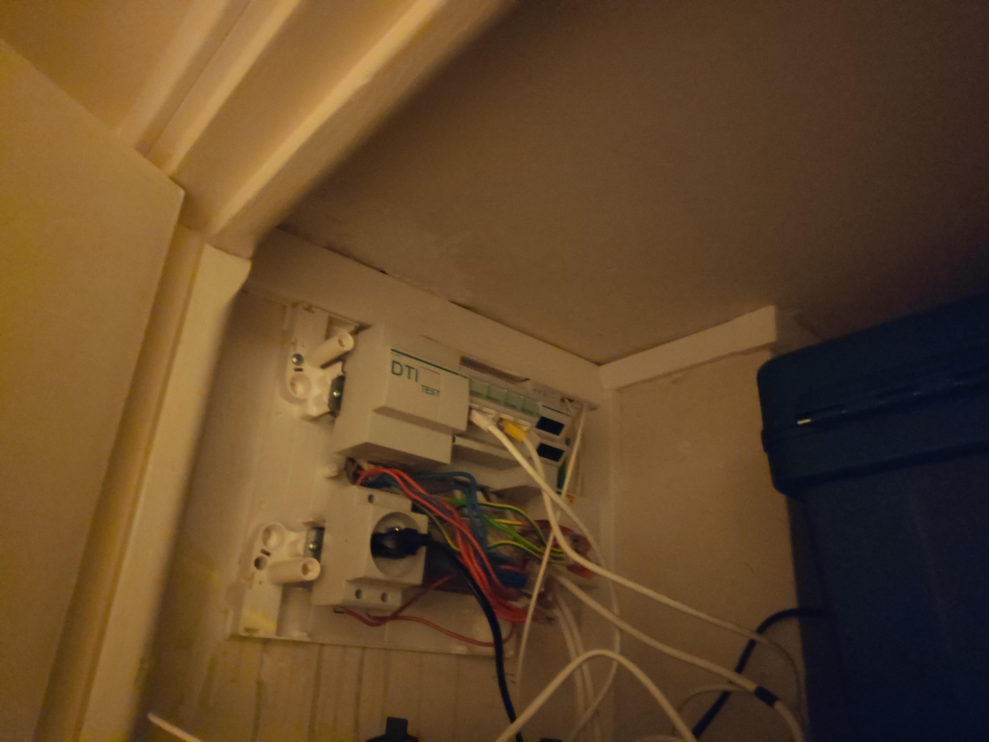

Posté le 24-11-2021 à 21:39:08  profilanswer
Non mais oui je comprend
Mais je pensais que les prises serai bien disponible directement sur ce panneaux  comme j ai actuellement chez moi
https://zupimages.net/up/21/47/knqg.jpg

C'est ce que tu dois avoir sous le cache...

libussa
Posté le 24-11-2021 à 21:45:21  profilanswer
Euh c'est juste que là ya pas le capot :??:
Bien crado ce cablage de prise d'ailleurs
Message édité par libussa le 24-11-2021 à 21:46:04

RiderCrazy
Posté le 24-11-2021 à 21:45:33  profilanswer
Si tu démontes ton VDI actuel tu devrais avoir sensiblement la même chose.
La y'a pas le coffrage (on voit les fixations d'ailleurs)
Edit : double burned [:rttolivers]
Message édité par RiderCrazy le 24-11-2021 à 21:47:50

Shitan
detailer :o
Posté le 24-11-2021 à 21:46:41  profilanswer
C'est exactement ce que tu auras en enlevant le cache.

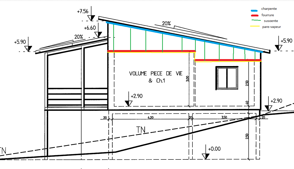

n°64540107
minouz12
Posté le 24-11-2021 à 22:23:41  profilanswer
Hello les constructeurs,
Je suis en train de peaufiner le début des travaux de la maison dont je fait l'intégralité du second œuvre et une question se pose sur le choix de la méthode à choisir pour le plafond en placo.
je fait une maison en toit monopente 20% en charpente tradi et la maison a 2 hauteur de plafond différente (3m et 2.5m ) le soucis vient du fait que le toit monopente donne des combles avec un grand dégagement en comble perdu et le placo va se retrouver a plus de 1.6m du point d'accroche des suspente ( voir photo ).
du coup je me pose la question de comment appréhender se point la ? surtout pour la longueur des suspentes.
j'ai aussi le positionnement du pare vapeur a calculer. je pense le mettre sur les fourrures du plafond et ensuite créer un vide technique pour l'éclairage avant de mettre le placo mais je ne sais pas trop comment le faire.
https://zupimages.net/up/21/47/4rha.png
Message édité par minouz12 le 04-01-2022 à 10:09:46

Posté le 24-11-2021 à 22:24:42  profilanswer
C est dans un placard
n°64540129

libussa
Posté le 24-11-2021 à 22:29:13  profilanswer
C'est quand même crado :o
Encore heureux que ce soit pas dans le salon
Message édité par libussa le 24-11-2021 à 22:29:34

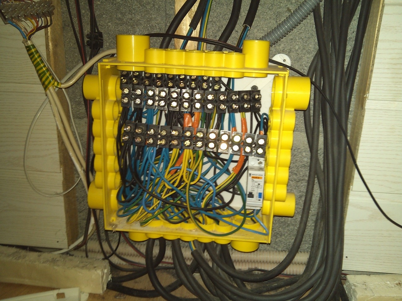

Slyde
Lizard of the Coast
Posté le 24-11-2021 à 22:47:26  profilanswer
Tiens, ça c'est un coffret de merde trouvé dans le fond d'une penderie :
https://rehost.diberie.com/Picture/Get/f/54128
Enjoy la qualitance. Il n'y a qu'un seul départ.
Message édité par Slyde le 24-11-2021 à 22:48:13
n°64540567
andre1980
Les gros nichons vaincront
Posté le 24-11-2021 à 22:54:57  profilanswer
Tu peux pas créer un solivage de comble (non habitable, c'est juste pour accrocher les suspentes) ?
C'est comme ça que l'on fait quand la charpente est trop loin.
Autre solution : plafond auto-porteur. La structure métallique est fixer aux murs.
Message édité par andre1980 le 24-11-2021 à 22:58:10

DrDooM
Posté le 24-11-2021 à 23:46:13  profilanswer
Faut tout cramer là...

minouz12
Posté le 25-11-2021 à 10:40:29  profilanswer
oui le combles sera non habitable et c'est juste pour y fixé les suspentes. y'aura l'isolation sur le plafond ( 40cm laine de bois ou ouate )
pour le plafond autoportant, je pourrais pas car j'ai trop de portée ( 4.40m entre les cloisons devant supporter le plafond en 3m ; 3.3 sur le plafond en 2.5m)
n°64543048

Posté le 25-11-2021 à 11:40:45  profilanswer
Je ne connais pas la résistance des suspentes, mais avec 40cm de laine de bois t'as intérêt à bien dimensionner.
Avec 1m60, c'est vrai qu'un solivage intermédiaire te faciliterait peut-être la vie, pourrait supporter le poids de l'isolation et le parevapeur à plat et après ça devient un faux-plafond "technique" avec l'élec et du placo.
Cours CPF d'Anglais et FLE à Nantes et en ligne - qualiopi
n°64543199
minouz12
Posté le 25-11-2021 à 11:54:44  profilanswer
oui je pense que j'aurai que la solution du solivage pour fixé les suspentes. ca me permettra également a fixé le parevapeur.
pour les suspente, j'ai fait le calcul de calepinage pour l'écartement donc ca va passer avec un ecart de 40.
Si jamais le charpentier peut faire une charpente en fermette. le probleme sera résolu de lui meme.
Merci pour vos retour.
Non mais 1.6 m c'est rien hein
Tu fixes des morceaux de fourrures de 1.3m à ta charpente et tu fixes tes suspentes sur tes fourrures.
ba le soucis c'est que j'aurai pas assez de pane pour pouvoir respecter l'écartement des suspentes et leur espacement ( 40cm dans un sens et 120cm dans l'autre ) en me mettant que sur les elements de la charpente.

ryoo
Posté le 25-11-2021 à 17:52:46  profilanswer
Tu as aussi le système de suspente avec tige filetée :
https://img.over-blog-kiwi.com/0/64/26/18/20141222/ob_884e8c_20141220-142431.jpg
