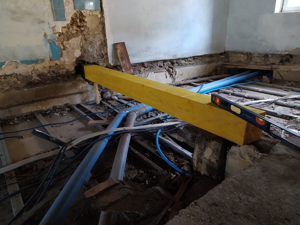

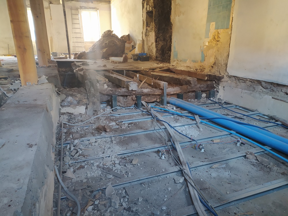

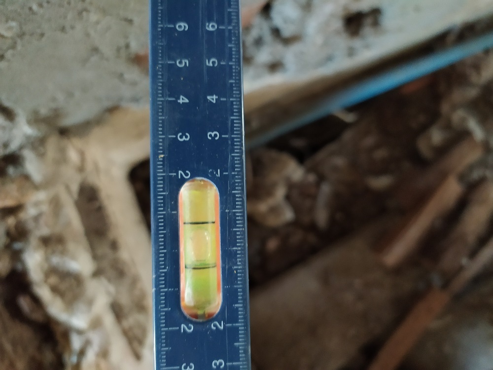

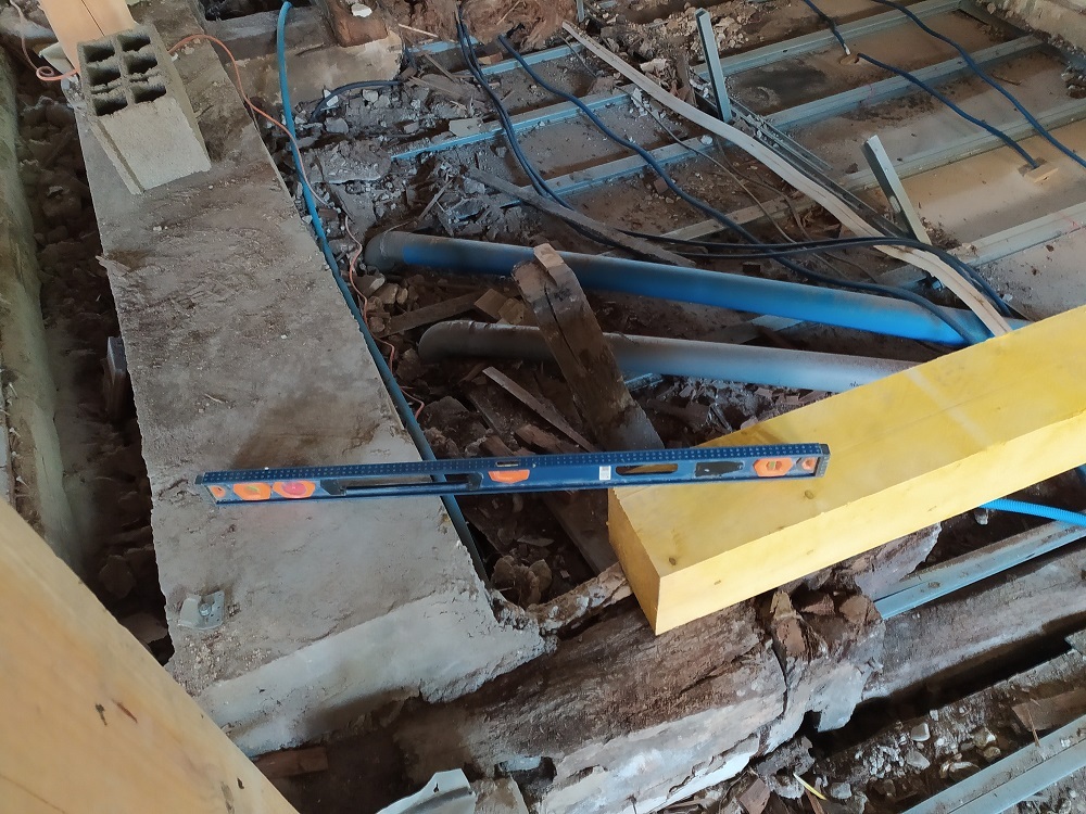

andre1980 a écrit :
#mon_immeuble
Début du démontage du plancher de l'étage (sans abimer le faux plafond du rdc).
https://s20.directupload.net/images/210520/ejnhfi68.jpg
Suite du plancher.
J'ai mis en place la première solive maitresse tout seul comme un grand (200x200 sur 3m).
Astuce : j'ai étayé le dessous du placo au niveau du trou du mur au rdc afin de pouvoir mettre mon poids.
https://zupimages.net/up/21/21/ki4y.jpg
Les deux tuyaux que l'on voit sont les évacuations de la hotte du bar au rdc. Sauf que l'endroit ou ça va est bouché  :lol:
https://zupimages.net/up/21/21/emz8.jpg
https://zupimages.net/up/21/21/1x9q.jpg
Si c'est pas au poil de cul près bien à l’horizontale.
Merci le rabot électrique Lidl  :D
Message édité par andre1980 le 27-05-2021 à 20:34:08

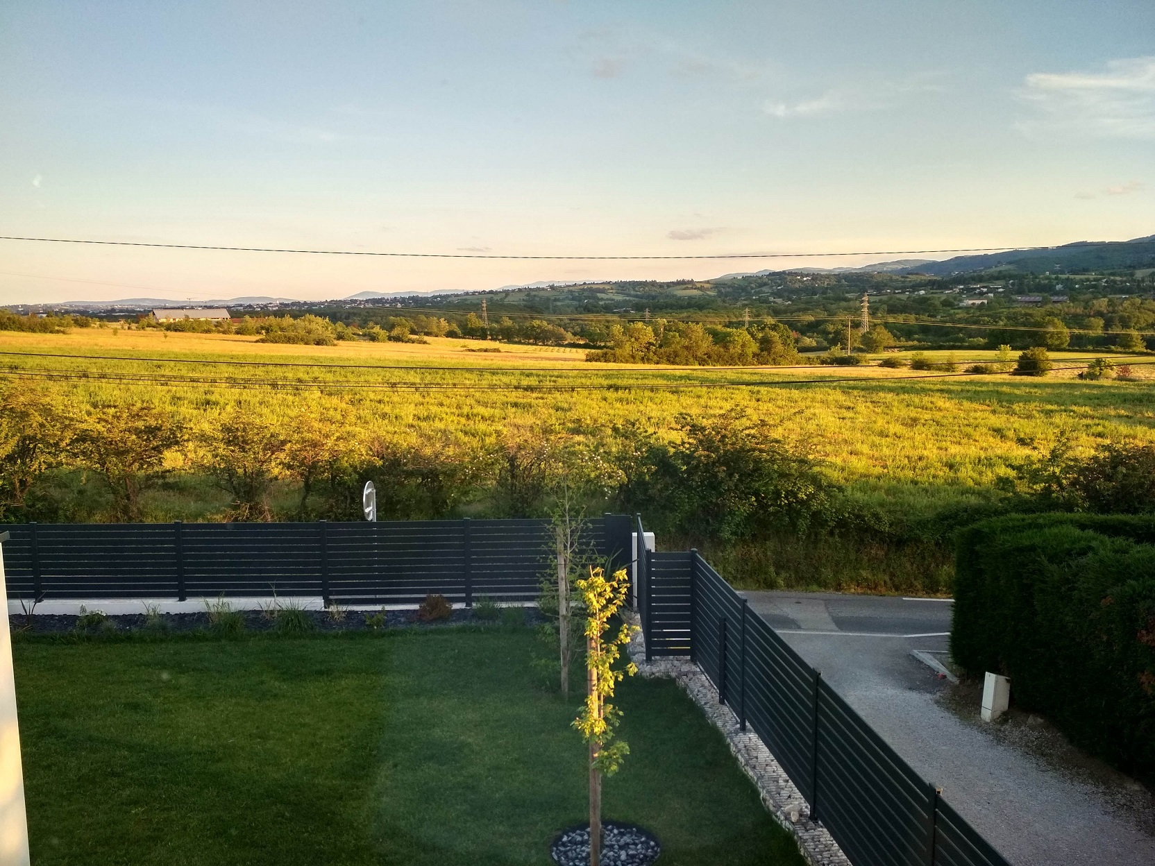

La vue de chez moi c'est ça :
https://zupimages.net/up/21/21/9tzz.jpg
(photo pourrie à l'instant au smartphone bas de gamme, les câbles électriques seront enterrés avec l'arrive de la fibre en fin d'année!  :love: )
Du coup j'habite à la campagne ou pas ?  [:gerbille putrefiee:2]
Suis perdu...
Plus d'hébergeur du Simu_Immo qui n'était de toute façon plus à jour des derniers taux. Désolé. :/

Sympa le mur en pierre dans le grillage. Ça coûte cher de faire ça?
Mon feed ici Origin : Urbain_Lambert
n°63048756
eeeinstein
Électricien au CERN
Posté le 27-05-2021 à 21:20:17  profilanswer
Gabion, soit tu fais faire, soit tu fais toi-même. Si tu fais toi-même c'est pas hyper chère.
Suis perdu...
Oui, enfin, ça c'est pour l'instant.
Quand les terrains passeront de "Agricole" à "À urbaniser", ce sera autre chose.  :o
https://i.ibb.co/LSs5jSD/9tzz.jpg
« Pourvu que c’était du lubrifiant. »
[:roxelay]
[:rofl]
Suis perdu...
Tu peux très bien avoir cette vue et être en bordure d'une petite ville, donc pas à la campagne..
Pour moi, c'est encore le mieux car t'as des services à proximité.
Message édité par cazeloof le 28-05-2021 à 07:33:27
Mais sérieusement, ceux qui vivent ça putain ... :sweat:  :sweat:  :sweat:
