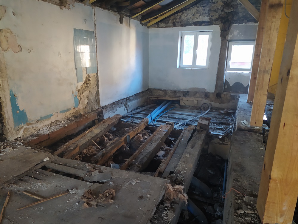

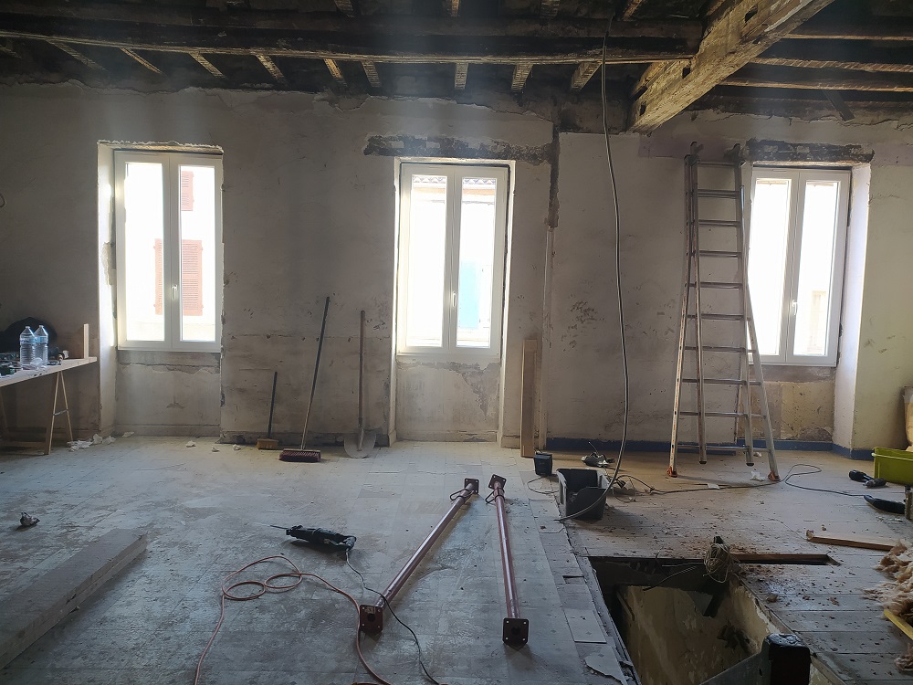

#mon_immeuble
Début du démontage du plancher de l'étage (sans abimer le faux plafond du rdc).
https://s20.directupload.net/images/210520/ejnhfi68.jpg
https://s20.directupload.net/images/210520/e4usgwp8.jpg
Et pour faire plaisir à BBS, mes fenêtre phonique non museau (183cm de hauteur dont 161cm de hauteur de vitrage)
https://s20.directupload.net/images/210520/uk7ft5k5.jpg

Elles datent de quand tes fenêtres ? Non parce que là, t'as des montants super épais je trouve, j'ai à peu près les mêmes dimensions dans le salon, j'ai pas l'impression d'avoir tes meurtrières  [:transparency]

elles date de 3 semaines  :D
La largeur du dormant est de 100cm. C'est peut-être la hauteur qui donne cette impression de meurtrière.
J'ai pas voulu mettre qu'un battant à cause du poids que sera aller faire (au moins 75kg). Trop peur que les charnières se tordent avec le temps.

Sympa, ça commence à prendre forme  [:cerveau charlest]

En passant, j'ai vu pourquoi le sol c'est en partie affaissé au niveau de l'ancienne cheminé (que l'on peut voir sur les photos).
Une fuite d'eau à mangé des solives + les anciens proprio ont eu la bonne idée de couler une dalle de béton de 10cm d'épaisseur au niveau de l'ancien emplacement de la cheminée. Résultat, les solive fragilisé n'ont plus eu la résistance pour supporter autant de béton.

Dire que j'ai mis des 140x140 en un seul battant [:tinostar]

en phonique ?
Car la porte-fenêtre en simple double vitrage qui est pourtant plus grande est plus légère que ces fenêtre double vitrage phonique.
En tout cas, je n'aime pas le risque moi

Tu as pu régler tes problèmes de charpente visiblement (ou alors je suis passé à côté de tes posts ces dernières semaines). C'est en bonne voie en tout cas !

andre1980 a écrit :
#mon_immeuble
Ce boulot de folie!  :ouch:
Franchement bravo de te lancer là dedans!
Les gens sont tarés... :sweat:  :lol:

andre1980 a écrit :
#mon_immeuble
Top ! continue de poster des photos !
