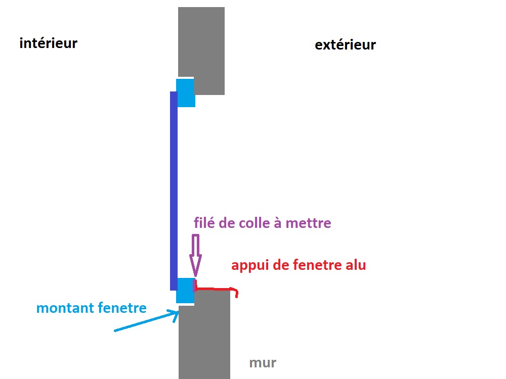

Sinon, quel colle utiliser pour coller une pièce en alu contre une pièce en pvc.
C'est pour coller un appuis de fenêtre extérieurs contre le bati d'une fenêtre pvc
https://s12.directupload.net/images/210129/oirt8nov.jpg

Posté le 29-01-2021 à 11:10:00  profilanswer
berlo a écrit :
Ce n'est pas une bonne idée, le PU, ciment et tout ça. L'eau va stagner et ça sera pire.
Je couperai, le bas pourri et je coulerai simplement un rejingot à la chaux.
Je l'ai fait chez moi avant de poser les fenêtres neuves :
http://berloweb.free.fr/batiment/fenetres60.jpg
berlo a écrit :
Mousse PU et ciment, ce n'est pas ce que j'appellerai des conseils spécialement précieux dans ce cas.
Vas plutôt acheter un sac de chaux NHL2 et du sable
J'avais pas vu ton message car il ne citait pas mon message initial mais une réponse.
En effet c'est super propre !
Cela m'intéressera bien de faire la même chose quand je remplacerai la fenêtre pour de bon.
Tu as utilisé de la chaux NHL2 uniquement ? C'est parce que cela est mieux en réno pour laisser les vieille pierre "respirer" que du béton je suppose ?

Oui de la NHL2, c'est un bon compromis qui passe partout.
La vapeur d'eau passe à travers la chaux, ça ne se comporte pas pareil vis-à-vis de l'eau, c'est important, surtout pour le bois pris dans la maçonnerie. C'est moins risqué par rapport au gel aussi.
Faut prendre du sable pas trop lavé ou ajouter un peu de terre dedans à la limite, tu peux même y mettre des granulats isolants.
Pour ta fenêtre, faudrait que tu ajoutes une traverse dans le bas, je ne sais plus le nom, pour faire goutter l'eau devant l’appui. La peinture à l'ocre fonctionne très bien sur les vieux bois comme ta fenêtre, ça pourrait se tenter également.
Dans l'ancien, faut apprendre, se mettre à la chaux, ça fonctionne bien et perso je trouve ça plus agréable, mortier plus onctueux, temps de prise plus long, lavage des outils plus facile, rendu plus sympa, ...
J'ai même rebouché du bois pourri avec un mélange chaux/chanvre, du HB qui respecte les matériaux :o
Edit : j'avais fais mes appuis à la NHL5, pour que ça soit plus raide, mais dans ton cas la NHL2 passera, ou même de la NHL3.5.
L'avantage de la NHL2 est que tu peux faire aussi des joints et de l'enduit.

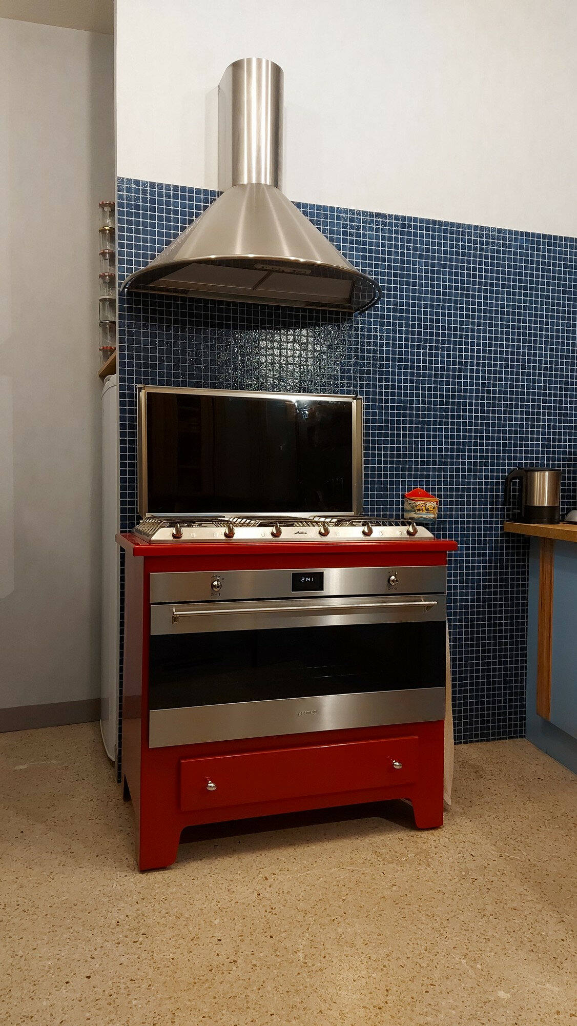

Je trouve cette cuisinière absolument magnifique.
