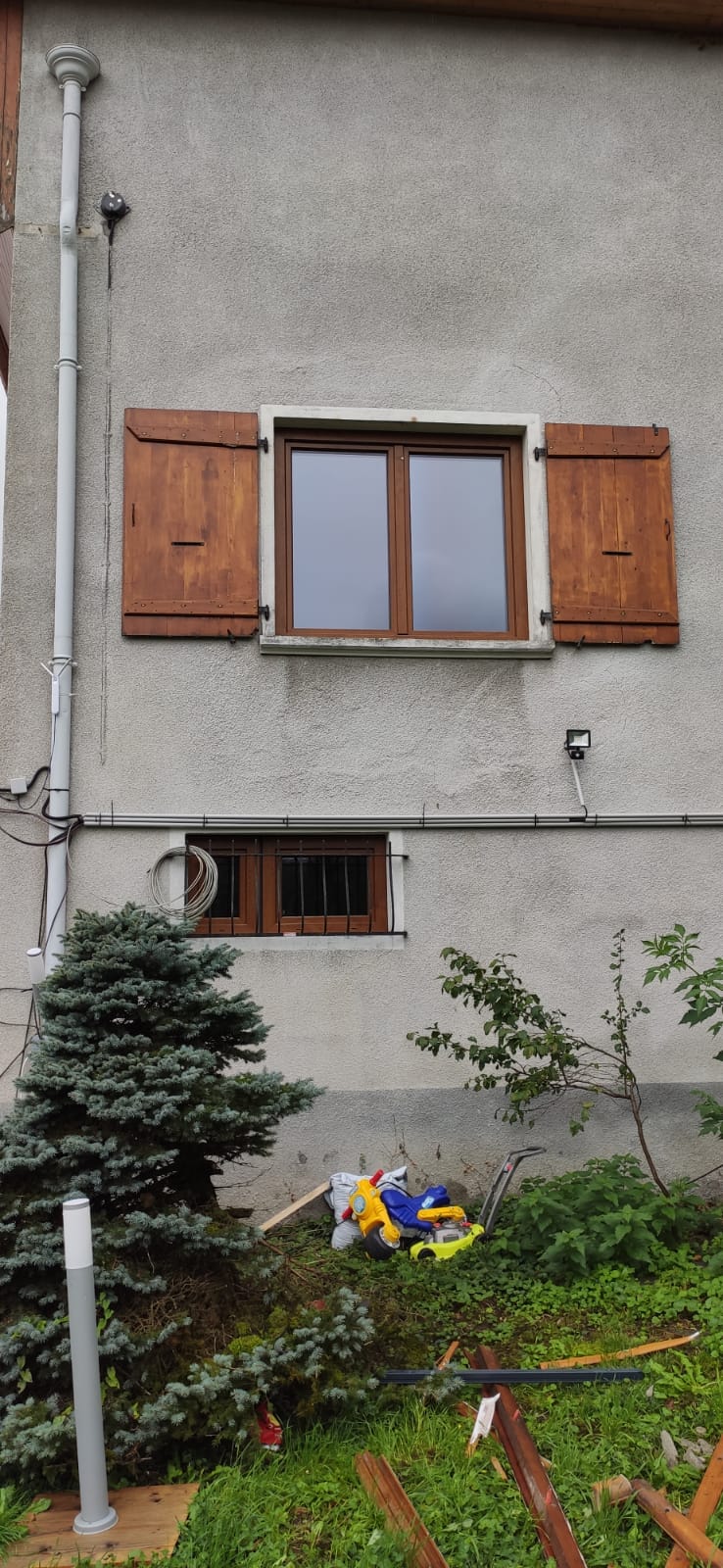

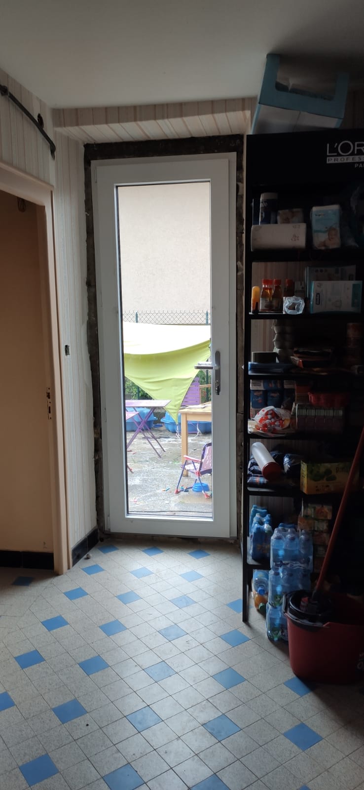

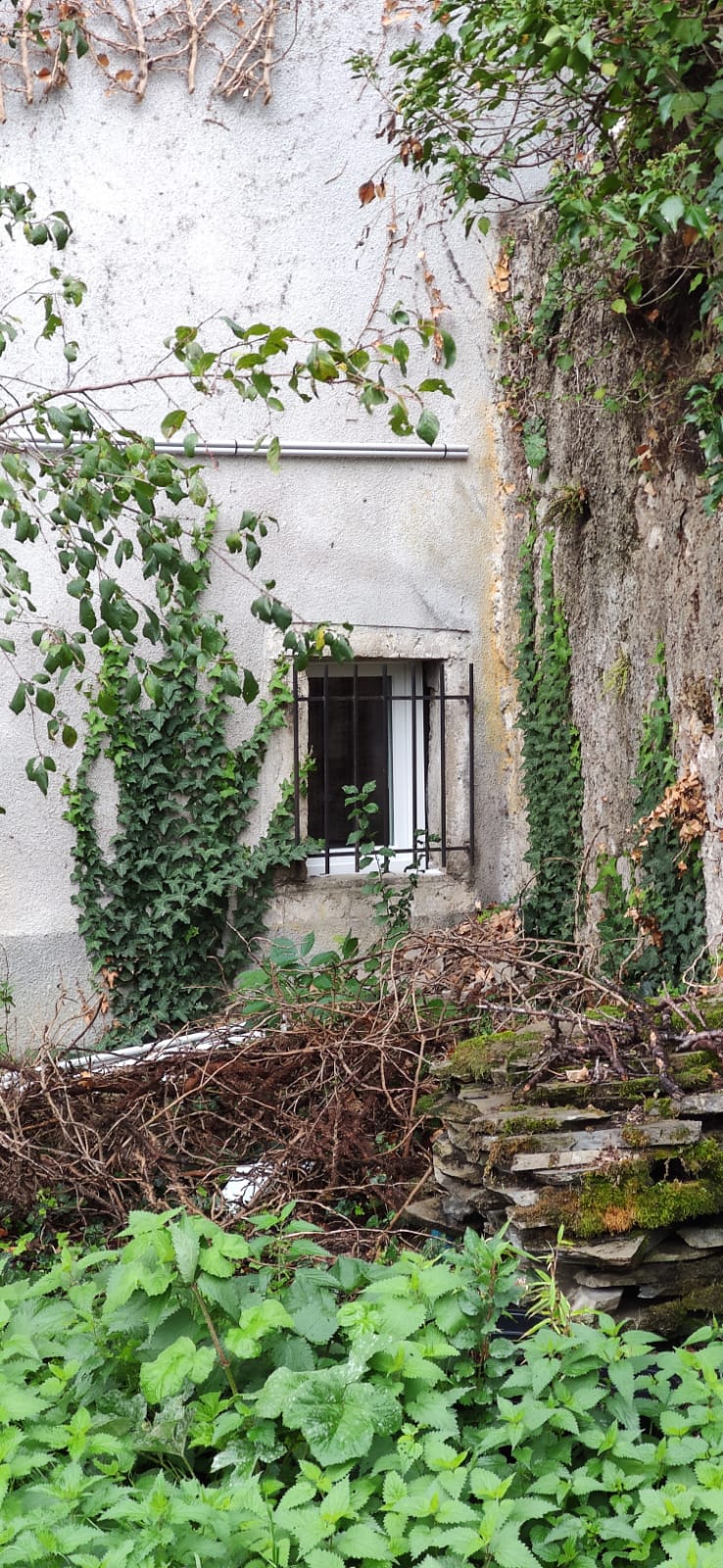

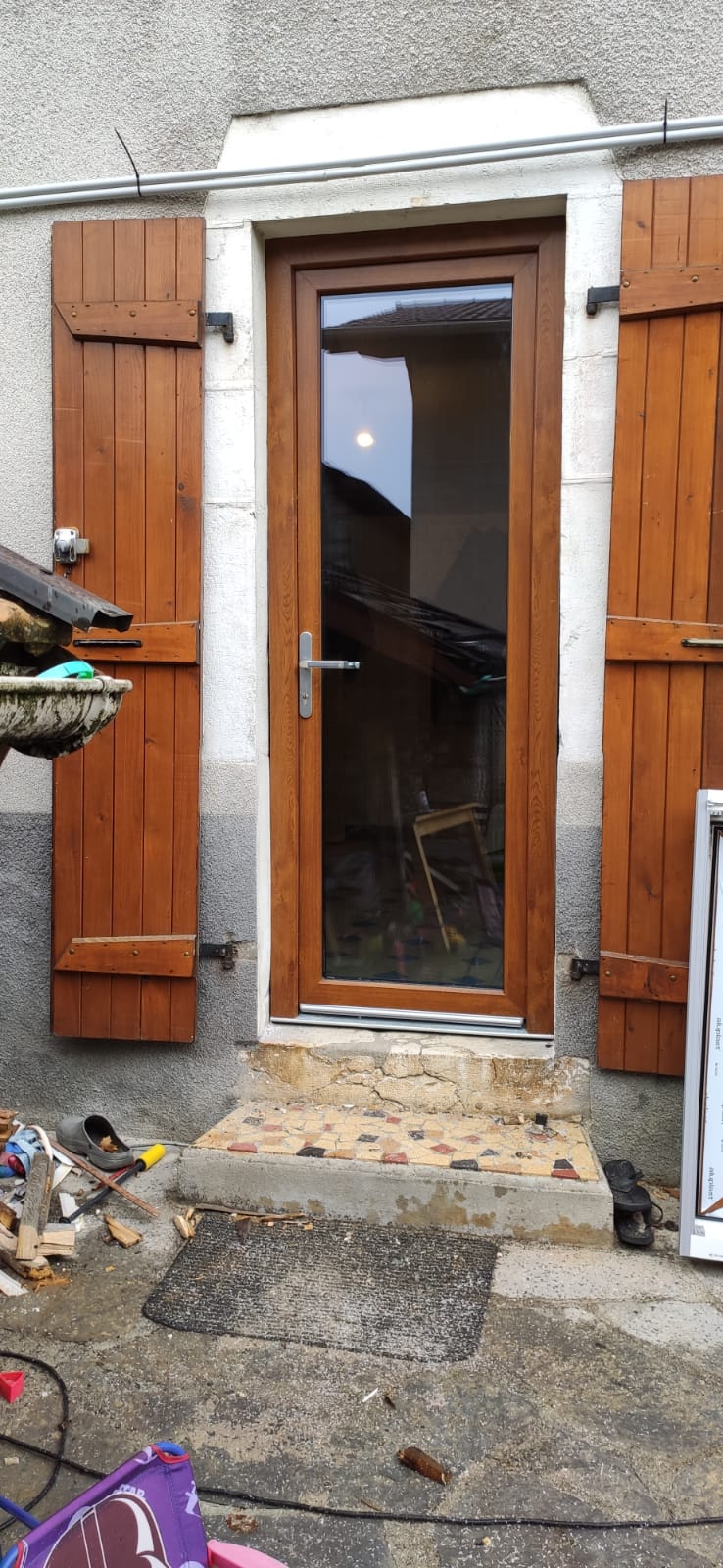

La pose des menuiseries continue chez moi, hier a été une journée productive : 6 fenêtres de posées dans la journée :
https://zupimages.net/up/20/41/w8wg.jpeg
https://zupimages.net/up/20/41/vmsq.jpeg
https://zupimages.net/up/20/41/crse.jpeg
https://zupimages.net/up/20/41/fsdf.jpeg
Aujourd'hui ils finissent l'étage, puis restera la façade sur la rue
Message édité par eeeinstein le 07-10-2020 à 05:15:40
