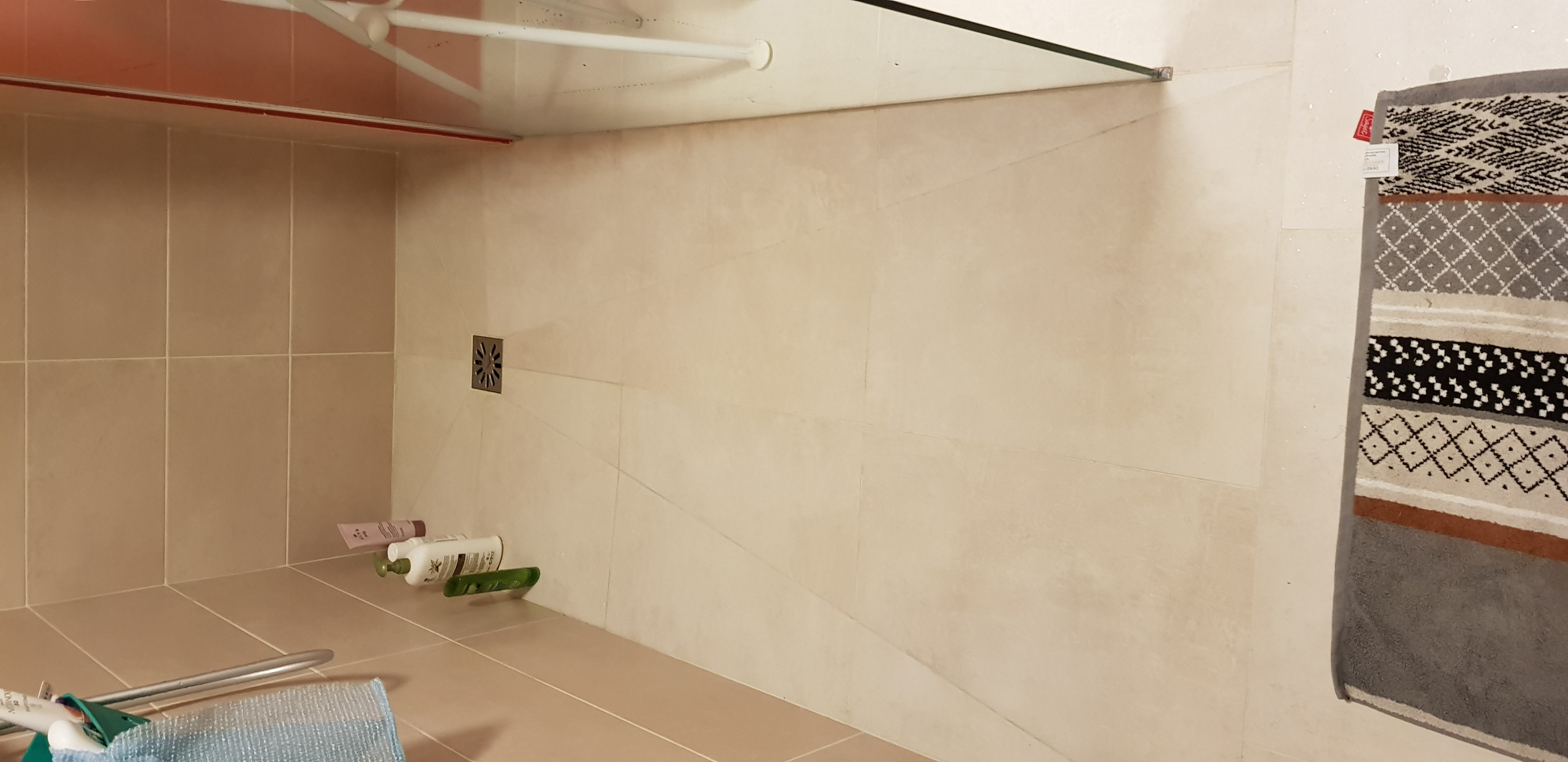

n°60952870
gloinfred
Posté le 07-10-2020 à 15:17:22  profilanswer
berlo a écrit :
tu as une photo, ça m’intéresse !
Comme convenu, la photo de la douche (de travers, vu que je suis un boulet de l'informatique...).
C'est le bordel et la douche est crade, mais celui que ça choque n'a qu'à s'occuper de notre nourrisson pendant que je fais le ménage.  :whistle:
https://zupimages.net/up/20/41/tynx.jpg
Description:
- Douche de 2m x 1m (fond de la douche encastré dans un ancien placard)
- paroi de douche de 140 épaisseur 10mm
- support Wedi
- SEL
- carrelage de 60x60 coupé à la meuleuse (coupe au disque diamant à jante continue et rectification au disque matériaux)
- Joints de carrelage époxy (de 2mm, vu que j'ai tout aligné avec le carrelage du reste de la maison)
Franchement, c'est vraiment la merde à carreler. De loin le truc le plus dur dans la réno totale de notre maison.
- J'ai mis une journée à couper les carreaux pour faire la pose à blanc.
- J'ai collé les carreaux le deuxième jour, pour découvrir après 10h de taff que le dernier carreau était mal aligné. J'ai tout déposé avant que ça ne sèche (sinon il fallait casser les carreaux => donc le wedi => donc les carreaux autours de la douche) et j'ai tout reposé au milieu de la nuit.
Bilan:
- les carreaux sont parfaitement alignés et de niveau
- la douche du rdc sera à receveur
Message cité 4 fois

n°60952974
ZeMuf91
Marchaÿ c'est bien
Posté le 07-10-2020 à 15:24:31  profilanswer
gloinfred a écrit :
Bilan:
Franchement  [:implosion du tibia]
Tu confirmes que le jour où on fait la sdb du bas, ce sera un receveur :o

paracyber
Posté le 07-10-2020 à 15:34:49  profilanswer
Description:
- support Wedi
- SEL
Bilan:
Propre :jap:

Kelchacalc​etype
Posté le 07-10-2020 à 15:38:19  profilanswer
Description:
- support Wedi
- SEL
Bilan:
Ça a quand même plus de gueule qu'un receveur :jap:
