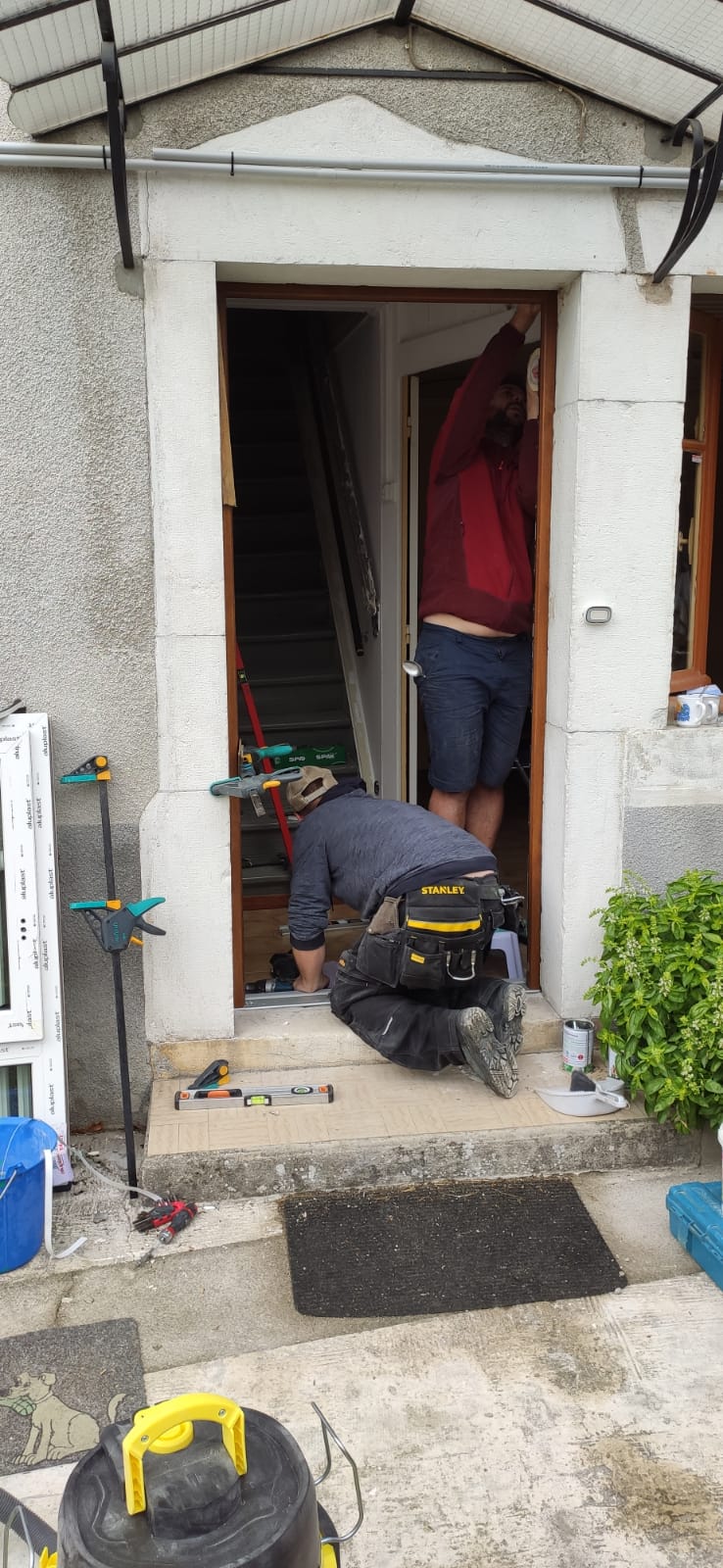

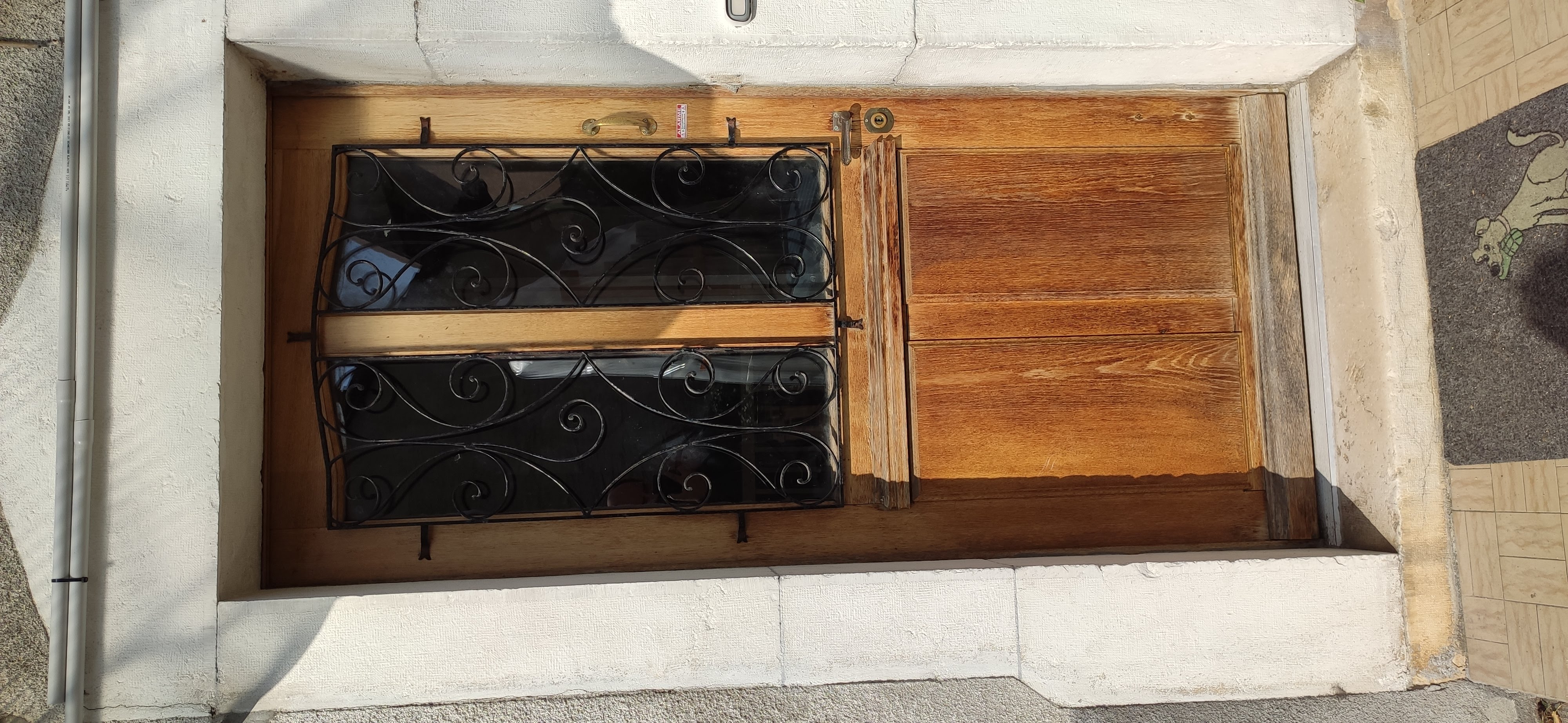

Les poseurs de fenêtre ont commencés la pose chez moi :
https://zupimages.net/up/20/41/zbwo.jpeg
https://zupimages.net/up/20/41/uge6.jpeg
10 fenêtres, 2 portes fenêtres, 2 portes d'entrées à poser.
Avant :
https://zupimages.net/up/20/41/8aaj.jpg
Message cité 4 fois
Message édité par eeeinstein le 05-10-2020 à 16:56:11
n°60933884
zephiel
Apologiste de la paresse
Posté le 05-10-2020 à 17:13:22  profilanswer
Tu remets du bois ?
Ca fait bizarre la porte d'entrée intégralement vitrée (et Mme carbon refuserai catégoriquement).
Elle était super classe la porte d'avant, tu avais pas moyen de garder le style?  :love:  :love:
Sérieusement, tu arriveras à te sentir en sécurité avec une porte comme ça sans volets?  :sweat:
Tu passes d'un truc en chêne avec des fer forgés à un truc en verre sans aucune protection...
Message édité par gloinfred le 05-10-2020 à 17:44:15

Posté le 05-10-2020 à 18:12:08  profilanswer
Ça fait porte de Maison médicale je trouve, avec la poignée accessible PMR :D (no offense :o les goûts / les couleurs toussa)
L'aspirateur LIDL sur les photos, mon meilleur ami pendant cette inondation  [:flagadadim]
J'espérais apercevoir une petite raie :o

eeeinstein
Électricien au CERN
Posté le 05-10-2020 à 19:57:39  profilanswer
zephiel a écrit :
Tu remets du bois ?
Pvc imatation chêne dorée en ext
Non on voulait du full verre partout pour avoir un max de lumière
Triple vitrage, les verres ext et int sont du feuilleté sécurité de 6mm. Le cadre de porte à 14 vis dans le mur en Spax 7.5x120, + alarme et caméra dans la maison et autour, ça devrait aller niveau sécurité. :o
BF handicapée à plus de 80% qui viendra vivre avec nous à l'avenir, donc ouai, accès handicapé. Le jour ou il viens je fais une rampe devant pour qu'il puisse rentrer. Mais il aura accès aussi via la porte du salon. Et il a son appart indépendant avec porte pmr, gache électrique, volet battant électrique et tout le merdier. :jap:
