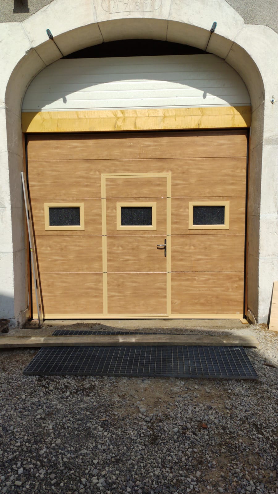

Posté le 03-10-2020 à 14:27:01  profilanswer
https://nsa40.casimages.com/img/2020/10/03/201003022813266782.jpg
Bon va falloir apprendre à bien manœuvrer, mais les deux voitures vont rentrer.
J'avais encore 30cm de marge a côté de ma voiture.

eeeinstein a écrit :
Ma porte de garage sectionnelle avec un portillon intégrés de 2500x2900 en panneau de 40mm, avec motorisation, serrure 3 points, clavier digicode pour actionné la porte, bouton intérieur de garage, détecteur de portillon et détecteur de passage et 3 hublots rectangulaire fait 4700€ sans la pose.
Bon par contre la section des rails, des ressorts, des barres..etc. est bien conséquant.
C'est pas la même qualité que du LM, mais tu payes la différence.
https://zupimages.net/up/20/40/3bh3.jpeg
Elle vient de : https://www.laboutiqueduportail.com/
Quelle horreur.
Tu as conscience de porter atteinte à la beauté du pays ?
