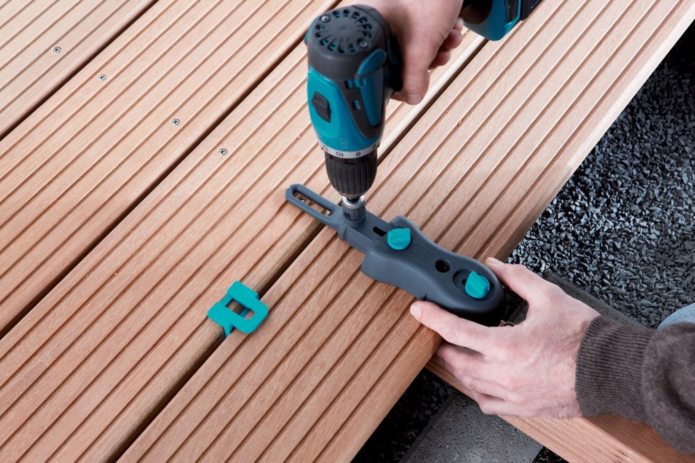

gimmeshelt​er
Breton abstème...
Posté le 29-01-2019 à 21:35:58  profilanswer
dpnose a écrit :
Je suppose qu'il est impossible de négocier chez eux?
@Gimmeshelter : Tu as détaillé ta pose de terrasse quelque part?
Non j'ai rien posté là dessus mais bon il n'y a rien de sorcier
Juste prendre de bonnes chevilles à frapper (pas de la merde 1er prix qui se tord si tu tapes un peu de traviole)
Prépercer tes lames et lambourdes avec une foret fraiseur
http://www.terrasse-nature.com/Files/25514/Smart-bit-2-400.jpg
Prendre de bonnes vis Torx à tête cylindrique (Spax par exemple) et les visser à fleur de la lame pour ne pas créer de pièges à flotte
https://www.spax.com/fr/assets/img/products/KS_A8B6D4E2F10H3L1N1.png
Bien aligner les vis sur les lames : c'est plus joli
J'ai pris ce kit :
https://images-na.ssl-images-amazon.com/images/I/71XFoFSWdaL._SL1000_.jpg
Avec une perceuse et une visseuse à choc ça le fait bien
n°55660105
http://www.terrasse-nature.com/Fil [...] -2-400.jpg
https://www.spax.com/fr/assets/img/ [...] H3L1N1.png
J'ai pris ce kit :
https://images-na.ssl-images-amazon [...] L1000_.jpg
Merci pour les informations.
Je vais éplucher le net, puis voir dans mon coin ce qui se fait comme possibilité d'achat des lames.
Et me lancer.
