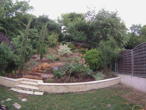

Arrêtez avec ces terrains plats, faut habiter en beauce si vous kiffez ca. C'est d'une tristesse.  [:fabien27]  [:fabien27]  [:fabien27]
C'est justement avec le relief que tu peux te faire un jardin qui claque!!!
http://dleshabloni.info/wp-content/uploads/2017/12/amenagement-exterieur-talus-exterieur-awesome-amenagement-jardin-en-pente-1-du-talus-au-jardin-amenagement-exterieur-talus-floraux.jpg
https://st.hzcdn.com/simgs/04619d28060171a4_8-9245/classique.jpg
