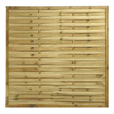

Tiens, vous ne savez pas où je peux trouver des panneaux de bois costauds et pas chers ?
C'est pour rebarder mes abris à chvaux. Jusque là ils étaient bardés avec des dosses de scierie en résineux. Bon, au bout de 10 ans, ils sont totalement morts (les bestiaux les ont bouffés, se sont grattés dessus, ...)
http://www.talisman-horses.fr/uploads/images/Gallery/Installations/abri.jpg
Bref, y'a tout à refaire. L'espace entre chaque tronc varie entre 3m50 et 3m80. faut barder sur environ 1m80 de haut.
Avec quoi je pourrais faire ça et que ça me coute pas cher tout en etant à l'epreuve de certains chevaux croisés tractopelle ?
http://www.talisman-horses.fr/uplo [...] s/abri.jpg
Des troncs ?
Tu dois en avoir sur ton terrain non ? :D
Écolo anti-capitaliste notoire, extrémiste de la pédale en déconstruction, vegan carencé, féministe brakeless à ses heures, et amish islamo-gauchiste woke mormont évidemment

thalis
Posté le 12-02-2018 à 13:02:54  profilanswer
Jay Kay a écrit :
Des troncs ?
Genre cabane en rondins ? :D
J'en ai mais pas clairement assez, en bois j'ai vaguement 2500m², et exploités y'a 10 ans (reste plus grand chose, faut que ça repousse). J'ai 3 abris à barder ça commence à faire.
Je pensais plus à des panneaux genre ces cochonneries là, mais en plus solide
https://statics.lapeyre.fr/img/catalogue/standardMain/115/563/200115563.jpg

Jay Kay
Posté le 12-02-2018 à 13:05:42  profilanswer
https://statics.lapeyre.fr/img/cata [...] 115563.jpg
Pas assez costaud ^^'
Mais tu peux pas remplacer tes dosses au fur et à mesure de celles qui partent en lambeau ?

thalis
Posté le 12-02-2018 à 13:07:59  profilanswer
Disons qu'on a laissé un peu ... trainer les choses :D
On aurait voulu en profiter pour refaire avec du plus costaud... Mais sinon oué, on peu demander à la scierie de nous relivrer des dosses et refaire avec.
n°52404086
Jay Kay
Posté le 12-02-2018 à 13:12:27  profilanswer
Voire des dosses ++ (genre plus épais), sur demande ça doit pouvoir se faire non ?
Après, de la planche de coffrage, ça coute que dalle :o
