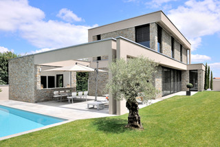

Suis tombé sur Houzz.fr
Il y'a de belles réalisations et pas mal d'idées.
j'aime bien ceci par exemple  :
https://st.hzcdn.com/simgs/bce1080c0a7c0da7_3-4397/contemporain-facade.jpg
Message édité par StanCW le 11-02-2018 à 17:32:24
https://st.hzcdn.com/simgs/bce1080c [...] facade.jpg
moi aussi j'aime bien les maisons d'archi à 1,5m€ :o
c'est nous lesamericains
il parlait peut être de la pool house  :whistle:
Moi pas vraiment toutes en fait :o , c'est bizarre d'aimer quelque chose en fonction de son prix ....
