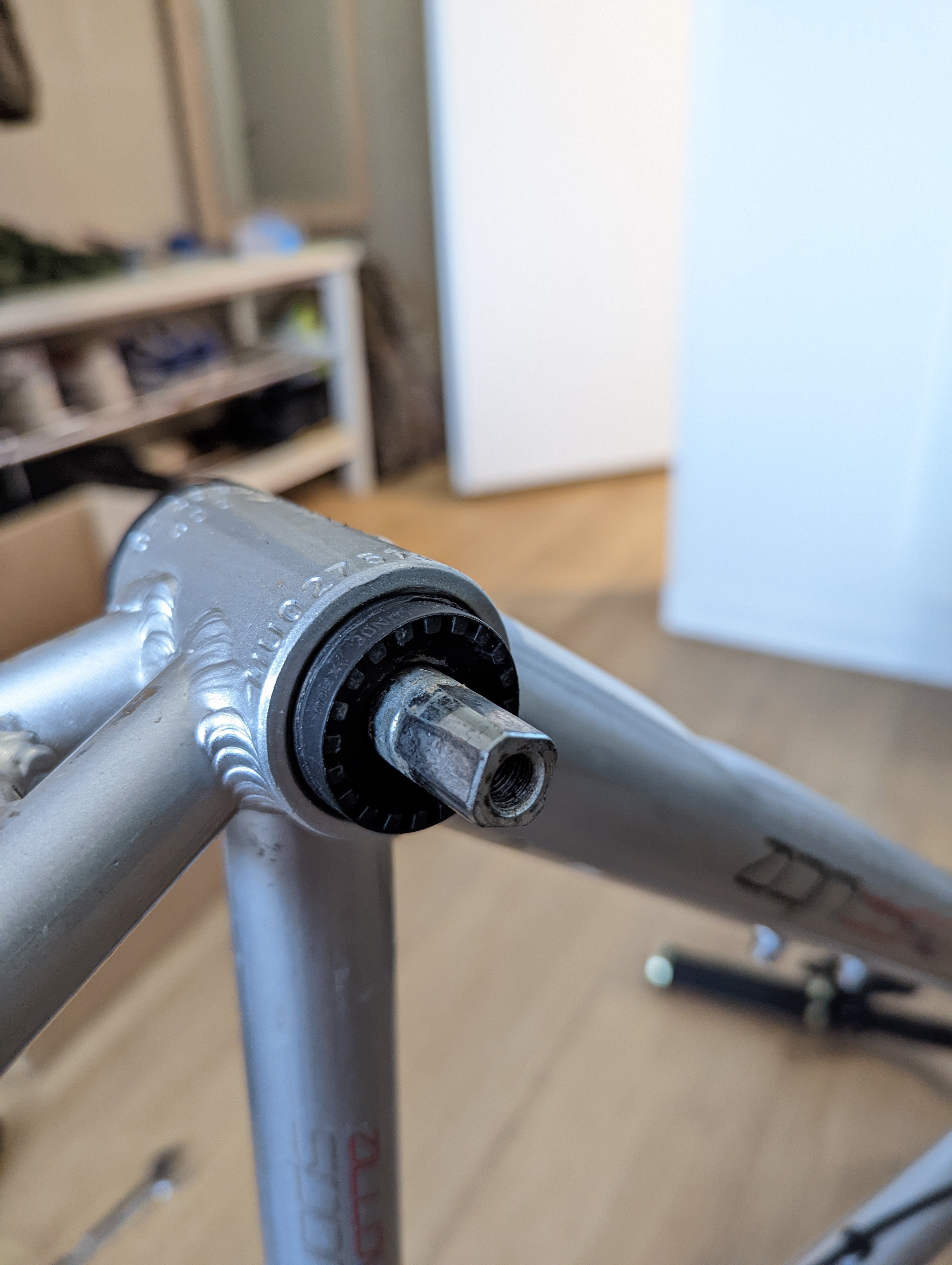

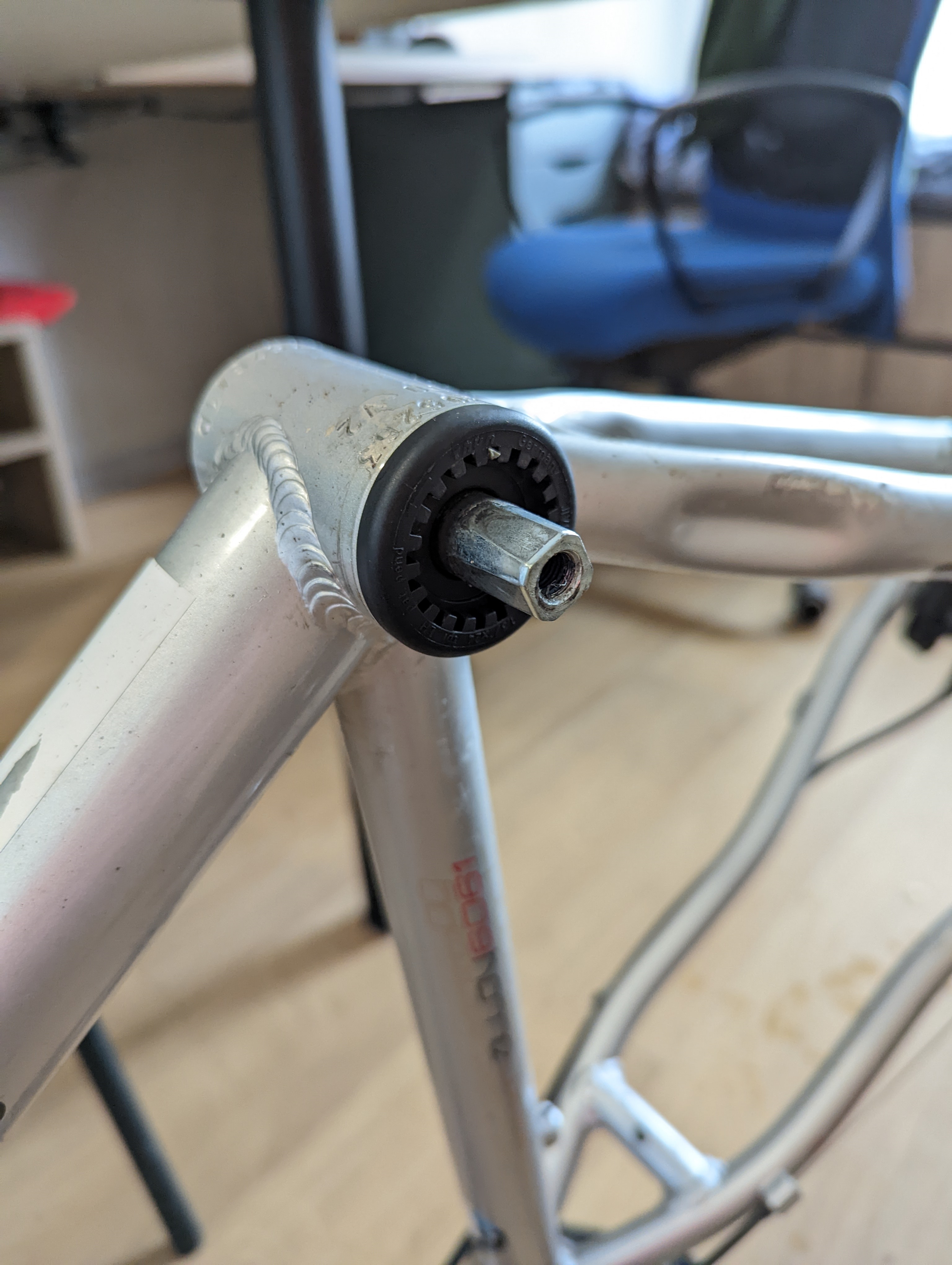

Posté le 15-10-2022 à 17:32:55  profilanswer
Bon, demi succès cette demi-journée de bricolage sur ma rougne  :D
Changement du jeu de direction ok, j'ai un peu galéré pour remettre les cuvettes sans outils adapté, mais c'est passé  [:nozdormu]
Les moyeux, plus mitigé. J'ai tout démonté, sorti les billes. Nettoyé, remonté avec de la graisse neuve, mais c'est toujours pas bon, on sent que ça accroche, les portées sur les axes étaient un peu marquées, je vais commander une paire d'axes sur amazon et je verrais si ça règle le problème.
Par contre pour le pédalier, fail. Dans la petite mallette d'outils que j'ai acheté, y avait pas l'outil spécifique pour ce type la [:haha fail]
Ca ressemble à ça, si quelqu'un pourrait me dire quoi commander ça m'arrangerait. Et aussi par quoi le remplacer, parce que je pense que celui que j'ai acheté n'a au final rien a voir  :D
https://rehost.diberie.com/Picture/Get/t/93420 https://rehost.diberie.com/Picture/Get/t/93421
(je me rend compte maintenant que c'est surement marqué sur la partie noire, mais sur le coup j'étais enervé, j'arrivais pas bien à lire, j'ai pas fais l'effort  [:haha prozac] )

n°67013175
thony94
Posté le 15-10-2022 à 17:37:20  profilanswer
n°67013498
Delta Six
Posté le 15-10-2022 à 18:49:33  profilanswer
Niquel merci  :jap:
