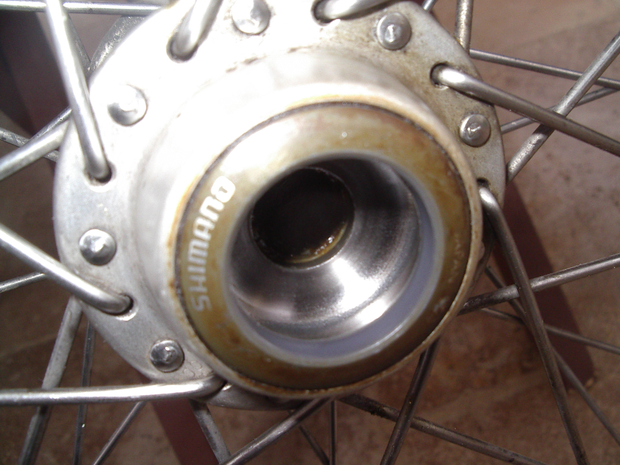

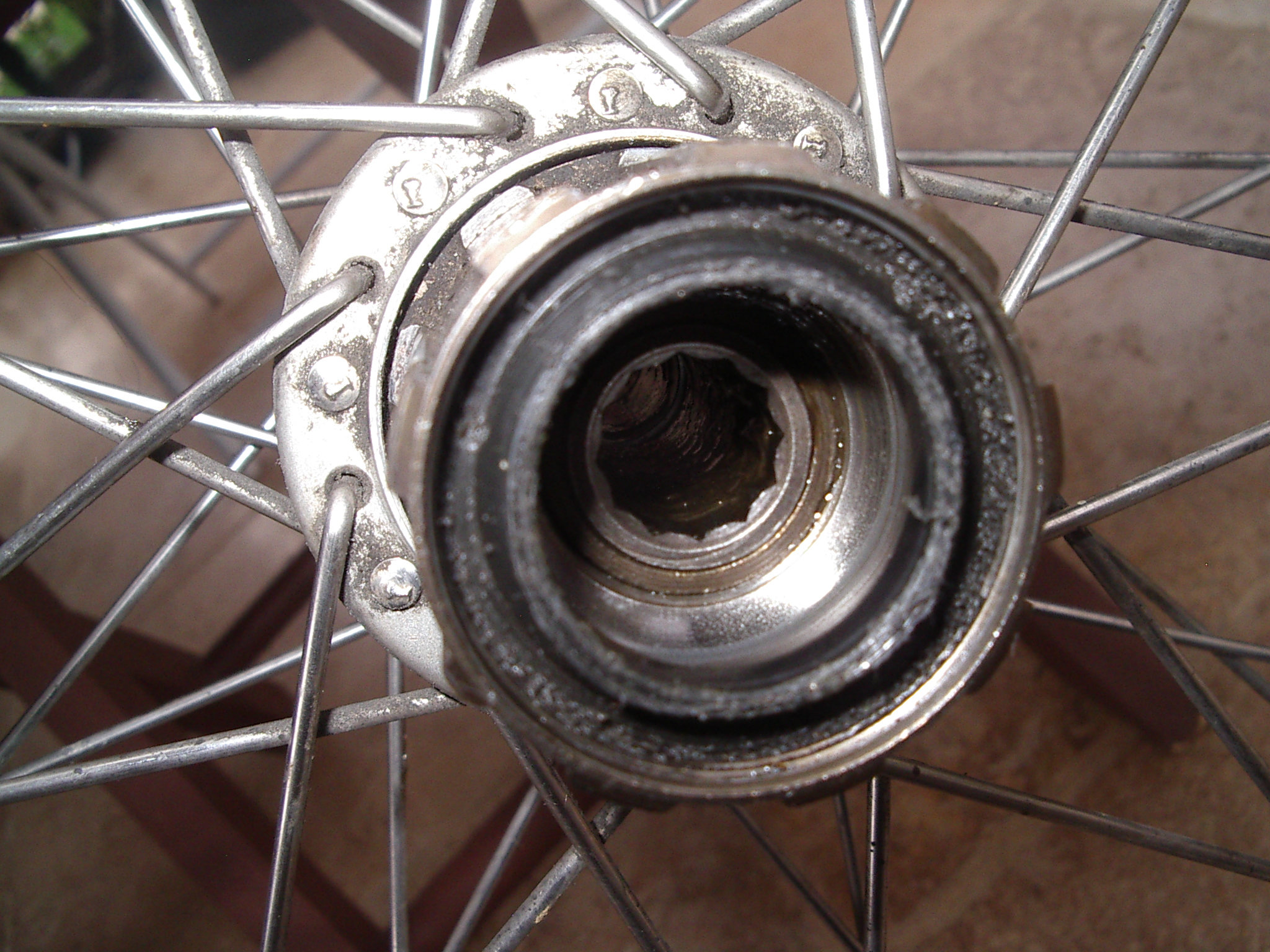

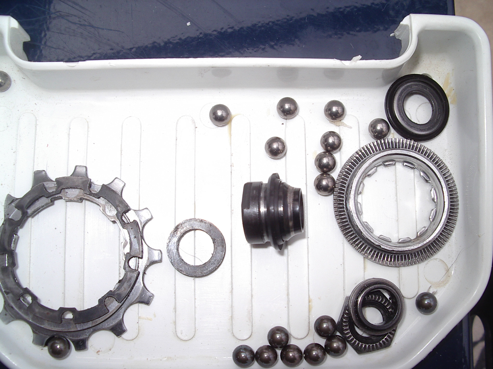

Clés à cône reçues.  [:lugz:5]
Démontage du moyeu arrière shimano 105 des 90's qui doit bien avoir ses 60 000 km bien tassés, jamais nettoyé.
Sur la première image on voit le cône côté roue libre: La bande blanche c'est là où frottent les billes. On voit une belle usure sur le haut.
En revanche les billes ont gardé leur chrome (billes du haut).
De l'autre côté le cône est propre mais les billes sont usées : plus de chrome, elles sont noire (billes du bas).
Les 2 autres photos montrent les cuvettes qui semblent correctes.
Demain je passe chez xxcycle pour acheter des billes et voir s'ils ont des cônes identiques.
Cet aprèm je démonte le moyeu avant, qui je pense est en meilleur état.
Pour info : clé à cône de 16 pour les cônes, 17 pour le contre-écrou, et clé allen de 10 pour démlonter le corps de roue libre.

Moyeu avant les cônes sont OK.
Par contre je trouve 9 billes d'un côté et 12 de l'autre. Je vais acheter un jeu de 24 car une est abimée et il en manque quand même 3. :o
Encore des frais pour un vélo quasi épave. C'est un classique de ce topic.  ;)

Finalement j'ai remis les billes à l'avant en évinçant celle qui est abimée, car j'ai trouvé la doc de monsieur shimano qui dit 2x10 billes (mais on voit bien la place pour en mettre 11).
Et arrivé chez xxcycle j'ai trouvé porte close car ils étaient en congés. :o
Je verrai donc plus tard pour voir si je peux changer ce cône usé.
