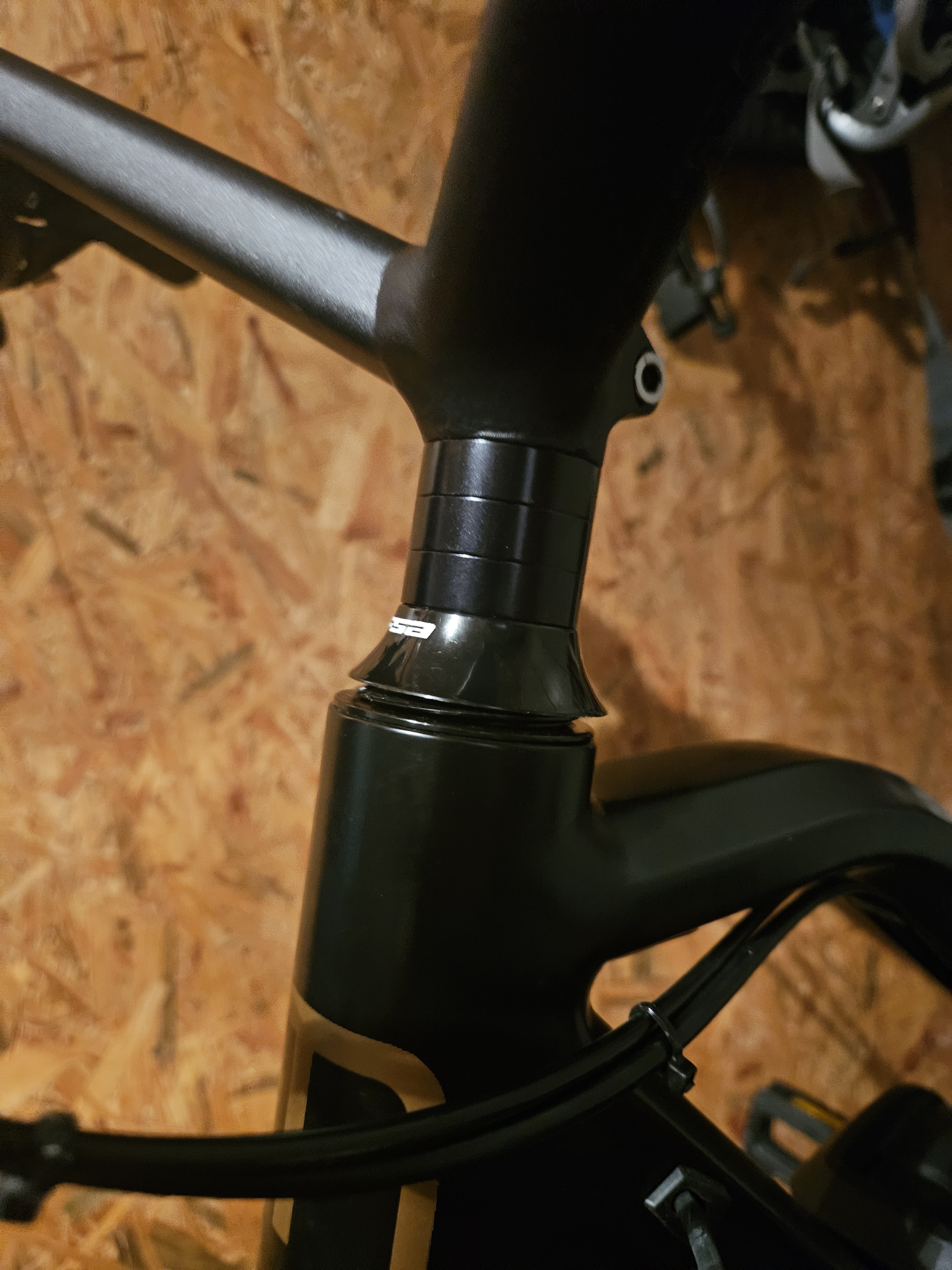

Besoin d'aide des experts.
J'ai enlevé le siège bébé sur le vae de madame mais impossible de remonter correctement j'ai un jeu entre le tube vertical dans lequel passe la fourche et la petite coupelle au dessus
https://rehost.diberie.com/Picture/Get/r/511401
Si je soulage le poids du cadre tout se mets bien en place je remets tout et je sers comme un âne mais rien y fait le jeu revient.
C'est comme si il fallait une compression monstre pour pouvoir resserrer ?

ll0zz
Death to the fatherland!
Posté le 03-05-2026 à 18:09:58  profilanswer
Il faut que tu rajoutes une entretoise.

arylol
Posté le 04-05-2026 à 11:02:43  profilanswer
Ok il en reste en effet une petite je vais réessayer  :jap:

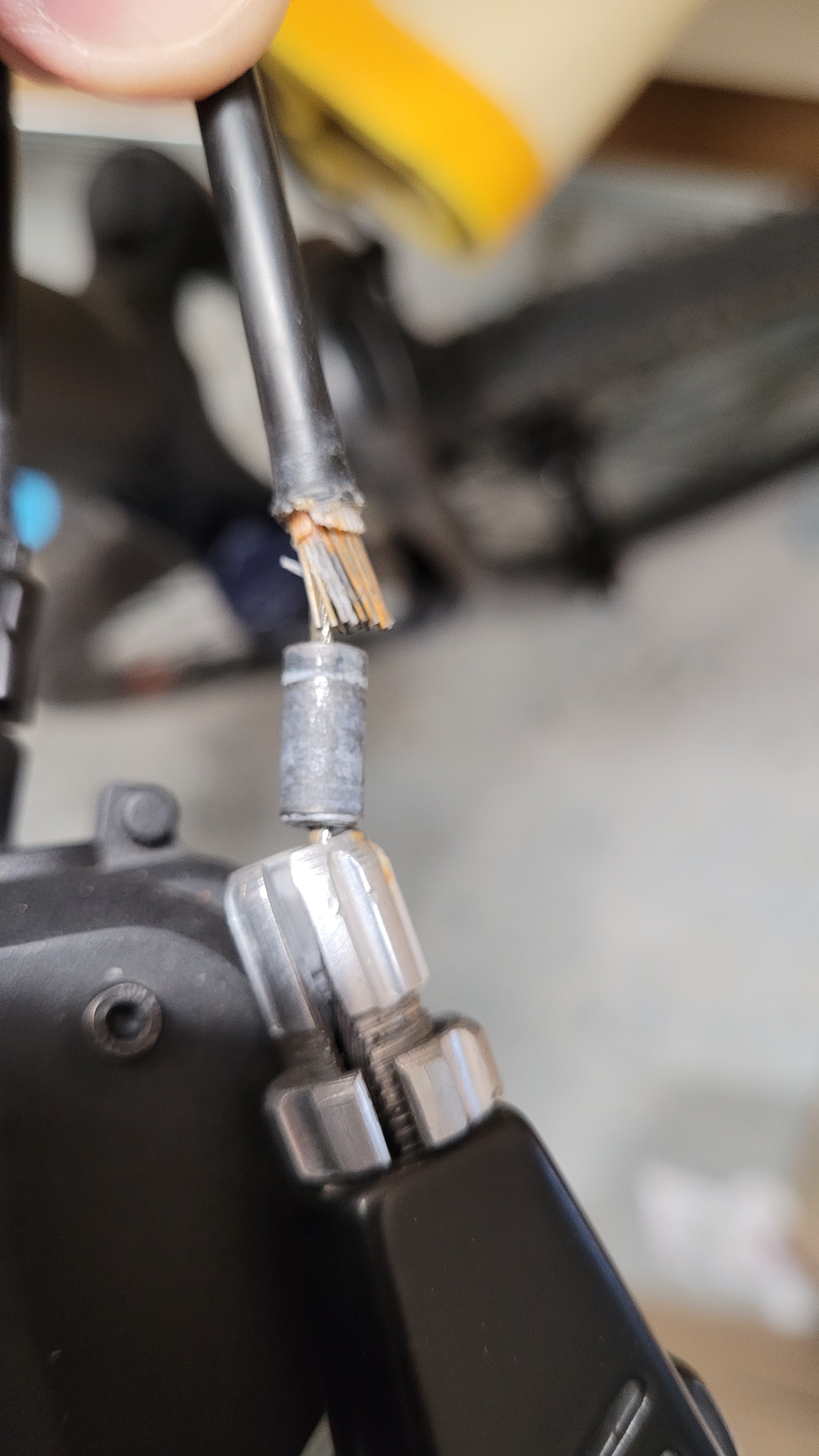

Posté le 06-05-2026 à 15:55:29  profilanswer
Je viens d'acheter un vélo d'occaz (Riverside 700) et les poignées de frein sont hyper molles.
Je vais pour serrer la vis au niveau de la poignée mais voilà quoi ça ressemble quand je donne un peu de jeu au câble pour voir :
https://rehost.diberie.com/Picture/Get/f/512134
Serrer la vis ne change rien mais c’est logique y'a rien qui retient le câble à la vis justement  [:transparency]
Y'a un truc pété ? Il manque une pièce ?

Jay Kay
Posté le 06-05-2026 à 15:57:34  profilanswer
La gaine est fatiguée. Faut la raccourcir, éventuellement remplacer l'embout de gaine, et re-régler le câble.
10 min, une pince coupante, et une clé allen de 5.
7€ chez Raoul,
Ou 15 balles chez un bouclard random.
Message édité par Jay Kay le 06-05-2026 à 16:00:34

Kara
Moi je dis y bluff !!!
Posté le 06-05-2026 à 16:03:10  profilanswer
7€ chez Raoul,
Vu la galère que c'est de transporter le vélo en voiture j’aimerais bien pouvoir le faire ici en effet mais donc : je coupe le plastique noir autours + tous les bruns d'acier rouillés, sans couper le câble de frein au milieu.
L’embout de gaine c'est le tout petit cylindre métallique qui se balade ? C'est lui qui est censé être attrapé par la vis de la poignée ? Faut que je le serre avec une pince autour de la gaine ?
En fait, vu la taille du trou de la vis, je comprends pas en l'état comment ça peut emmener le câble  [:transparency]
Message édité par Kara le 06-05-2026 à 16:04:53

Jay Kay
Posté le 06-05-2026 à 16:14:51  profilanswer
1) Tu desserres ton câble de frein sur l'étrier.
2) Tu le sors de sa gaine.  [:logicsystem360:5]
3) Tu coupes la gaine un bon centimètre au dessus de la ou elle est abimée.
4) Tu remets la gaine, l'embout de gaîne, le câble, et tu re-règles le frein. (en raccourcissant ensuite le cable, devenu trop long).
5) Tu remets un embout de câble pour pas te blesser le doigt de pied :o
Si t'es malin sans être radin, t'en profites pour tout remplacer à neuf.
Câble, embouts, gaine.
et vélo :o
PS : ce que t'appelles "emmener le câble" se fait parce que tout doit être en butée au fond de la vis de réglage de ta manette de frein.
ps : si tu veux faire les choses bien :
https://probikeshop.fr/products/kit [...] oute-acier
https://probikeshop.fr/products/pince-coupe-cables-var
https://probikeshop.fr/products/jeu [...] -spherique
Message édité par Jay Kay le 06-05-2026 à 16:19:28

ll0zz
Posté le 06-05-2026 à 16:15:57  profilanswer
C'est une gaine de dérailleur sur un frein, ça marche mal et c'est dangereux. Refais tous les câbles et gaines.

Jay Kay
Posté le 06-05-2026 à 16:20:53  profilanswer
En plus, bien vu, j'avais pas tilté.

Kalymereau
This is not a method
Posté le 06-05-2026 à 16:24:31  profilanswer
L'embout n'a pas besoin d'être serré sur la gaine, juste emboîté. Il reste à l'extérieur de la vis de la manette. Jay Kay a raison, la gaine est abîmée faut la recouper.
Ça suffira peut-être pas: la vis de réglage est en plastique mou, ainsi que le filetage de la manette. Au bout de quelques années ça ne tient plus. Sur les 3 Riverside de la maison, j'ai dû changer l'ensemble pour des manettes Shimano en métal (mais d'entrée de gamme), avec des vis en plastique dur (ou peut-être aussi métal, je me souviens plus).
Comment t'as repéré ça ?? :??:

Bon, super, en gros j'y arriverai pas, j'suis bon pour ajouter un billet chez Decath en sachant pas vraiment comment y amener le vélo  :sweat:
C'est con il semblait nickel, freins à disques, pas de rouille à par la gaine là  [:wanleeburton]

Le sens de la tresse métallique :
https://www.mantel.com/images/page?image_id=4373

Faut quand même une pince spécifique, du nouveau matos, gaines, embouts, poignées etc. et faut que ça freine dans 2 semaines pour une sortie prévue (vélo de Madame qui n'en a pas).
J'peux ptete plutôt apprendre en regardant quelqu'un faire et pas avoir peur à chaque freinage en pente qu'un truc lâche parce que j'ai merdouillé  :O
Decath installe des mauvaises gaines ?
Je reviens là-dessus : l'embout il rentre dans la vis en fait son diamètre est inférieure au trou  [:transparency]  (pareil sur les 2 freins)
Message édité par Kara le 06-05-2026 à 17:52:48
