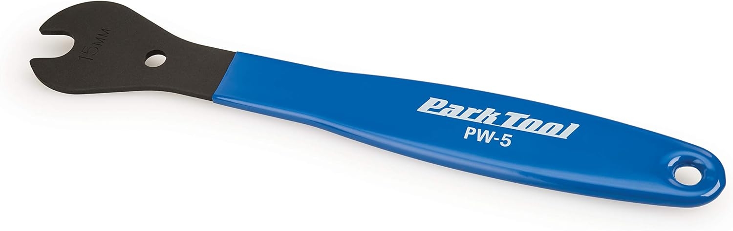

Ça s'écrit "Pozidriv" qui s'abrège en "Pozi", mais surtout, c'est un type de vis utilisé principalement pour des vis à bois. C'est rare de trouver ça sur un vélo, il faudrait plutôt des embouts Philips :jap:.
Je rajouterais plusieurs clés plates de 15mm, c'est probable que plusieurs soient nécessaires en même temps.
Pourquoi prendre une pompe à pieds et pas une pompe à main ? Les deux se valent, les pompes à main ont un corps plus long pour plus de pression et les pompes à pied ont un volume plus grand mais ne permettent pas de mettre beaucoup de pression, c'est plutôt recommandé pour les pneus de voiture ou les ballons.
Une pince multiprise et une pince coupante me semblent utiles pour les câbles :jap:.

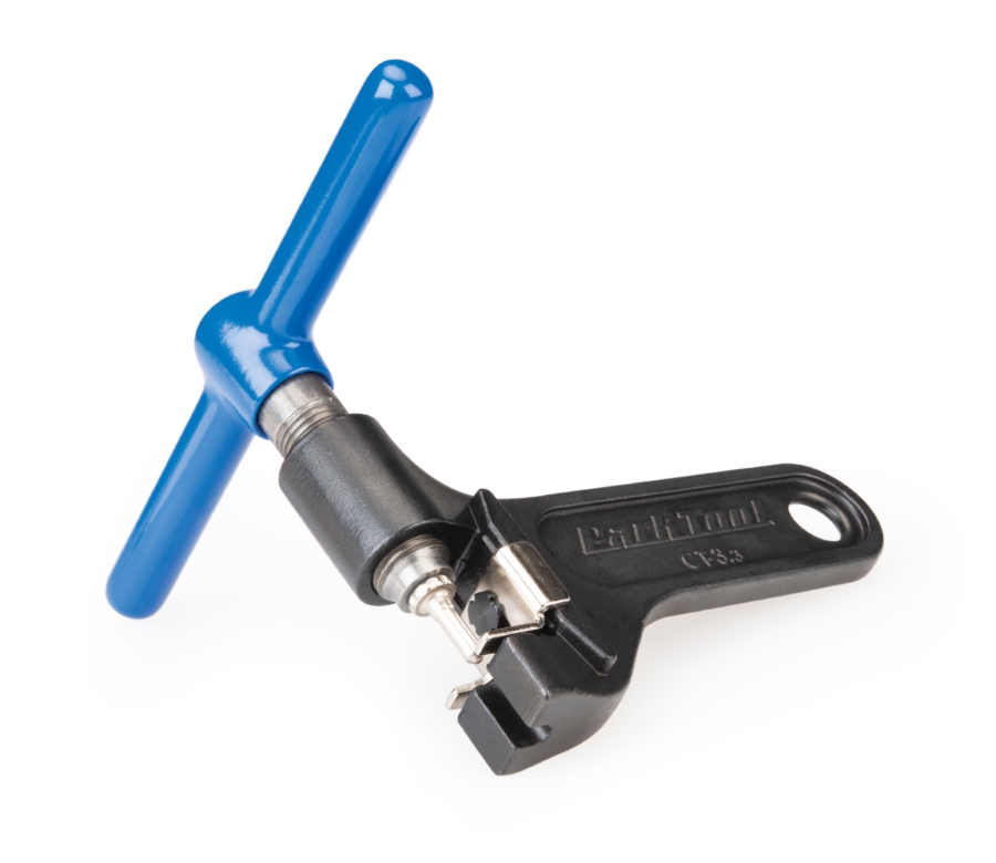

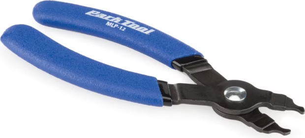

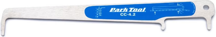

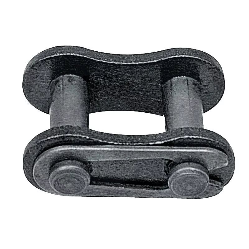

Bonjour. J'ai des questions sur les chaînes aujourd'hui.
-J'aimerais démonter mes chaînes de vélo pour les nettoyer dans un bac à ultra sons.
J'y connais que dalle j'ai jamais fait ça, il me faut une pince qui va bien ça permet d'ouvrir et ensuite de refermer un maillon et c'est tout?
Une référence à me recommander sur alltricks ?
Je cherche aussi un testeur de chaîne qui va bien.
Dernière question: je voudrais changer la chaîne de mon cargo, comment identifier le modèle à acheter?
n°74604656
Jay Kay
Posté le 29-04-2026 à 08:53:29  profilanswer
Alors alors.
Sur des chaines 1 à 9 vitesses, tu peux démonter/remonter avec un dérive chaine, sur n'importe quel maillon.
Au dessus, en général, il vaut mieux utiliser un maillon rapide (en théorie neuf) car le dé-rivetage d'un maillon classique modifie légèrement la géométrie des rivets de chaine. (cassure de l'épaulement qui fait tenir le rivet en place, épaulement justifié par la finesse de la chaine et donc des plaquettes)
Pour démonter un maillon rapide, deux solutions : officielle, avec une pince dédiée, ou ghetto, avec une pince multiprise utilisée en biais. Perso j'ai toujours pas de pince dédiée :o
A noter qu'il existe aussi un autre type de maillon rapide qui ne se démonte pas de la même manière. Et des rivets sécables qui permettent aussi de refermer une chaine ouverte.
Pour le testeur de chaine, ça va du basique (chaine OK/NOK) au plus évolué ("mesure" de l'usure)
Enfin, pour ton cargo, les points d'attention sont :
- le nombre de vitesses (attention, on parle du nombre de pignons, si t'as du 11v via un moyeux à vitesses, c'est une chaine mono vitesse qu'il te faut)
- le nombre de maillon. Pour ça le plus simple reste de compter. Et ensuite, soit tu trouves une chaine "cargo" ou vendue au mêtre, soit t'achètes 2/3 chaines et tu les aboutes.
Message édité par Jay Kay le 29-04-2026 à 09:28:59

Merci pour ton post Jay Kay, j'ai pris une Chaîne NEXUS CN-NX10 114 pour monter un alfine 8 sur mon Riverside, j'ai encore jamais fait, je sais pas encore si le choix de longueur de chaîne est facile à décider, ya pas de vitesse donc plutôt facile mais pas de tendeur non plus, moins facile !

Oui, le testeur sans dérive-chaine, c'est mesquin (pour pousser à l'achat de la boite 2 sans doute, ou peut-être tout simplement pour tester avant d'amener chez D4 ? )
La clé à pédale me semble logique : refixer la pédale du gosse qui est tombée, ou monter des pédales spd sur ton rockrider de fifou. Ca reste un besoin qui vient "vite".
Concernant les pinces, c'est déjà du matos de niveau 2. 90% (Bro Sc Inc) des gens ne toucheront jamais à un câble de leur vie. Ca file directement chez le vélociste/D4.
Disons que je trouve leur gamme bien plus intelligente que la précedente, ou t'avais trois kit, qui reprenait les mêmes outils, et une fois le basique acheté, si t'achetais le suivant, t'avais du matos en double. Sans parler de la qualité (ressentie tout du moins), qui semble avoir fait un bon.
Message édité par Jay Kay le 29-04-2026 à 09:34:01

Jay Kay a écrit :
Alors alors.
Merci l'ami.
Oui donc de base on peut démonter les rivets d'un maillon mais ça durera moins longtemps que les impôts donc autant installer un maillon rapide qui est fait pour être défait de temps en temps.
La mécanique vélo, pour moi ça marche jamais comme prévu, donc je préfère acheter directement les outils qui vont bien en mode j'achète une fois et ça dure dans le temps, et je me pose pas la question "ça merde parce que j'ai essayé avec des trucs pourris, ou c'est juste moi/l'univers qui m'envoie un message). Il me semble que parktool fait du bon matos, de base je partirais là dessus. (mais si c'est mieux d'acheter autre chose pas de soucis)
Pour le testeur de chaîne, sans rien y connaître je partirais sur un Park Tool CC-4.2 mais je ne sais pas si c'est vraiment mieux d'avoir un plus évolué comme le PARK TOOL Chain Checker CC-2 : dans le doute je prendrais le plus simple
Sur mon cargo électrique j'ai 10 vitesses dérailleur, sur les vttae j'ai 11 vitesses donc un dérive chaîne comme le Parktool CT-3.3 et me voilà bon, non? (environ 35€ chez amazob)
Ce modèle "compact", à part être plus petit il a quoi de différent? PARK TOOL Compact CT-5C (de base je prendrais celui qui n'est pas compact)

tout ça c'est pas loin de chez moi, je vais donc faire gaffe :o
Il faut que je regarde ce dont j'ai besoin comme chaine et maillons rapides.
Pour le matos, parktool c'est ok?
Dérive chaîne Parktool CT-3.3 12 Vitesses
https://rehost.diberie.com/Picture/Get/r/510138
Pince maillon rapide Park Tool MLP-1.2
https://rehost.diberie.com/Picture/Get/f/510139
Testeur de chaîne Park Tool CC-4.2
https://rehost.diberie.com/Picture/Get/r/510141
Clé à pédales parktool PW5 (pas de rapport mais je vais avoir des pédales à démonter/remonter, la dernière fois j'ai tapé sur ma clé de 15, j'avais pas de tube pour rallonger)
https://rehost.diberie.com/Picture/Get/r/510142
n°74605192
delantera
Hail Seitan.
Posté le 29-04-2026 à 10:28:55  profilanswer
[:cisco1:1]
n°74605199
Jay Kay
Posté le 29-04-2026 à 10:29:37  profilanswer
macareu a écrit :
J'ai roulé une fois dans ton triangle à Montricher : j'ai pété une jante :o
 [:kzimir]  [:kzimir]  [:kzimir]  [:kzimir]

Gnomovtt
Posté le 29-04-2026 à 10:55:11  profilanswer
Jay Kay a écrit :
Achète VAR espèce de trump en puissance :o
tu as un testeur de chaine compatible chaine flatop chez VAR? :o
Mon 500px & flick R
n°74605392
Jay Kay
Posté le 29-04-2026 à 11:07:07  profilanswer
Y'a besoin d'un testeur différent ?
Après bon le flattop, je range ça avec le demi maillon :o
A titre perso, j'ai niqué mon dérive chaine D4 (pourtant très satisfaisant) sur une chaine BMX  :fou:
Écolo anti-capitaliste notoire, extrémiste de la pédale en déconstruction, vegan carencé, féministe brakeless à ses heures, et amish islamo-gauchiste woke mormont évidemment
n°74605398
Gnomovtt
Posté le 29-04-2026 à 11:08:43  profilanswer
A priori, oui, les chaines 12v sram vaut mieux les tester avec du matos "homologue" :D
Mon 500px & flick R

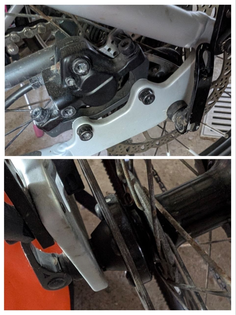

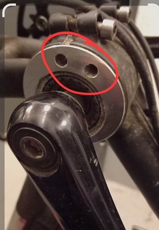

Posté le 30-04-2026 à 20:21:52  profilanswer
Les pros :
https://rehost.diberie.com/Picture/Get/r/510711
https://rehost.diberie.com/Picture/Get/r/510712

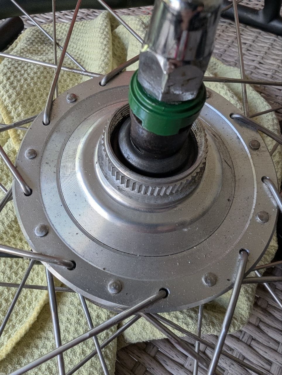

Montage d'origine sur un Riverside 900 de 2018 que je vais passer en Alfine 8 (photo du bas). Est-ce que ce frein d'origine (qui fonctionne bien, bien que bas de gamme) va passer ou je me prends un kit Shimano qui va bien ? Je ne sais pas ce qu'il faut pour attacher le disque au moyeu, y'a les 5 vis sur le disque mais ça se visse dans quoi ? La page 14 m'aide pas plus que ça...
Edit : on bloque le disque sur la zone striée sur une rondelle qui se visse derrière sur le filetage femelle ? Cannelure + bague de blocage. Reste à trouver cette bague.
Message édité par $crounz le 30-04-2026 à 20:43:20

Jay Kay
Posté le 30-04-2026 à 21:16:18  profilanswer
En théorie, y'a pas 5 mais 6 vis sur ton disque.
Et ça se monte sur un adaptateur 6H > CL
https://www.bike-components.de/fr/D [...] TT-p68531/

Ah top merci ! et ce genre d'adaptateur, sans vis, ça fait le café ? En plus y'en a un rouge, +10% de qualité de freinage.
Edit : il suffit de fermer les yeux sur les commentaires c'est ça :o ? ok je passe... L'adaptateur DT que t'as link est sans vis aussi d'ailleurs, chui débile.

un disque shimano centerlock, ca vaut 10 balles
https://probikeshop.fr/products/dis [...] enter-lock
t'en profites pour changer les plaquettes
Message édité par kaillou38 le 01-05-2026 à 17:40:19
