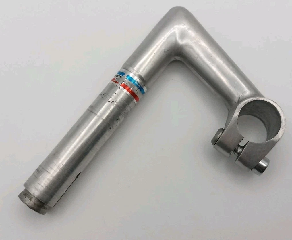

ours02 a écrit :
impossible de remonter le guidon de mon vieux vélo motobécane, je pense que c'est oxydo soudé à l'intérieur.  :sweat:
j'ai testé le bain de wd40; le chauffage au décapeur thermique; tout dévisser puis taper à la massette pour faire bouger, mais rien du tout.
si je l'emméne dans un magasin qui fait de la réparation, vous pensez qu'ils auront une solution?
un outil spécifique auquel j'aurais pas pensé? :??:
Si c'est vraiment soudé genre oxydoréduction :
Cadre à l'envers avec potence dans un étau et tu utilises le cadre pour faire levier.
Sinon tronçonnage et coupe dans l'autre sens.
ça se tente... ils ont peut-être l'espèce de grande fourche/extracteur à vis (qu'on voit dans certaines vidéos pour débloquer les tiges de selle).
Message édité par rody83 le 16-03-2026 à 15:24:52

Après faut déjà pas tortiller du cul avec la masse. La vis de potence faut la convaincre avec persuasion.   [:totoz:2]  [:so-saugrenu23:4]  [:brad pitt:8]
Préalablement un petit spray de dégrippant fera pas de mal.
L'astuce de Tempête de foutre est bonne, même si perso je la reserve pour les tds, jamais eu besoin pour une potence plongeur. (alors que pour les tds, ça suffit pas toujours :o )
Et une fois dégrippé, merci de respecter la ligne d'insertion minimale.  [:neostranger]
Message édité par Jay Kay le 16-03-2026 à 15:28:40
L'astuce de Tempêter de foutre est bonne, même si perso je la reserve pour les tds, jamais eu besoin pour une potence plongeur. (alors que pour les tds, ça suffit pas toujours :o )
En général les potences plongeurs sont moins grippées oui. La surface de contact est bien moindre qu'une TDS bien enfoncée et qui n'a pas bougé depuis 30 ans.  :D

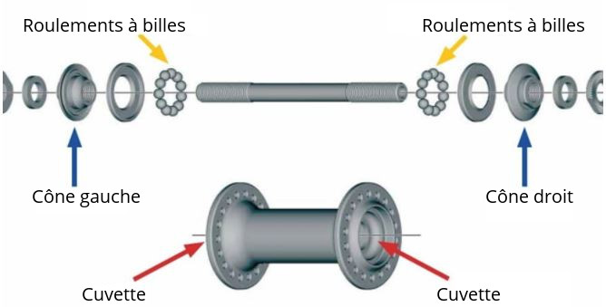

bclinton a écrit :
Que ce soit roue libre à visser ou cassette, si les cônes ont du jeu, il faut les nettoyer.
https://static-cms.lecyclo.com/f/14 [...] s-velo.jpg
 :jap: Je vais redemonter ca ce weekend
Est ce que tu as essayé de taper par le dessous ?
Avec une tige en métal ou une clé 6 pans assez longue pour venir au contact de la partie inférieure en passant sous la fourche

ours02
Posté le 17-03-2026 à 11:32:26  profilanswer
bclinton a écrit :
C'est le plongeur qui est coincé ?
Ca ressemble à ça ?
https://i.ebayimg.com/images/g/azAA [...] l1200.webp
oui tout à fait.  :jap:
ll0zz a écrit :
La technique habituelle n'est pas de tout dévisser, mais de dévisser juste assez pour que ça dépasse d'un centimètre, et taper sur la vis.
j'ai essayé, ça n'a rien fait. à part que maintenant la vis tourne dans le vide.  :o
par le dessous c'est le cadre, il n'y a pas d'ouverture ou d'accés au tube plongeur.

Posté le 17-03-2026 à 11:52:45  profilanswer
Etonnant, tu pourrais faire quelques photos ?
n°74406336
cumstorm
Posté le 17-03-2026 à 12:05:30  profilanswer
Par dessous ce n'est pas le cadre, c'est le té de la fourche, et c'est un tube creux. L'idée de Maca ce Reu est astucieuse, en tapant par dessous une fois la vis de serrage complétement desserrée tu peux peut être débloquer la potence.
n°74406375

Posté le 17-03-2026 à 12:11:13  profilanswer
je dirais que tu vas juste serrer l'expendeur plus fort.
au pire une fois que l'expendeur est sorti, et avec une masse et suffisamment d'énergie cinétique, j'ai jamais vu un qui résistait

manisque
Posté le 17-03-2026 à 13:41:33  profilanswer
C'est aussi intéressant de virer la roue et de placer la fourche sur un truc solide. Ça devrait éviter d'abimer la jante ou le roulement de direction si on tient le vélo par le cadre :jap:.
Ça permet aussi de taper plus efficacement parce qu'il n'y a rien d'élastique/déformable :o.
