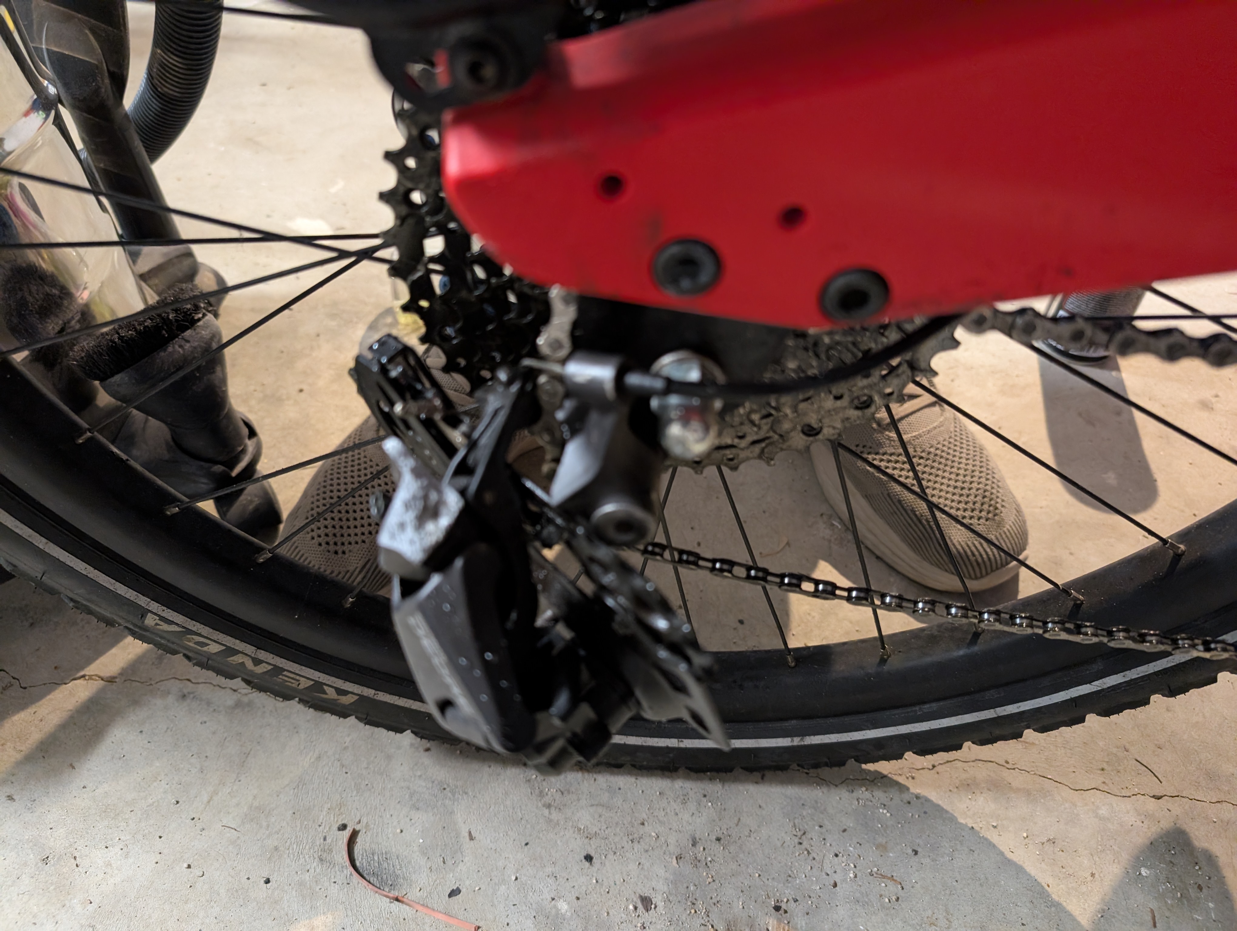

J'ai nettoyé à la brosse la cassette le plateau, les galets. J'ai tout remonté j'ai jamais eu un vélo avec une transmission aussi catastrophique. Je suis passé voir le bouclard il est débordé j'y retourne mardi matin.
Ça gratte comme jamais, ça force. T'as l'impression qu'il y a une brouette de sable dans la transmission.
J'ai beau chercher je me souviens pas d'avoir fait un truc sur un vélo qui aïe marché c'est toujours la merde.
Tu as bien relubrifié la transmission ?  :whistle:

La chaîne est enroulée correctement autour des galets du dérailleur ? (Il y a un ergot entre les 2, il faut passer à l'intérieur)
n°74641919
Le classique de la chaine qui passe devant l'ergo et pas derrière :D

j'ai des clients qui m'ont raporté leurs vélos avec la chaine montée à l'envers sur les galets (la chaine passe d'abord dans le galet supérieur, puis dans le galet inférieur, puis vers la cassette).  :lol:

Le mecano du bouclard a quand même regardé le vélo et fait un tour avec pour l'essayer, j'attends tendance à croire que la chaîne était montée correctement

Posté le 07-05-2026 à 19:12:24  profilanswer

tcommetango a écrit :
Quand ça fait vingt ans qu'on fait ça, que ce soit en tant qu'amateur ou pro, on croit que les opérations de base sont hyper faciles et à la portée de n'importe qui.
De nos jours avec youtube tout est facile, no redface.
Ça vient de la photo ou le dérailleur/ la patte est complètement de travers ?
+1  :pt1cable:
