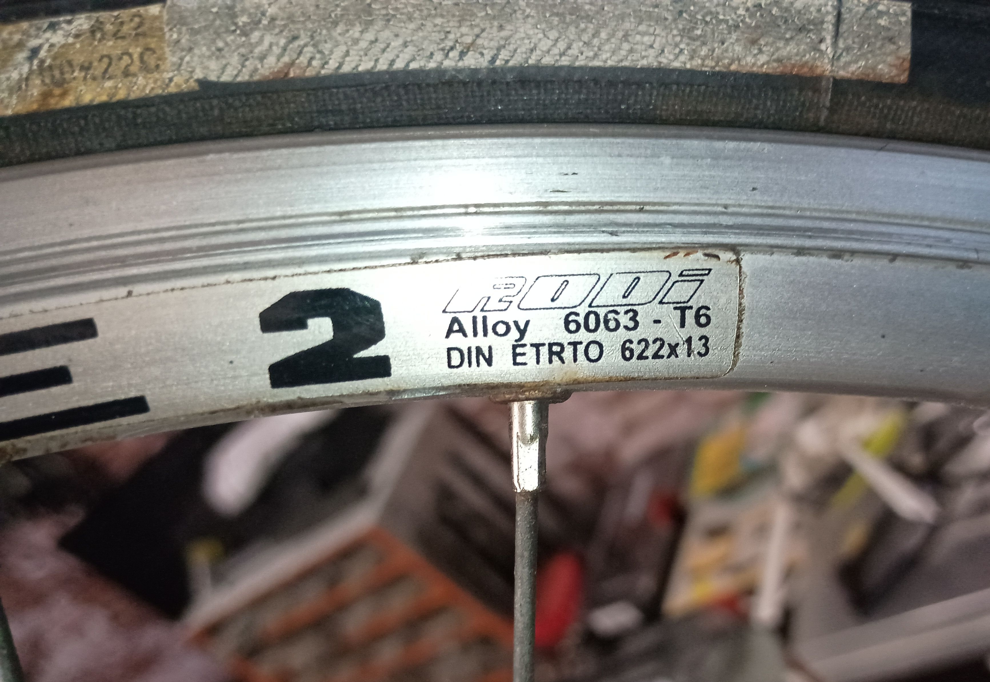

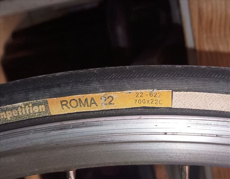

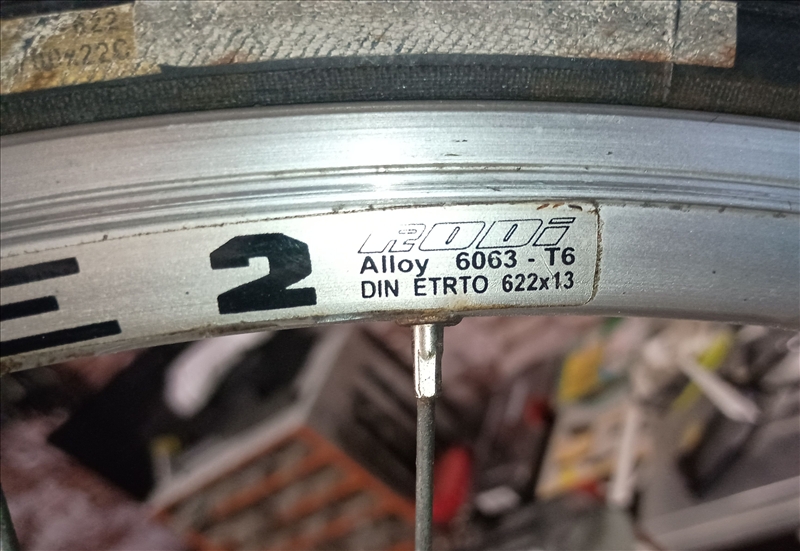

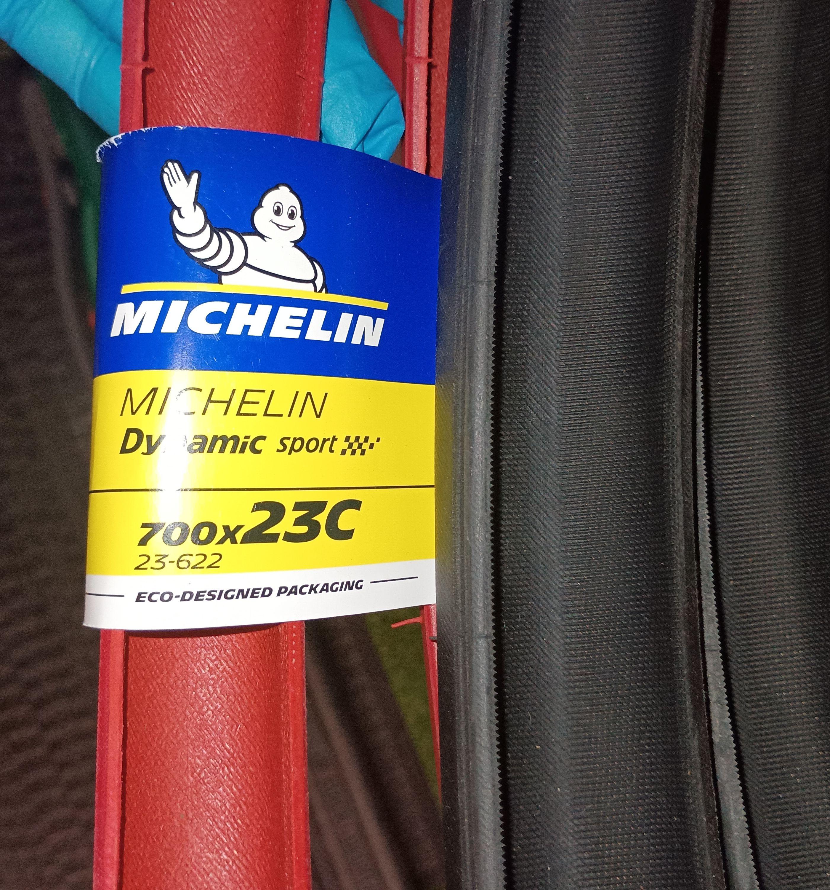

Hello, et bien problème dû en grande partie à un CRL et le reste très très crade  :whistle:
Je ne sais pas si je peux mettre ces pneus en lieu et place de ceux qui sont montés actuellement.
Merci :jap:

Du 23 à la place du 22 ça passe easy.
J'espère que tu ne mettras pas 30 ans à les user comme ceux de la photo parce que le dynamic sport a tendance à craqueler facilement (genre max 3 ans).

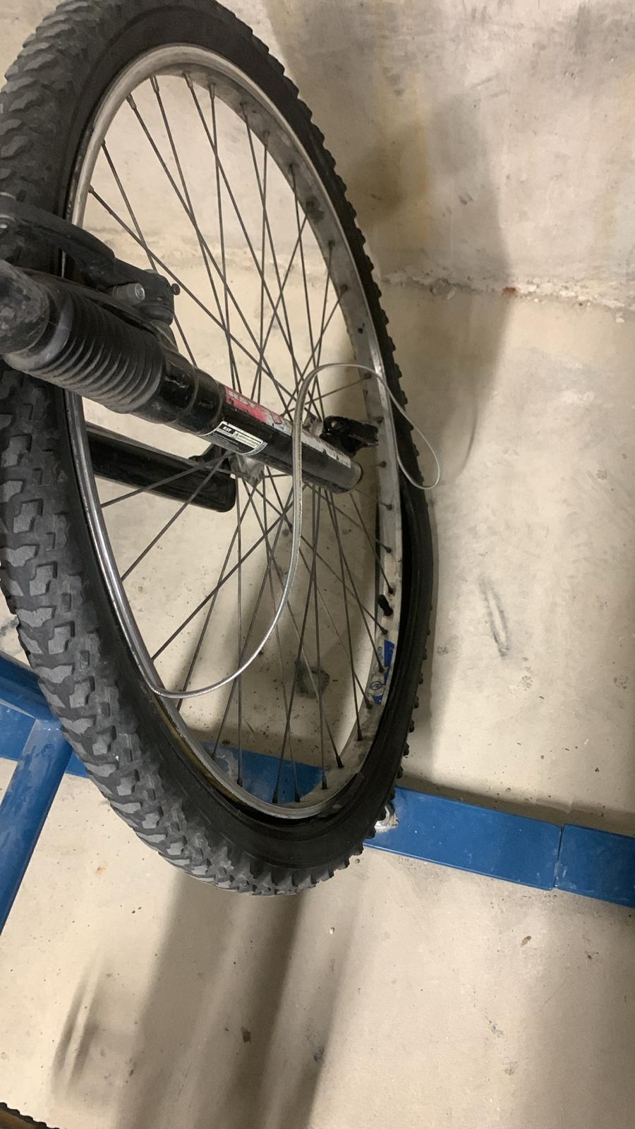

Et sinon  pour la science, [:podadan]  voici ce qui est arrivé à  la jante d'un collègue de ma femme.
Il a gonflé le pneu à la pompe à main (donc à priori pas une pression de dingue). Et pendant la nuit la jante, la chambre et le pneu ont éclaté.
J'ai jamais vu ça. Une faiblesse de la jante ? Grosse usure de la piste de freinage ? Un objet abrasif coincé dans le patin ?
J'ai dit à ma femme de lui conseiller de nettoyer les patins.

+1 pour les michou. Perso j'achète plus. Sauf pour monter sur des vélos à vendre :o
Pour la science, oui, c'est comme ça que se termine la vie d'une jante alu à freinage patin qui n'aura pas rencontrer un 15T, un nid de poule, un gars de 130kg ou les trois à la fois.
Tu peux lui dire qu'il est chanceux que ça ne lui soit pas arriver en roulant, parce que dans ces cas, la probabilité de soleil est plutôt élevée.
C'est la simple usure du patin (et des morceaux de route) qui frotte sur le cercle et finissent par le rendre trop fin.

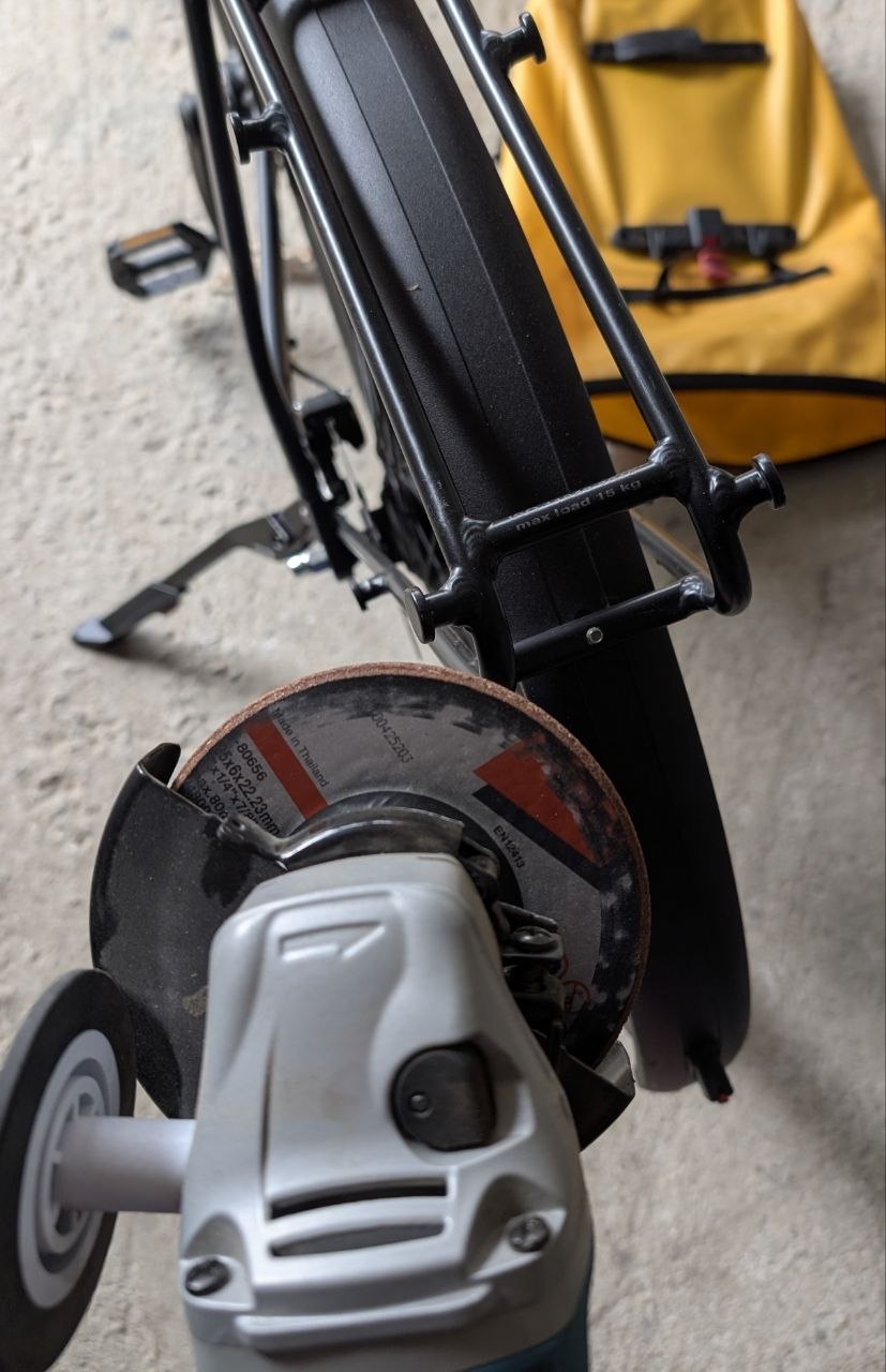

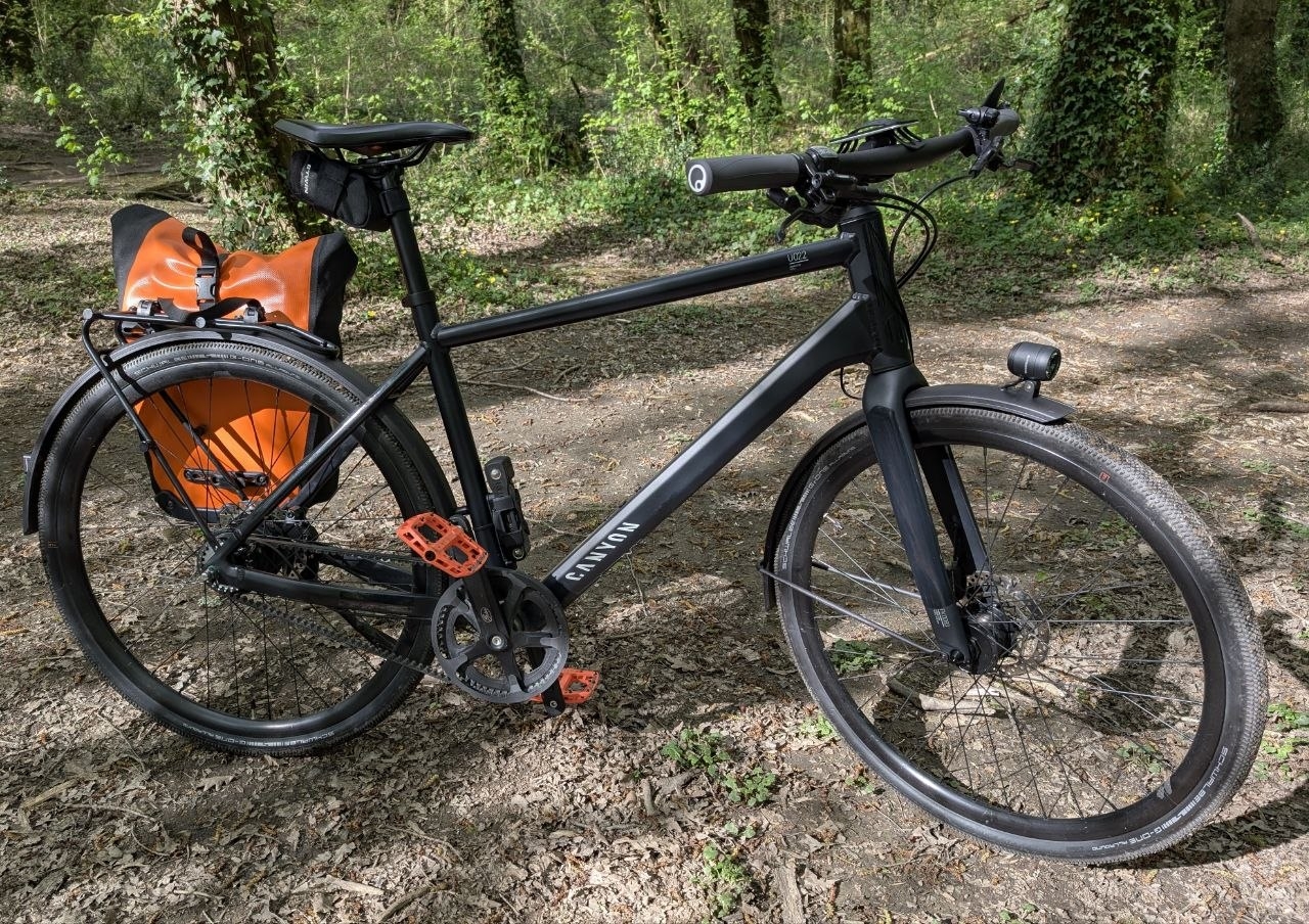

Bon, j'hésite :
https://rehost.diberie.com/Picture/Get/r/502163
C'est un Canyon Commuter 6, porte bagage intégré en Ortlieb QL3.1, ça a l'air formidable mais à près de 200 balles la sacoche de 26L, c'est un peu une blague :o
Alors j'hésite à découper (proprement.) les tétons d'un côté (surement à gauche, pour mettre ma grosse sacoche de ce côté, j'ai déjà une ortlieb ou une D4 classique) et de garder ceux de droite pour trouver une ortlieb 3.1 pas trop cher sur une bonne occaz.
What do you think about ?

Revends et achète un PB qui te convient ? En occasion, ça te coutera probablement rien.

Dremel Powaaa !

ça ne sera pas aussi simple : le PB du Commuter est fixé avec le gare-boue (donc faut changer l'ensemble) et le cadre n'a pas les points de fixation pour faire un truc digne de ce nom. J'ai trouvé un 3.1 tout à l'heure sur Vinted pour 30 balles (merci l'accès au marché allemand !), je vais voir à l'usage.
Ce ne sera pas fait au dremel si ça doit se faire, pas l'temps d'niaiser, lapidaire 18V avec des disques de 120mm :o

Faut changer de vélo :/
Ca me fait penser que je dois encore avoir une sacoche en 3.1 a dégager
 Je regarde ça rapidement si tu veux la récupérer :)

Oui c'est nul ces commuter de chez canyon :/
C'est juste pour faire beau dans le garage mais a l'usage c'est galère :/
En plus d'être des bout de bois :/

Pour le prix, j'ai pas trouvé mieux que Canyon avec ces spec. ça existe forcément mais trouver la bonne taille au bon endroit en occaz, c'est pas dans mes cordes.

Ca parlait porte bagage, tu peux mettre: tailfin, topeak hi:machin et le dernier ortlieb (je crois qu'il est dispo en montage sur l'axe direct)

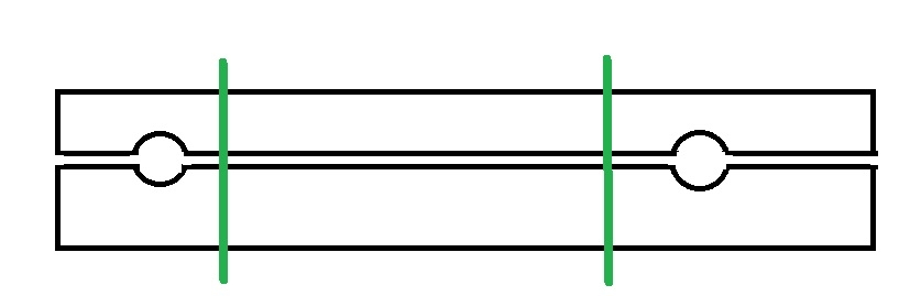

Merci de m'avoir donné l'occasion de passer mes nerfs en faisant un paint tout pourri plus bas, ça m'a fait du bien.

charcuter un truc neuf en parfait état moi ça me ferait mal (et ça te plombe la valeur du truc si tu dois le revendre).
Une sacoche double décathlon ça n'irait pas? T'as pas moyen de trouver/bricoler un adaptateur à mettre sur les supports ortlieb? Genre Deux petites barres en alu ou deux lattes en bois, encoches pour passer les bitonios ortlieb, deux vis (représentées en vert)
https://rehost.diberie.com/Picture/Get/f/502288
Une sacoche double de chez decath ça ne se monterait pas sur le truc d'origine?

Avec les 2 tétons, les crochets des sacoches classiques ont du mal a se mettre en place.
Si tu y arrives tu déformés le "dos" de la sacoche :/
Vaut mieux prendre les ortlieb ql3.1 c'est fait pour :)

J'ai trouvé ça : https://www.thingiverse.com/thing:5521195
mais pas sûr d'avoir bien compris si ça peut rendre une sacoche classique compatible QL3.1, ça sent la bouz.
Pour le reste, on est sur HFR, j'vais pas bricoler un truc autrement qu'avec du titane Nasa-grade ou Carbone issu d'un circuit pro :o
Je suis pas retourné voir mais je ne crois pas que je puisse retirer le porte-bagage d'origine sans déstabiliser le garde-boue.

[quotemsg=74474312,11246,4471]Du 23 à la place du 22 ça passe easy.
Je vais les changer semaine prochaine, je peux garder les chambres à air ? :jap:

Si elles ont 30 ans, bof.
Mais par exemple j'ai ai qui ont 15 ans sans soucis.
