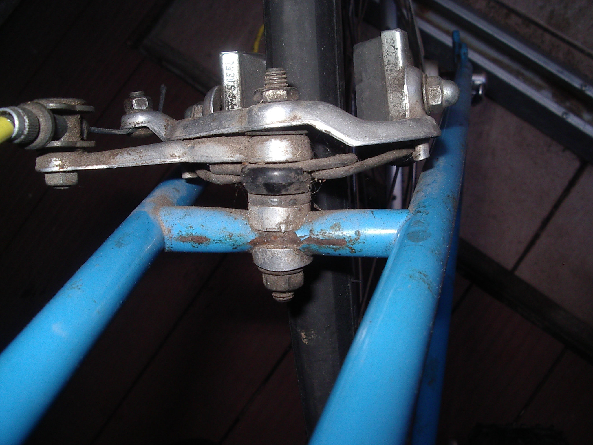

Le post de la honte.  [:eric le-looser]
Il y a qqs années j'ai voulu recentrer  mon étrier arrière sur le gitane. C'est là que j'ai réalise que le cromoly était une sorte de chinoisium merde in france.  [:elwe calafalas:1]
J'ai trop serré semble-t-il.  [:enyg] Depuis j'ose plus y toucher. [:shlavos]
Je peux redresser ça ?

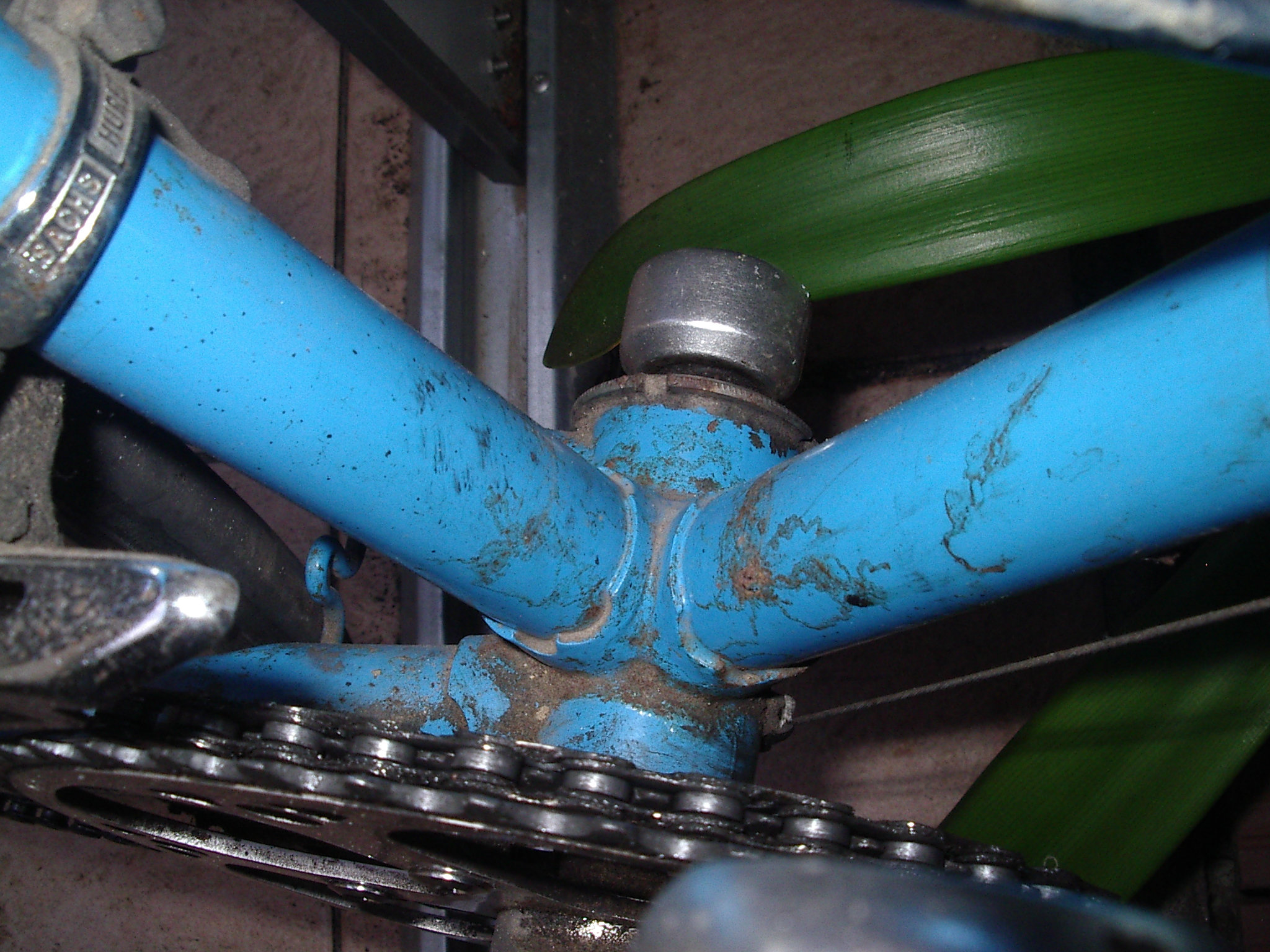

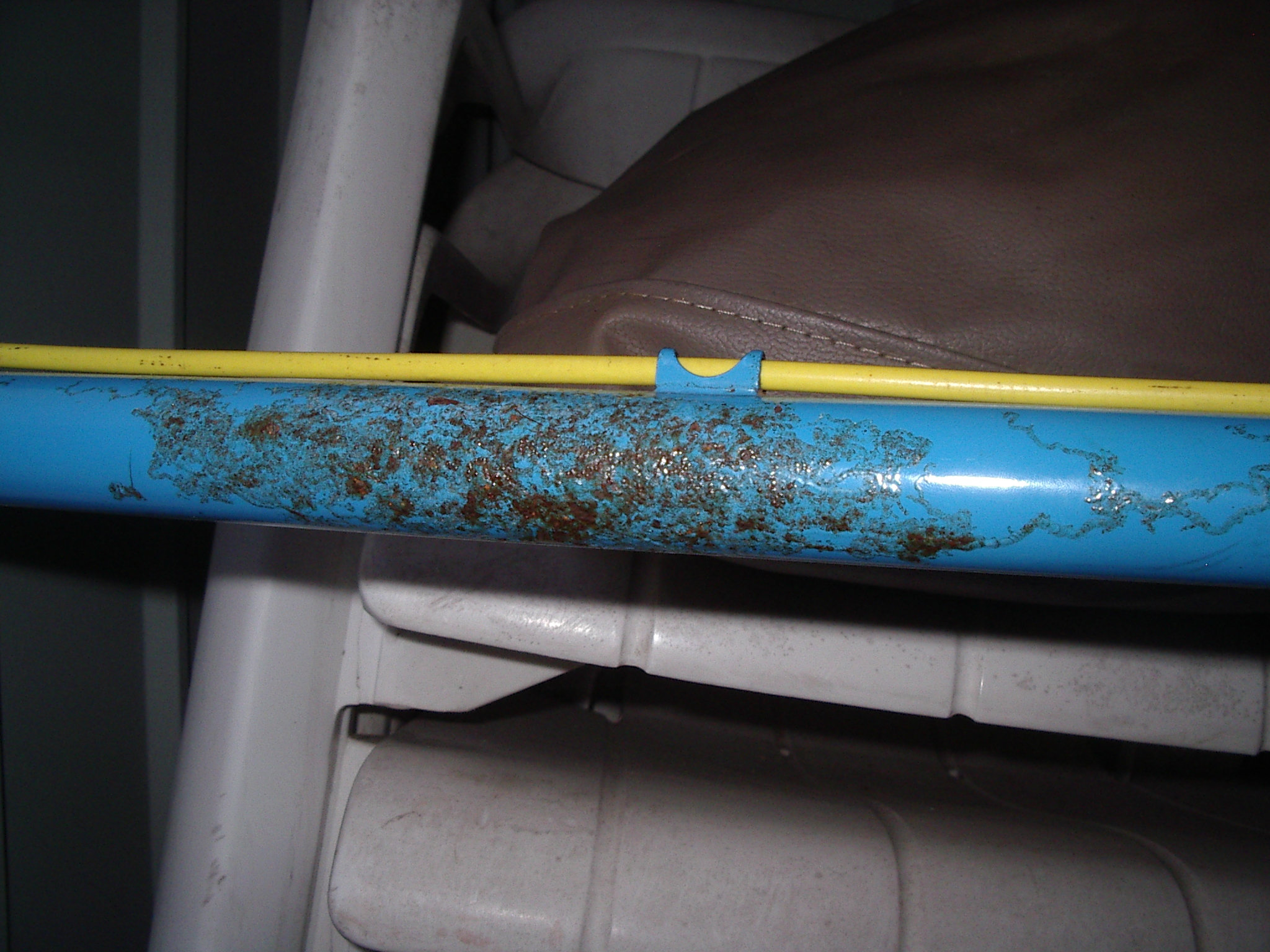

Sinon pour mes questions précédentes de rouille, voici les pires vues de mon cobaye. Je pense que seule une peinture complète est envisageable. Bien que j'ai la flemme de le démonter.  [:casediscute]
https://zupimages.net/up/20/48/0w4h.jpg
https://zupimages.net/up/20/48/b02x.jpg

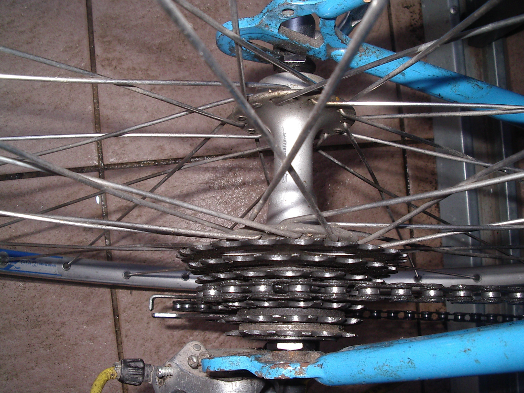

Et pour finir mon moyeu shimano 105 des 90's que j'espère sauver. J'aime son style vintage. [:jtomarrons:2]
https://zupimages.net/up/20/48/jh9j.jpg

Tu vas laver ta merde et tu reviens nous voir lô :o

Ouais entre la crasse et la rouille, c'est moche.  [:eric-le looser]
J'ai du mal à me motiver à le rendre great again.  [:nelsonmontel:5] Pas sûr qu'il l'ai déjà été.  :o
Pour le moment il me sert à m'exercer à la mécanique. OK j'ai juste changé les câbles et gaines de frein et les repose mains des cocottes.  [:bobbyfrasier:5]

Moi par contre ça freine mou quand même. [:raztapeaupoulos]
Ce qui me chagrine c'est de d'avoir déformé le tube au point de faire sauter la peinture. Je n'ose pas essayer de lui redonner forme, j'ai peur de le fragiliser.

Ces étriers c'est globalement de la daube, ça se déforme...

Je me suis peut-être mal exprimé.
Ce n'est pas l'étrier que je veux redresser, mais le tube que j'ai écrasé.  [:a a a rating]
n°61475578
ll0zz
Death to the fatherland!
Posté le 29-11-2020 à 22:10:36  profilanswer
Je pense qu'il disait que c'était pas ça qui dégradait le freinage (ce avec quoi je suis d'accord).
Je ne vois pas comment tu veux redresser le tube...

À part te lancer dans découpe + soudure ou plus simplement empiler les rondelles autobloquantes, je ne vois pas trop de solution à ton problème.

J'avais pensé l'écraser moins for dans l'autre sens. Mais à part le rendre carré je ne pense pas que ce sera efficace.
Je pense qu'avec ce tube écrasé, je n'ai quasiment aucune chance de le revendre.  [:m_beretto:4]

Oui d'accord aussi. C'est la conception même de cet étrier qui est daubée.

A part aller voir un cadreur (et ça coûtera une peinture), y'a pas grand chose a faire je pense.
