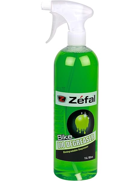

Jay Kay a écrit :
Et pour le nettoyage du cadre, des conseils ? Traces d'adhésifs, de graisse, autres...
pour la transmission, les disques et le cadre: https://images-eu.ssl-images-amazon.com/images/I/71O-K7dEzOL._AC_UL600_SR465,600_.jpg
pour la colle d'adhésif, eau écarlate
