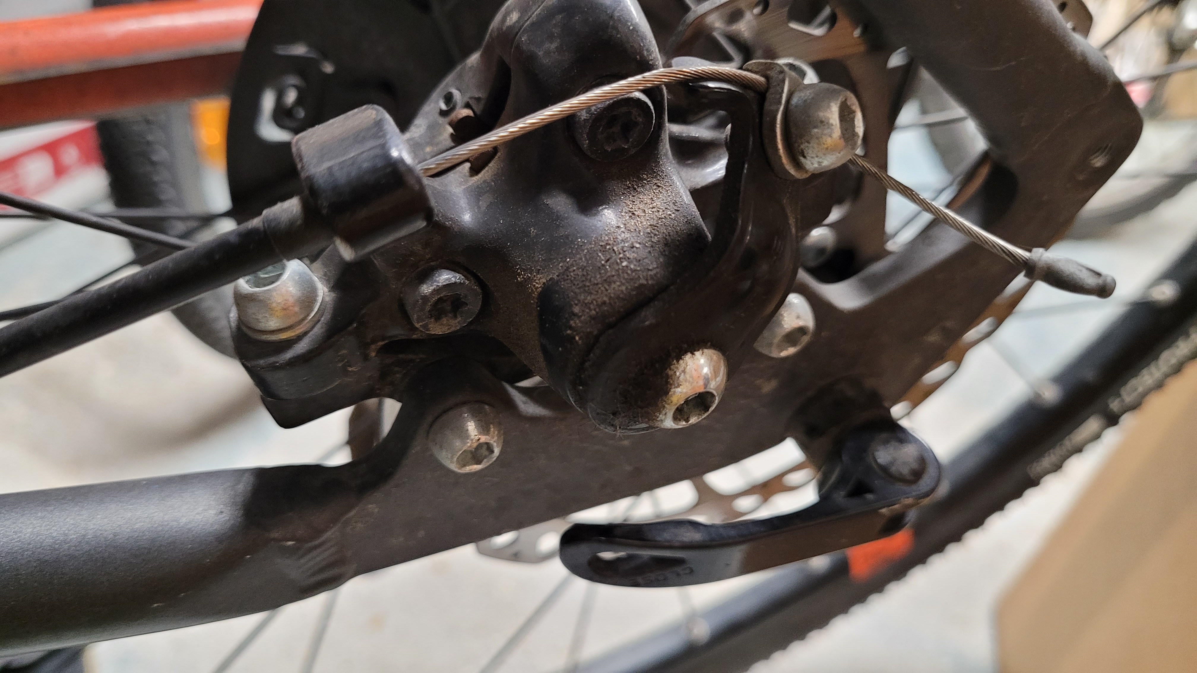

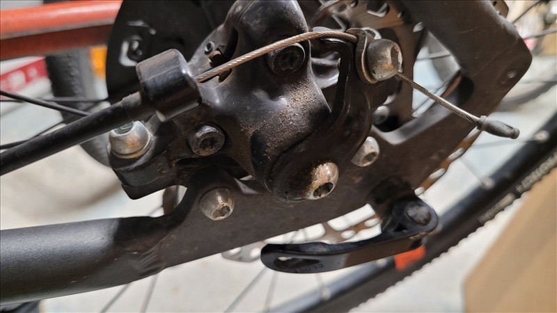

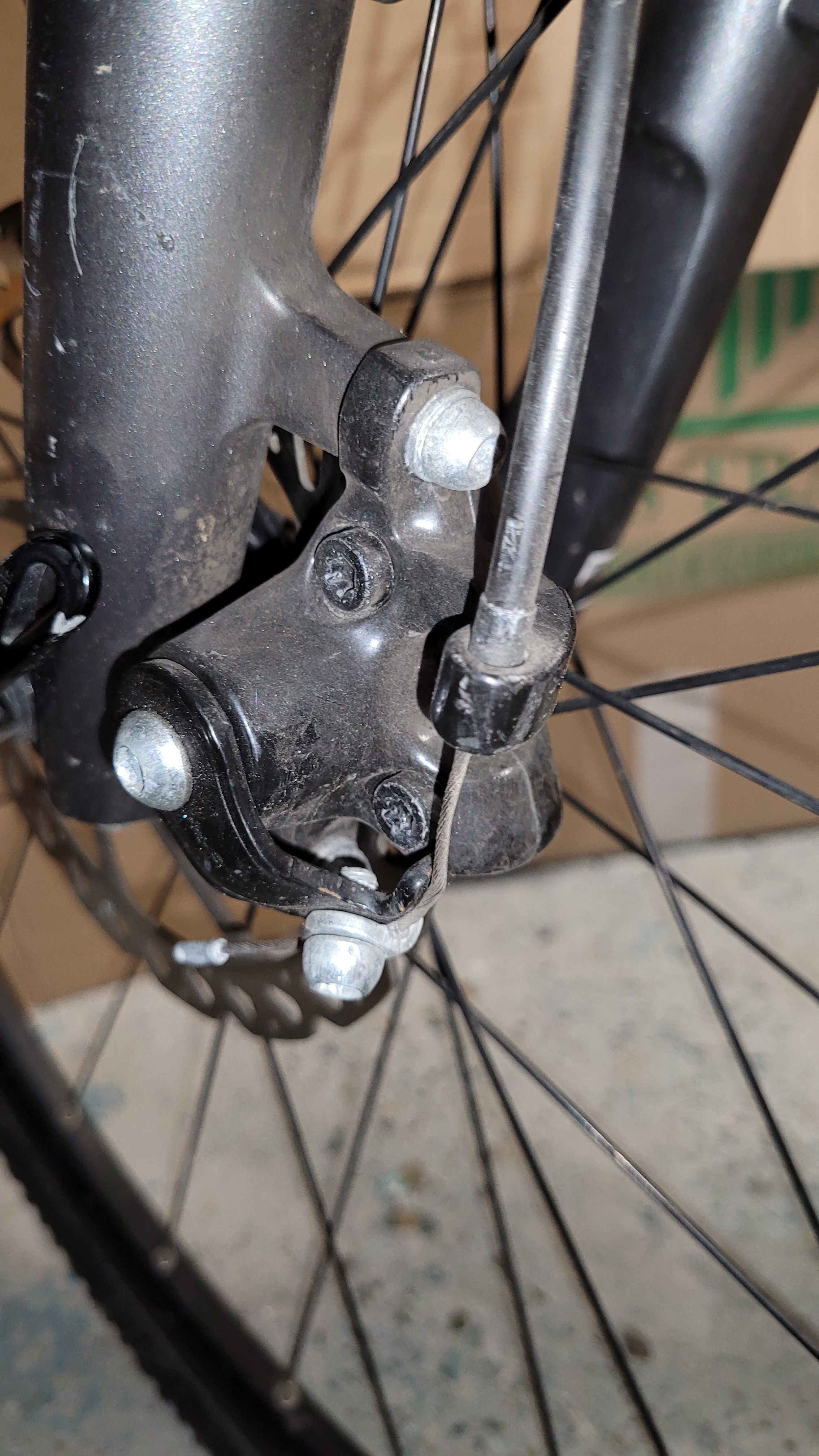

https://rehost.diberie.com/Picture/Get/r/513523
Et au niveau des roues ça donne ça :
Arrière
https://rehost.diberie.com/Picture/Get/r/513524
Avant
https://rehost.diberie.com/Picture/Get/r/513527
n°74660383
Jay Kay
Posté le 12-05-2026 à 11:32:03  profilanswer
Oui oui, c'est ça. C'est juste qu'il est anodisé noir.
Mais c'est le même que ton kit ;)
N'hésite pas à mettre un coup de chiffon avant de bosser. C'est pas plaisant de taffer sur un vélo sale ;)

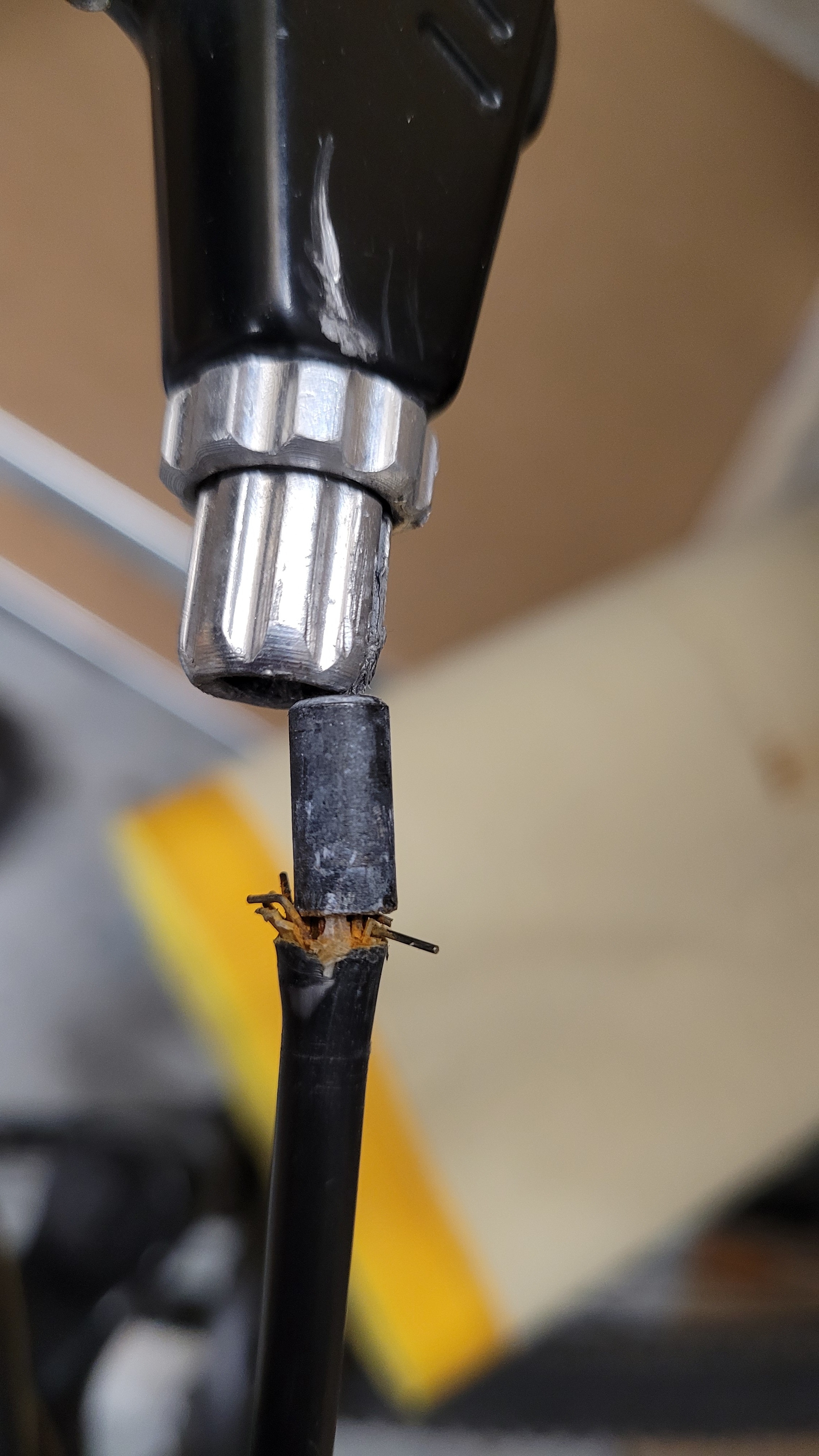

Y'a quand même un truc qui m'interpelle, c'est que l'embout de la gaine en effet c'est pareil, et donc pourquoi aujourd'hui, le fait de régler la vis au niveau de la poignée ne fonctionne pas, ça devrait un compenser la gaine fatiguée non ?
J'ai peu qu'il y ait un soucis au niveau de la vis de réglage  [:transparency]
Message édité par Kara le 12-05-2026 à 12:04:38
n°74660955
Kalymereau
This is not a method
Posté le 12-05-2026 à 13:28:56  profilanswer
La gaine est abîmée au bout, donc au lieu de se bloquer proprement elle s'écrase un peu quand tu augmentes la tension, et le réglage ne marche pas bien. Mais comme j'ai dit plus haut, la vis de réglage et la manette sont de la daube, il y a une probabilité assez forte que tu doives les changer :D
