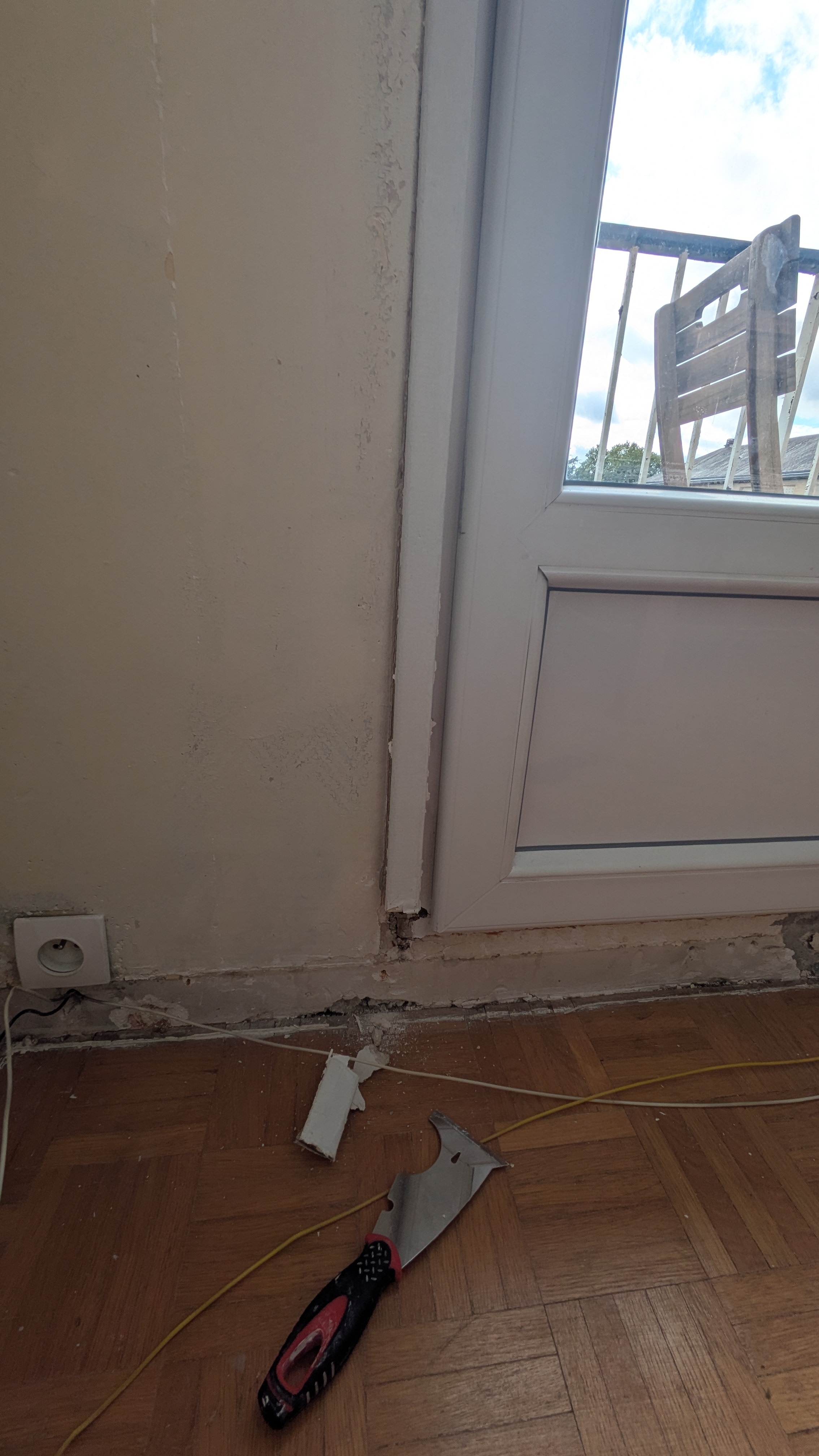

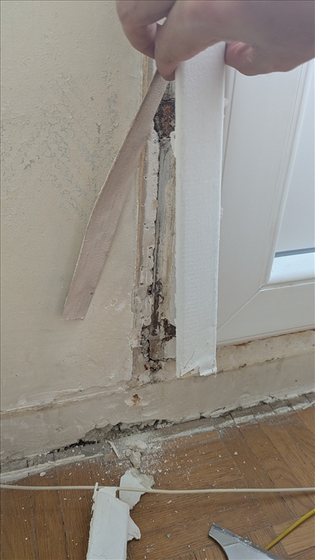

Bonjour les bricoleux  :hello:

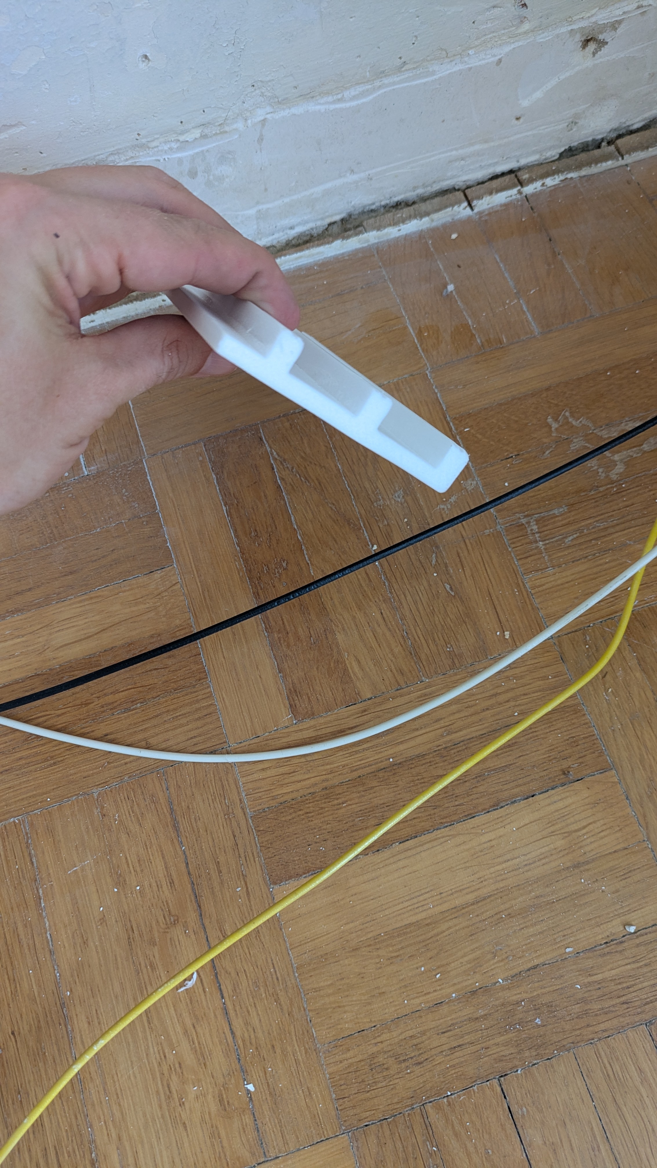

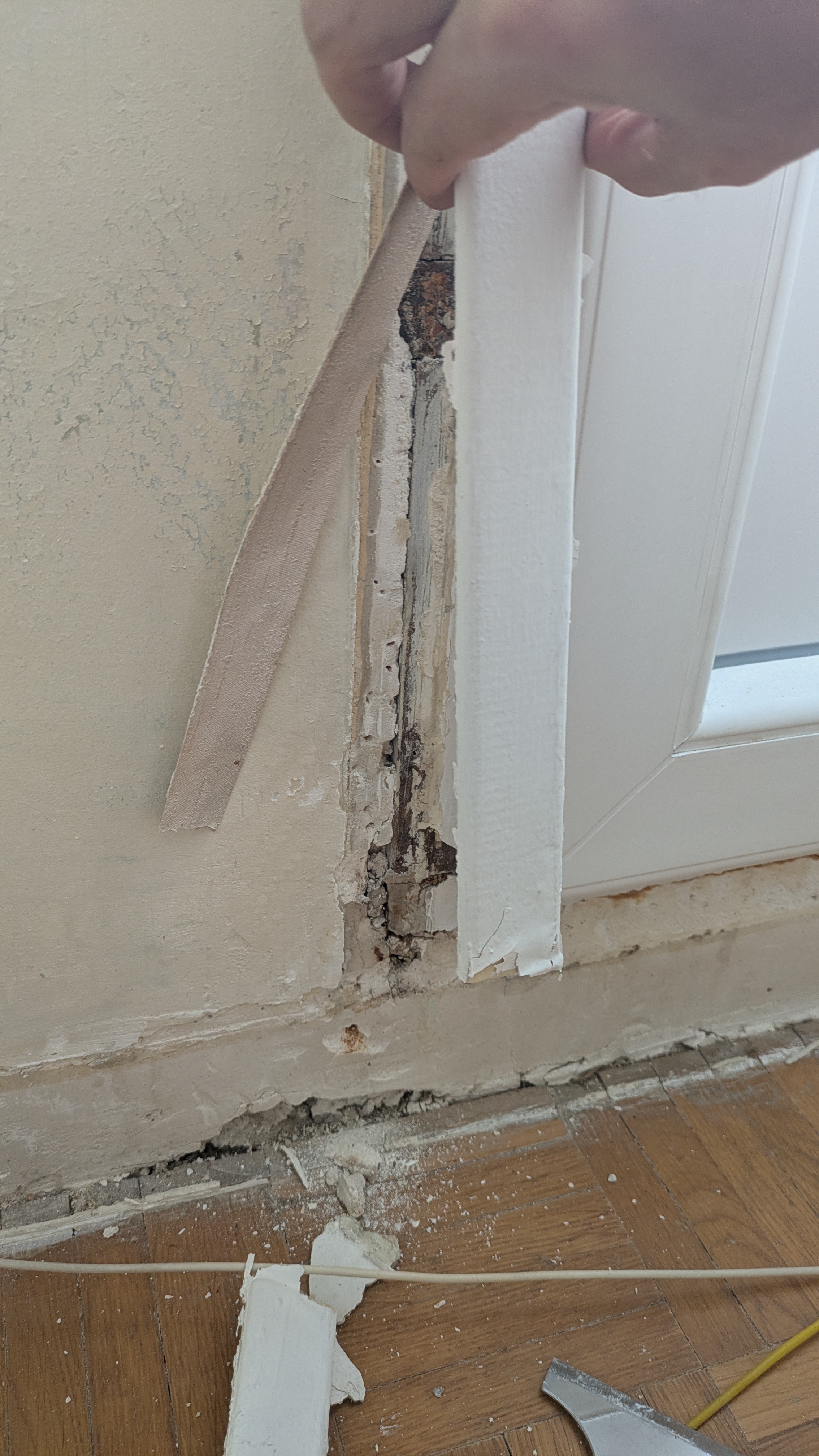

Je souhaite refaire mon salon qui etait tapissé et je compte refaire les murs pour les repeindre.
Je me pose la quetions des baguettes qui etaient posées suite à l'installation du double vitrage (je n'etais pas la)
Est-ce que je peux enlever les baguettes et le ruban et réenduire par dessus ? Ou est-ce qu'il peut y avoir un probleme d'humidite ou de fissure ? ( jusqu'a maintenant aucun signe de tout ca , tout semble tres sain depuis plusieurs années)
https://rehost.diberie.com/Picture/Get/r/537300
https://rehost.diberie.com/Picture/Get/r/537301

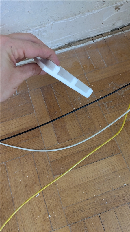

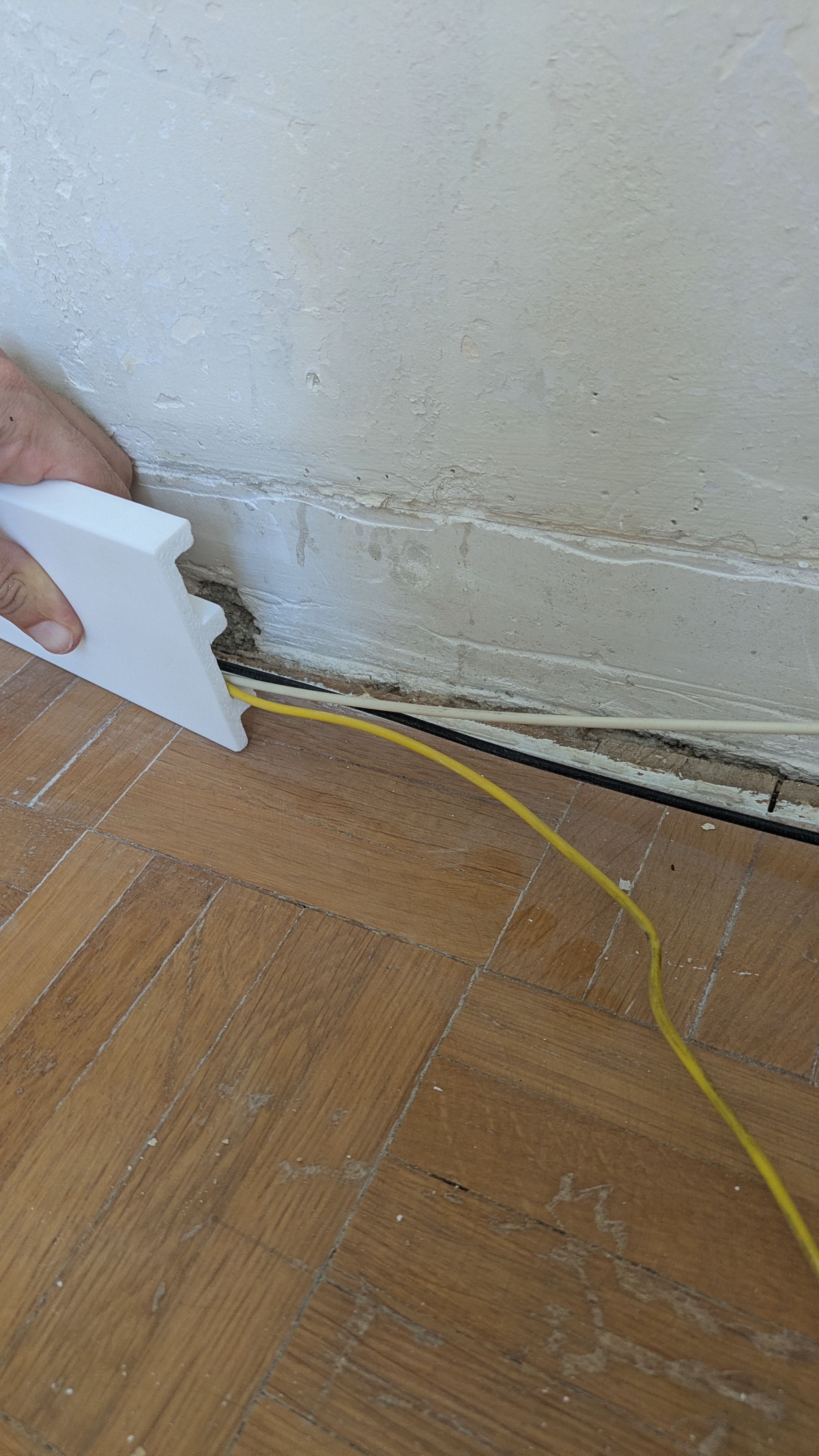

Autres questions sur les plinthes et les cables electriques, (je vous avais deja posé la question sur les possibilités)
J'ai donc commandé des echantillons de plinthes en polymeres.
Mais est-ce que je peux donc simplement ranger mes cables dans l'espace vide et coller ma plinthes à meme le mur ( je comptes reenduire le mur avant de poser les plinthes) ? Cote reglementation electrique, c'est viable ?
https://rehost.diberie.com/Picture/Get/r/537298
https://rehost.diberie.com/Picture/Get/r/537299
Bien à vous  :jap:

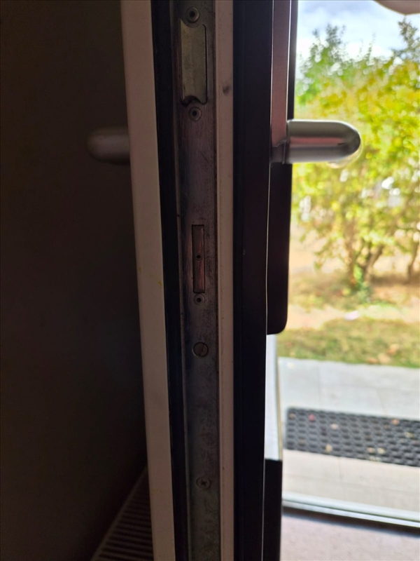

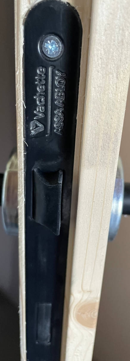

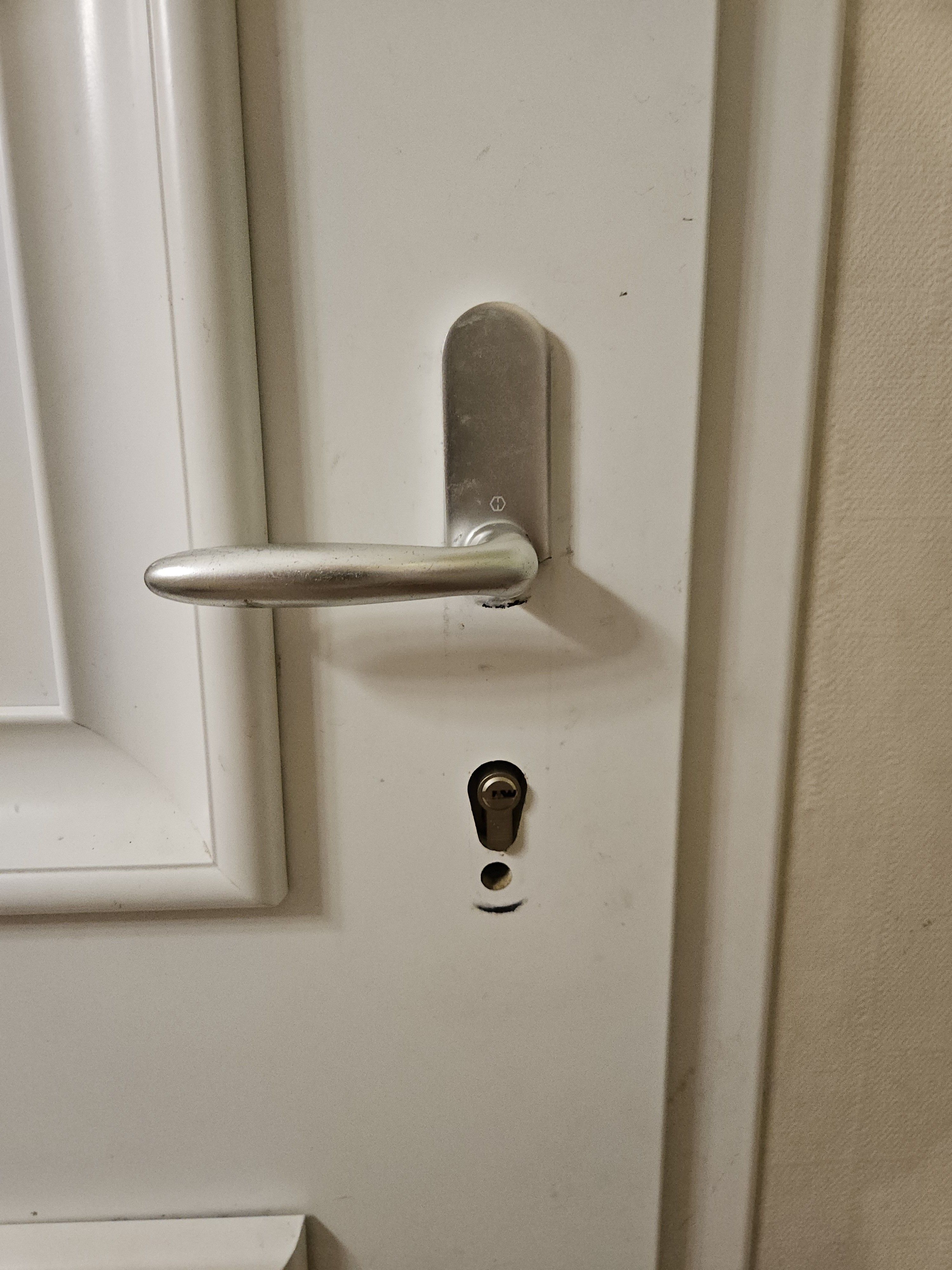

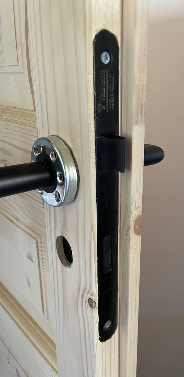

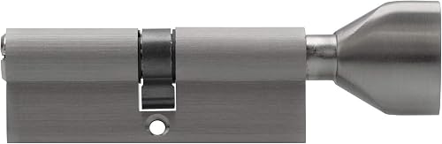

Bonjour,

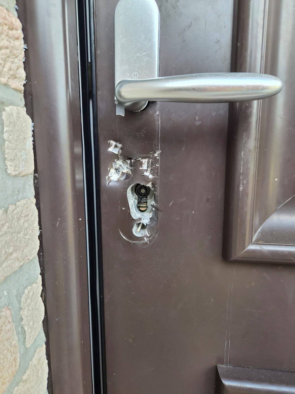

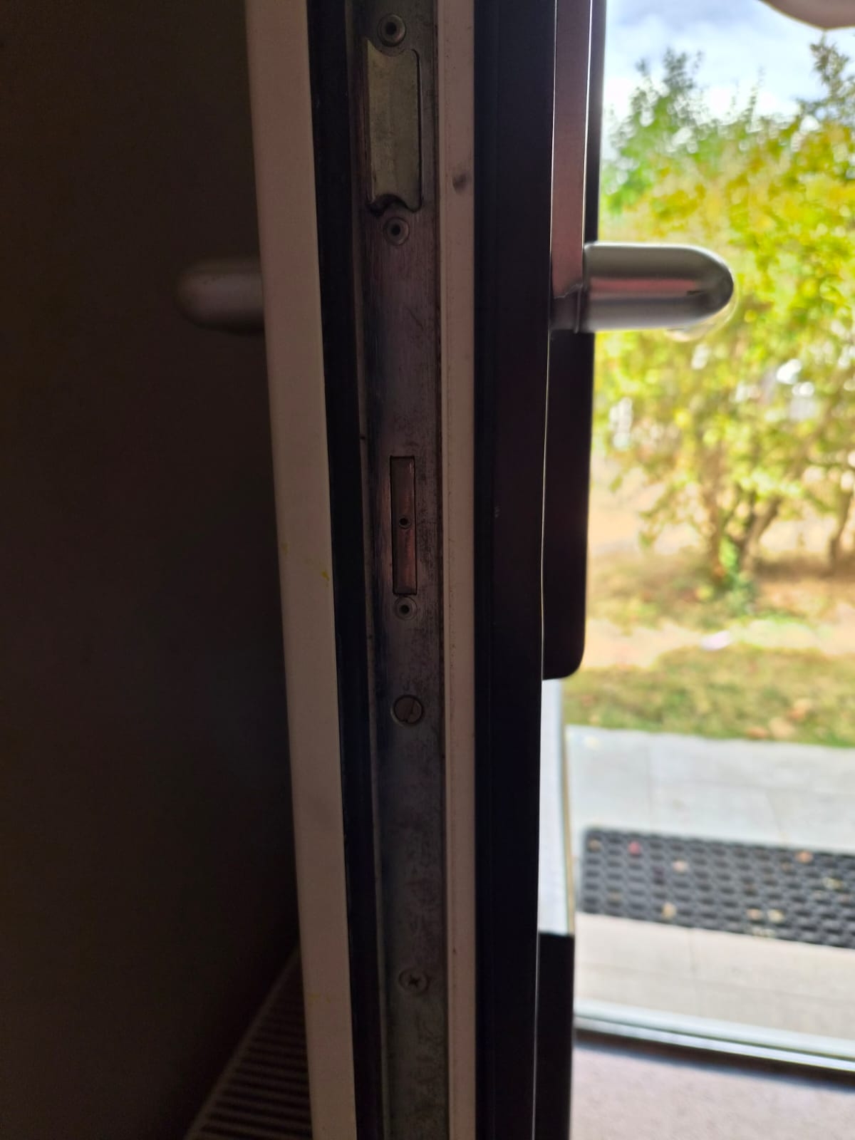

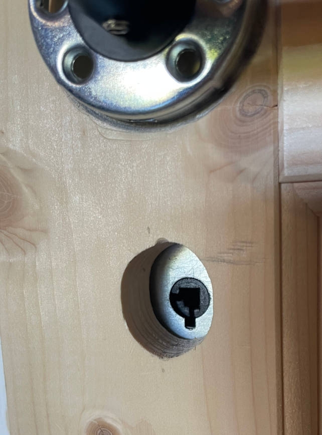

J'aimerais installer un cylindre à serrure "classique" et un "bouton" sur une porte d'intérieur.
La porte à un « pêne dormant 1/2 tour axe à 40 mm » (d'après la documentation).
Actuellement il y a un trou de serrure pour une clé à gorge toute simple, des 2 côtés. Ce n'est pas super pratique j'aimerais donc avoir ça :
https://m.media-amazon.com/images/I/614daysTMpL._AC_SL500_.jpg
(Tiré de ce produit https://www.amazon.fr/gp/product/B085CFZFCX)
Mais j'ignore si c'est faisable :
Voici quelques photos :
https://rehost.diberie.com/Picture/Get/t/537831 https://rehost.diberie.com/Picture/Get/t/537830 https://rehost.diberie.com/Picture/Get/t/537829
A votre avis ? Quels mots-clés pour comprendre ce à quoi j'ai affaire et si c'est possible ?
n°75187173
alleraille​urs
Posté le 21-08-2026 à 16:14:24  profilanswer
_Raynor_ a écrit :
Bonjour,
https://m.media-amazon.com/images/I [...] SL500_.jpg
Faut que tu remplace la serrure par une serrure encastrée à cylindre.
Exemple
https://www.leroymerlin.fr/produits [...] 93632.html
Message édité par allerailleurs le 21-08-2026 à 16:15:08

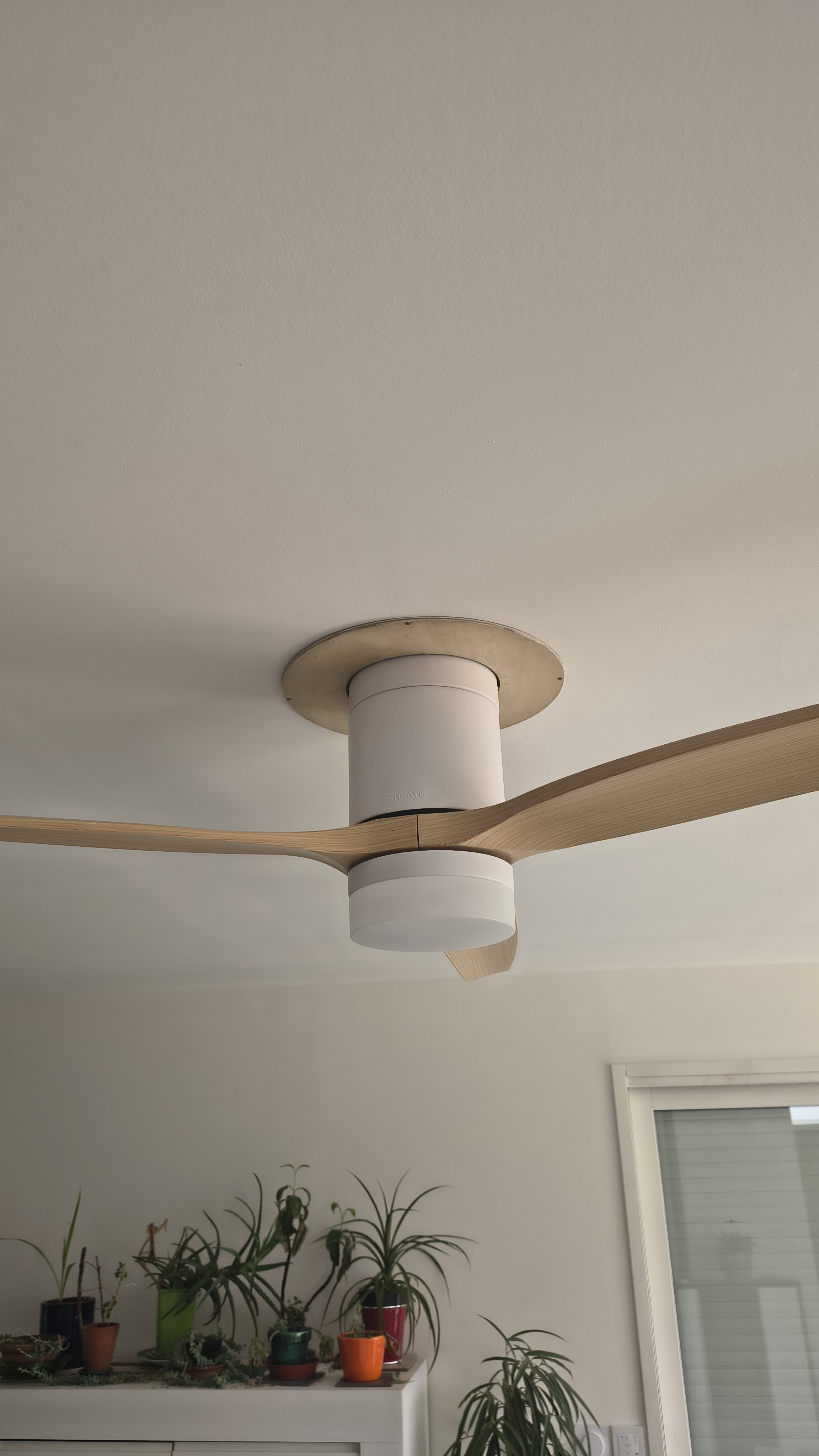

Salut, question de noob, c'est quoi cette pièce jaune Legrand connectée au domino de mon luminaire, à quoi ça sert ?
Je remplace mon luminaire par un ventilateur de plafond, est-ce que je dois garder cette pièce jaune ?
Merci :)

n°75187804
thibw
Posté le 21-08-2026 à 18:38:55  profilanswer
Compensateur actif pour commandes éclairage 2 fils sans neutre
   Ref. 0 401 49
    Céliane
    LEGRAND
Compensateur actif, permet de corriger des défauts de fonctionnements de commandes d'éclairages 2 fils associés aux raccordements de charges de faible puissance (LEDs, fluocompacts)
n°75187806
libussa
Posté le 21-08-2026 à 18:39:03  profilanswer
Merci :)
https://i.imgur.com/PvGeg0j.jpeg
https://i.imgur.com/2tM2bZa.jpeg
c'est marqué dessus :o https://www.legrand.fr/pro/catalogu [...] ans-neutre
n°75187817
rammstein
Posté le 21-08-2026 à 18:41:58  profilanswer
https://materiels-electriques.fr/20 [...] -fils.html
"Ce compensateur Legrand actif pour commandes d’éclairage 2 fils sans neutre se raccorde directement sur les bornes de la charge (luminaire) afin de stabiliser le fonctionnement des commandes associées à des charges de faible puissance comme les lampes LED ou fluocompactes.
Idéal en rénovation ou en mise à niveau d’installations existantes, ce module corrige les défauts de fonctionnement (clignotements, allumage intempestif) et assure une compatibilité élargie avec la plupart des sources lumineuses basse consommation, pour un éclairage plus confortable, durable et sécurisé.
Compact, sans halogène et prévu pour un usage intérieur, le compensateur LEGRAND actif 040149 se glisse facilement dans le luminaire ou la boîte de connexion, offrant une solution simple et efficace pour fiabiliser vos circuits d’éclairage 2 fils."
-> Si tu mets un ventilateur sans éclairage, le ventilateur de plafond va consommer plus que les ampoules LED précédentes, donc tu peux le retirer. Si le ventilateur a un éclairage, il faut tester si l'éclairage fonctionne correctement sans ce module. Sinon tu le remets.

Ah oui, "carrément", bon j'avoue que je ne pensais pas à avoir à la changer, mais soit (c'est pas si cher), bien faire attention aux axes et dimensions j'imagine.
Question subsidiaire : est-ce que des serrures encastrées à trou pour clé à gorge comme celles que j'ai actuellement existent en version "clé à gorge d'un côté et bouton de l'autre" ? Sans aller sur des cylindres à serrure classique.
Je demande parce qu'en vrai, pour les WC, une clé à gorge d'un côté (et un bouton de l'autre) m'irait bien aussi.
n°75189102
libussa
Posté le 22-08-2026 à 00:15:46  profilanswer
pourquoi tu veux une clé et pas un truc déverrouillable avec une pièce ou un tournevis ?
https://assets2.wovar.io/cdn-cgi/image/width=1000,quality=85,format=auto/public-assets/WV005043/lavuzo_wc_sluiting_zwart_rond_rozet_per_set_1.jpg
Message édité par libussa le 22-08-2026 à 00:16:35
n°75189112
thibw
Posté le 22-08-2026 à 00:20:11  profilanswer
n°75189117
_Raynor_
Posté le 22-08-2026 à 00:24:01  profilanswer
Pour les WC ça m'irait : mais c'est compatible avec ma serrure encastrée actuelle ? Je présume que non, il me faudrait quel genre de serrure encastrée ? Il faudrait qu'à l'intérieur ça soit un simple carré (même genre que pour la poignée) ?
Mais pour la chambre je veux pouvoir la fermer et partir avec la clé.

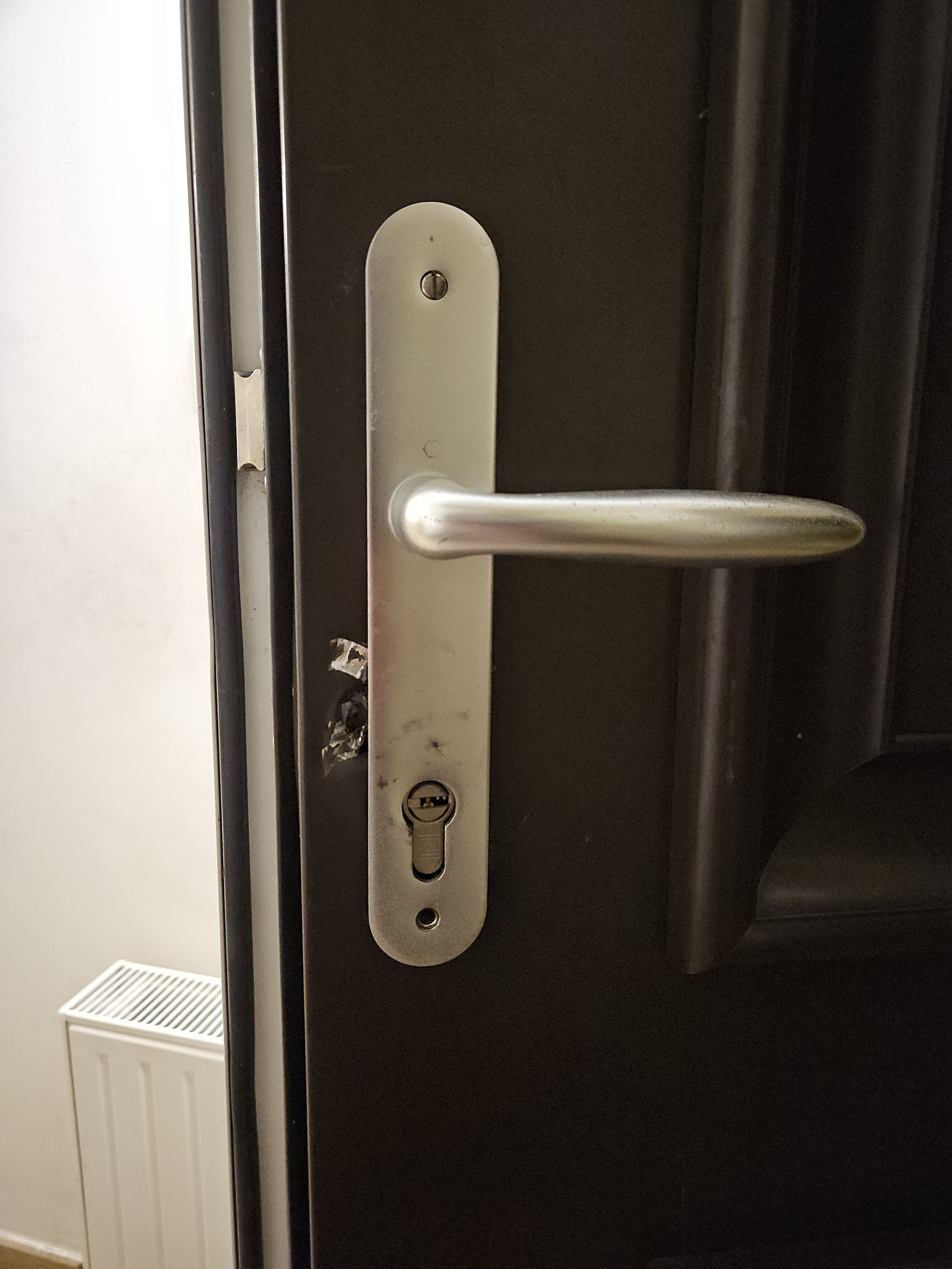

Posté le 22-08-2026 à 01:31:23  profilanswer
Salut,

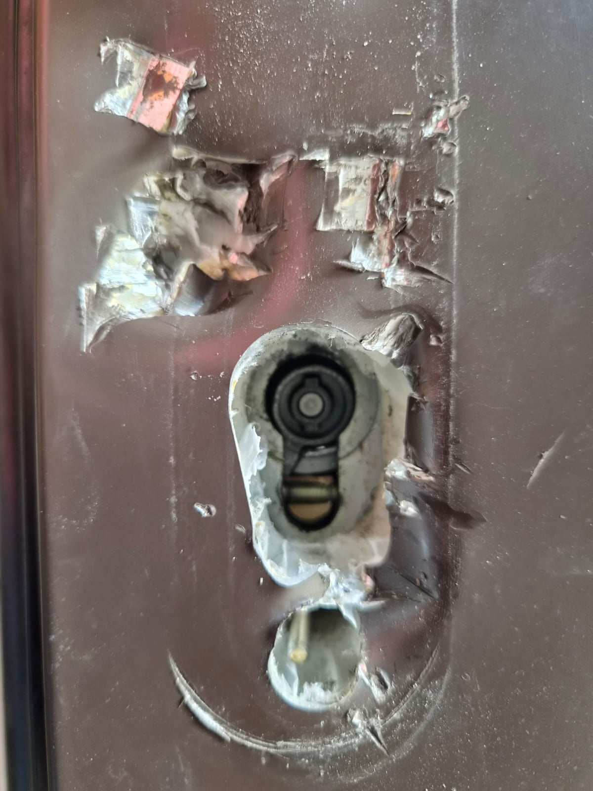

Notre maison a été visitée cette nuit, et la porte d'entrée forcée.
Voici la tronche de la serrure.
https://rehost.diberie.com/Picture/Get/r/537803
https://rehost.diberie.com/Picture/Get/r/537804
https://rehost.diberie.com/Picture/Get/r/537805
Le serrurier qui est passé dans l'aprem a juste remplacé le cylindre et inversé les 2 plaques :
- celle cassée est désormais coté intérieur
- celle intacte (mais qui donne accès aux vis d'installation...) est côté extérieur
En + il n'y a que la vis supérieure qui tient, la plaque cassée ne permettant plus de fixer la vis du bas.
https://rehost.diberie.com/Picture/Get/r/538013
https://rehost.diberie.com/Picture/Get/r/538014
Du coup je suis rentré en urgence de vacances pour le WE, afin d'essayer d'améliorer ça.
Le souci c'est que j'ai l'impression que la poignée n'est pas standard :
- entraxe de 195 mm entre les vis de fixation --> ça c'est OK.
- mais la serrure est 90 mm sous la poignée, alors que la norme c'est 70 mm semble-t-il.
(on voit que la serrure est très proche de la vis du bas)
Du coup je ne trouve pas de poignée de remplacement, en cherchant sur Leroy Merlin, Casto, internet en général...
Qqn ici saurait-il si ce format particulier de poignée de porte a un nom spécifique ?
Ca pourrait m'aider à trouver un modèle de remplacement.
Ou bien où on peut trouver ce type de poignée ?
(j'ai retrouvé le manuel de la porte d'entrée, parmi la doc laissée par les propriétaires précédents, donc je sais que la marque est Bel'm mais comme ce fabricant est dans le 44 à 350kms de chez moi, ça ne m'aide pas pour dénicher une poignée en 24h...)
Message édité par HokutoNoFred le 22-08-2026 à 01:31:44

n°75189351
thibw
Posté le 22-08-2026 à 08:44:43  profilanswer
si ca existe, au hasard
https://www.protecthome.fr/poignee- [...] roite.html
voir aussi du coté de Bricard, Heracles
porte fermée verifie aussi la largeur pour voir s'il te faut un profil étroit ou classique de plaque

HokutoNoFr​ed
- Kenshiro -
Posté le 22-08-2026 à 09:14:47  profilanswer
Merci pour le site.
En cherchant sur Google "poignée entraxe fiation 195 entraxe poignée serrure 90 mm" je n'obtenais que des résultats de poignée standard avec entraxe poignée/serrure de 70 mm.
Ce modèle en 92mm n'est pas disponible en 24/48h mais je vais ratisser les magasins de bricolage/serrurier autour de chez moi pour chercher un équivalent.
Quand Chuck Norris te répond "Dans ton cul", vérifie...

Posté le 22-08-2026 à 11:38:43  profilanswer
En voulant fixer le support du ventilateur au plafond près de la gaine, dans le béton, j'ai essayé plusieurs trous qui étaient dans le creux. J'ai finalement du m'éloigner de la gaine et desaxer le support pour être dans le béton.
Mais du coup, après avoir mis le cache du ventilo, on voit un trou et une partie de la gaine. Vous avez une idée de comment les cacher ? Merci :)
https://i.imgur.com/1VHUthi.jpeg
https://i.imgur.com/Yj5sPfn.jpeg
Paléoanthropologie, évolution de l'espèce humaine et préhistoire
n°75190020
lyksyr
Posté le 22-08-2026 à 12:11:05  profilanswer
Tu fabriques une rosace https://rehost.diberie.com/Picture/Get/r/538065
Ici en cp 5mm découpée à la découpeuse laser du boulot  :D
Mes ventes : http://forum.hardware.fr/hfr/Achat [...] 0837_1.htm
n°75190068
libussa
Posté le 22-08-2026 à 12:21:47  profilanswer
En faisant le trou intérieur de ta rosace plus petit, et le cache du ventilateur qui vient par dessus ça aurait été plus propre (pas de jour visible, et pas besoin d'être très précis sur le diamètre)
Et un petit coup de peinture aussi on n'est pas des bêtes :o
