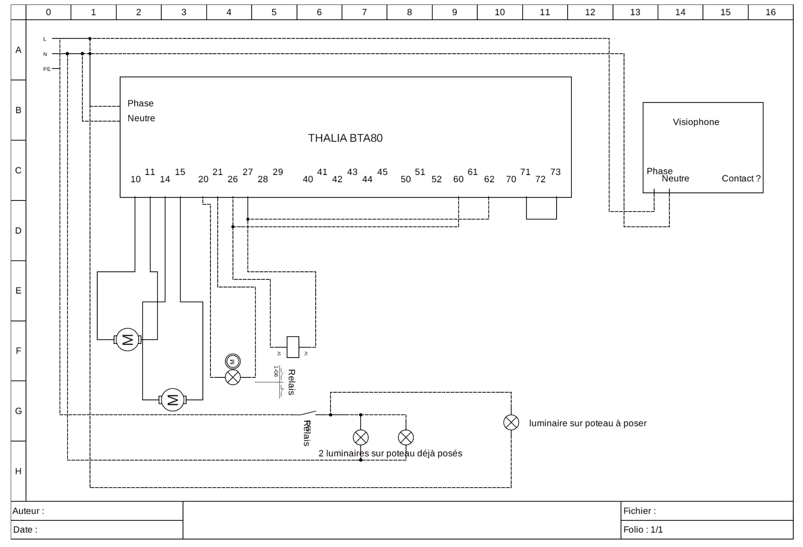

Le gyrophare n'est pas installé encore, j'ai juste un cable 3g1.5 qui y va, je suis obligé de toucher à tous les câbles.
C'est une grosse galère pour pas grand chose leur truc...
Donc le 20-21 est alimenté, mais le 26-27 n'est qu'un contacteur.
26-27 je le vois comme un interrupteur.  Je branche une borne du relais à partir du 50, je reviens au 51 (ou l'inverse ?) mais je passe par 26-27 pour la partie interrupteur/pilotage du relais. C'est assez clair
Mais 20-21 faut le voir comment ?
Je pars de 20 je reviens à 21 ? Ou bien j'ai la même tension sur 20 et 21 et c'est juste un doublon?
Actuellement je crois que ce sont les detecteurs de mouvement qui sont reliés à la sortie aux qui est câblée.
Bien vu pour le fil qui se balade sorti de son logement, rien que ça ça mérite de les faire revenir.
Je vais déjà aller acheter les pièces dans un magasin de portails
Pour le gyrophare, vu ce que t'as à dispo, tu en prends un en 24VDC, qui clignote tout seul, ça ira bien. Le 3g1.5 est tiré entre où et où ?
Le plus logique c'est de couper sur le plus du 24V donc de faire 51 - 27 (contact) 26 - A1 (relais) A2 - 50. Tue peux inverser 26-27 et A1 - A2 vu que c'est non polarisé.
20-21 c'est alimentation 24VDC donc polarisée, avec un + et un -. Ils ne précisent pas dans le manuel qui est qui, tu vas être bon pour le déterminer toi-même avec ton voltmètre.

Ce serait étonnant, c'est vraiment pas fait pour et même visuellement sur ta photo c'est pas ce que je vois. On dirait qu'ils utilisent le relais pour maintenir le mouvement tant qu'il faut mais c'est pas fait pour. Faut vraiment que tu regardes comment sont paramétrées aux2 et ic2. Ca me fait l'effet d'une bidouille parce que les mecs ont pas réussi à faire fonctionner le système comme il faut. T'as une facture avec la liste détaillée des éléments utilisés ?
Perso j'aime pas les câblages qui ne sont pas conformes à ce qui est prévu par le fabricant, qui utilisent des codes couleurs à la con comme les terres utilisées comme conducteur de signal bordel !
T'as plus de raisons de les faire revenir.
Pour l'éclairage, les câbles sont déjà tirés ? Souvent on peut câbler les luminaires en dérivation de proche en proche. Ca te permet de faire une "guirlande" : relais - lampe 1 - lampe 2... au lieu de faire tout revenir au relais.
Si tu peux, tu notes les valeurs de tous les paramètres, en cas de perte des données ce sera plus simple pour toi. Une feuille Excel que tu prépares à partir du manuel et tu complètes sur place juste les valeurs.

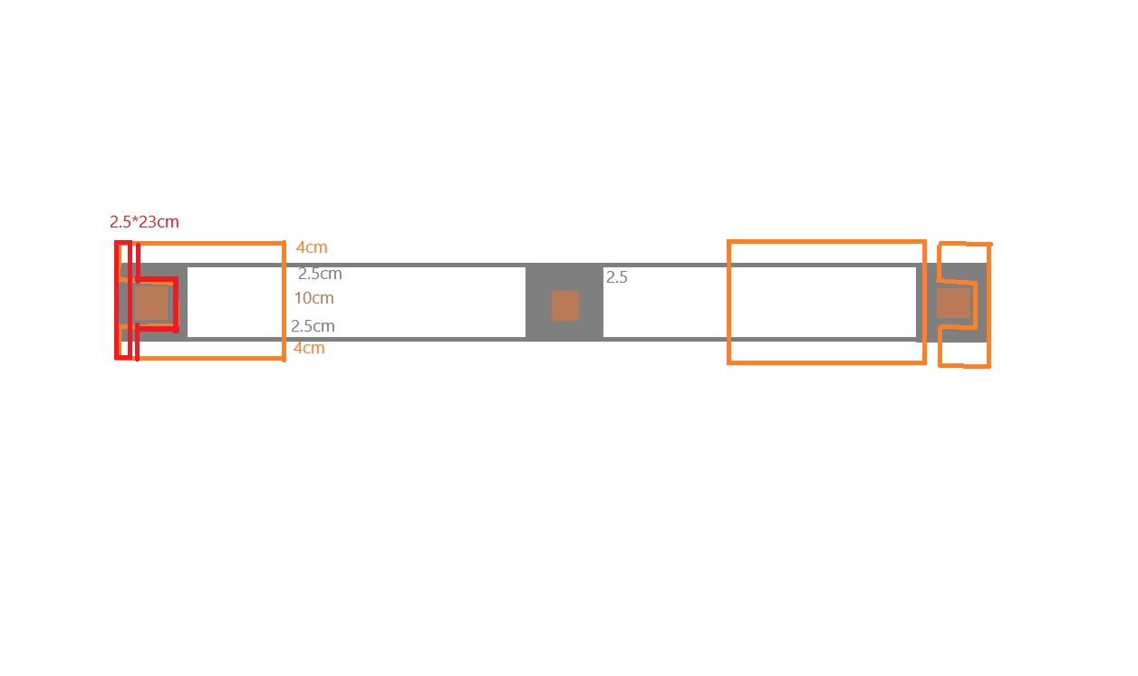

bonjour, je dois refaire mon couvre muret extérieur (largeur 15cm), et je pensais partir sur ça:
https://www.castorama.fr/dessus-de- [...] 6_CAFR.prd
à savoir qu'il y a des platines pour poteaux en bois (15*15 avec socle pour poteaux de 9cm), il faudra donc que je fasse des encoches de ~10*10cm dedans, vous pensez que ça tiendra ou ça sera trop fragile?  ça veut dire environ 2.5cm sur la platine de chaque côté puis 4cm dans le vide
Dans ce second cas, est-ce que des couvertines en pierres seraient plus solides?
ensuite pour les encoches sur les extrémités soit je fais un rectangle super fin (rouge) , soit j'englobe le poteau avec l'encoche orange, les deux solutions ne me semblent pas terrible mais je ne trouve pas mieux
et enfin quel type de colle mettre?
merci merci

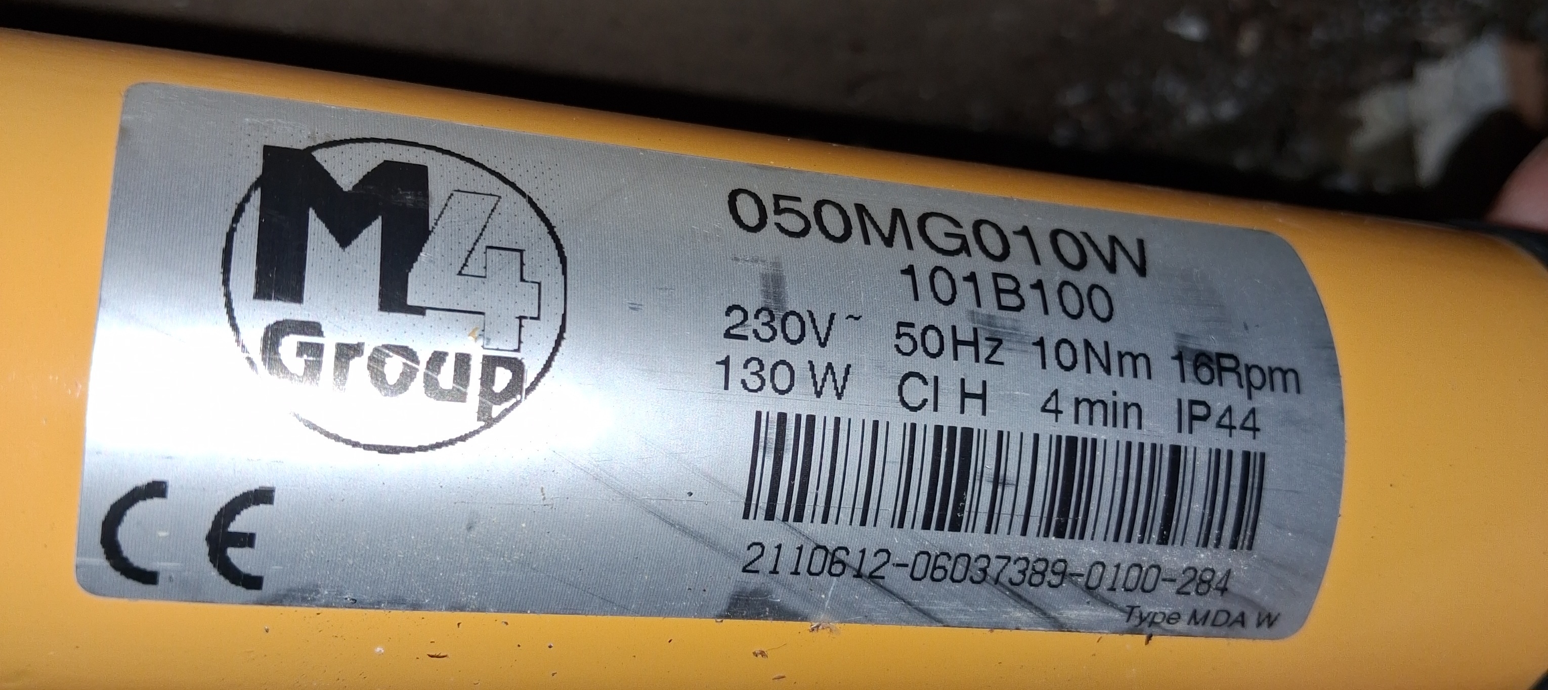

Pour le second problème, j'ai démonté le volet roulant, j'ai le moteur dans les mains maintenant, je n'ai pas encore réussi à le démonter pour accéder au condensateur. Il n'y a peut-être même pas de cosse sur le condensateur de ce modèle,ça ne va pas m'aider à le changer.
 Ref du moteur :
https://rehost.diberie.com/Picture/Get/r/533299
Je suis un noob en bricolage autant vous dire que je suis déjà plus que ravi d'avoir réussi à sortir le moteur. Aux autres noob,croyez en vous !  :D
Les câbles 1.5 sont tirés entre la boite de dérivation du portail, et les luminaires. Deux luminaires sur un poteau, déjà posés.
Un câble qui sort sur l'autre poteau, prêt à recevoir un luminaire pas encore posé.
Ok, donc 51 et 50 alimentent en 24V le gyrophare.
Si 26 et 27 sont déjà branchés à autre chose, ce n'est pas grave ?
J'ai besoin de savoir qui est le + et qui est le - pour me brancher au relais ? Au risque de le casser? :o
Donc a priori pas un job incroyable à faire pour moi, j'estime à 2h si tout se passe bien et que j'ai les fournitures.
Si je branche le gyrophare en 24V, je peux l'alimenter sur le câble 3G 1.5 ? Ca voudrait dire dénuder un max de gaine pour pouvoir passer sans rajouter des wagos, mais a priori faisable. Et un seul relais nécessaire.
Mais il faudrait d'abord comprendre ce qu'il y a sur le 26-27 avant d'y toucher.
Je peux brancher le gyro sur 26-27 ou 20-21 a priori c'est interchangeable, le relais comme le gyrophare seraient en 24V donc je pourrais interchanger les 2, et mettre le gyro avec l'éclairage existant s'il a déjà le bon comportement de clignotant. Je vais aller faire des manoeuvres de portail pour voir ce qu'il se passe.

Effectivement, je ne te cache pas que j'ai très peur de tout merder si je touche à un truc qu'il ne faut pas.
J'ai l'impression que si on repart de zéro, le portail ne sait même pas dans quel sens s'ouvrir, quel vantail avant l'autre, où s'arrêter...
La facture ne détaille pas l'éclairage. Là ils ont rempli leur mission : créer un joli portail et le faire bouger avec une télécommande et un visiophone. L'éclairage n'était pas inclus dans le devis, c'est dommage.
Dommage d'avoir du bricolage raté dans ce boitier, pour des pros...
Le portail est nickel, mais le mec est métallier, il n'est pas automaticien. Son collègue automaticien était sûrement moins sérieux que lui :(
A acheter donc :
Du câble 0.75
Du wago
Un relais
Un gyrophare
Un miroir pour voir mon portail dans la caméra, et vérifier la bonne ouverture/fermeture
Message édité par Laska- le 01-08-2026 à 14:07:08

Si tu fais des achats rajoute des embouts pour tes fils un assortiment de 0.75 à 6carré pour du domestique plus fin si tu prévois de faire de la domotique / automation et la pince à sertir qui va bien, si tu fais beaucoup d’électricité ce sera pas perdu. Même si la vraie pince knipex coûte une fortune si ça t’évite une sale blague c’est rentabilisé
Minuterie / tempo si tu veux éviter que les lumières s’allument en journée. Si possible tout monté sur rail DIN.
Fils de couleur pour la domotique
Traceur de fils si t’as pas encore ça peut te faire gagner du temps.
Multimètre pour diagnostiquer et résoudre les problèmes
Je suis sur mobile je te réponds en détail tout à l’heure.
Pour le relais t’as pas besoin de connaître la polarité c’est pour le gyrophare. Et pour utiliser 26-27 ou 20-21 sur 2 éléments différents c’est ok tant que ça consomme pas trop au total pour peu que le parametrage d’origine corresponde à ton besoin. Pour moi on peut virer 26-27 mais il faut réfléchir 2´ avec la configuration complète.
En priorité définir ton besoin
Comprendre l’installation actuelle en sauvant les paramètres
Mettre en œuvre

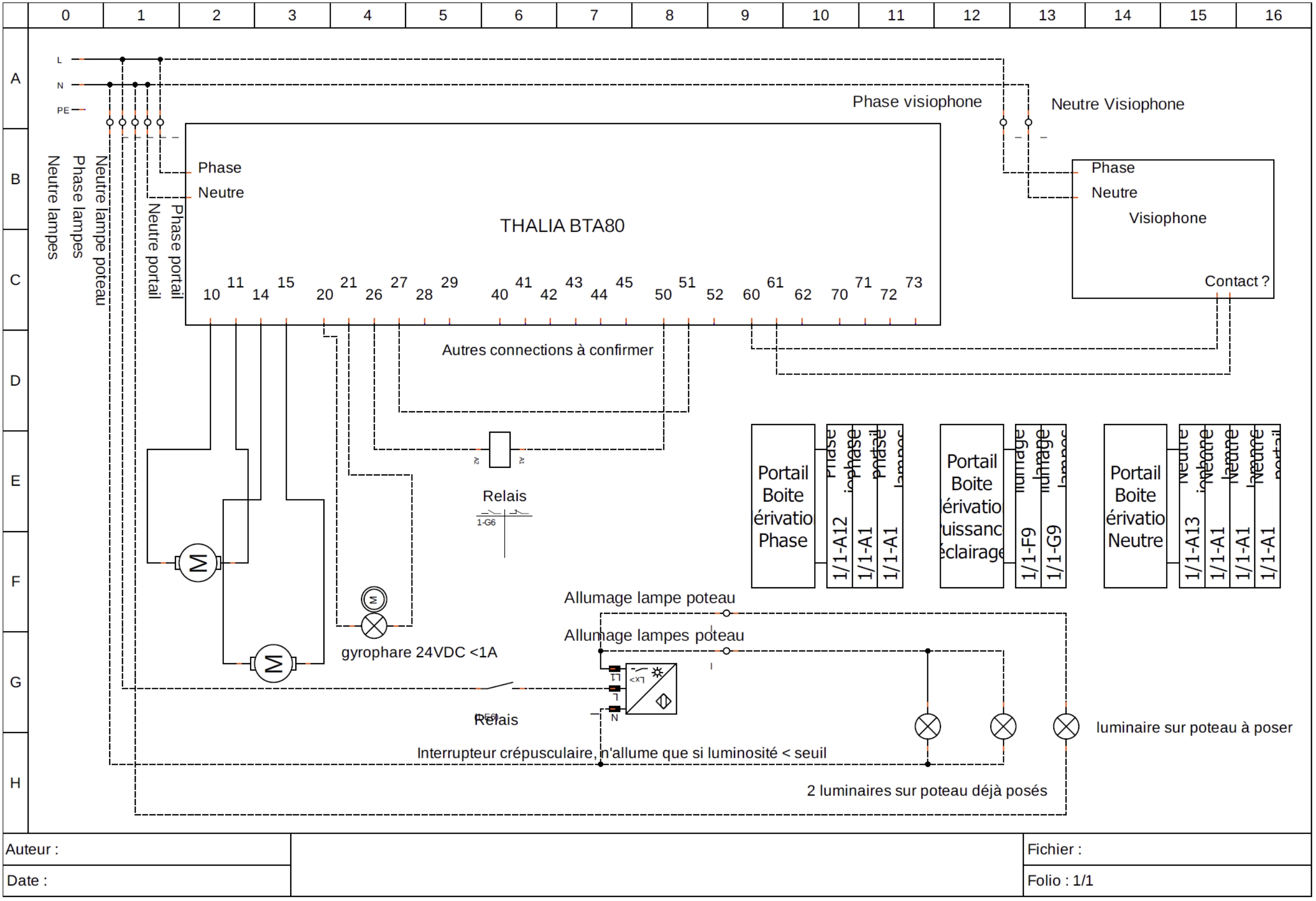

Je viens de poser sur un schéma les éléments disponibles dont on est sûrs, ceux en traits pleins, ceux à modifier ou à faire en pointillés.
https://rehost.diberie.com/Picture/Get/t/533331 (miniature cliquable 1 semaine).
Théoriquement, on peut mettre plusieurs éléments sur une sortie tant qu'on ne dépasse pas la puissance autorisée, mais comme 26 27 sont utilisées pour on ne sait pas quoi sur 60-62 on ne peut pas le réutiliser tel quel.
Il faut vraiment comprendre pourquoi il y a 60-62 dessus et le virer si possible pour récupérer tes sorties aux pour gérer gyrophare et éclairage.
Dans l'idéal aussi comprendre le lien avec le visiophone. J'ai représenté les luminaires par des ampoules sur le schéma, s'il faut les mettre à la terre, les rajouter, évidement.
Pas besoin de savoir qui est le + et le - pour le relais mais probablement pour le gyrophare sauf s'il est idiot proof mais c'est rare.
Toujours multiplier par 3 la durée estimée du job ;)
Tu peux utiliser n'importe quoi pour alimenter le gyrophare, si t'as un 3g15 en attente utilise le, il faudra se souvenir que c'est du 24VDC dedans et pas du 230VAC. Un repère au scotch d'électricien Noir moins  Rouge plus ou à la gaine thermo te fera gagner du temps si tu reprends l'installation dans le futur. Je ne comprends pas pourquoi tu veux dégainer un max par contre.
SI tu es OK avec le gyro en permanence avec l'éclairage tu peux totalement le mettre sur le même output et pas te prendre la tête plus que ça, t'as un budget puissance dispo d'environ 20W pour lui, le relais est négligeable et t'as 24W sur 20-21 dispo à condition qu'il clignote seul sauf si t'es OK avec l'idée d'avoir un voyant fixe et pas un gyrophare / feu clignotant.
A acheter donc :
Du câble 0.75
Du wago
Un relais
Un gyrophare
Raison de plus pour tout sauver, t'as réussi à modifier la tempo, c'est que t'as compris comment parcourir les menus, tu fais la même sans rien sauvegarder mais en visualisant chaque paramètre.
Si ton visiophone ouvre le portail il doit être lié à la commande, photo de sa platine ? (je mets une pièce sur liaison sur 60-61 sur le portail et contact sec côté visiophone mais j'aimerai mieux être sûr).
En vrai l'autom me semble tellement plus simple à gérer que l'installation physique du truc que si t'as un portail qui est posé propre en ordre, franchement finis toi ça ira bien tant que tu es soigneux. Tu dois bosser hors tension quand tu bricoles la boite de dérivation et les lumières, tout ce qui est piloté par le relais. Le boitier de commande de portail c'est tout du 24V de sécurité sauf son alimentation donc tu risques pas grand chose, c'est pour ça qu'il y a un plastron en plastique transparent devant le PCB.
Ordre de marche pour moi :
1 sauvegarder les paramètres
2 comprendre le lien visiophone portail
3 retirer si possible la bidouille 26-27 60-62
4 établir un scénario désiré, câbler le gyrophare par exemple sur 20-21 et paramétrer 1AUX conformément
5 câbler les lumières sur 26-27 avec le relais et les annexes si 2 a été un succès et paramétrer 2AUX conformément
Il y a d'autres trucs à savoir sur l'installation ?

anyb0dy
Posté le 02-08-2026 à 13:03:50  profilanswer
Je t'ai fait le schéma "après installation" avec 2-3 hypothèses de ma part et un peu d'inconnus mais sur la partie éclairage je suis sûr de mon coup avec l'interrupteur crépusculaire optionnel. Si tu veux le fichier original pour pouvoir le mettre à jour en fonction de ton installation réelle dis-moi, j'ai fait ça vite fait sur qelectrotech, c'est opensource.
J'ai représenté les Wago sous forme de bornes, il faut penser à rajouter un emplacement par rapport à la représentation en bornier. Si tu décides de partir sur des bornes, il y a aussi moyen d'optimiser en prenant des bornes avec plus de points de connexion.
https://rehost.diberie.com/Picture/Get/r/533453 (image cliquable une semaine).

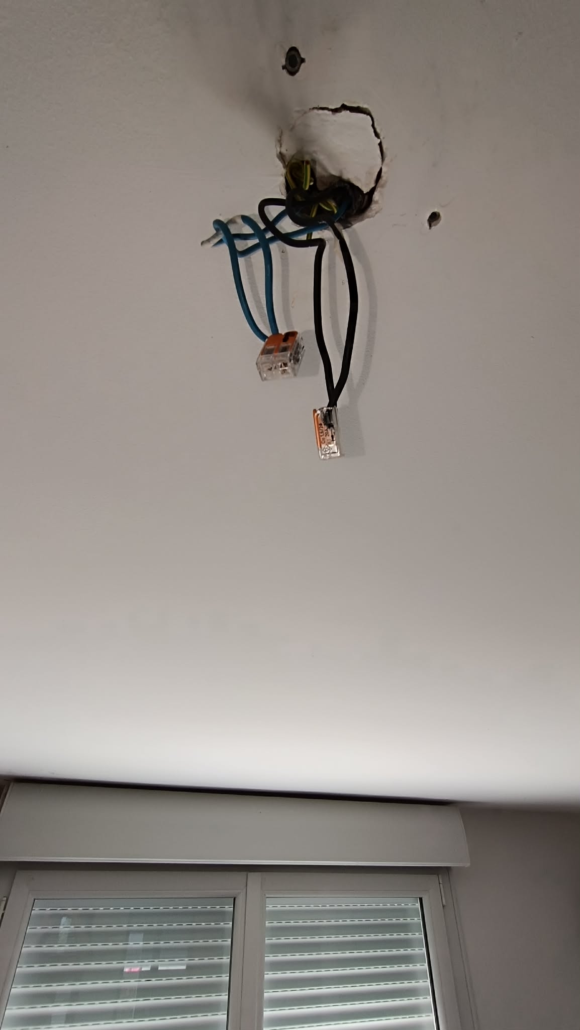

Je suis pas un grand bricoleur même si j'essaye de me démerder.
J'ai une question électricité et je préfère demander avant de faire n'importe quoi :
Je souhaite installer un plafonnier, mais j'ai 2 neutres et 2 phases qui sortent du plafond, alors que sur le plafonnier j'ai qu'un seul branchement pour chaque cable.
Comment je fais pour savoir lequel des cables je dois brancher ? Et le cable qui servira à rien, je mets un wago au bout ?
https://rehost.diberie.com/Picture/Get/f/533485
Merci d'avance. :jap:
tu as d'autres éclairages dans cette pièce ? Potentiellement oui, et tu as des fils qui viennent de l'alim/interrupteur, et qui repartent vers un autre éclairage (branché en parallèle)

Oui c'est bien, j'ai un autre plafonnier juste à côté.
Bon en fait la question ne se posait même pas car j'avais bien les 2 branchements dans le plafonnier, donc impec.  :D
T’es bon pour utiliser un multimètre pour déterminer qui est alimenté et comment, il y a un autre luminaire sur ce circuit ?
Potentiellement t’as un phase neutre alimentés et l’autre qui part à la lampe suivante du circuit.

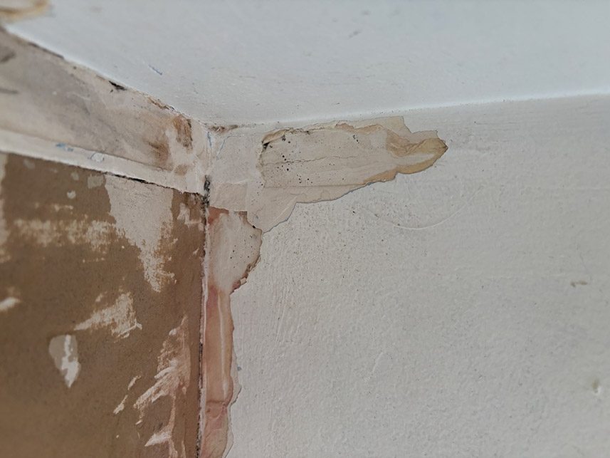

Merci de vos retours !

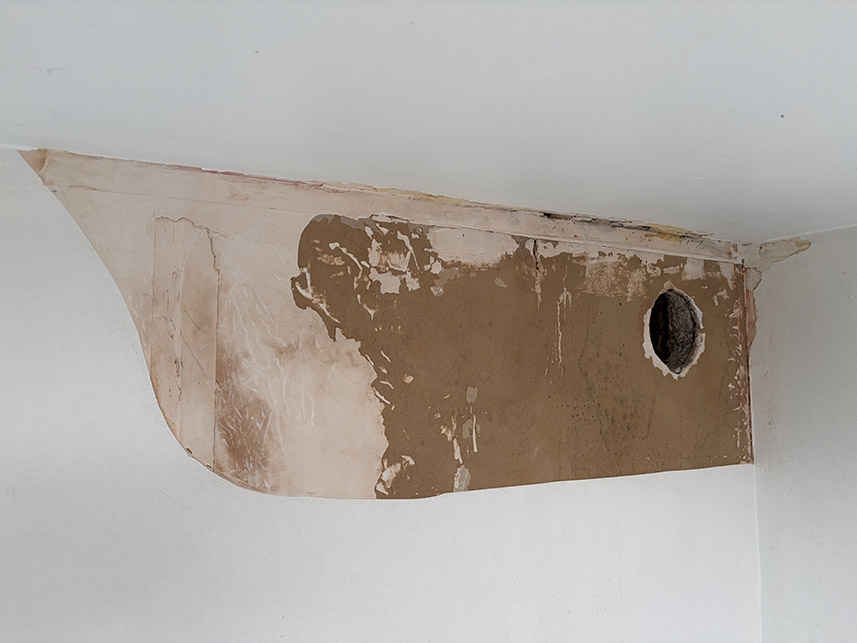

thibw a écrit :
c'est vraiment crade :/ j'enleverai une portion oui la plaque entière pour tout refaire, ton assurance habitation prend pas en charge ?
Oh le moins je les contacte le mieux je me porte ! [:chupachupz]
rosco a écrit :
Faut pas enduire de suite, faut déjà mettre une couche d'impression pour fixer le fond une fois que tous les morceaux foireux seront purgés, surtout quand c'est hétérogène comme ça, c'est obligatoire sans quoi avec la texture poussiéreuse et pelucheuse du plâtre/papier, l'accroche n'est pas du tout garantie. La peinture (sous-couche universelle) va fixer tout ça solidement et homogénéiser l'accroche pour l'enduit en évitant que ça ne parte en sucette au moment où on va venir enduire et que ça ramènera de l'humidité qui sera absorbée ultra vite par le support très poreux avec l'enduit qui va se mettre à rouler en 2-3 passages, ça sera horrible.

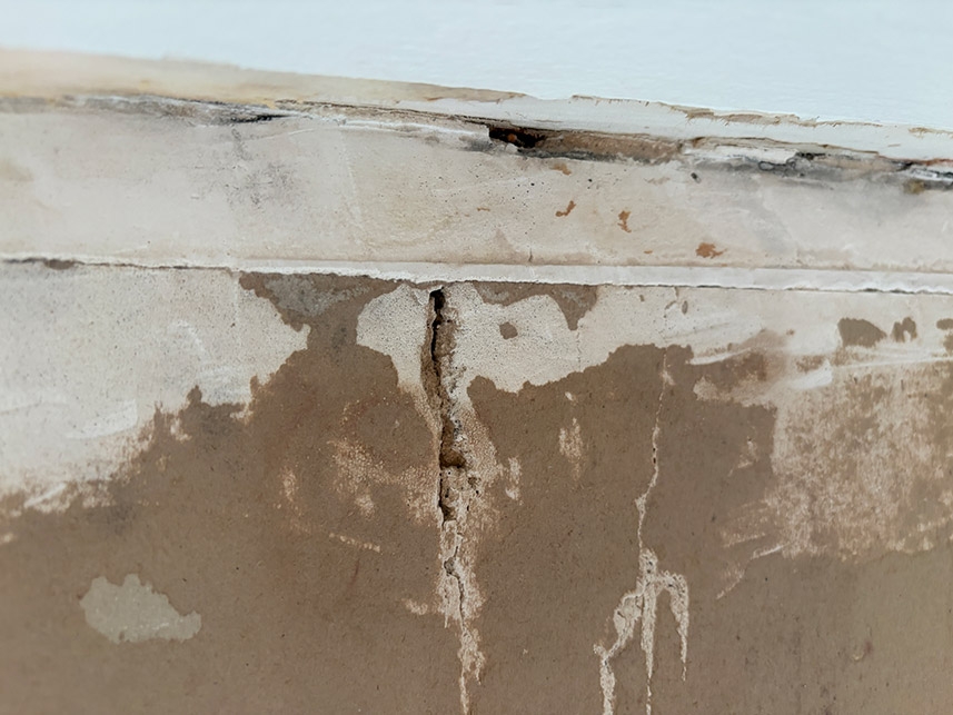

Et faut obligatoirement retirer tout ce qui n'accroche pas, y a pas de bidouillage de recollage qui tient, donc faut mettre un grand coup de cutter à ~20 cm plus bas en ligne droite pour pas s'embêter (en fonction d'où le dégât avec l'eau est arrivé) pour virer tout le mauvais qui n'adhère pas. A voir s'il faudra mettre un peu de bande papier s'il y a des jonctions de plaques verticales (il semble y en avoir au moins une), et normalement y a rien à mettre le long de la ligne de cutter car rien ne bougera si ça fait partie d'une même plaque, l'enduit peut venir mourir à la jonction, y aura un léger recouvrement de toute façon avec l'enduit.
https://rehost.diberie.com/Picture/Get/f/533186
Merci pour le détail !
Donc :
1. Je commence par cuteriser les 3 murs (grand côté visible sur les photos, petit côté, plafond) proprement jusqu'à un endroit où tout se tient
1bis : je passe un coup de microfibre et je mets de la bande papier (du "calicot", c'est ça ?) aux jonctions (j'en vois au moins une le long du plafond)
2. Au rouleau, je mets une primaire/sous-couche/couche d'impression (c'est la même chose c'est ça ? :D) sur tout le marron que je vais trouver
3. Après séchage, j'enduis avec une grande spatule et de l'enduit de lissage
4. Je ponce (fin j'imagine ?)
5. Au rouleau je peins en satiné, nombre de couche à définir, je vais prendre un petit pot de toute façon y a pas grand chose à faire
J'ai tout bon ?
Question importante : sur quel poste il ne faut pas lésiner sur le [:atom1ck] ? D'après ce qu'on me dit :
- la primaire/sous-couche/couche d'impression je peux prendre la marque GSB
- l'enduit de lissage je peux prendre la marque GSB
- la peinture il vaut mieux prendre un pot de bonne marque
Ça vous semble OK ?
Grand merci ! [:azrail:8]

n°75119889
kronoob
Posté le 03-08-2026 à 12:17:14  profilanswer
Tu as tout bon !

taliblanc
Posté le 03-08-2026 à 14:55:51  profilanswer
Donc :
Étape 1 ok, j'ai donné un coup de cutter, j'ai lutté pour décoller la peinture à certains endroits (toute la zone blanche en fait), c'est bien, ça veut dire que ça tient encore.
https://rehost.diberie.com/Picture/Get/f/533667
Je vais rajouter une étape 1bis "enduit de rebouchage en tube" parce que j'ai des 2 3 zones assez creuses :
https://rehost.diberie.com/Picture/Get/f/533669
Su le côté et sur le plafond impossible de donner un coup de cutter net, ça tient trop bien. C'est pas forcément une mauvaise nouvelle.
https://rehost.diberie.com/Picture/Get/f/533670
Je vais voir ce dont je dispose en enduits/peintures/outils de peintures et aller chercher le reste en GSB. C'est quoi la durée de vie d'un enduit de lissage ? Je pense que j'en ai plusieurs en tube, mais ils ont sûrement 10 ans ! :D

rosco
Posté le 03-08-2026 à 15:27:40  profilanswer
Voilà, là c'est net et au moins t'es sûr que le reste tient correctement. Pour pas s'embêter, de l'enduit déjà prêt en pot se garde quelques années si c'est bien fermé (mettre un plastique sur la surface quand on a fini aide encore mieux à éviter l'assèchement), j'en ai ici et aucun souci. L'avantage c'est qu'on les trouve en diverses contenance pour ne pas gâcher : 1 kg, 5/7 kg et 15 kg généralement. En petit tube, c'est extrêmement cher au kilo.
