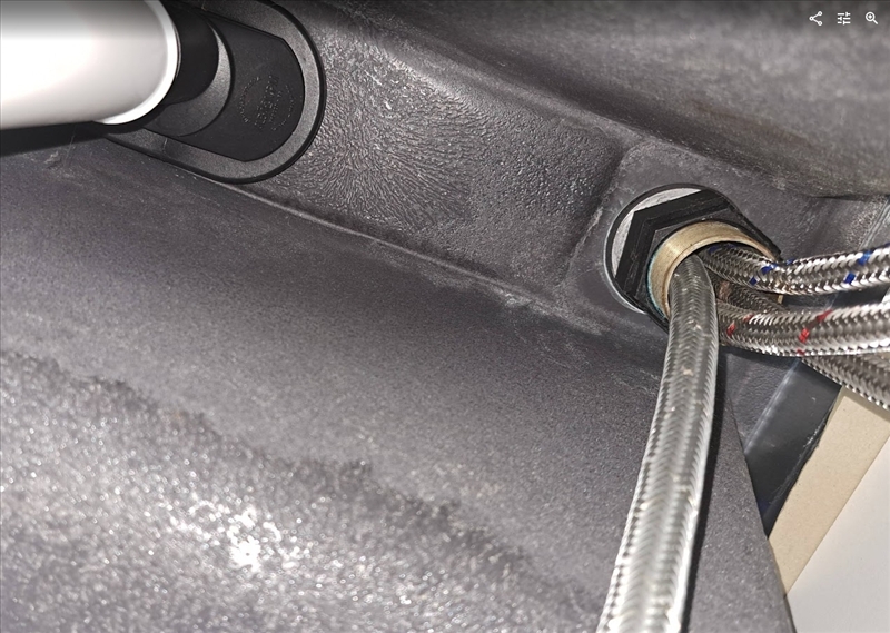

Je suis toujours à la recherche d'une clé, qui me permettrait de resserrer cet écrou sous évier, sans aucune place, si possible sans desserrer les tuyaux
https://rehost.diberie.com/Picture/Get/r/536459
n°75166531
rosco
Posté le 16-08-2026 à 00:06:21  profilanswer
Il existe des longues clés pour ce genre de choses, du genre https://www.amazon.fr/Robinet-ALFFR [...] B09QKXNJSM mais c'est restreint à quelques diamètres en particulier ou bien encore des clés qui s'adaptent à tous les diamètres du genre https://www.action-bricolage.fr/fr/ [...] 45611.html
n°75166617
micky78
Get ripped or die tryin'
Posté le 16-08-2026 à 01:13:25  profilanswer
Yes j'avais vu celles la, merci, par contre la 1ere l écrou n'est pas ajouré (contrairement au manche ...) donc impossible de passer les tuyaux dedans
Pour la seconde une fois ouverte ça ne passera pas entre les deux éviers

La 1ère fait 2 choses : c'est l'écrou en ferraille qu'il faut utiliser, tout est ajouré de bas en haut, mais faut voir si les dimensions correspondent car ça prend 27 mm maxi entre 2 faces de l'hexagone. Ceux en plastique fermé c'est pour visser des écrous normaux sur des tés ou autre.
On trouve aussi ce genre de design, on ne peut pas faire plus petit mais est ce que le diamètre de la forme non décentrée correspond au tien (25 mm de face à face), aucune idée et les autres empreintes sont décentrées donc + difficile vu le peu d'accès : https://www.amazon.fr/dp/B0DNZ6QJJM/?th=1
