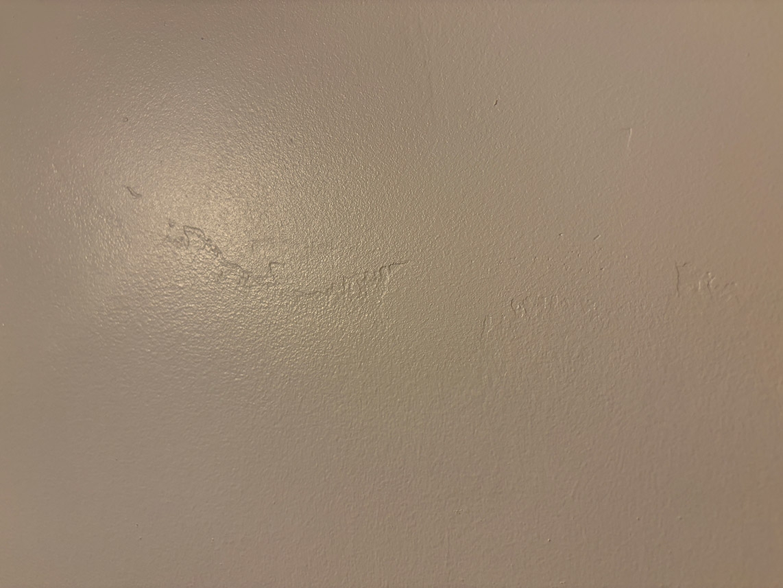

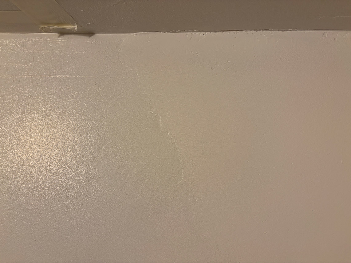

Posté le 11-08-2026 à 22:05:10  profilanswer
parappa a écrit :
On a eu un problème de toiture, ça a engendré ceci dans la salle de bain :
https://rehost.diberie.com/Picture/Get/f/533029
Le problème de toiture est réglé mais je voudrais remettre ce coin de mur en état. Je pense qu'on doit trouver des gens qui font ça sur Youtube pour me montrer, mais je ne sais pas quelle recherche faire. Vous savez quoi chercher ?
J'imagine que je dois :
1. gratter tout ce qui dépasse
2. enduire
3. repeindre ?
Comme c'est du blanc j'espère ne pas devoir repeindre tout le mur.
Merci de votre aide ! :jap:
Je suis à l'étape finale, je vous ferai un récap, votre aide a été très précieuse !
J'ai une dernière question. Après l'enduit de lissage j'ai poncé à la ponceuse élec (puis sous-couche puis une couche de peinture pour salle de bain), mais apparemment pas suffisamment au niveau de la jonction entre les zones <j'ai tout nettoyé> et <le mur comme il était avant>. À certains endroits on voit la démarcation :
https://rehost.diberie.com/Picture/Get/f/535413
https://rehost.diberie.com/Picture/Get/f/535414
Ça ne se voit pas en lumière naturelle, il faut se mettre à un endroit de la pièce et orienter la lumière pour le voir, donc c'est vraiment pas très important, surtout vu la gueule générale de la maison et de la peinture de cette pièce.
D'après vous, si je veux "récupérer" ça, est-ce que je peux simplement poncer à la main au très fin genre 400 et repeindre par dessus ? Ou bien est-ce que c'est une mauvaise idée ? C'est de la peinture satin blanc anti-humidité pour salle de bain.
J'ai peur de faire pire que mieux, et il est hors de question que je me relance dans un ponçage à la machine, il m'a fallu des heures pour le faire, ça met de la poussière partout c'est l'enfer. Soit je ponce léger à la main et je repeins, soit je laisse comme ça. (Je peux aussi repeindre par dessus mais je ne vois pas l'intérêt.)
Un avis ?
Merci ! :jap:
Message édité par parappa le 11-08-2026 à 22:05:58

libussa
Posté le 11-08-2026 à 22:07:45  profilanswer
Un avis ?
Merci ! :jap:
400 c'est inutilement fin, tu peux poncer au 120.
Mais tu risques aussi de devoir poncer un peu trop pour rattraper le défaut, et d'arriver à la couche de dessous...et là t'es bon pour re-enduire
Honnêtement si ça te convient comme ça, osef, ton chantier est fini
n°75151023
rosco
Posté le 11-08-2026 à 22:16:01  profilanswer
Oui, fallait poncer la démarcation, et le reste même, avec une lumière rasante pour voir exactement les moindres défauts. En correctif, vaut mieux le faire à la main avec une cale à poncer et du P180-200 pour parfaitement gérer ce qu'on enlève, ça sera bien plus précis qu'à la ponceuse vu qu'il y a 3 fois rien à enlever pour faire disparaitre la démarcation.
Après, est-ce que c'est absolument nécessaire si ça ne se voit pas dans les conditions de lumière normale de la pièce (naturelle ou avec les lampes) ? C'est à toi de voir si ça en vaut la chandelle, car on voit bien que le reste du mur n'est de toute façon pas parfait, qu'il y a des lignes et des manques, mais au moins c'est + propre maintenant :jap: . Et faut éviter les retouches légères de peinture car ça se voit direct sur un mur.
Message édité par rosco le 11-08-2026 à 22:17:19

parappa
taliblanc
Posté le 11-08-2026 à 22:58:37  profilanswer
Merci de vos retours !
En fait je pensais poncer un coup les zones moches en photo demain matin et remettre une couche dans la foulée (j'ai beaucoup trop de peinture de toute façon).
J'ai une cale à poncer et du 180.
Le but n'est pas de faire du beau, comme vous dites le mur est affreux de toute façon, le but c'est surtout d'apprendre ce genre de bricolages (j'ai pas mal appris là ! :D) dans une maison moche dont je me fiche... pour savoir le faire au mieux le jour où ce sera une belle maison. :D
Message édité par parappa le 11-08-2026 à 22:58:49
