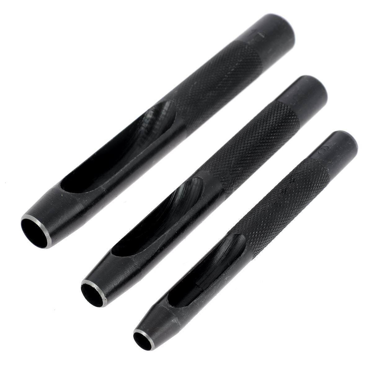

Pour les détecteurs, d'après ce que j'ai lu à droite et à gauche faut vraiment mettre la main au portemonnaie si on veut un truc fiable. :(
Sinon, autre chose: J'ai un assortiment d'emporte-pièces ronds (visiblement ça s'appelle comme ça), genre ces bidules acheté chez Ali il y a longtemps. Bon bah c'est de la merde, impossible de traverser deux feuilles de papier même avec du bois en dessous et un bon coup de marteau.
Je suppose que aiguiser ces trucs c'est impossible sans outils spécifiques et savoir-faire?
Du coup - mais je peux reposter sur le sujet matos si vous préférez - quelqu'un saurait me recommander un kit pas trop cher mais de meilleure qualité? Sur Amazon p.ex. y'en a des tonnes, mais que des marques inconnues (pour les trucs abordables). Bien sûr je ne veux pas percer du métal, dans le cas présent c'était que du papier pour faire un panneau avant du pauvre pour un bricolage. 6-7-8-9mm serait déjà suffisant pour la plupart de mes usages.

Posté le 05-08-2026 à 20:59:51  profilanswer
Tu peux les reprendre avec une lime à métaux, touret, ponceuse à bande...
Un emporte pièce de qualité perce sans problème de la feuille
D'accord, mais comme j'ai pas du tout l'habitude (jamais aiguisé le moindre truc :o ) ça risque plutôt d'empirer la chose ou ça vaut le coup de tester?
Ca j'en doute pas. :lol:

Posté le 05-08-2026 à 21:24:26  profilanswer
Si c’est du matos pourri tu risques pas grand chose. Mode HB : tu le monte dans une visseuse, papier de verre ou pierre à poncer selon ce que t’as à dispo et tu chanfreine. (HB)

Mais c'est génial! :whistle: Je tenterai "pour la science", mais plus maintenant vu l'heure et les voisins autour...
Sinon si quelqu'un a une reco pour un kit de meilleure qualité je veux bien. :jap:

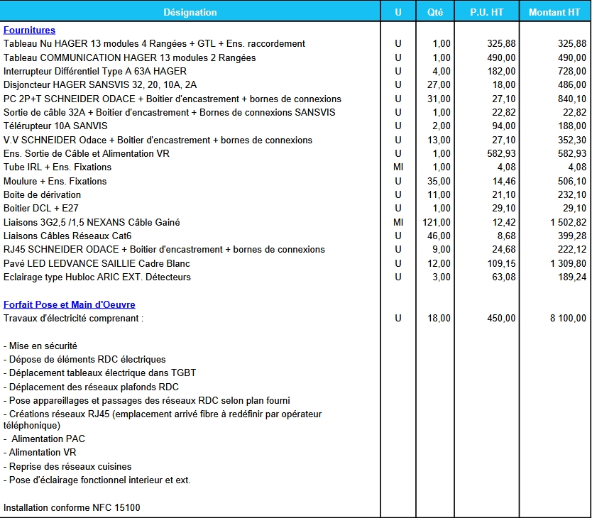

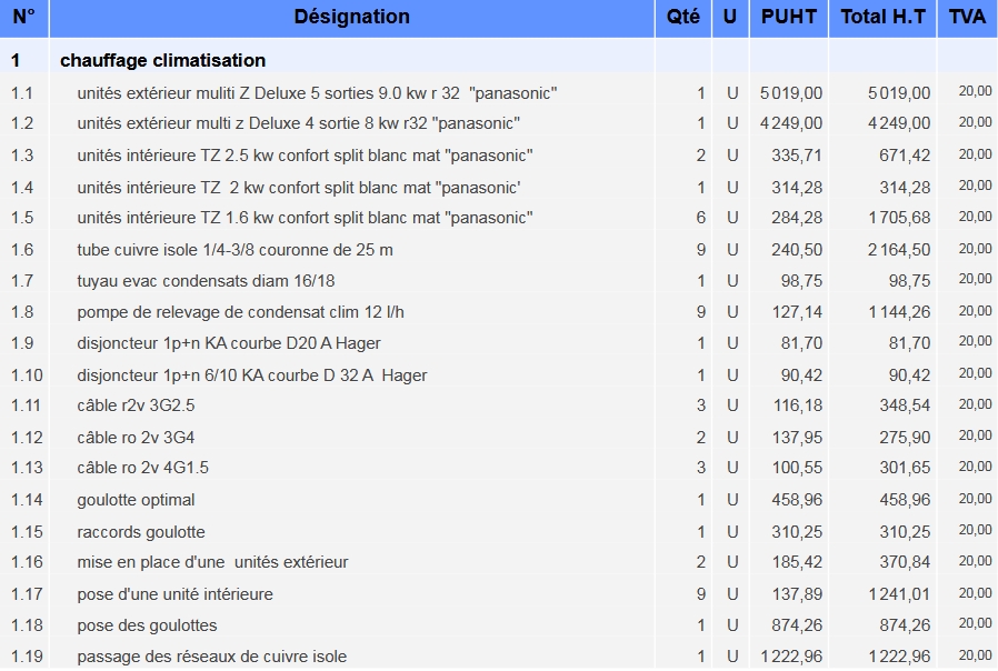

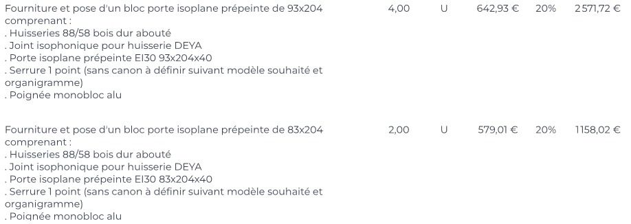

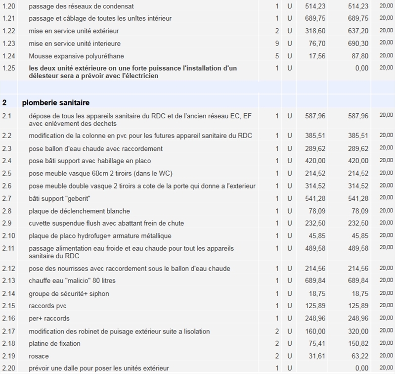

Je sollicite le topic suite à la fourniture de devis pour une réno d'une maison d'habitation à titre pro (profession libérale médicale).
Vu que la réno est conséquente, on a fait appel à une boîte pour gérer le courtage travaux et le suivi.
Il me semble qu'il y a des élec, plombiers voir plaquistes qui trainent sur le topic . Et comme je suis pas sûr que vous trainiez sur le topic réno de maison, je poste lo :) .
Il me semblait (sans doute bêtement) que comme un courtier en prêts immo qui présente plusieurs propositions de banques, le courtier en travaux présentait plusieurs devis pour un même poste. Mais là, on a reçu un devis de chaque (elec, plomberie, menuiseries,placo ...). On a donc pas matière à comparer.
J'ai fait la réno de ma maison donc j'ai quelques notions en termes de tarifs. Je sais aussi que les pro doivent marger un minimum.
Mais quand j'ai reçu les devis, je me suis demandé si c'était vraiment les tarifs du marché actuel (tout augmente tous les 2 mois à cause de la guerre, la matière première, l'IA... toussa :o ) ou s'ils nous la faisaient à l'envers vu que c'est une réno à titre pro.
Les devis sont bien détaillés donc c'est plutôt cool. Et ça permet de regarder un peu les tarifs sur les sites :o
Quand je vois une PC complète (boite+PC+enjoliveur) à 32 civismes TTC (hors pose)..que l'on trouve à 6€ TTC sur la plupart des sites, du câbles CAT 6 à 10€ le m,  un disjoncteur courbe D à 100€ ou un bloc porte de 83 à 700€ posé, je me pose quelques questions.
S'il y a des elec, plombiers ou plaquistes, est ce que vous pouvez me dire ce que vous pensez de ces devis svp ?
Pour info, c'est en région nantaise, tva à 20% et vu qu'il y a 9 splits à poser, on nous fait partir sur 2 pac.

rosco
Posté le 06-08-2026 à 23:27:15  profilanswer
Les tarifs des pièces sont pour beaucoup x2 par rapport à un prix public et encore c'est en HT ici, donc oui ils margent fortement. Un simple inter diff 63 A à 182 € HT, du délire [:tinostar], c'est 2 fois le tarif public TTC. Idem les disjoncteurs par exemple, c'est x2, ils sont en or :o. Tableau 4 rangées nu c'est dans les 80 € aussi. 17.5 € HT la bombe de mousse expansive [:tinostar], bref on peut faire tout les devis comme ça. L'heure de main d’œuvre à 450 € HT [:tinostar].

Posté le 06-08-2026 à 23:34:01  profilanswer
C'est peut-être quand même journalier, mais ça reste très cher.

18 jours pour ne faire que l'élec tu penses ? Ca semble beaucoup vu les éléments listés [:transparency]...
Oui, j'ai un peu halluciné quand j'ai vu ces devis.
La boîte à pourtant bonne réputation.
Je ne sais pas si les gens ont la notion des tarifs pour valider des tarifs pareil.
En 3 mois, pas mal de trucs ont augmenté entre les 1er et 2eme devis.
La, on nous dit que si on ne valide pas les pacs d'ici septembre, pas sûr qu'on ait les mêmes tarifs  [:tinostar dei]
Déjà que les tarifs sont un peu pétés .
Je serais curieux d'avoir d'autres retours , notamment de pro (arkrom  [:haha crie] ... :whistle: )
Oui, le gars a prévu de la marge  :p
Message édité par neyro le 08-08-2026 à 09:16:10

Posté le 08-08-2026 à 09:18:32  profilanswer
Il a vu "médical libéral" et s'est dit qu'il y avait du blé à se faire :o

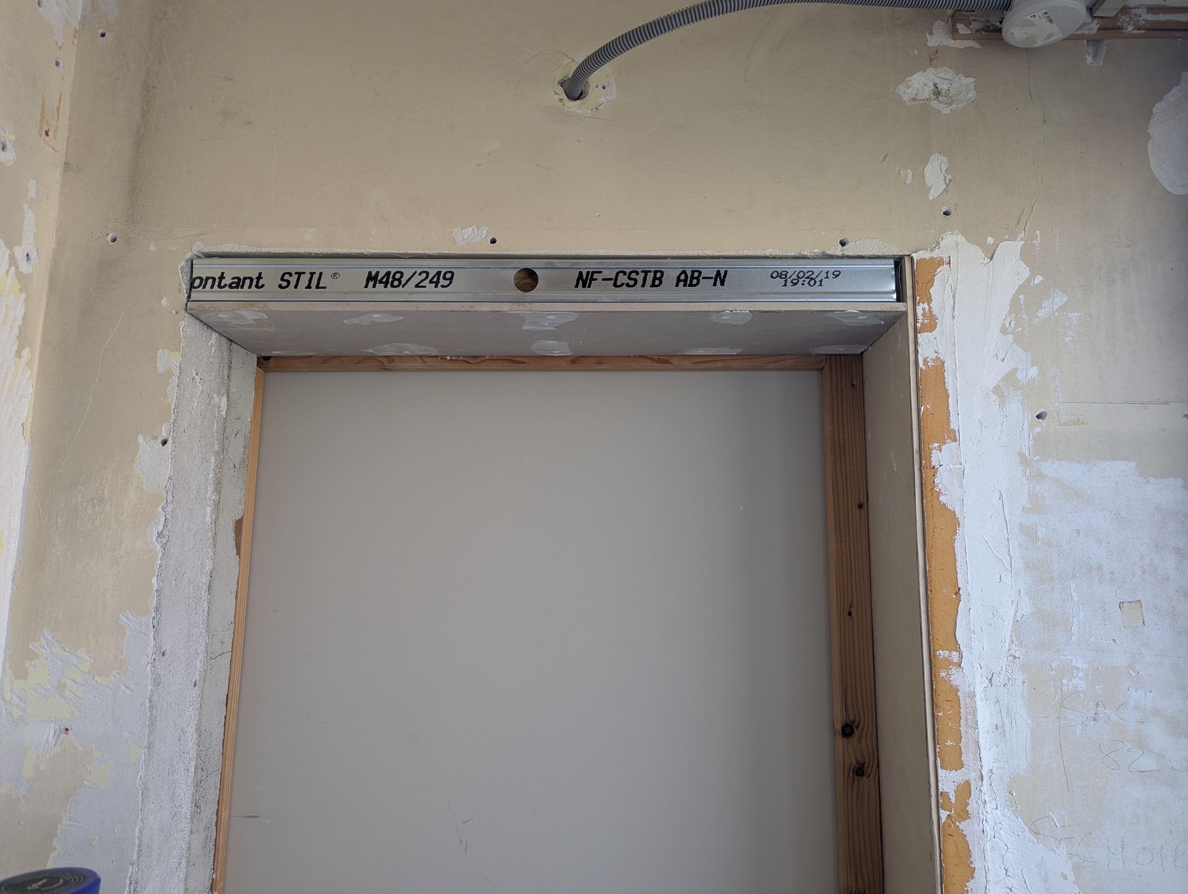

Posté le 08-08-2026 à 12:17:28  profilanswer
https://rehost.diberie.com/Picture/Get/r/534716
Faut que je fasse le tour de la porte de la loggia un peu plus propre :o
Ça reste la loggia, je me fout que ce soit parfait.
Cornières + enduit de rebouchage ? Ça suffit ? J'ai jamais fait de l'enduit de rebouchage sur aussi gros, ça tiendra ?
