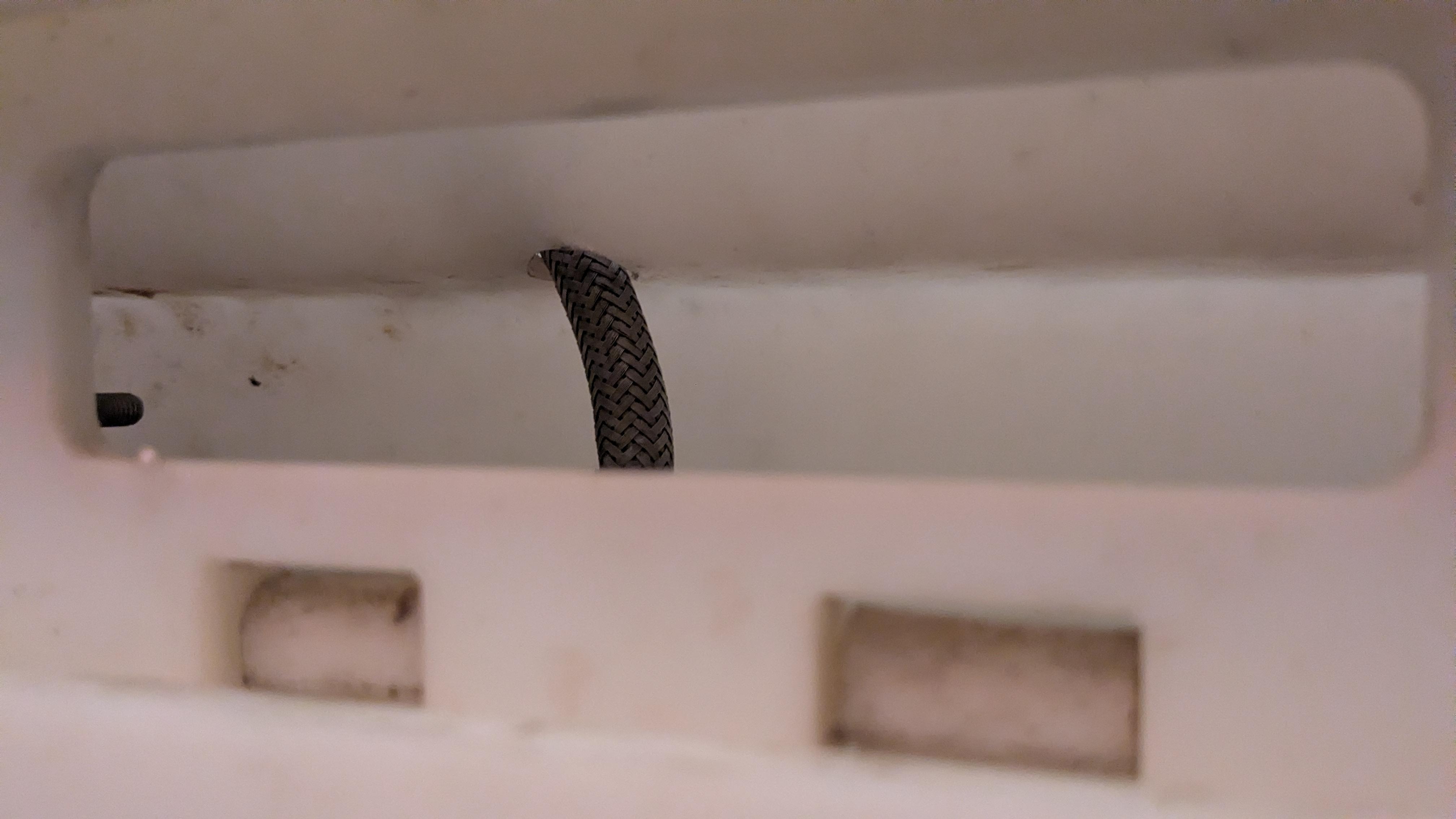

Au final j'ai essayé de jouer un peu avec le flotteur, de resserer un peu le machin central, rien n'y fait, ça se remplit une fois de temps en temps :sweat:
Me concernant, la flotte à l'acide citrique, quand je me ronge les ongles c'est intéressant  [:sir_knumskull]
Bon, je peux pas bidouiller au fond, y'a des gros morceaux de plastique qui font la structure du réservoir qui empêchent.  Déjà que rentrer le bras c'est chaud.
https://rehost.diberie.com/Picture/Get/r/531690
https://rehost.diberie.com/Picture/Get/r/531691
J'me vois pas changer ça  [:transparency]
Ça a pas l'air trop miteux  [:canaille]   (mais bon si c'est le gros joint qui merde c'est pas forcément visible)
Message édité par Kara le 25-07-2026 à 15:40:22
Je ne sais pas si tu avais vu mon message, mais la grande majorité du temps, le problème n'est pas au fond, mais concerne les joints et membranes du mécanisme de la chasse d'eau. Donc démonte le truc central qu'on voit sur la photo, et si il y a une autre partie vers l'arrivée d'eau, démonte-la aussi. Examine les joints et membranes, et si tu as du noir sur les doigts ou bien que tu vois un morceau de membrane déchiré, tu changes ;).
Saisir la chasse et faire un quart de tour en dévissant, elle vient toute seule, contrôle du joint de chasse, nettoyage, remplacement du joint ou de la totalité.

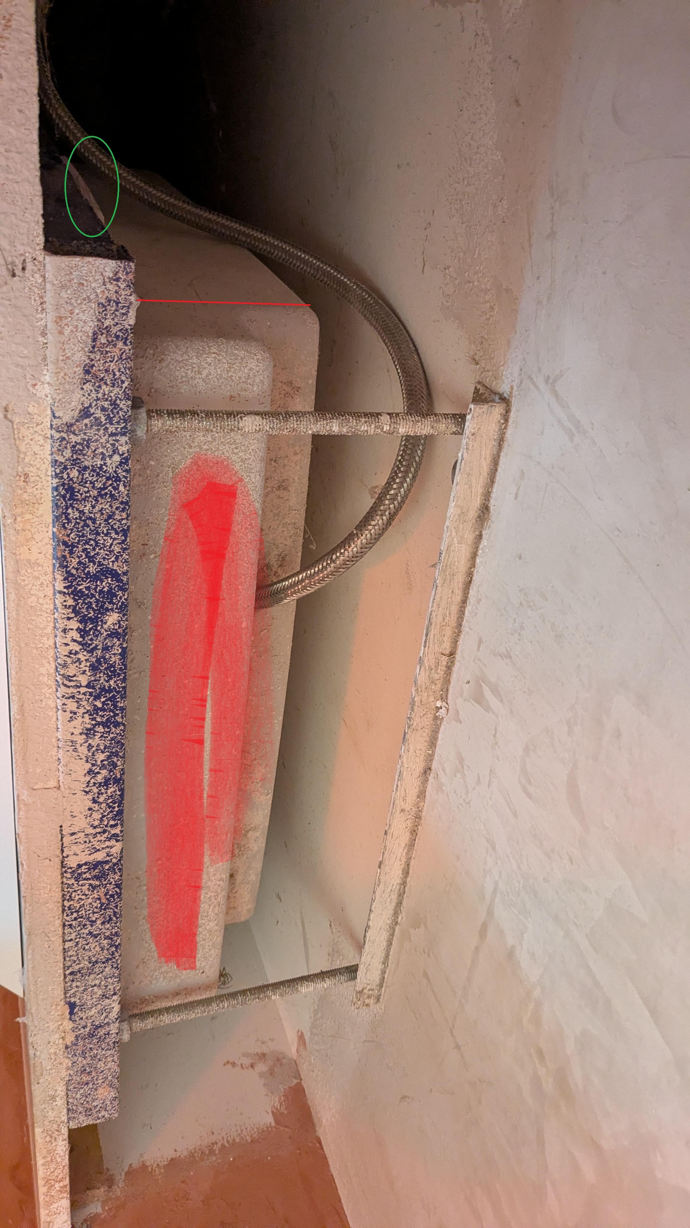

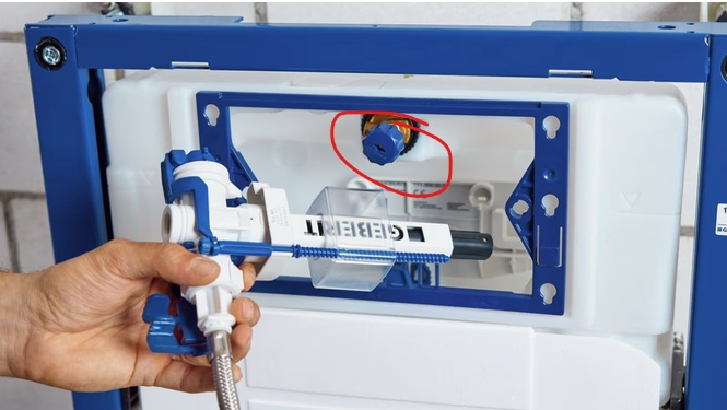

salut, j'ai des WC suspendu et quand on tire la chasse régulièrement ça ne s'arrête pas, surement du calcaire mais le vinaigre n'y vient pas à bout.
Contrairement à un WC classique c'est super galère d'accéder au réservoir / mécanisme car il n'y a que la plaque permettant d'actionner la chasse ce qui me donne une fenêtre de 15*20cm environ pour y mettre les mains à l'aveugle. Tout le reste est dans un seul bloc en plastique
Etant donné que je peux accéder au dessus du bloc (les deux tiges métalliques sont sur le dessus, la photo est tournée, toilettes à gauche et mur à droite), est-ce que ça serait une connerie de découper la partie haute en plastique (en rouge à partir du trait) ? le cercle en vert c'est la partie du bloc plastique qui est fixée au rail en métal ~bleu par des vis
https://rehost.diberie.com/Picture/Get/t/532021
https://rehost.diberie.com/Picture/Get/t/532026
n°75089482
anyb0dy
Posté le 26-07-2026 à 19:41:56  profilanswer
Normalement sur du geberit tu peux démonter par l’ouverture de 15*20, c’est prévu pour. Pas testé sur d’autres marques.
Du coup c’est pas vraiment utile de couper. Aucune idée des inconvénients si tu le fais par contre.

n°75089793
Phil Diver
Posté le 26-07-2026 à 20:08:21  profilanswer
+1 si c’est du Géberit, il faut passer par la plaque où il y a les boutons pour actionner la chasse.
Il faut un peu tâtonner, s’errafler les mains, mais c'est étudié pour. Tout le système a des articulations pour être sorti et rentré par la plaque.

Posté le 26-07-2026 à 21:21:02  profilanswer
Non, aucun intérêt sur aucune marque, tout se passe par la trappe de commande.
Qui l'a monté toi ou un pro ?
Message édité par queen4ever le 26-07-2026 à 21:21:19
n°75090145
queen4ever
Zappatiste
Posté le 26-07-2026 à 21:22:45  profilanswer
e_esprit a écrit :
Faut juste y passer les mains, pas rentrer dedans :o
En réalité tout se passe devant, aucune raison d'aller mettre les mains au fond.
Dans la pratique c'est quand même pas facile à manœuvrer
Mon feed
n°75092762
the_skwi
Posté le 27-07-2026 à 14:01:54  profilanswer
j'ai déjà démonté la plaque plusieurs fois pour y accéder mais ça reste quand même super galère pour manipuler le truc alors que sur un wc classique tu retires le couvercle et tu vois tout ce que tu fais.
donc globalement vous pensez que c'est une connerie de vouloir créer un accès plus pratique, c'est noté :jap:
ce n'est pas moi qui l'ai installé et il faut que je coupe l'eau de la maison à chaque fois car il n'y a pas de robinet/vanne d'arrêt

Ça ça ressemble plus à un problème de flotteur  [:transparency]
Après tirage de chasse c'était bon (jusqu'au prochain remplissage de 3s inopiné plus tard quoi).

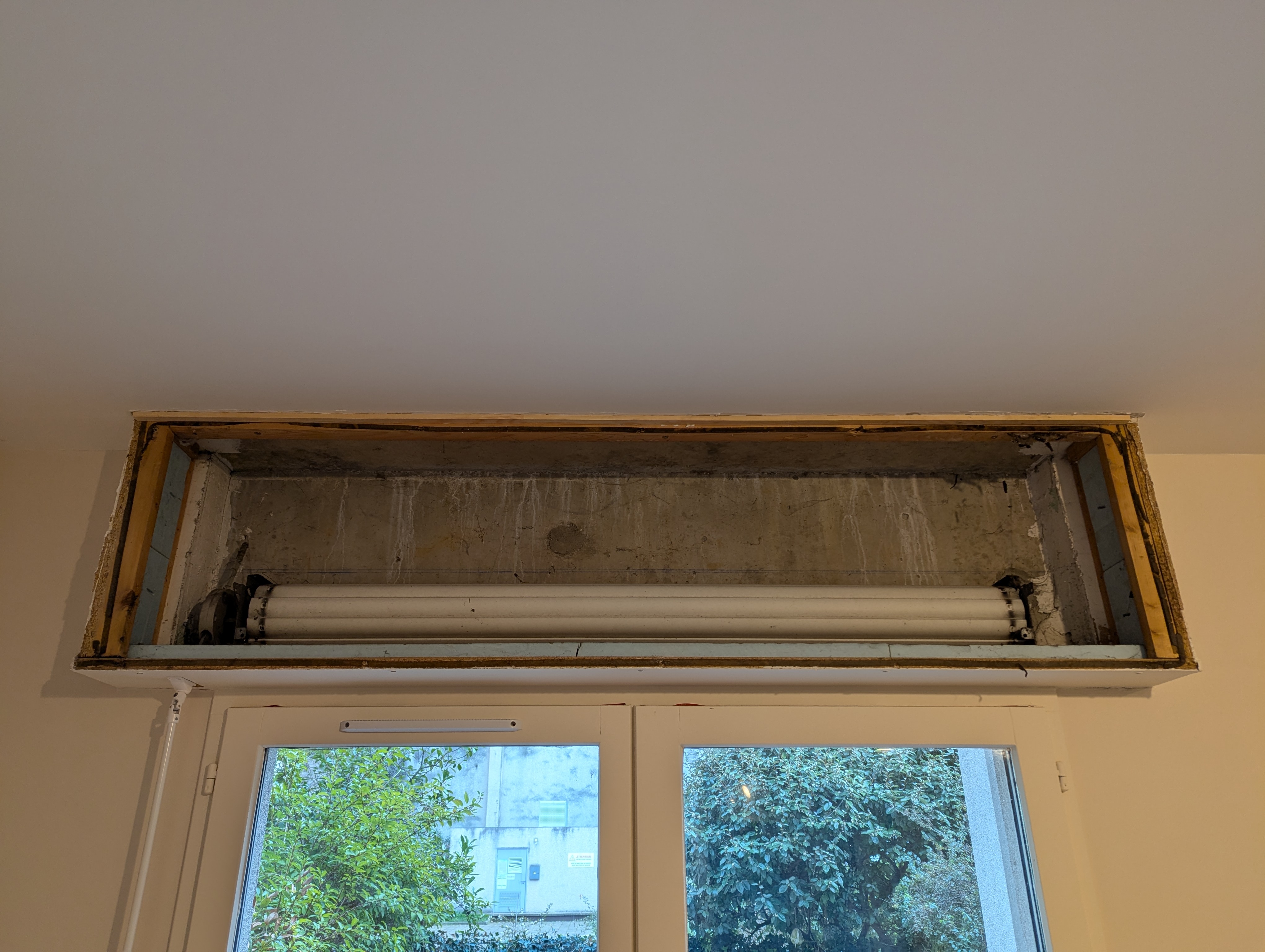

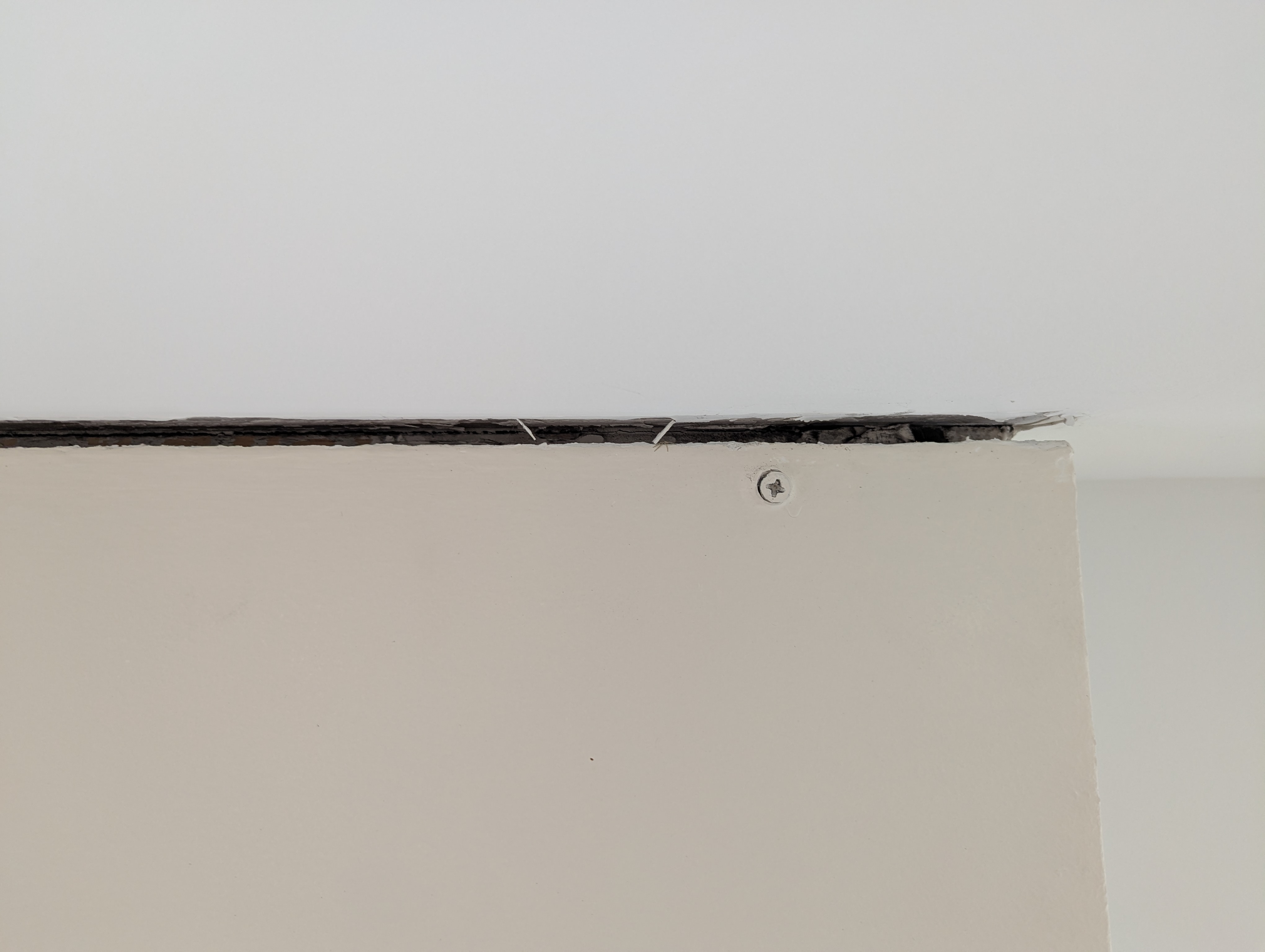

koskoz a écrit :
Salut topic,
J'ai besoin de vos conseils pour ma première application de mastic.
J'ai malheureusement du ouvrir tous les coffres des volets roulant du rez-de-chaussée, alors que les peintures venaient d'être faites.
Lors de l'ouverture du premier coffre, j'ai voulu enlever tout le joint proprement, mais au cutter j'ai eu beaucoup de mal, le joint étant épais et profond, et surtout, parce qu'il était posé sur une sorte de fibre de verre tressée qui venait combler un gros gap entre le plafond et la planche, et la planche et le fond du caisson.
https://rehost.diberie.com/Picture/Get/r/521756
Je me retrouve maintenant dans plusieurs configuration, en fonction du caisson et de son gap, mais aussi de la façon dont j'ai réussi à couper le joint.
Sur ce caisson, j'ai fait du mieux possible avec un tasseau qui correspondait presque parfaitement à la taille du gap (depuis j'ai comblé le vide côté droit).
https://rehost.diberie.com/Picture/Get/r/521755
https://rehost.diberie.com/Picture/Get/r/521757
Sur un autre, avec un gap légèrement moins important, je n'ai pas trouvé de tasseau à la bonne taille, et j'ai donc ce vide :
https://rehost.diberie.com/Picture/Get/r/521758
Enfin sur les deux derniers, j'ai réussi à uniquement couper le joint sans tout arracher :
https://rehost.diberie.com/Picture/Get/r/521759
Maintenant, je me questionne sur la faisabilité de reboucher ça proprement avec du mastic :
1) Pour le premier caisson avec le tasseau, ça me semble faisable, vous validez ?
2) Pour le second caisson avec le vide, si j'applique plusieurs couches de mastic en laissant à chaque fois sécher, ça passe vous pensez ?
3) Pour les deux derniers caisson avec le joint encore existant, est-ce que je peux appliquer une couche de mastic par dessus ?
Enfin, pour la technique, j'ai cru comprendre que le plus propre était de poser deux bandes de scotch pour délimiter la zone puis de les enlever juste après. C'est bien ça ?
J'aurais aimé acheter un accessoire pour lisser le joint mais l'écart entre les vis de la planche et le plafond est trop faible pour que celui-ci passe. Vous avez une astuce ou alors je fais ça au doigt mouillé dans de l'eau savonneuse ?
Et, dernière question : je commence par le joint le moins épais puis à chaque changement de caisson, et donc d'épaisseur supplémentaire, je découpe davantage la canule pour que davantage de matière sorte, on est d'accord ?
Ça y est, je me suis enfin lancé dans la pose des joints acryliques de ces coffres.
Eh bien je ne suis pas fier du résultat :/
J'ai respect les traits de coupe sur la canule, en coupant directement au plus gros, mais j'aurais du aller encore plus loin pour arriver au diamètre qui correspond a la largeur de l'espace que je rebouche.
Du coup j'ai fait des gros pâtés irréguliers, j'ai gâché beaucoup de mastic.
J'ai d'abord lissé avec le doigt mais je ne trouvais pas le résultat satisfaisant, donc je suis repassé avec un bout de carte découpé. C'était plus propre mais par endroit ça faisait un effet d'escalier [:psychokwak]
Je suis donc repassé à nouveau avec le doigt, mais à ce moment-là j'avais retiré le scotch. Je vous laisse imaginer le résultat :'(
L'endroit le plus propre, c'est le second joint où j'avais rebouché avec un fond de joint, et dont l'espace à combler n'était pas très grand. J'ai directement lissé au doigt puis enlevé les scotchs juste après sans plus y toucher.
Forcément, le coffre où je n'avais pas retiré le joint précédent, et qui du coup faisait des petites bordures autour de la découpe, est vraiment dégueulasse. Je ne voulais pas le retirer car il y avait de la fibre qui servait de fond de joint et que vu l'épaisseur de l'ensemble c'est une galère au cutter.
Le dernier coffre, où j'ai mis le tasseau, est lui aussi assez moche. Je pense que c'est celui qui a nécessité le plus de matière. Ça a été une galère à appliquer, je n'en ai pas mis suffisamment, lorsque j'ai lissé on voyait encore des trous, j'ai du repasser dessus...
C'est forcément mieux qu'avant, sans les joints, mais je suis déçu du résultat, et en plus j'y ai passé un temps fou (et vidé 1,5 cartouche de mastic) :/

ca coute rien les cartouche d'acryl :o
tu peux lisser avec une éponge humide ca va tout seul.
je ne mets pas de scotch pour l'acryl
par contre de si gros joint il y a des chances pour qu'il fissurent avec le temps

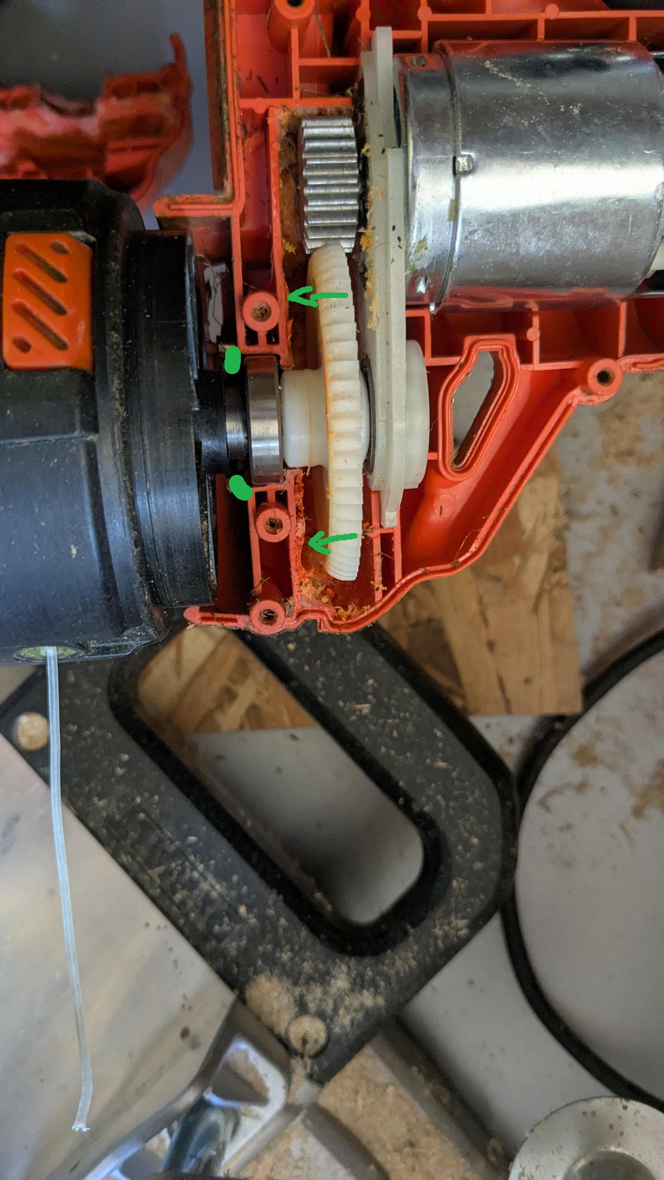

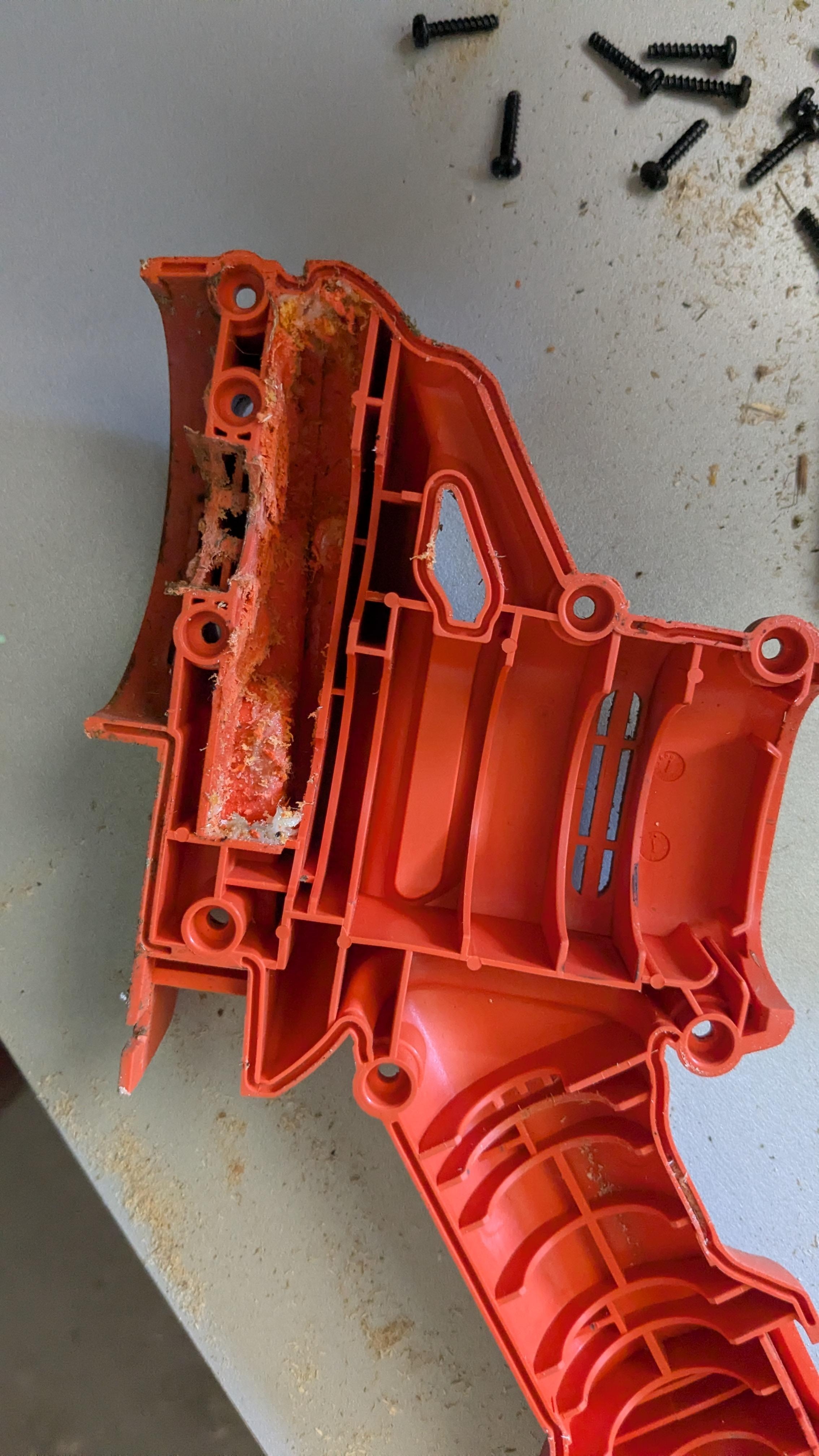

encore moi, mon coupe bordure ne fonctionne pas parfaitement: défaut de conception ou obsolescence programmée mais des végétaux peuvent se mettre autour de l'axe
et à force de l'utiliser ça fait fondre le mm de plastique qui retient la bague en metal (les traits verts) et tout le mécanisme (avec la roue dentée blanche) descend et ça se désaxe en plus de creuser le plastique orange par la roue
une idée de comment réparer ça ? j'avais en tête une mini plaque en metal qui viendrait remplacer le plastique qui retenait la bague, mais je ne sais pas comment fixer ça de manière perenne.
peut-être mieux : deux pièces en métal de chaque côté de la bague que je fixe avec l'emplacement pour la vis (un peu comme ce qui retient une lame de cutter, au niveau des flèches vertes) et une encoche cote bague
https://rehost.diberie.com/Picture/Get/t/532386
https://rehost.diberie.com/Picture/Get/t/532387
edit : je m'autorépond, j'ai fait la solution 2 avec une mini équerre de 2cm, coupée en deux, agrandi le trou pour que ça s'emboite sur le plot en plastique pour la brique, puis encoche de 2*7mm de la bague en rabotant pour avoir la bonne longueur, de chaque côté
Message édité par the_skwi le 28-07-2026 à 19:26:18
Je peux repasser dessus 24h après pour retoucher ou je vais faire pire que mieux ?

n°75097100
thibw
Posté le 28-07-2026 à 12:59:51  profilanswer
une fois que c'est sec c'est terminé

n°75097513
thibw
Posté le 28-07-2026 à 14:18:43  profilanswer
difficile à dire sans voir le désastre  :o t'as rien à perdre de toute facon, l'acrylique se nettoie facilement à l'eau au contraire du silicone qui est une merde.
veille à bien rincer l’éponge à chaque passage sinon elle va tartiner

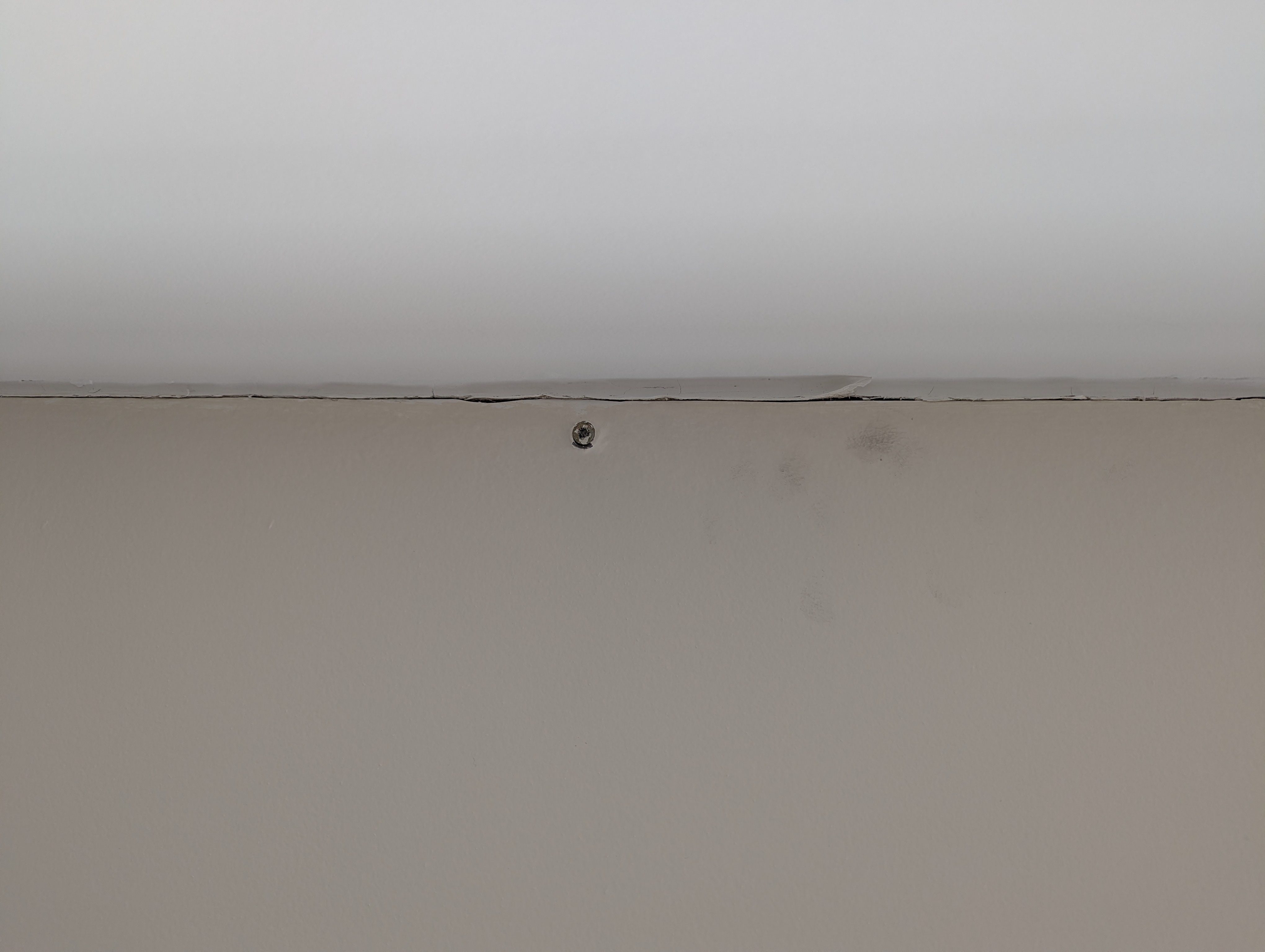

koskoz
They see me trollin they hatin
Posté le 28-07-2026 à 14:28:09  profilanswer
Photos de mon carnage ce soir [:yobou:5]
