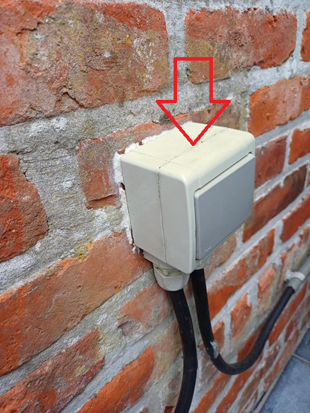

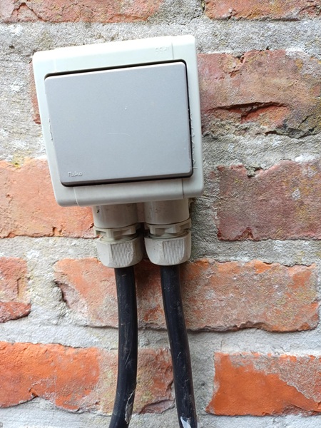

Posté le 23-07-2026 à 13:11:50  profilanswer
Question un peu bêbête, mais comment on démonte ce genre d'interrupteur (pour avoir accès aux fils) ? Marque Niko
J'ai beau essayer dans tous les sens, rien n'y fait... :/
https://i.ibb.co/PdsqcFQ/20260723-130508.jpg
https://i.ibb.co/x8ShH0kq/20260723-130514.jpg
Merci !  :jap:
Message édité par mikekine le 23-07-2026 à 13:12:03

Posté le 23-07-2026 à 13:21:22  profilanswer
lame de tournevis entre la coffret et la palette de commande.( haut ou bas )
Bien ferme !
.  c'est tout

mikekine
Posté le 23-07-2026 à 13:29:41  profilanswer
Bien ferme !
Donc ici ?
https://i.ibb.co/Ldzzt8NZ/1.png

Posté le 23-07-2026 à 13:30:41  profilanswer
NON , là où tu appuies pour allumer/éteindre
.  c'est tout

Posté le 23-07-2026 à 13:31:16  profilanswer
Nan, entre le bloc gris clair, et la partie gris foncée sur laquelle tu appuie pour allumer/éteindre (c'est cette partie qui se declipse et donne accès à des vis).
n°75072151
mikekine
Posté le 23-07-2026 à 13:35:43  profilanswer
Ok !  :)
Ben écoutez, j'ai déjà essayé d'introduire une lame et impossible de faire "sauter" la palette ! Si je force plus, tout va casser... [:unicode]
Bon, à la limite, j'en mettrais bien un nouveau, de ce genre :
https://d2fb1ew6v6wv87.cloudfront.net/products/5215778/s00/424x424/origin.webp
Ca peut le faire ? A quoi faire attention ?

e_esprit
Posté le 23-07-2026 à 13:44:33  profilanswer
mikekine a écrit :
Ok !  :)
https://d2fb1ew6v6wv87.cloudfront.n [...] rigin.webp
Un tournevis plat, pas une lame (de quoi ?) :
https://www.youtube.com/watch?v=yRaHu6g0woI&t=11s [:spamafote]
Pour mettre le nouveau, faudra bien que tu démontes l'ancien :o

thibw
Posté le 23-07-2026 à 13:46:30  profilanswer
oui surement ici
les presses étoupes verrouillent peut être le mecanisme
edit : non faut plutôt retirer le bouton pour libérer l’accès aux vis
https://www.youtube.com/watch?v=0nCCizGQ260

Hegemonie
Posté le 23-07-2026 à 13:48:16  profilanswer
Pour certains c'est plus facile de venir sur le côté, au niveau de l'axe.
Pour remplacer, il vaut mieux prendre une vraie marque (legrand Plexo par exemple). Sur ta photo il y a une prise + interrupteur, si l'interrupteur commande la prise ok, si c'est pour de l'éclairage la norme NF 15-100 impose des circuits séparés... après tu fais comme tu veux :o
Merci !  :jap:
Fais nous un message avec la trappe ouverte.
C'est des prises étanches, souvent le système de démontage est de chaque côté des prises, sous la trappe. Soit des vis, soit des ergots à tourner. Ensuite tu tires sur la trappe à 90° et ça vient tout seul

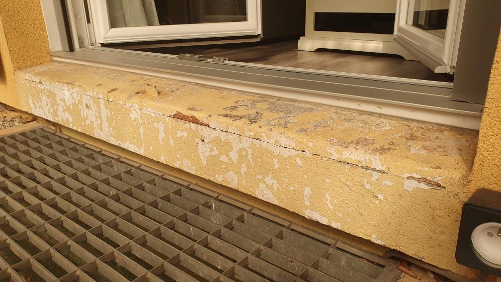

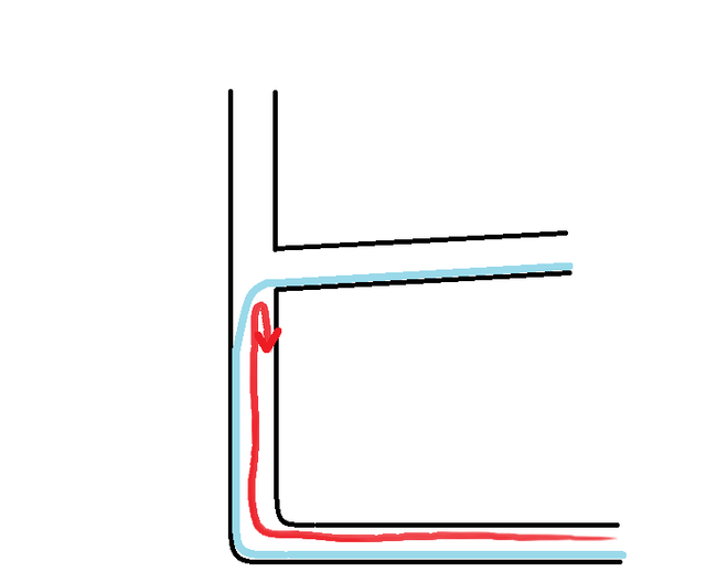

Bonjour,
J'ai besoin de vos avis. Je souhaite remettre le rejingot au niveau du seuil en alu de la porte-fenêtre.
C'est chez mes parents qui commencent à se faire âgés. La configuration est assez casse gueule : le seuil se trouve à 12 cm au dessus du sol intérieur et 25 cm au dessus de la grille. Le seuil est à 3 cm au dessus du rejingot. Avec une largeur de 27 cm (seuil 15 cm, rejingot visible 12 cm). Ça fait une sacrée marche à enjamber, ou une surface trop étroite pour poser le pied de manière stable.
Un jour je vais en retrouver un à plat ventre sur la terrasse ou la table basse du salon [:lordjidane:1]
En dehors du fait que le rejingot est en pente (comme tout les rejingots), la seule contrainte et que celui-ci n'est pas droit. Il est concave : au milieu j'ai 3 cm entre le dessus du rejingot et le seuil. Et 3,5 cm au extrémité. Aussi, le rejingot est en metal.
1er idée,  je voulais mettre une tôle alu en U (3.5 / 12 / 10 cm), vissée sur la face du rejingot. Mais cela m'oblige à jouer avec la disqueuse pour faire une forme convexe pour avoir 3 cm au milieu. Une misère. Plus le fait qu'il faut que je fasse faire la tôle sur mesure par un artisan. Donc niet [:athlonsoldier]
2eme idée, coffrer et remplir de mortier epoxy. Méthode un peu dégueulasse.
3eme idée, trouver une dalle de terrasse de 3 cm d'épaisseur (longueur 50x50 ou 60x60 peu importe). Couper des bouts de 12 cm et coller au mastic colle MS polymère. Finition avec un nez de marche alu.
https://rehost.diberie.com/Picture/Get/f/531335
Il te faut un neutre pour la prise, c’est pas dit qu’il y en ait un dans l’interrupteur existant.
Idem pour la terre.

La situation :
Siphon de l'évier avec un anti-vide en haut de la colonne
https://i.ibb.co/8ngRNL3t/siphon1.jpg
Ensuite ça va là :
https://i.ibb.co/JF5gpKcS/PXL-20260722-072917027.jpg
Normalement l'évac de la MaL va dans ce second siphon, là elle est sortie pour les besoins du test.
Ensuite ça tourne à 90 degrés (pas idéal je sais), ça traverse le mur et ça rejoint un égout de 120 à environ 4 ou 5 mètres. Toute cette ligne est en 40mm.
Quand j'envoie de l'eau dans l'évier avec le siphon de la MaL bouché (avec la main ou de la flotte), de l'air essaie de sortir par ce siphon : je le sens qui pousse sur la main.
Dès que j'enlève la main, l'eau s'écoule sans problème.
Donc j'ai un truc qui m'étonne un peu : l'eau se retrouve coincée dans la suite de la canalisation par de l'air. J'ai pas trouvé de clapet qui réagirait à une surpression d'air, donc j'imagine que la seule solution c'est de faire un évent en hauteur à l'extérieur ?
Ou sinon remplacer tout ce qu'il y a après le passage du mur par un plus gros diamètre ?
C'est étonnant que ça s'écoule si mal, ça n'a pas l'air si mal conçus, mais s'il y a un clapet, c'est un peu un indice qu'il y a un soucis depuis la conception...
C'est peut-être un peu trop tortueux et encrassé dedans avec le clapet qui ne fonctionne plus. Il est quand même mal situé en sortie d'évier comme ça, il a du prendre pas mal de merdouille. S'il est démontable enlève le et nettoie pour voir si ça coule mieux ouvert/propre.
Il n'y a pas de prise d'air sur l’évier, avec un trop plein ?
En théorie, il faudrait que la prise d'air soit en bout de ligne à la hauteur maxi d'eau dans l’évier.
edit : si c'est un peu mal foutu, la boucle en sortie d'évier c'est pas terrible quand même !

Posté le 24-07-2026 à 18:05:46  profilanswer
Mais ce n'est pas l'évent de l'évier ici :
https://i.ibb.co/cXkXcw0X/siphon1.jpg
C'est celui-là qu'il faut tester en bouchant celui de la MàL, si ça aspire c'est que les T/coudes empêchent l'air de remonter.
https://i.ibb.co/r2NfBMPH/T.png
La boucle???
Sinon oui il y a une prise d'air, et pas de clapet (enfin si, la prise d'air ca s'appelle un clapet a membrane, son rôle c'est de permettre de faire entrer de l'air et de rien laisser sortir.
Il est bien positionné, pour que de l'air entre dans la colonne sans aspirer par le siphon.
Il aspire un peu, le problème c'est pas de faire entrer l'air, c'est d'en faire sortir  :D
Effectivement le pense que le trajet du tuyau ne permet pas à l'air de remonter donc il remonte par ou il peut c'est a dire le siphon de la machine à laver. Et il le fait donc buller.quand le siphon de la machine est vide, je sens l'air sortir et çafqit pas de bruit, mais je peux pas laisser une sortie d'air a coté : ça finit par puer l'égout.
