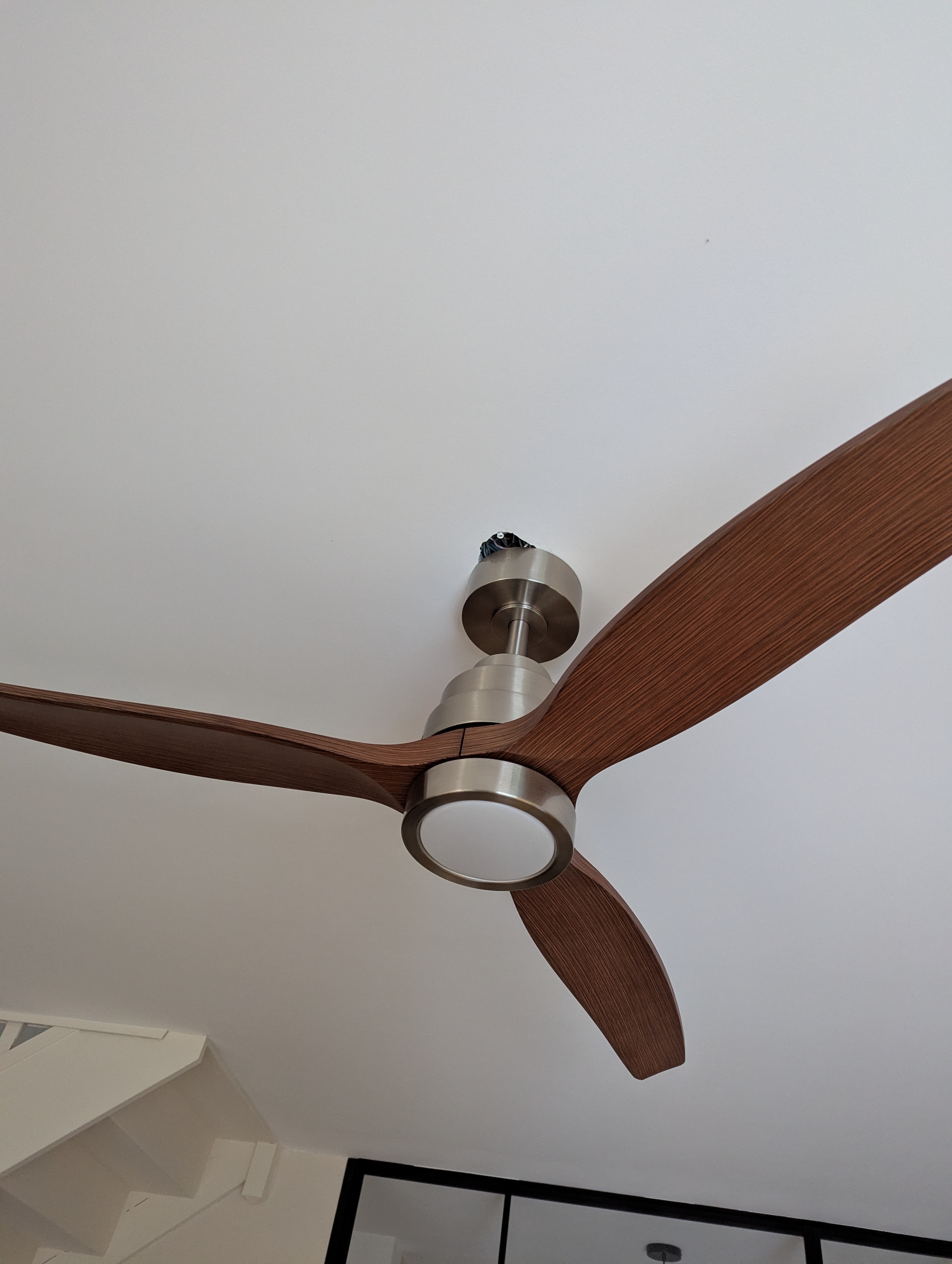

tinc
Posté le 18-07-2026 à 15:09:39  profilanswer
Dans le bon sens  :O

Ça ne se passe jamais comme ça devrait le bricolage, en tout cas pour moi, c'est une constante [:sadnoir]
Pour poser les ventilateurs de plafond, il a d'abord fallu les décentrer à cause d'une boîte trop grande.
Ça laisse une partie du trou de la boîte apparent, que les rosaces de plafond en commande, mais livrées fin août  [:professeur raoult:2] viendront cacher.
En attendant c'est très moche
https://rehost.diberie.com/Picture/Get/r/530743
Hier soir j'ai installé ce second ventilateur. A part le coup de la boîte, l'installation du premier dans la chambre s'était bien passée. Pas pour ce second.
En perçant dans le béton, le perforateur s'est arrêté net quelques millimètres avant la profondeur requise pour insérer la cheville. J'imagine que je suis tombé sur un rail  [:professeur raoult:1]
Direction Leroy Merlin. Forcément, ils n'avaient plus en stock les chevilles correspondantes [:kremlin biceps:7]
J'ai passé 1/2 heures à scier à la main, sans établi ni étau, 5mm de la cheville existante pour pouvoir poser le support de fixation [:drraoultihu]
Toutes ces péripéties valent le coup. Cette petite brise fraîche qui circule dans toute la pièce est des plus appréciable par ces températures.

Dans un ancien appart, j'avais fait un carré avec du plexiglas et inséré un papier canson de la couleur voulue en dessous, le tout coincé entre le support de la suspension (dans mon cas) ou du ventilateur et le plafond.
Avantage: c'est disponible immédiatement, ça ne coûte pas cher, et tu peux changer la forme et la couleur quand tu veux.

J'ai hésité à camoufler ça avec une feuille blanche en attendant mais avec tous les fils je me suis dit que ce n'était pas la meilleure des idées !

Et un coup d'enduit de rebouchage ?

Je n'y ai pas du tout pensé, ais dans le cas où on a besoin d'accéder à la boite de dérivation ce n'est pas des plus pratique.
