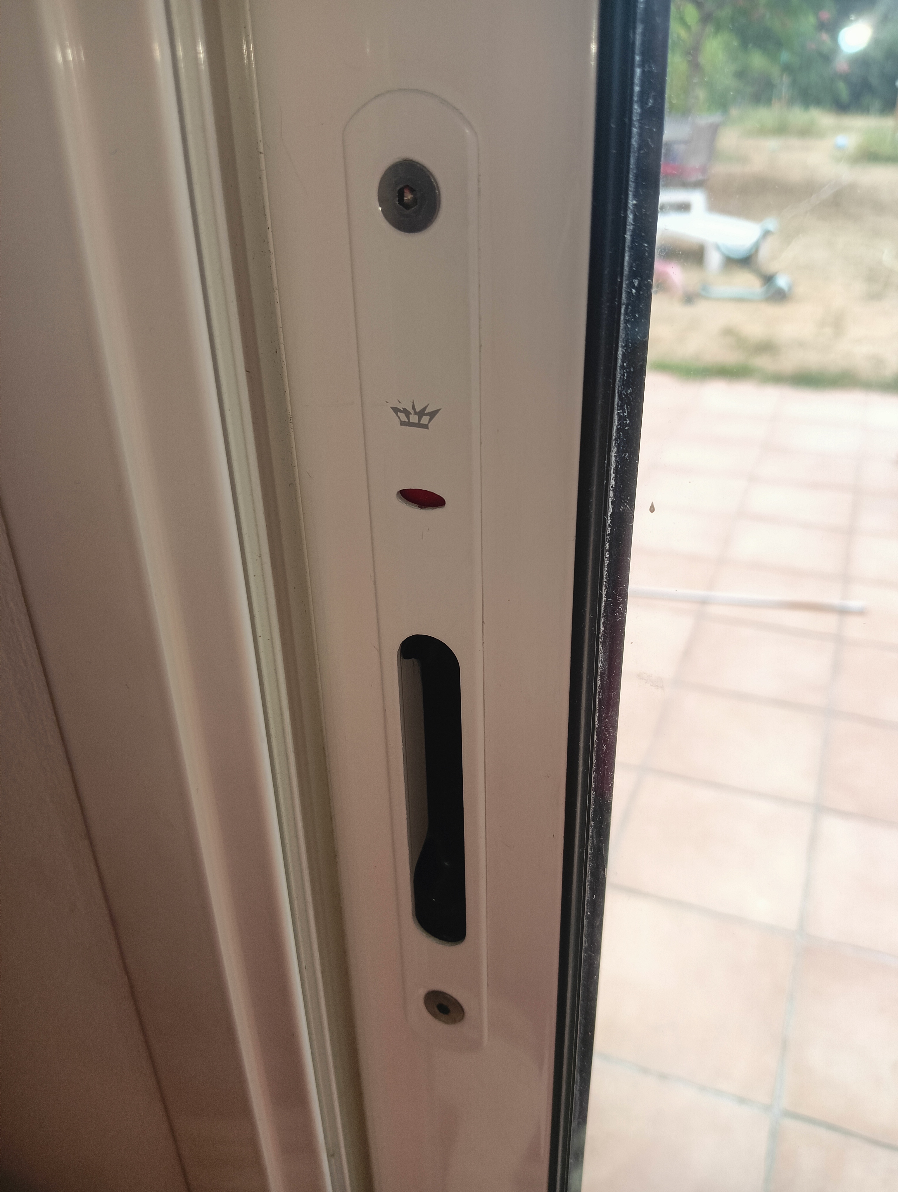

nebucad_ne​zzard
don't panic
Posté le 17-07-2026 à 17:22:36  profilanswer
J'ai une baie vitrée avec une serrure coquille de l'enfer de ce type. J'aimerais beaucoup la remplacer par quelque chose de plus pratique à utiliser, avec une vraie poignée.
Sinon une sur poignée qui vient de se mettre dessus, mais l'entraxe des vis est bizarre avec 172 mm.
J'avais commandé une sur poignée sur Amazon mais les trous de vis n'était pas bon.
Ça parle à quelqu'un ? Merci

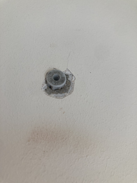

louloute_7​8
Posté le 18-07-2026 à 10:13:32  profilanswer
Bonjour
J’ai deux chevilles de ce type à retirer de mon mur mais je n’y arrive pas.
J’ai essaye de visser dedans et de tirer avec une pince mais ça ne bouge pas d’un centimètre. Vous auriez une astuce ?
https://i.ibb.co/8nS740CM/IMG-7557.jpg
n°75041796
Hegemonie
Posté le 18-07-2026 à 10:26:11  profilanswer
Le plus simple c'est de percer dans la cheville avec un foret plus petit que le trou d'origine, comme ça tu as de la "place" pour retirer le reste.
Ex dans un trou de 8 tu perces a 6

louloute_78 a écrit :
Bonjour
C'est manifestement un mur en béton. Reperce dans la cheville avec un forêt à peine plus petit que le diamètre externe de la cheville. Ca va l'affaiblir.
