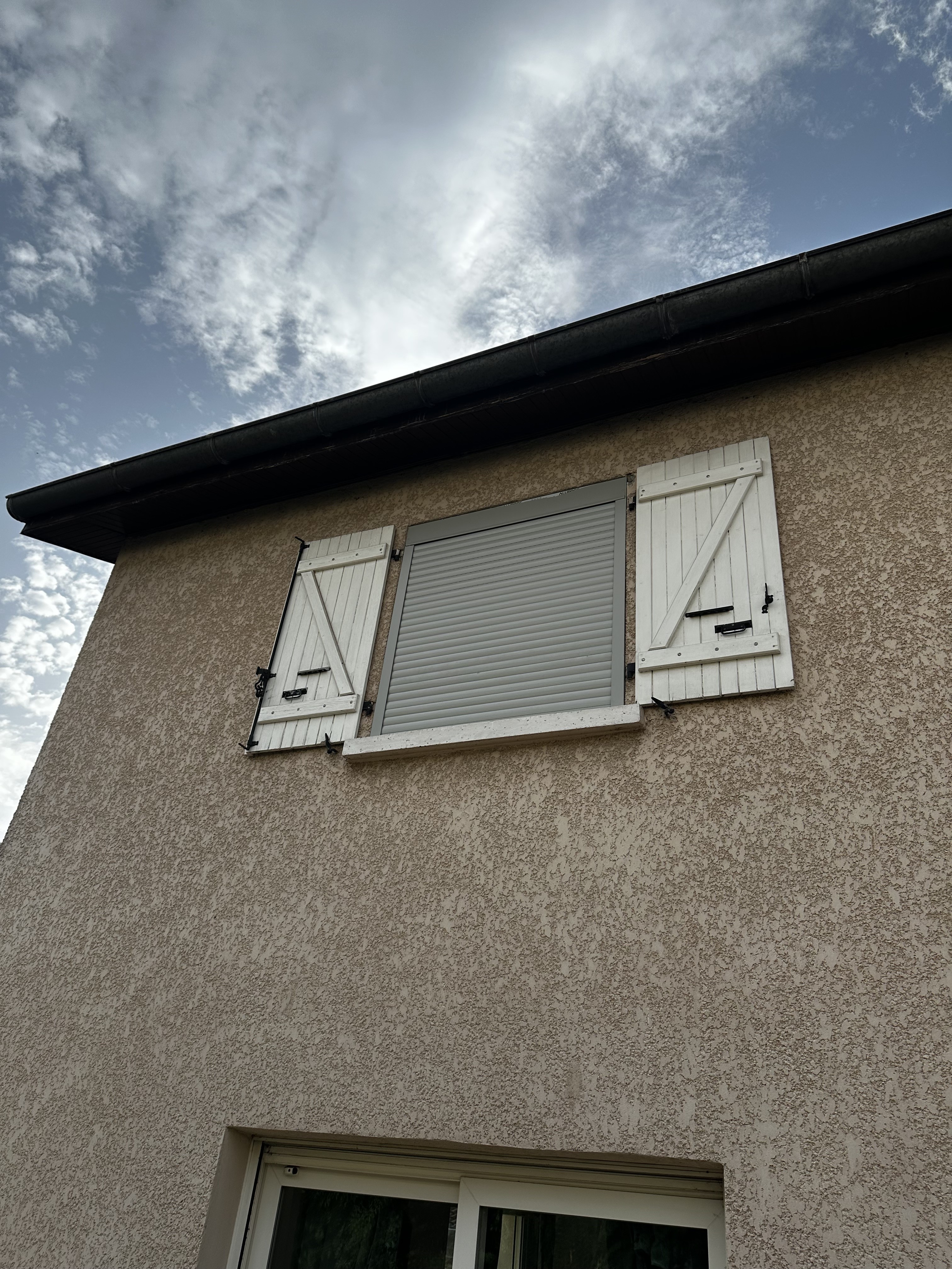

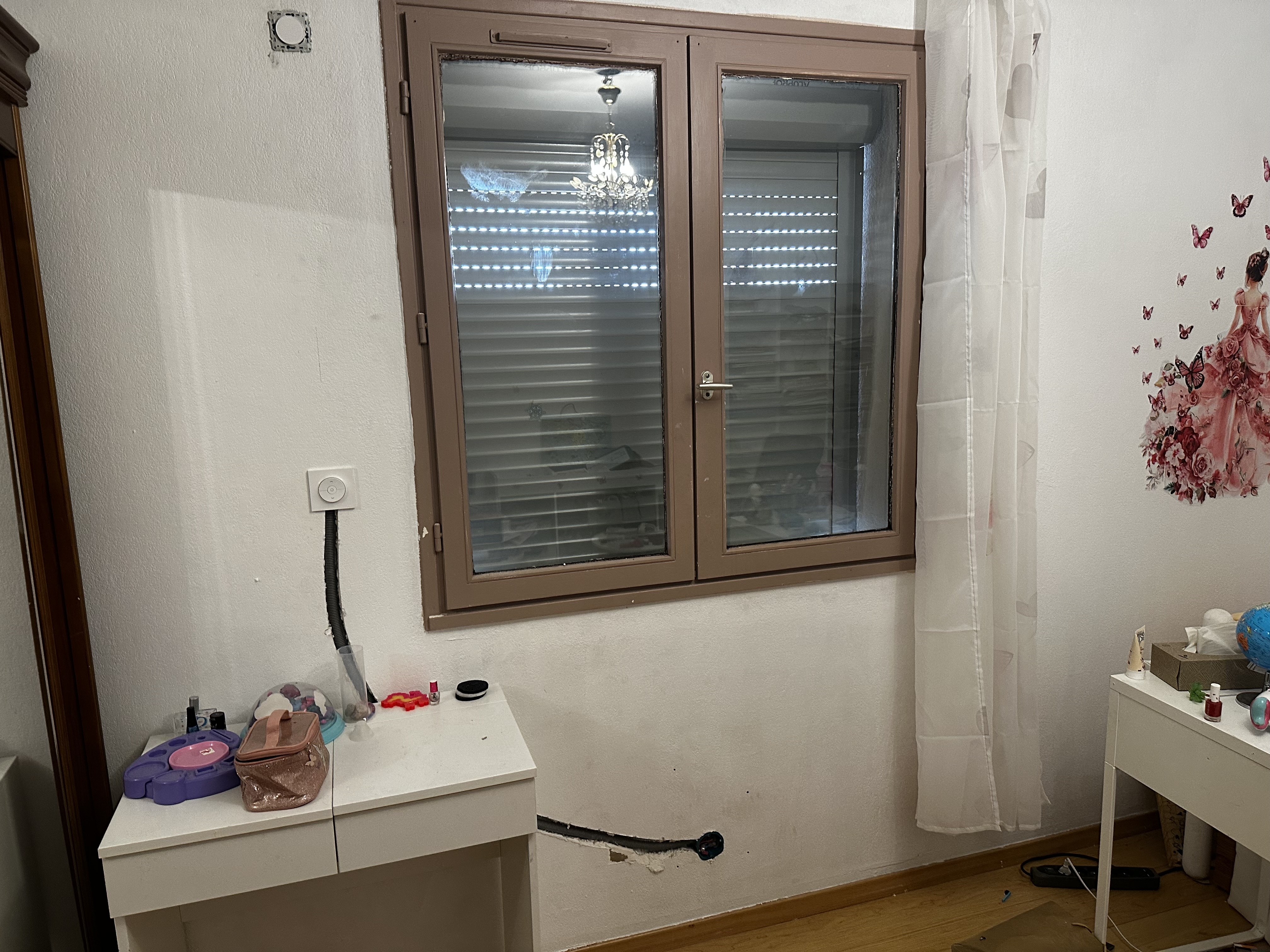

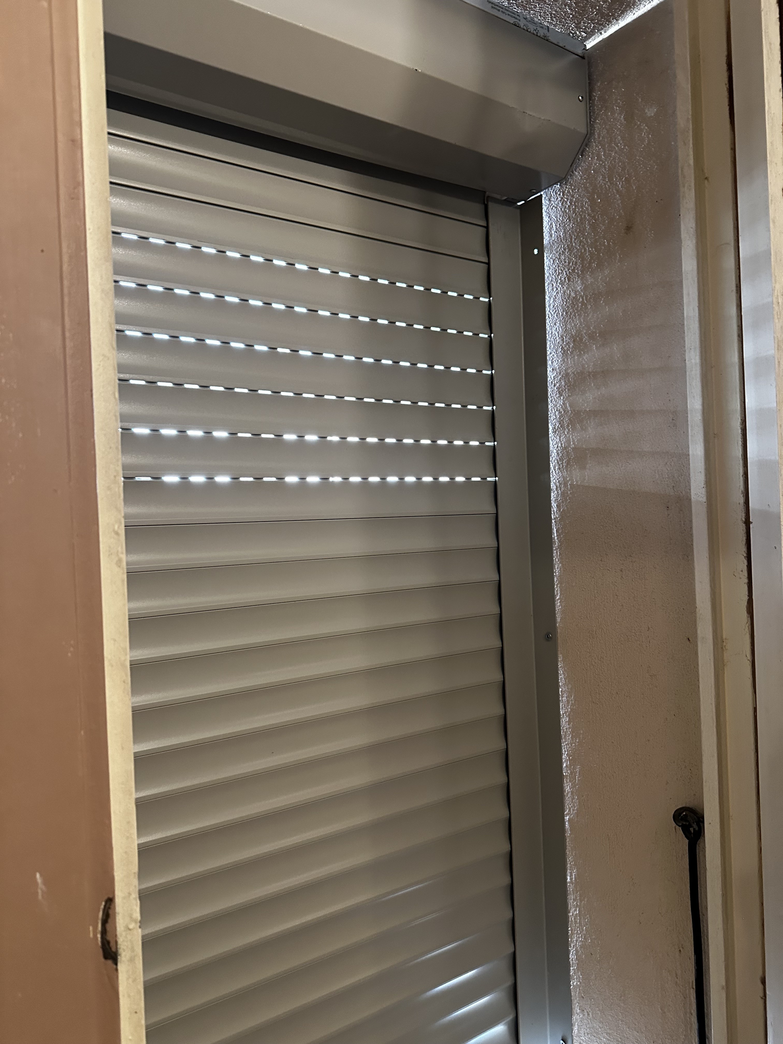

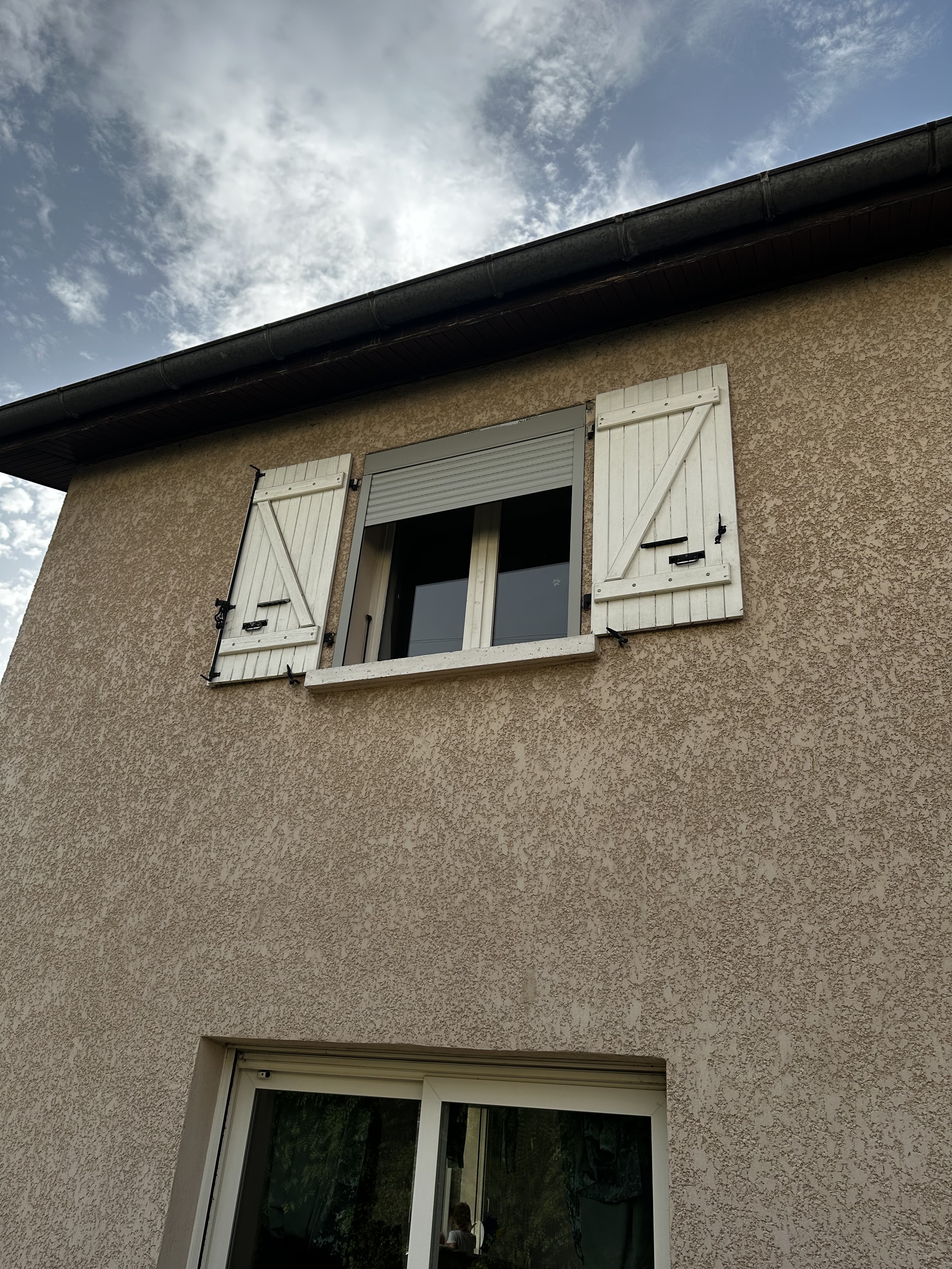

Petit CR sur la pose d'un VR sur mesure commandé chez Avosdim.
Commandé l'an passé, je n'avais aps vraiment pris le temps de le faire, surtout que je voulais alimenter par les combles mais ça a commencé à me gonfler de ne pas retrouver mon aiguillage sous les isolants.
Donc je suis partie sur repiquage d'un ancien circuit de radiateur que je ne n'utilisais plus.
Choisi un modèle RAL 7038 avec pose affleurante à l'extérieur, je trouve le résultat propre.
Les difficultés ? Et bien : poser dans l'encadrement, avec les jambages qui gênent, tracer pour percer / fixer. C'est pas super lourd mais chiant à manipuler et mettre en place. J'ai fait sortir l'alimentation par le côté du coffre pour percer directement la façade en biais et aller dans une boite de dérivation.
Ensuite interrupteur (avec module shelly 2pm).
au final très content du résultat. Au RDC tous les coffres sont à l'intérieur et on entend bien les moteurs. Là c'est à l'extérieur et ça change tout, c'est silencieux. Enfin les réglages moteurs ne sont pas à faire donc aussi ça de pris.
Bref au final assez content, je vais commander les autres pour les 3 autres chambres de l'étage.
