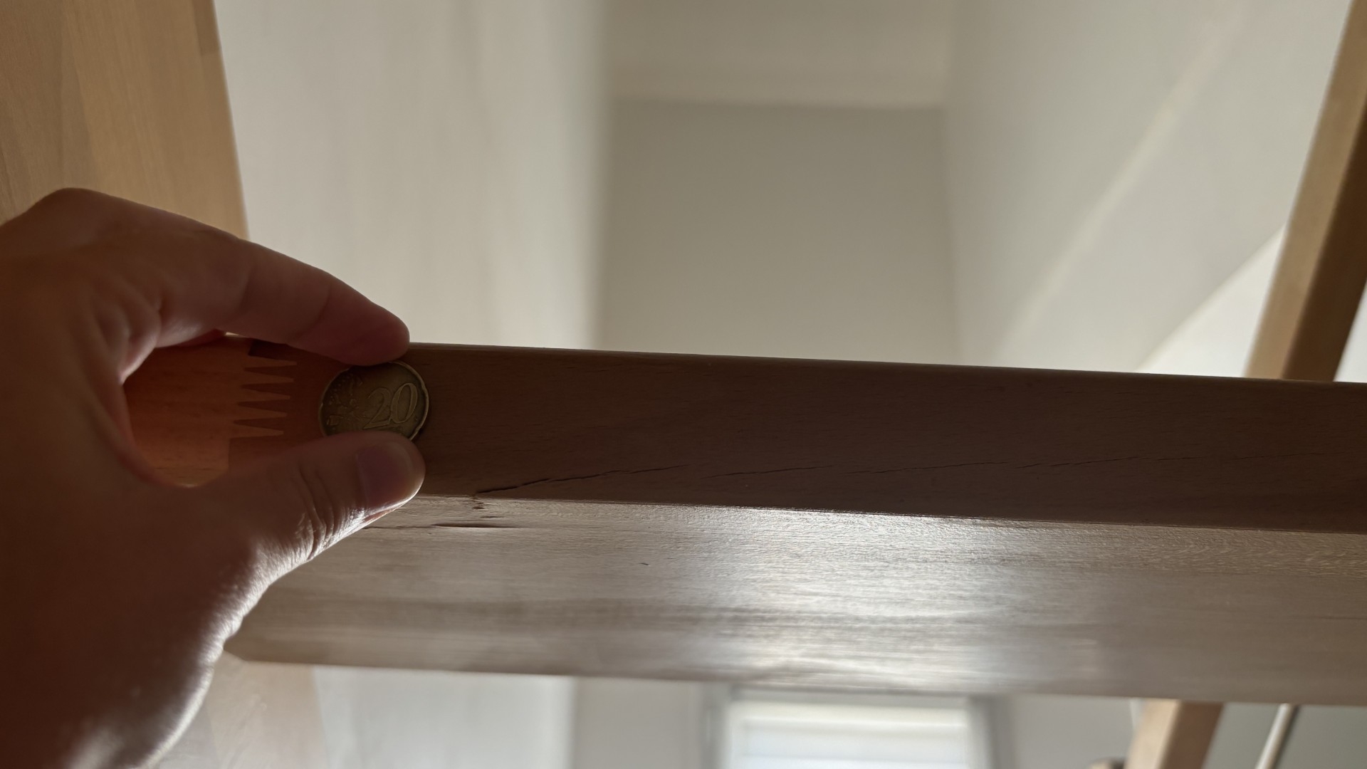

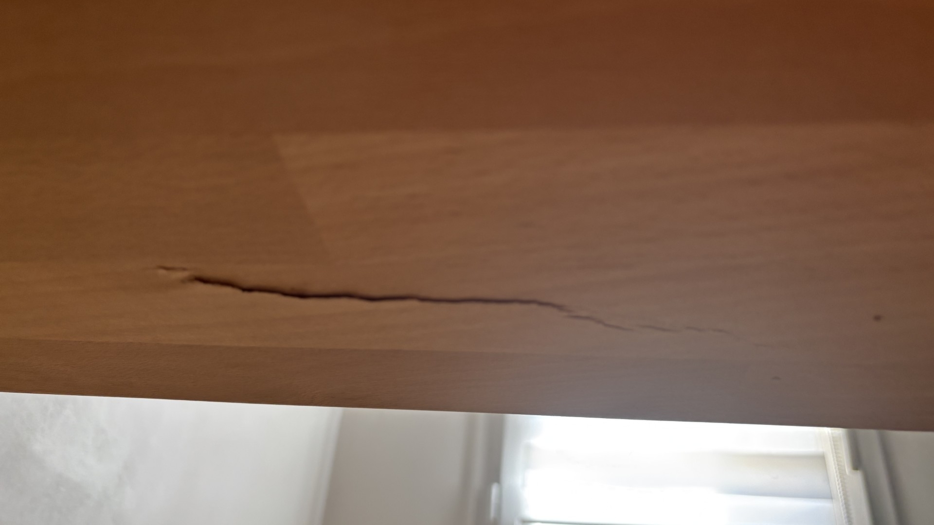

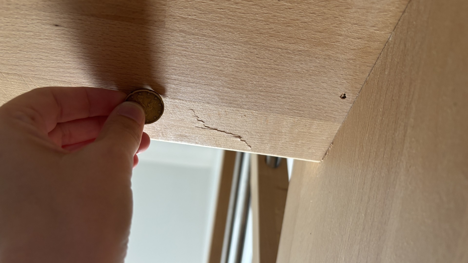

Manza a écrit :
Besoin de votre avis concernant mon escalier. J'ai remarqué plusieurs fissures. J'aimerais savoir à quoi c'est dû et surtout comment arranger ça :
https://rehost.diberie.com/Picture/Get/f/528300
https://rehost.diberie.com/Picture/Get/f/528301
https://rehost.diberie.com/Picture/Get/f/528302
Je suis passée chez Leroy Merlin ce midi. Le vendeur m'a dit que mes marches étaient en placage, ce qui me semble bizarre car l'escalier a été poncé. Il m'a préconisé de mettre de la colle à bois, puis d'utiliser un serre-joint le temps que ça sèche et de poncer ensuite légèrement les résidus de colle.
Vu la dernière photo, ce serait étonnant que ce soit du placage, on voit bien la liaison entre les 2 bois de différentes teintes...
Mes ventes : http://forum.hardware.fr/hfr/Achat [...] 0837_1.htm

Posté le 10-07-2026 à 15:56:14  profilanswer
+1, c'est pas du plaqué. C'est du massif abouté (on voit l'enture dans le creux de ta main sur la dernière photo)
Donc c'est simplement que c'est un escalier fait avec des morceaux de second choix. (fentes de séchage)
La solution proposée n'en reste pas moins adapté : combler avec colle à bois + sciure ou pâte à bois, et poncer. Puis revernir.
Mais comme c'est en sous face, je t'invite à les oublier. Ballec un peu en vrai.
Message édité par Jay Kay le 10-07-2026 à 15:57:10

Manza
Posté le 10-07-2026 à 16:00:30  profilanswer
Oui, c'est vrai qu'à bien y regarder, sur certaines marches, on voit les enchevêtrements des morceaux de bois.
Ok merci beaucoup pour ta réponse. On peut poncer normalement ? Est-ce que tu sais ce qui a pu causer cela ? C'est pour éventuellement éviter que ça revienne
Message édité par Manza le 10-07-2026 à 16:01:14

Jay Kay
Posté le 10-07-2026 à 16:09:46  profilanswer
C'était fendu avant la fabrication de l'escalier. C'est des fentes naturelles dans le bois, qui apparaissent au séchage.
Un menuisier n'utilise en principe pas ces pièces pour faire son meuble. Sauf a des fin d'économies.
n°74997632

Manza
Posté le 10-07-2026 à 16:14:44  profilanswer
Ok merci beaucoup pour l'info. C'est bizarre car c'est apparu assez récemment alors que la maison a presque 10 ans.

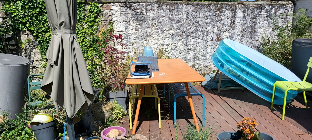

TMadMac
Posté le 11-07-2026 à 11:51:41  profilanswer
rosco a écrit :
Je ne comprends plus bien du coup car tu dis que la terrasse est à 15 m de la maison, et donc d'un mur a priori, que tu veux des prises à demeure sur la terrasse et que finalement tu voudrais en mettre sur un mur ? C'est quoi la réalité là dedans ? Si c'est sur le mur de la maison, de l'IP55 suffit, c'est fait pour ça si elle est mise à une certaine hauteur (1 m minimum me semble t-il) et c'est suffisamment étanche contre la pluie/neige/jet d'eau tant que le couvercle est bien fermé avec son joint à l'intérieur, mais ça implique une rallonge temporaire au sol vers la terrasse quand même qui ne vient plus de l'intérieur de la maison si c'est ça qui te gêne, c'est déjà + pratique. Si c'est à mettre sur la terrasse en poste fixe, alors là faudra creuser une tranchée, mettre une gaine du tableau de la maison jusqu'aux prises extérieures sur la terrasse, ce n'est pas le même boulot :D. Niveau électrique, réglementairement, la rangée devrait être entièrement dédiée aux extérieurs avec différentiel 30mA dédié et disjoncteurs dédiés selon le nombre d'équipements présents (lumières, prises, moteur de portail, etc.).
La terrasse ... a un mur, un muret de 2+ m de haut.
Voici le bout de terrasse, le mur(et) et la table sur laquelle je pose mes appareils électriques
https://rehost.diberie.com/Picture/Get/r/528514
Ouais c'est une touret rallonge avec protection IP-bac en plastique dessus  :O
Il y a quand même une gaine entre la maison et la terrasse, mise en place il y a plus de 10 ans et pas encore exploitée.
Je n'avais pas compris que le disjoncteur devait être dédié, sur une ligne propre pour l'extérieur.
Du coup, un boîtier "de chantier" avec un disjoncteur et 1 prise, je crois que ça existe avec un indice de protection suffisant comme du IP55. Je pourrais le fixer sur le mur(et  ;) ) blanc et le laisser à demeure. Pour l'usage, une rallonge avec 2 prises au bout lors de l'utilisation, ça devrait faire la blague.
Est ce que ca tiendra au moins 3 ou 4 saisons ?
Est-ce qu'il y a des boitiers à privilégier, ou des critères à vérifier hormis l'indice IP ?
Pour le raccordement, quel câble je passe pour max 16A, disons peut-être 20A, sur 15m ? J'ai encore un bon rouleau de R2V 3 conducteurs rigides en 2.5, je pense que ça suffirait.
Pour raccorder sur le tableau principal, j'ai un disjoncteur dédié, mais pas tout seul sur une ligne. Je raccorde derrière ce disjoncteur ?
\3615mylife
Désolé de ne pas avoir été assez explicite. Je suis un peu paumé dans ce que je pourrais faire et je ne connais pas les normes électriques. Cest ma femme qui bosse chez hager qui s'est occupée de la maison. Mais la elle s' occupe de notre jeune enfant et je dois me débrouiller avec 3 bribes d'info qu'elle me lâche parfois.
Message édité par TMadMac le 11-07-2026 à 11:56:26
Where's The Cue Ball Going?!
n°75001945

Posté le 11-07-2026 à 12:11:51  profilanswer
\3615mylife
À voir si la gaine est encore exploitable depuis le temps.
Schneider Mureva ou Hager Cubyko pour la prise (simple, double, triple en fonction du besoin). Pas fan du Legrand Plexo, je trouve le plastique trop mou. Mais évite les prises premier prix, autant elles peuvent être NF autant leur solidité est catastrophique.
Et oui ça devrait tenir, tu peux envisager de fixer une casquette au dessus pour protéger un peu.
Le 3G2,5 c'est parfait, quant au disjoncteur tu as toujours le risque que le différentiel déclenche en cas de défaut sur la prise extérieure et donc coupe le reste de la ligne.
/3615yourlife : [:leg9:2]
