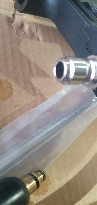

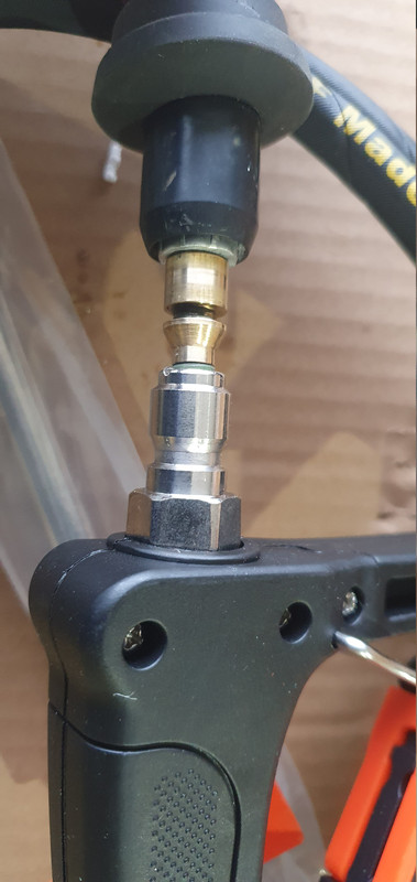

gimmeshelt​er
Breton abstème...
Posté le 08-03-2026 à 00:11:08  profilanswer
gimmeshelter a écrit :
Je viens de le commander [:kdb:5]
Je vous ferai un retour
Je viens de recevoir la lance Vevor
Ca a l'air qualitatif vu le poids du bousin... Heureusement qu'il y a un harnais  :sweat:
Par contre j'ai pas pu essayer...
En bas la sortie en laiton du tuyau du Nilfisk
En haut l'entrée du pistolet Vevor...
https://i.postimg.cc/c4dY8Zpk/Embout-1.jpg
Ca matche pas...  [:vc4fun:5]
https://i.postimg.cc/3wxnjmzs/embout2.jpg
 Il faut quoi comme embout pour faire la liaison ?
Message édité par gimmeshelter le 08-03-2026 à 00:12:27
Mince. :??:
Tu as écrit à Vevor pour avoir une piste ?
Sinon il y a un adaptateur nilfisk/ Karsher qui existe normalement. A voir mais ça pourrait régler le problème.
n°74364491
gimmeshelt​er
Breton abstème...
Posté le 09-03-2026 à 12:54:33  profilanswer
frederiko1 a écrit :
Mince. :??:
J'ai commandé un adaptateur qui d'après Vevor fera le job
https://www.amazon.fr/generic-Conve [...] r=8-6&th=1
Mais putain 15 balles le truc quoi...
Ils peuvent pas le mettre dans le pack ?
Il y a déjà whatmille bitonio livrés dont la moitié de serviront jamais
