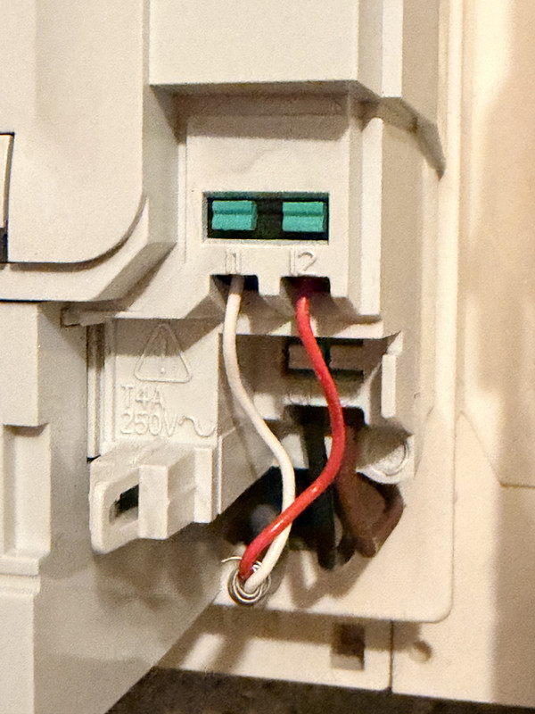

nniv a écrit :
Pour les amateurs de normes et d'honteux bricolages :
Full wago derrière :o
Faut prier pour pas avoir à remplacer un fil un jour...
T'avais pas moyen de repasser des fils ?
Oui je vais prier, tirer les câbles c'était trop compliqué pour moi.

brunold
Posté le 19-06-2026 à 14:05:53  profilanswer
brunold a écrit :
Je souhaite installer un assistant pour consulter ma consommation électrique en live et aussi surveiller la production photovoltaïque.
Je rencontre un problème au niveau de mon Linky, le module à brancher sur le Linky à 3 broches et mon compteur n'a que 2 broches I1 et I2, je n'ai pas la broche A !
Est-ce que je peux faire changer mon Linky gratuitement ?
https://i.postimg.cc/XY1prqtp/Linky.jpg
Config HC - Config PC - Config photo
n°74851884
nical_73
Posté le 19-06-2026 à 14:07:48  profilanswer
I1 et I2 c'est le contacteur, te permettant de contrôler ton chauffe eau (sur mon linky), t'es sûr que tu as un linky ?
n°74851903
brunold
Posté le 19-06-2026 à 14:10:56  profilanswer
Pour le contacteur, c'est C1 et C2 (le fil noir et le marron), derrière I1 et I2.
n°74852153
thibw
Posté le 19-06-2026 à 14:49:26  profilanswer
I1 et I2 sont bien les 2 bornes sur lesquel brancher son modem teleinfo
n°74853611
tails38
Posté le 19-06-2026 à 19:07:30  profilanswer
Mais normalement il a une branche au milieu pour alimenter un mini module. Il a eu un compteur linky de chez wish !
n°74854131
fegre
Voleur professionnel
Posté le 19-06-2026 à 20:59:12  profilanswer
Ça ressemble pas du tout à un linky, sont pas tous censés être blanc avec le capot vert?
À moins qu'il soit au soleil toute la journée il m'a l'air bien trop crème et usé...
