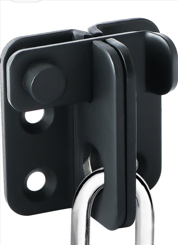

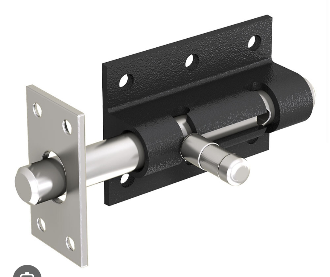

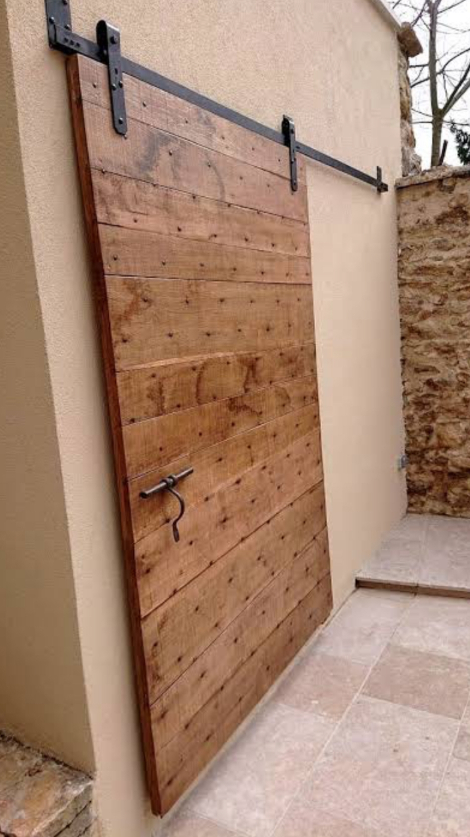

Comment est-ce qu'on peut "verrouiller" une porte coulissante suspendue de ce genre ?
https://rehost.diberie.com/Picture/Get/t/520044
Je vois ce genre de cadenas mais ça paraît bof : https://www.amazon.fr/dp/B07B7NZTQF
https://rehost.diberie.com/Picture/Get/r/520055
Message édité par _Raynor_ le 08-06-2026 à 21:06:29

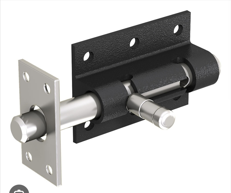

$crounz
Désolé, c'est de la merde.
Posté le 08-06-2026 à 21:21:10  profilanswer
Tu peux mettre ça dans le mur éventuellement, imagine la porte à la place de la plaque argentée.
https://rehost.diberie.com/Picture/Get/r/520061
Message édité par $crounz le 08-06-2026 à 21:21:34

_Raynor_
Posté le 08-06-2026 à 22:12:31  profilanswer
Zut, j'ai oublié de préciser : c'est un cabanon, il faut le verrouiller de l'extérieur.
Je vois bien une serrure à penne placée en hauteur à la verticale mais ça fait haut pour certains…
Message édité par _Raynor_ le 08-06-2026 à 22:13:49

breeder
TSE
Posté le 08-06-2026 à 22:32:57  profilanswer
Ca ne marche pas si tu tires la porte par en bas
je dirais une serrure à crochet
https://www.clef-en-ligne.com/159912-large_default/serrure-a-crochet-447-ibfm.jpg
Idéalement à l'intérieur mais tu risques de ne pas ouvrir la porte à fond (dépasse derrière la porte)

_Raynor_
Posté le 09-06-2026 à 02:01:02  profilanswer
Ou alors sur le pan de mur qui est caché quand la porte est ouverte je fixe un crochet rabattable ?
Porte fermée : le crochet est visible, je le "déploie" et y mets un cadenas.
Pour ouvrir : je retire le cadenas et je rabat le crochet le long du mur, laissant le champ libre pour la porte.
Idéalement les vis sont inaccessibles quand le crochet est déployé et/ou le cadenas est en place.
Sinon, je sens que je vais changer la porte (elle n'est pas aussi belle que celle de la photo) et mettre une porte à gonds (voire rajouter des gonds à la porte existante pour économiser le prix d'une porte)…

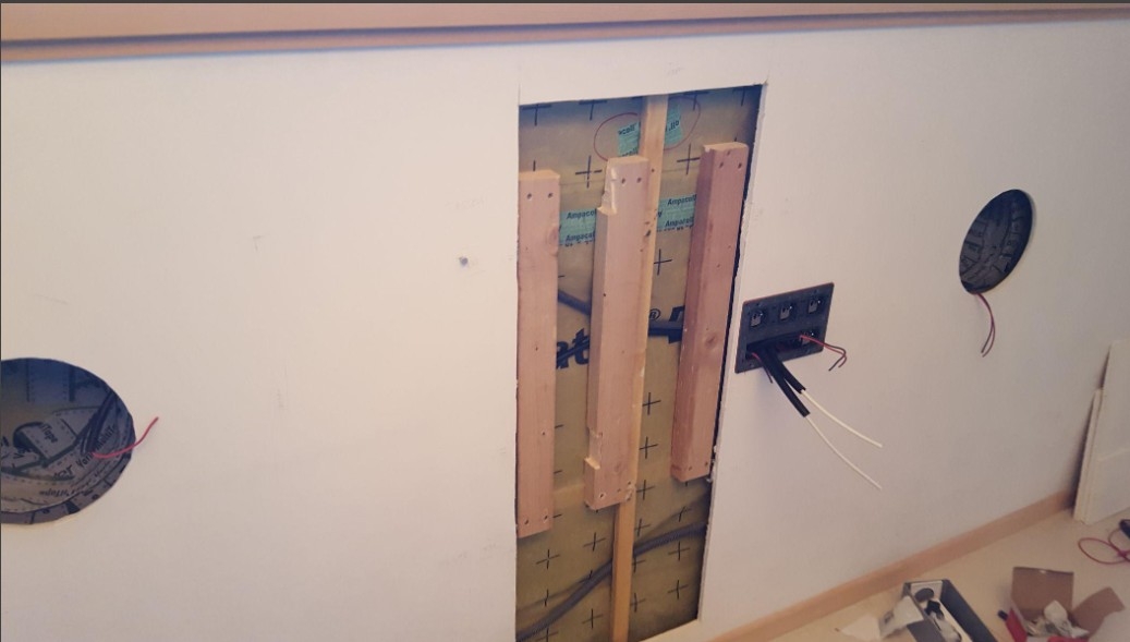

n°74788794
Gnarfou
Gnarf pour les intimes
Posté le 09-06-2026 à 11:50:26  profilanswer
nniv a écrit :
Hello à tous,
Un plaquiste va venir faire des travaux d'isolation chez moi et je vais avoir besoin de "décaler" les prises existantes de l'épaisseur de l'isolation. Sauf que je suis bien embêté parce que je vois pas comment rallonger les câbles (via wago par ex) en laissant le boîtier d'origine accessible :
Sachant que le boîtier existant sera derrière l'isolant et le placo rajouté.
Tu décales la hauteur de la prise initiale vers le haut dans ta nouvelle cloison, tu y mets un nouveau pot et tu oublies l'ancien pot. Comme les fils vont se rallonger "magiquement" :o tu seras parfait
Edit : pist@l m'a devancé  [:grilled]
Message édité par Gnarfou le 09-06-2026 à 11:52:26
Personne pour proposer de faire un "tube" derrière le fond de la boîte d'encastrement qui permette de mettre des wago à l'endroit d'origine mais de  rallonger pour garder la prise / bouton au même endroit  sur le mur ?
Questions de résistance incendie / électrique  du tube évidement à prendre en compte ainsi que de réduction de l'isolation, moitié HB mais pas  forcément le pire. D'ailleurs ça n'existe pas une boîte d'encastrement très profonde ?
n°74791718
nniv
Tâche incolore
Posté le 09-06-2026 à 21:28:49  profilanswer
J'ai pensé à empiler des boîtes d'encastrement ouais, mais je me suis dit que ça serait pas turbo safe :o

nasdak
Posté le 10-06-2026 à 16:25:11  profilanswer
C'est surtout totalement inutile, tu ne pourras pas accéder aux wago du fond...
T'as pas 36 solutions, soit tu retires tous les fils, soit tu mets des wago et tu prie pour que ça deconne jamais
Message édité par nasdak le 10-06-2026 à 16:26:06

nniv
Tâche incolore
Posté le 10-06-2026 à 18:10:14  profilanswer
Non mais en virant le fond des boîtes d'encastrement que j'empile :o
Mais idée de merde on est d'accord.

ryoo
Posté le 10-06-2026 à 18:33:31  profilanswer
Repère d'où vient la gaine pour la récupérer sur un point plus en amont, ça te permettra d'avoir de la longueur de fil pour mettre une boîte de dérivation intermédiaire avec un obturateur. De là tu repars vers le nouvel emplacement une fois ton doublage réalisé.
Certes tu auras un pot visible mais au moins tes connexions seront accessibles et ça t'évite de tout retirer.
Piaf : si ta gaine est encastrée essaie de la libérer en cassant autour pour qu'il y ait suffisamment de mou pour atteindre le pot d'encastrement de la future contre-cloison, si assez de longueur ça évite le pot intermédiaire.
Message édité par ryoo le 10-06-2026 à 18:40:51

nniv
Tâche incolore
Posté le 10-06-2026 à 18:54:53  profilanswer
Vous connaissez pas mes talents de bricoleur, tout ça va se finir avec les wago dans le fond et une prière pour que ça tienne :o
n°74796581

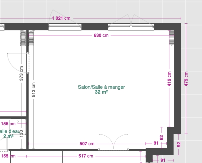

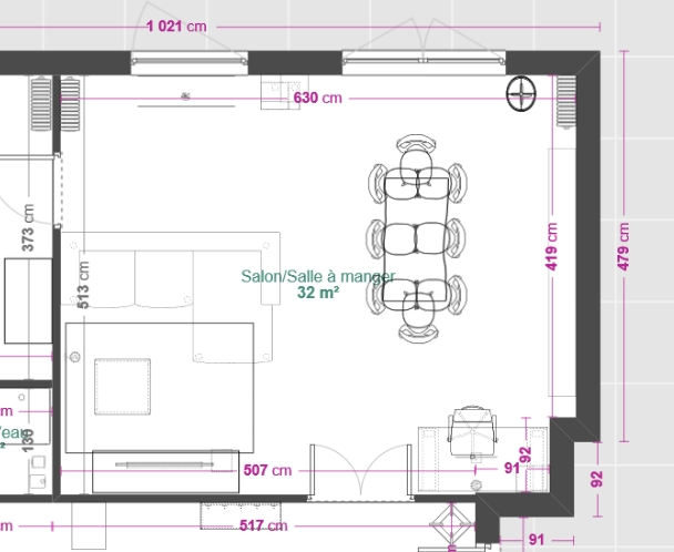

j'ai quelques questions coté lumières d'un appartement des années 60.
voici le plan du salon:
https://rehost.diberie.com/Picture/Get/t/519907
HSP 2.5m
ce qu'on planifie: à droite le mur au dessus de la petite corniche est commun avec les voisins, donc on vera surement 2cm d'isolant phonique + bibliothèque sur mesure pour faire insolation phonique.
en bas à gauche coin TV
devant la bibliothèque coin salle à manger.
https://rehost.diberie.com/Picture/Get/t/519910
maintenant vient la question de l'eclairage.
il n'y a pas de faux plafond, je ne veux pas de goulotte apparente et c'est une dalle beton car dernier etage d'un immeuble des années 60, donc je ne pense pas pouvoir faire de saignée.
je pensais faire soit:
- corniche sur tout le perimetre, avec bandeau led et plusieurs alimentations et variateurs zigbee. tout caché dans la bibliotheque sur mesure. cela permet de faire à la fois très fort, mais aussi plus cosy en ambiance film ou quoi que ce soit. Necessitera par contre de retirer la corniche actuelle.
- 4-6 appliques sur les murs + une lampe branchée au sol.
qu'en pensez vous, avez vous d'autres idées ?
Édit : ou alors un truc comme ça ? https://amzn.eu/d/03Uc7RgE
J'ai un doute que ça se voit quand même bien
Message édité par coco2782 le 10-06-2026 à 19:03:53

ryoo
Posté le 10-06-2026 à 19:41:33  profilanswer
C'est comme pour tout, ça s'apprend. Prends le temps de faire les choses au début et ça viendra ensuite ;)
Ou pas, y a des gens pour qui ça marche vraiment pas :whistle:
Par contre l'électricien qui est en moi te suggère d'aller te faire tchi-tchi si tu optes pour la prière :o
J'avais vu une video sur instagram sur ce type de produit
https://www.instagram.com/p/DScyx3bDGqh/
-> vérifie les certificats de sécurité s'il y en a
-> si c'est pour passer du 220V ça ne semble pas une bonne idée
Il y a un topic éclairage domestique si jamais. Il me semble que certaines personnes ont posté des montages de ruban led sur un tour de pièce. Mais il faudra un peu chercher, en espérant que les images n'ont pas disparu https://forum.hardware.fr/hfr/Discu [...] 7528_1.htm
PS: je n'aurais pas tourné le salon dans ce sens, mais c'est pas la question, et vous êtes peut-être encore en phase de réflexion d'aménagement :)
Message édité par GladiaS le 10-06-2026 à 20:42:34

Merci !
Tu l'aurais tourné dans quel sens ?

thibw
Posté le 11-06-2026 à 12:00:13  profilanswer
hawkins a écrit :
[:montagnes]
J'vais installer une grosse tv au mur. Déjà fait plusieurs fois avec des tv de 32 à 55 pouces sur placo avec des supports divers (vogels, du standard boulanger...) sans aucun problème. Mais là ça ça passe à du 65 pouces, ça
commence à être vachement grand  :O
tu ouvres le placo, tu vas chercher le mur avec des cales, et tu refermes
https://rehost.diberie.com/Picture/Get/f/520667
Message édité par thibw le 11-06-2026 à 12:03:07
n°74799929
hawkins
Posté le 11-06-2026 à 12:54:04  profilanswer
Oui si c'était pas une location je ferais ça. Là ça m'emmerde un peu, reboucher des trous de cheville c'est un peu moins contraignant  :O
