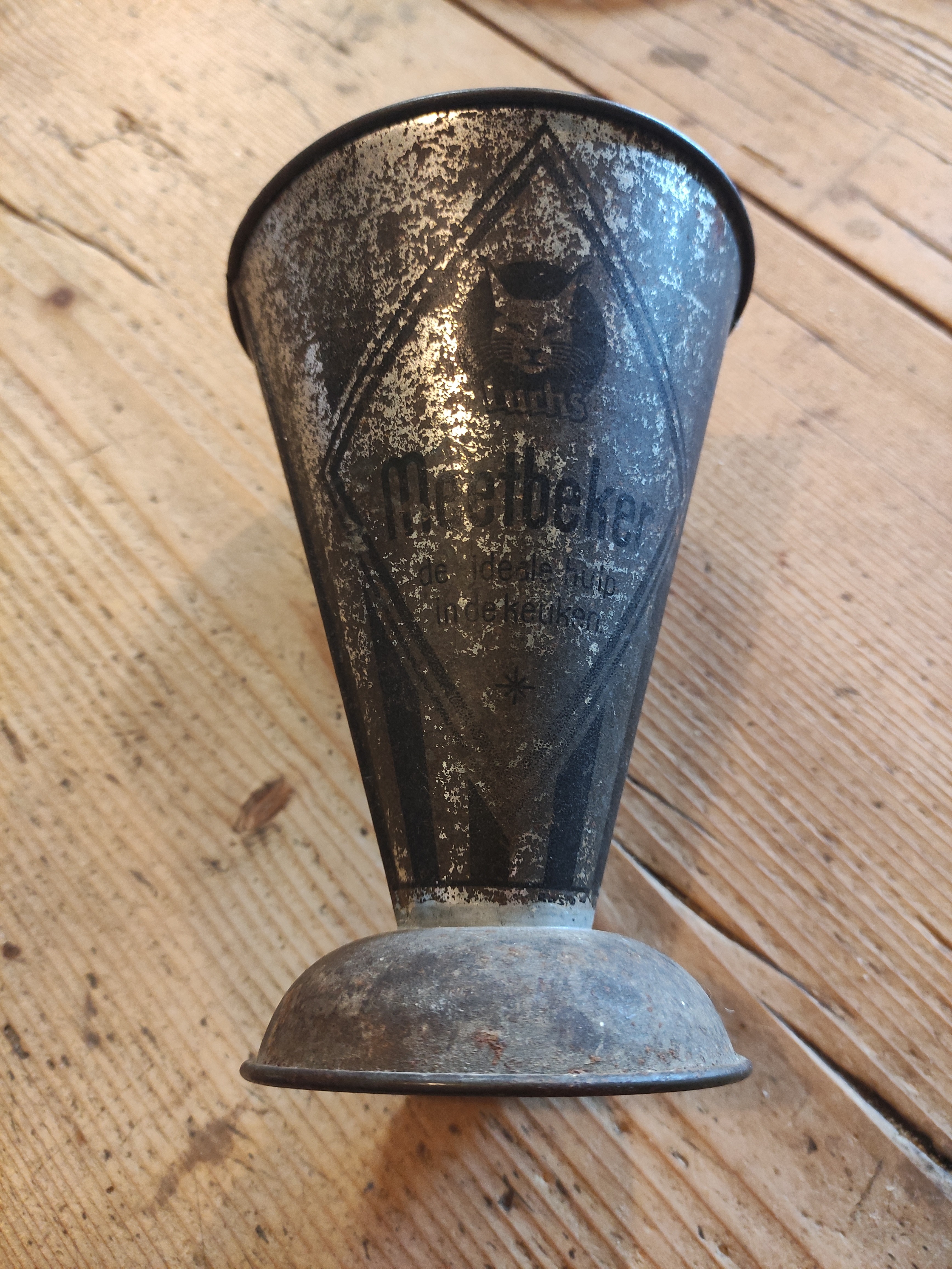

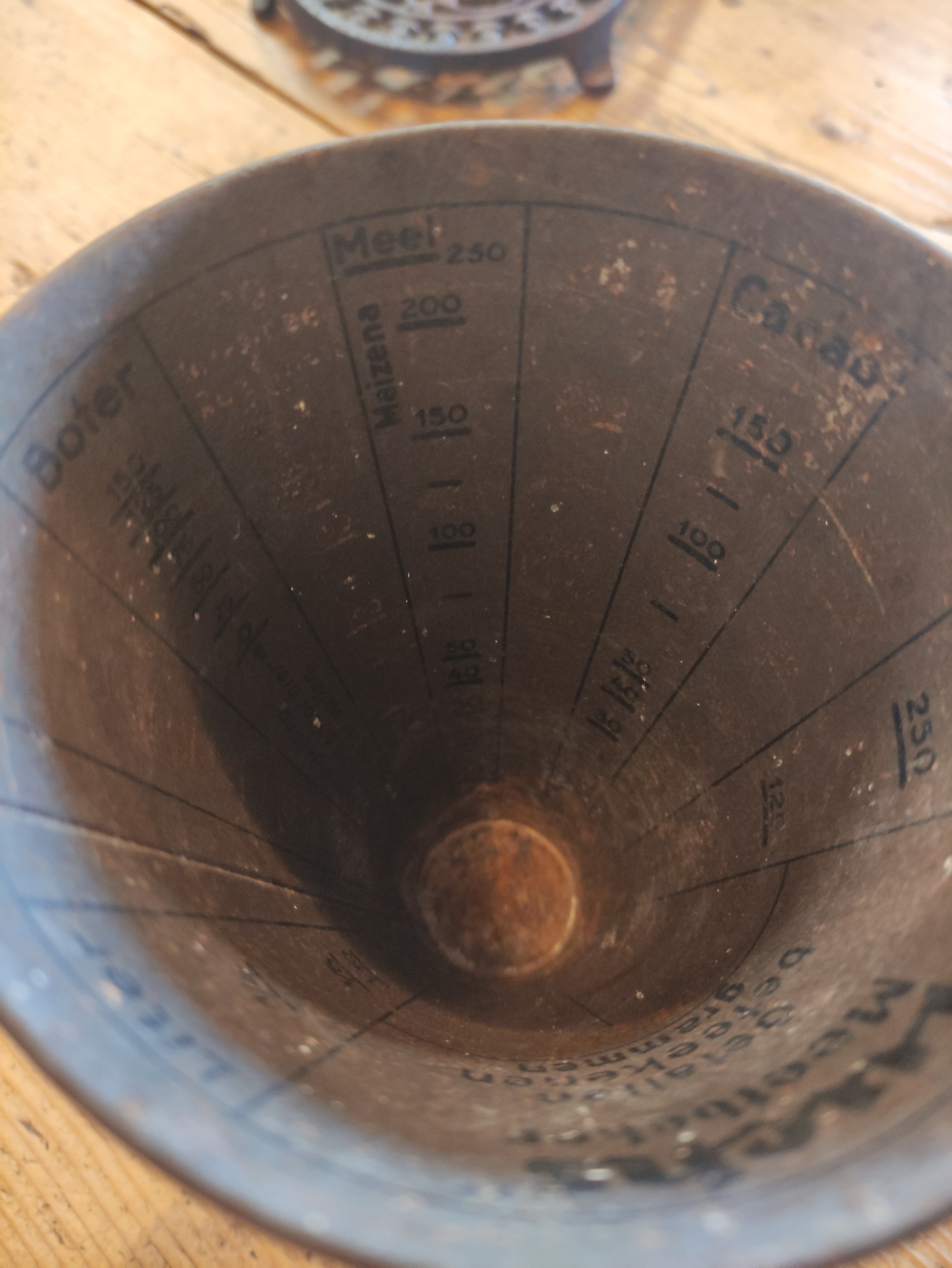

GAS a écrit :
Ma meuf a récupéré ça. Je ne sais pas si c'est du fer ou du vieil alu.
Une idée de comment améliorer le rendu sans abîmer les inscriptions ?
Les photos rendent mieux qu'en vrai.
Je ne cherche pas à avoir du neuf, juste un peu dé-ternir le truc.
https://rehost.diberie.com/Picture/Get/r/514516
https://rehost.diberie.com/Picture/Get/r/514515
Ça ressemble à ça en vrai (celle de gauche) :
https://i.etsystatic.com/29887647/r [...] 7_k546.jpg
Peut etre des produits genre Belgom, utilisé pour reprendre pièces de carrosseries ?

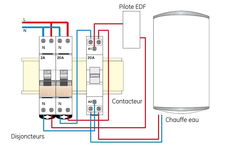

Sujet plomberie (et élec, de fait) Suite.
Petites validations avant de réfléchir plus en détail.
Donc, je planifie de changer d'ici septembre mon ballon ECS sur chaudière fioul par un CE elec traditionnel (pour pouvoir couper le fioul 7 mois par an, brûler moins de CO2, et traiter ma fuite d'eau (qui ne vient pas forcément de l'échangeur actuel cela dit)
Dans l'idée, je me dirige, pour 5 personnes, en maison indiv, deux sdb dont une baignoire (peu utilisée), vers un ballon stéatite 200L (de dietrich, atlantic, thermor...).
1) pas de contre-indication ?
2) pour le montage, le schéma suivant est-il bien le bon ? Je n'ai pas l'impression d'avoir à ce jour de limiteur thermostatique ni de réducteur de pression... J'imagine que c'est obligatoire ?
https://images.ctfassets.net/j4m9q0fykyy4/6Mgs19tUexxL7jHeLydud9/60533671dc85685051eb5e5630173dc3/2019-04-ManoMano2019-BranchementCHAUFFEAU.png
3) pour le branchement, dès lors que je veux tenter le fonctionement HC (contrat tempo), faut-il un chauffe eau particulier ou tous sont compatibles ?
4) une idée du schéma elec ? Je trouve des tonnes de trucs mais n'étant pas spécialiste, je m'en remets aux électriciens du topic :o
Merci bieng.

Jay Kay a écrit :
[b] pas de contre-indication ?
Sur les vielles installations c'était pas la norme  :jap:
Pour du matos neuf cest, recommandé fortement  :jap:
Outre le fait de limiter les risques de brûlures (surtout avec des enfants dans la maison)
 ca baisse la consommation de flotte  :jap:
Posté le 18-05-2026 à 19:02:22  profilanswer
n°74686468
arkrom
note, ca passait c'etait beau
Posté le 18-05-2026 à 19:07:52  profilanswer

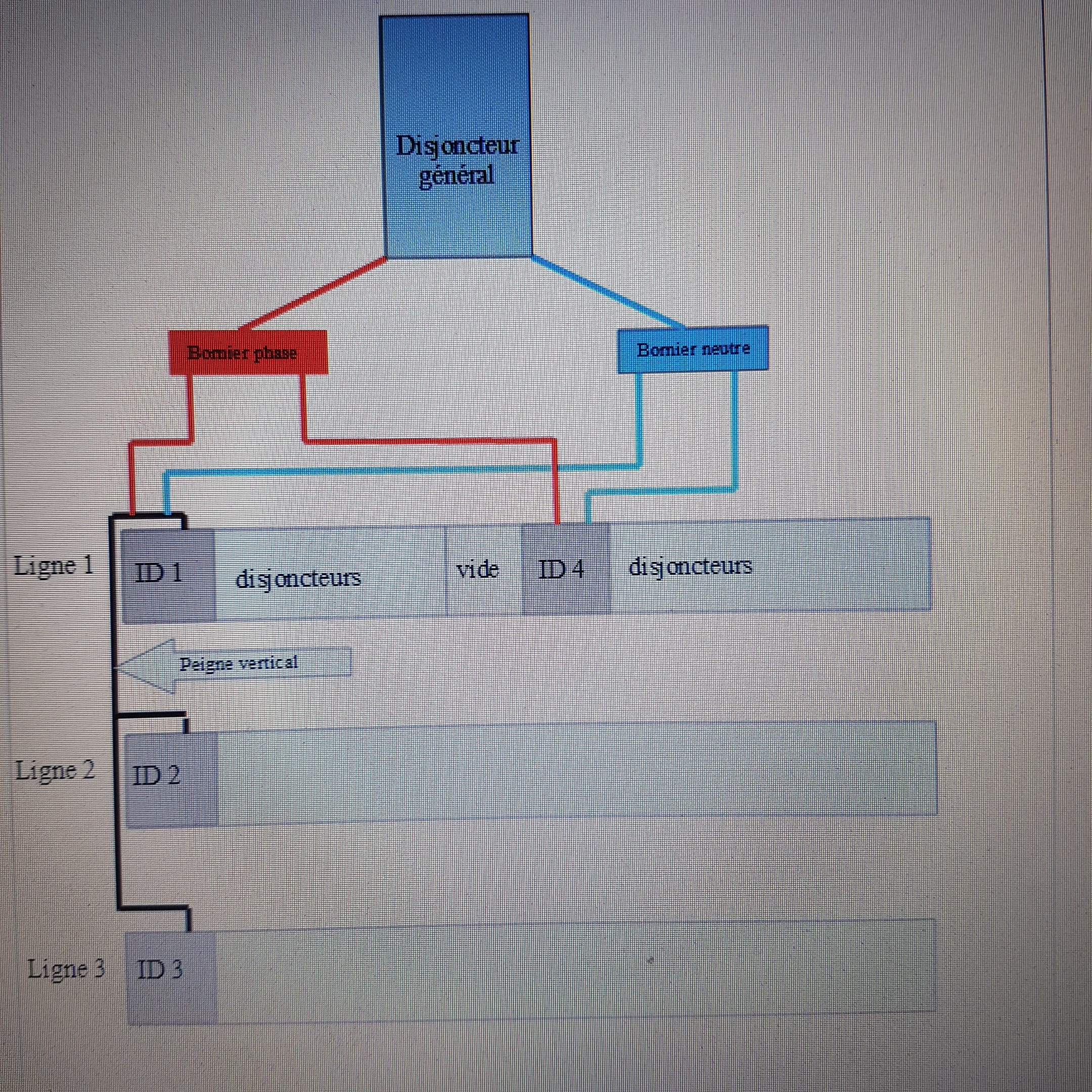

Jay Kay a écrit :
Aïe, vu mon tableau, va falloir le refaire aussi je crains :/
https://rehost.diberie.com/Picture/Get/r/514967
Schéma elec standard pour un chauffe eau  :jap:
C'est le basique, simple et ca fait le boulot
Le seul point que moi je trouve a y redire c'est la couleur des deux fils qui vont au contact jour nuit ( sur le compteur) , perso je mettrai orange ou violet... mais je chipote  :D du rouge ca marche aussi
n°74686496

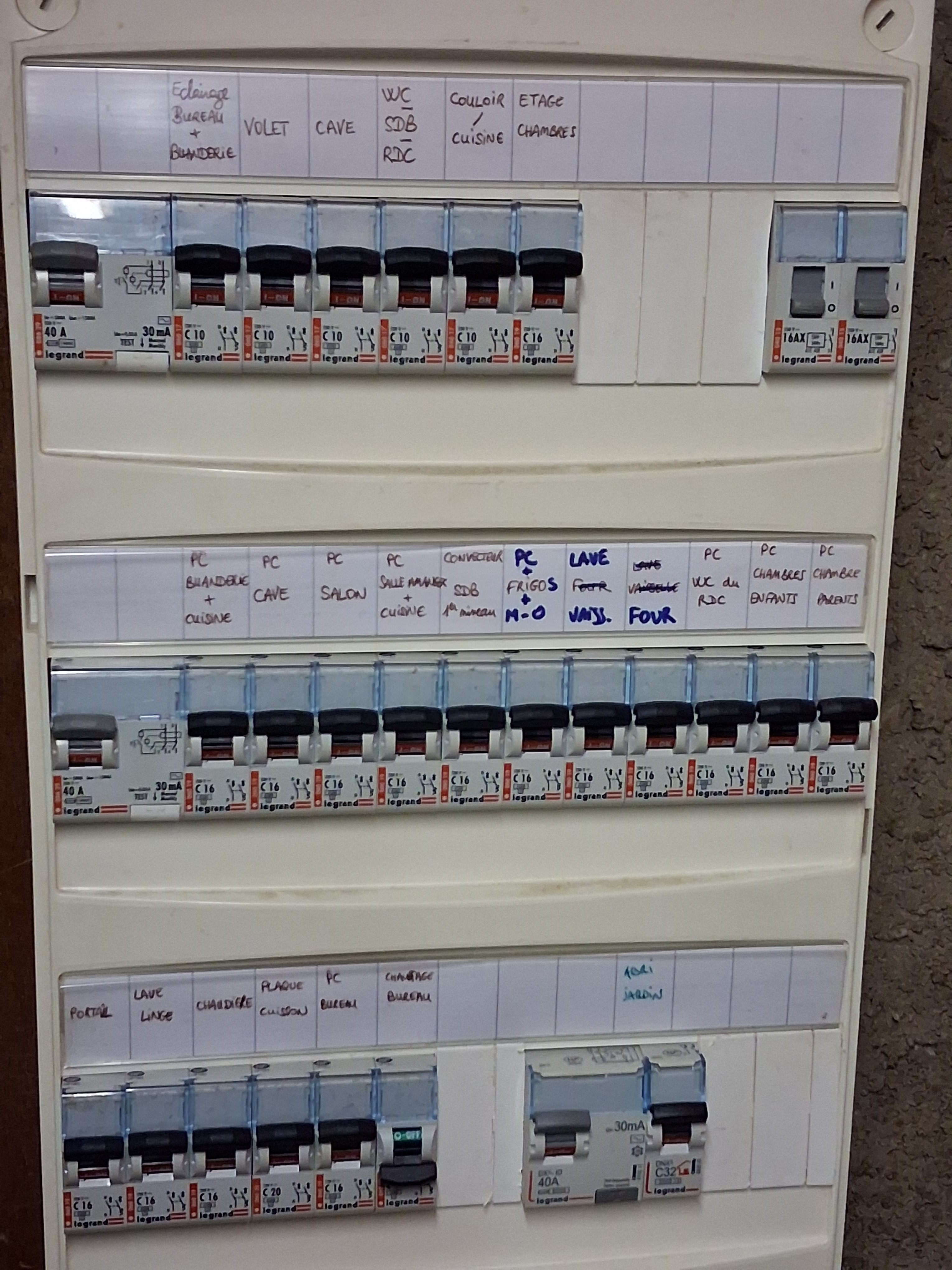

Posté le 18-05-2026 à 21:27:40  profilanswer
L'état actuel du tablal.
https://rehost.diberie.com/Picture/Get/r/515005
n°74687335
arkrom
Posté le 18-05-2026 à 22:28:20  profilanswer
Cest .... pas pire  ;)
Selon les standards du topic cest meme plutôt pas mal  :D
J'attends de voir sans la façade avant d'être définitif,  mais ca semble sain et bien fait
Si cetait un tableau neuf il serai trop plein , mais en rénovation/ modif ...
 Goodenough  [:martius:2]
Tas des diffs, les calibres sont pas trop aux fraises, les disjoncteurs sont identifiés, l'abri de jardin est  a part du reste
Non, plutôt confiant  :jap:
Edit : liste des tâches pour améliorer la sauce " a moindre effort"
-Décaler le cabanon de jardin au max a droite ( normalement zéro difficulté c'est juste pour faire de la place)
- Mettre un diff a gauche de la rangée3
- déplacer un départ ou deux de la rangée 2 vers 1 ou 3 (selon les longueurs de cable disponibles)
Edit 2 , un rigoriste de la norme dirai quil te faut un tableau 4 rangées pour tout remettre propre mais la encore,  faut faire selon ce qui est raisonnable avec les longueurs de câbles disponibles. Faut vraiment voir comment cest branlé derrière le plastron  :jap:
Message édité par arkrom le 18-05-2026 à 22:37:40

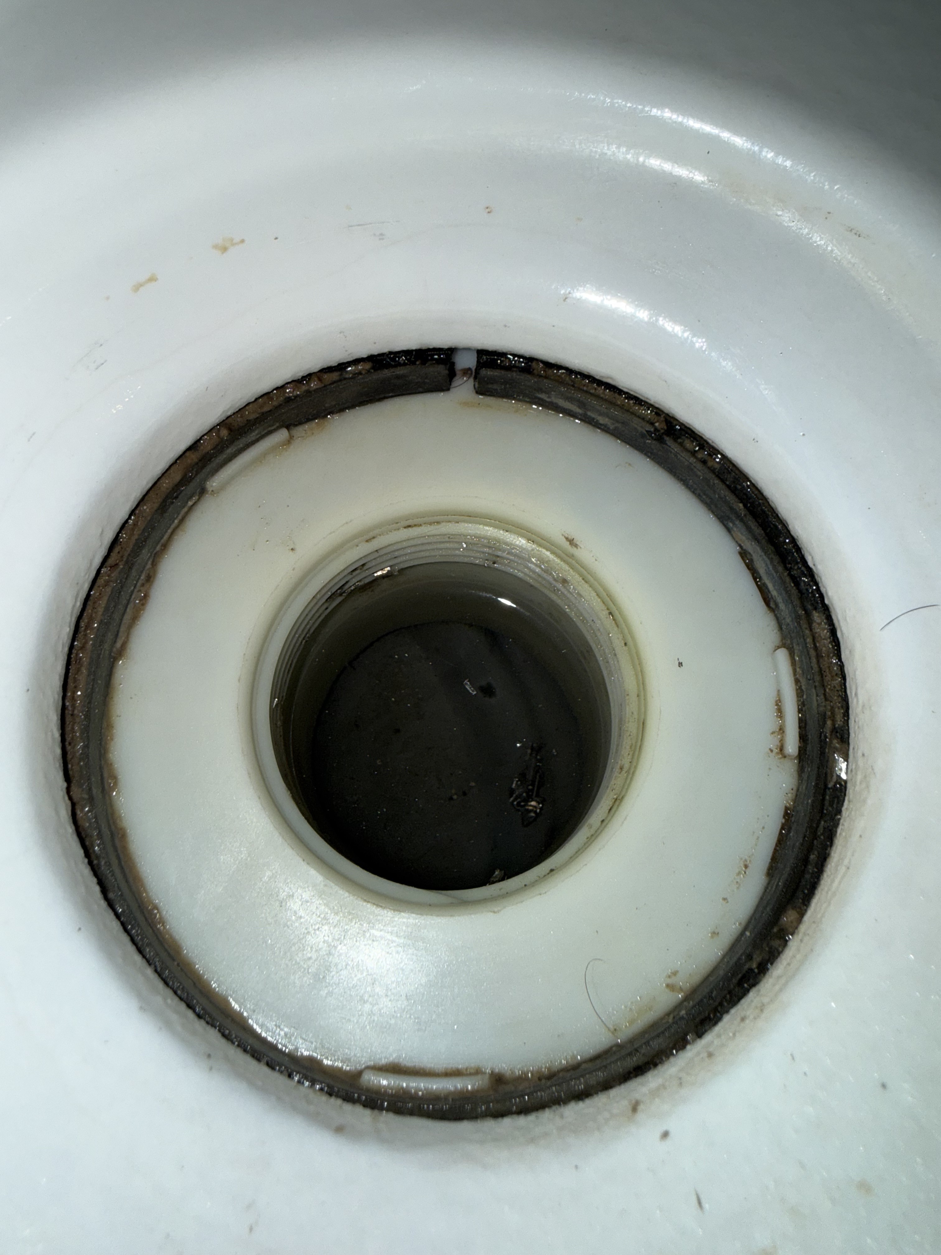

Salut à tous,
J'ai une fuite au niveau de mon bac de douche au niveau de la partie supérieure de la bonde je présume.
J'ai démonté la partie supérieure du siphon et le joint est effectivement cisaillé donc je suppose que ca vient de là.
Est-ce qu'il est possible de ne changer que la partie supérieure de la bonde ? (je ne connais pas le modèle à part que c'est du 90mm de diamètre sinon ce serait trop facile:o). Je n'ai pas d'accès sous le bac de douche malheureusement (ou alors il faut que je casse les carreaux).
Je mets une photo pour référence :
https://rehost.diberie.com/Picture/Get/t/515287
Message édité par Heisenberg54 le 19-05-2026 à 15:38:28
n°74690267
e_esprit
Posté le 19-05-2026 à 16:18:15  profilanswer
Pourquoi changer la partie supérieure si ce n'est qu'un souci de joint :??:

Heisenberg​54
Posté le 19-05-2026 à 20:04:56  profilanswer
La partie supérieure est un peu abîmée mais en soi je peux la réutiliser
Message édité par Heisenberg54 le 19-05-2026 à 20:05:07

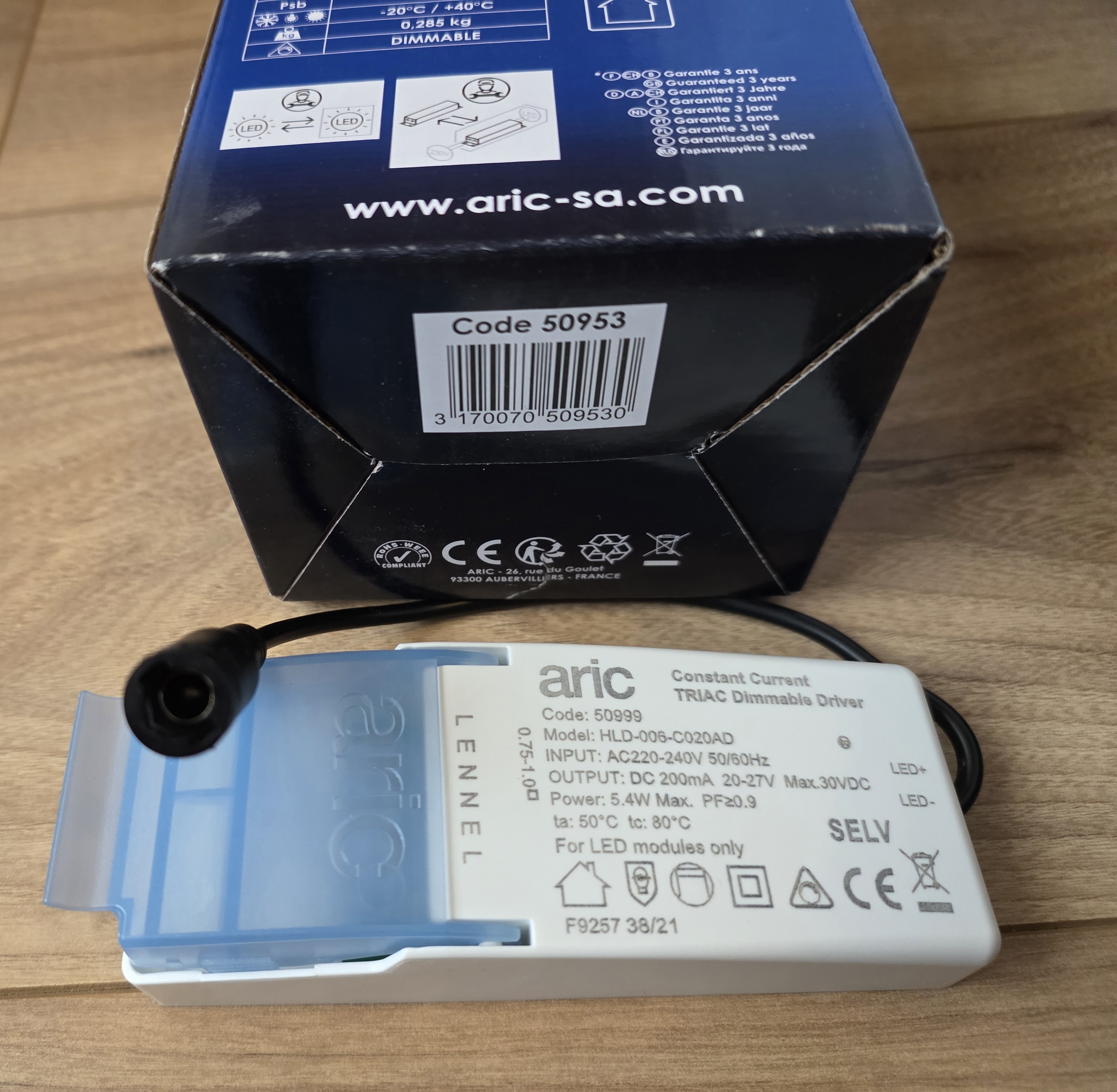

Posté le 19-05-2026 à 20:45:26  profilanswer
Bonjour,
J'ai besoin d'aide, je n'y connais pas grand-chose, j'ai 2 spots dans ma salle de bain, un des 2 me semblait mort, j'en ai racheté un et au final c'était le driver qui était nase...
Il a tenu 2 ans et il semble être à nouveau mort, je pense qu'il est de mauvaise qualité et j'aimerais en acheter un mieux mais pas cher, j'ai fait une recherche via ChatGPT qui me conseille la marque LifuD mais je ne sais pas choisir le modèle et il ya peut être mieux ?
Voila le coupable :
https://rehost.diberie.com/Picture/Get/f/515391
Mon Feed-back
n°74691425
grotius
Posté le 19-05-2026 à 20:57:36  profilanswer
Valek a écrit :
Bonjour,
Voila le coupable :
Osram philips c est plus sur.
https://images.ctfassets.net/j4m9q0 [...] UFFEAU.png
Merci bieng.
200 l c'est bien
Limiteur thermostatique je crois que c'est recommandé mais pas obligatoire. Perso je n'en ai pas.
Réducteur de pression ce n'est pas obligatoire. ca peut être utile suivant ton installation et le réseau d'eau du coin. Je n'en avais pas dans mon ancien logement et j'en ai ajouté un dans mon nouveau logement car la pression d'eau faisait exploser mon arrosage automatique.
Tous les chauffe eaux de base sont compatible HC/HP.  Eux se contentent de chauffer jusqu'à une température de consigne : si tu veux qu'il chauffe la nuit il faut mettre un contacteur piloté dans ton tableau.
Schéma élec avec pilotage par horloge (si tu n'as de fil edf qui arrive) :
https://www.achat-electrique.com/img/cms/Sch%C3%A9ma%20c%C3%A2blage%20horloge%20sur%20chauffe%20eau%20mono_page-0001.jpg
Astuce: tu peux remplacer l'horloge par n'importe quoi d'autre (un truc connecté pour gérer en automatique les jours rouge par exemple  ;) )
Message édité par Gloinfred le 20-05-2026 à 14:26:58

Si c'est callé sur les HC, ça devrait le faire, les HC rouge sont bon marché aussi. Pas besoin d'usine à gaz.
Juste que tout ça ne rentrera pas dans mon tablal  [:toede]
Donc en plus du CE 200L steatite à 500 balles, il me faut :
- un tablal 4 lignes (80€)
- un interdif supplémentaire (50€)
- deux disjoncteurs (20€)
- une horloge (50€)
- un contacteur (25€)
Message édité par Jay Kay le 20-05-2026 à 14:46:12

n°74694653
berlo
dubitatif
Posté le 20-05-2026 à 14:52:54  profilanswer
Jay Kay a écrit :

JK, le limiteur de pression sur ton schéma initial est un peu mal placé, il est préférable de le mettre à la racine du réseau d'eau pour tout proteger des sur-pressions. En revanche, le robinet extérieur tu peux le laisser avant pour avoir un max de débit.
Le vase d’expansion, tu peux t'en passer aussi.
l'horloge n'est pas nécessaire si tu te cales sur les HC, c'est le Linky qui envoie le signal.
prends un contacteur silencieux si ton tableau est dans la maison.
Tu peux prendre un ballon sans électronique, c'est moins cher et en cas de routeur solaire c'est plus simple.
n°74695054

Ah oui, j'avais pas listé les pièces de plomberie là. :/
Réducteur de pression (50€) si y'a pas / si y'a besoin
Limiteur thermostatique (50€)
Le vase expansion j'en ai déjà un sur le circuit, mais vu que je scinde chauffage et ecs, il m'en faudrait idéalement un deuxième.
Groupe de sécurité je peux réutiliser
Raccords dielectriques (20€)
Linky dispose forcément du signal d'horloge ?
ah et il me faut aussi deux nouvelles vannes (15€) et un disconnecteur (50€) pour mon réseau de chauffage.
Message édité par Jay Kay le 20-05-2026 à 15:55:09

Si tableau 4 rangées alors 4 diff, t'en as deux seulement  :na:  faut en ajouter deux , pas un  :jap:
n°74695370
arkrom
Posté le 20-05-2026 à 16:43:18  profilanswer
 [:foupou]
Ca coute 20 balles ... a moins qu'il soit neuf ( moins de 3 ans )  prend pas le risque,  change le  :jap:

arkrom a écrit :
 [:moundir]
J'en vois trois sur mon tableau.  :kaola:
n°74695488
arkrom
Posté le 20-05-2026 à 16:59:01  profilanswer
Le 3ieme est dédié au cabanon de jardin  :ange: il reste, et il reste dédié au cabanon  :D , tu vas pas l'utiliser pour une rangée  :non:
Tu aura 5 diffs au total  :jap: 1 a gauche de chaque rangée +1 pour le départ vers ton cabanon  :jap:
On vas pas créer une rangée pour 3 modules, c'est tout a fait tolérer de mettre le départ a droite dune ligne pas pleine  :jap:
Edit ce type de montage
Toi ca sera en rangée 3, pas comme sur le dessin mais hein  :O voilà  https://rehost.diberie.com/Picture/Get/r/515569
Message édité par arkrom le 20-05-2026 à 17:03:47
n°74695793
GladiaS
Posté le 20-05-2026 à 17:47:22  profilanswer
Salut,
darkpitoune a écrit :
Le problème, c’est que dans cette nouvelle chambre, il manque des prises, notamment autour du lit. Sur le mur où se trouve le lit, il n’y a qu’une seule prise (encastrée), placée pile au milieu du lit et à hauteur du sommier. Du coup, impossible de l’utiliser sans empêcher le lit d’être plaqué contre le mur. Et on n’a pas de tête de lit.
Vous voyez une solution propre à ce problème ?
Fabriquer une tête de lit simple, avec les prises intégrée, un peu à la manière des dos de canapé avec prises intégrées (prises, chargeur etc.) :o
Un tuto au hasard (on en trouve d'autres) https://wellshetried.com/behind-the-couch-table-diy/
Des exemples
https://rehost.diberie.com/Picture/Get/r/515578
https://rehost.diberie.com/Picture/Get/r/515577
https://rehost.diberie.com/Picture/Get/r/515579
pour l'inspiration, de très simple à plus élaboré
Message édité par GladiaS le 20-05-2026 à 17:48:20
--- Gladia ---
n°74696108
ryoo
Posté le 20-05-2026 à 18:52:50  profilanswer
Pas mieux :jap:
Oui, j'arrive quand même à faire des réponses rapides :o

Et pour le boital vert. Comment savoir si mon linky a ce qu'il faut pour communiquer les HC ?
Ils ont tous ça à l'intérieur ?
https://selectra.info/sites/selectra.info/files/2020-03/linky-elements2.png
Modif autorisé par moi même ? Ou installateur enedis obligatoire ?
Message édité par Jay Kay le 21-05-2026 à 15:26:10
