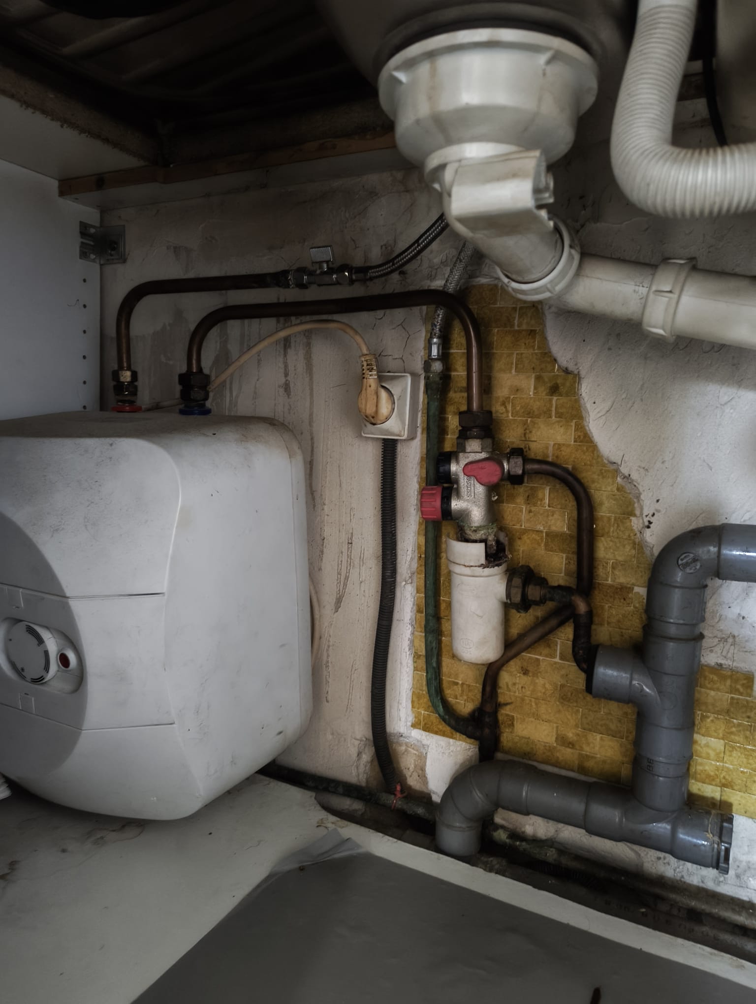

tinc a écrit :
 [:penner]
Il ne part jamais ton voisin ?
En son absence, relève ton compteur à plusieurs heures d'écart (sans tirer d'eau évidemment...)
Parce que la fuite est quand même bien plus probable  :D
Et jette un œil au groupe de sécurité de ton chauffe-eau, si tu as.

Posté le 10-05-2026 à 19:56:38  profilanswer
Vérifier aussi la chasse-d'eau. Une goutte d'encre dans la cuvette peut indiquer si il y a de l'eau (un peu) qui coule tout le temps. Si c'est le cas faut détartrer/changer le joint.

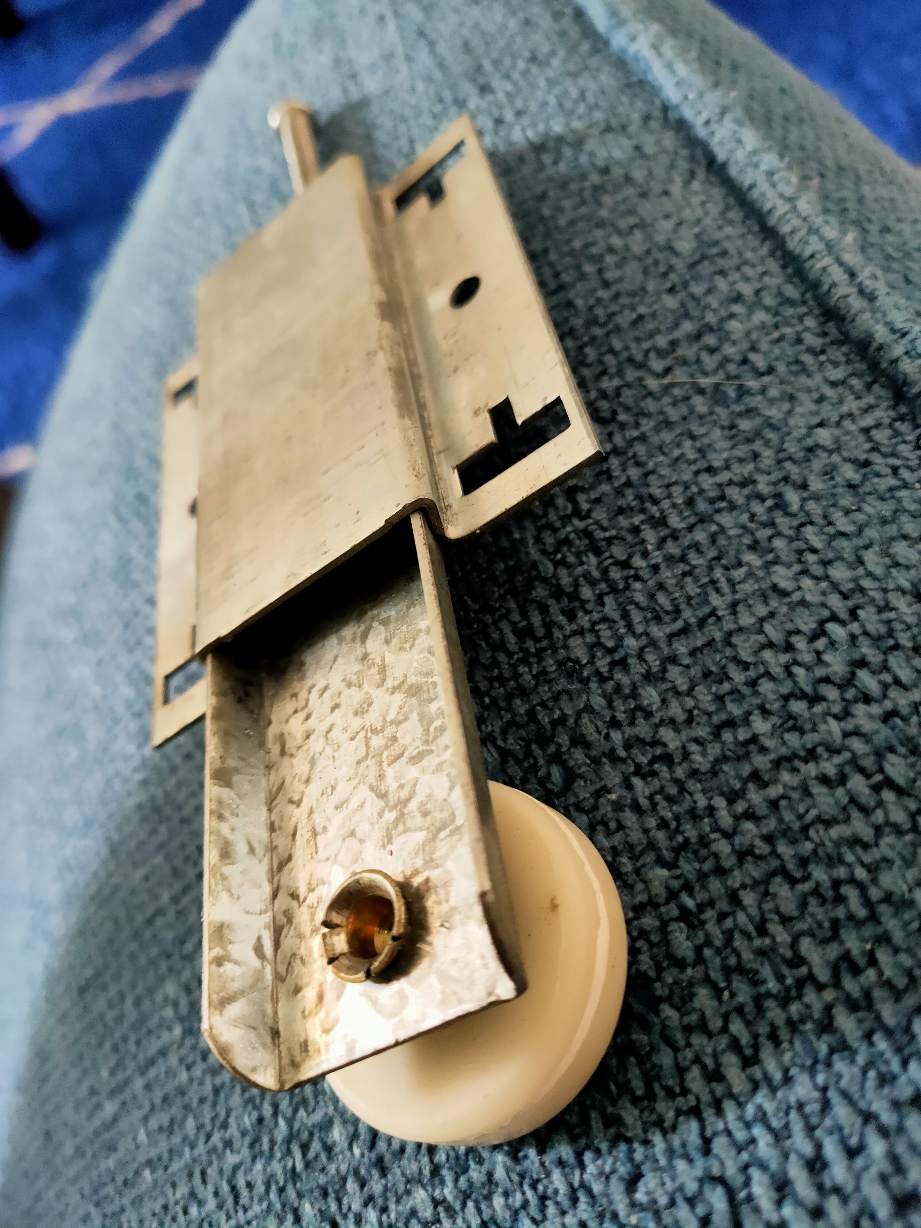

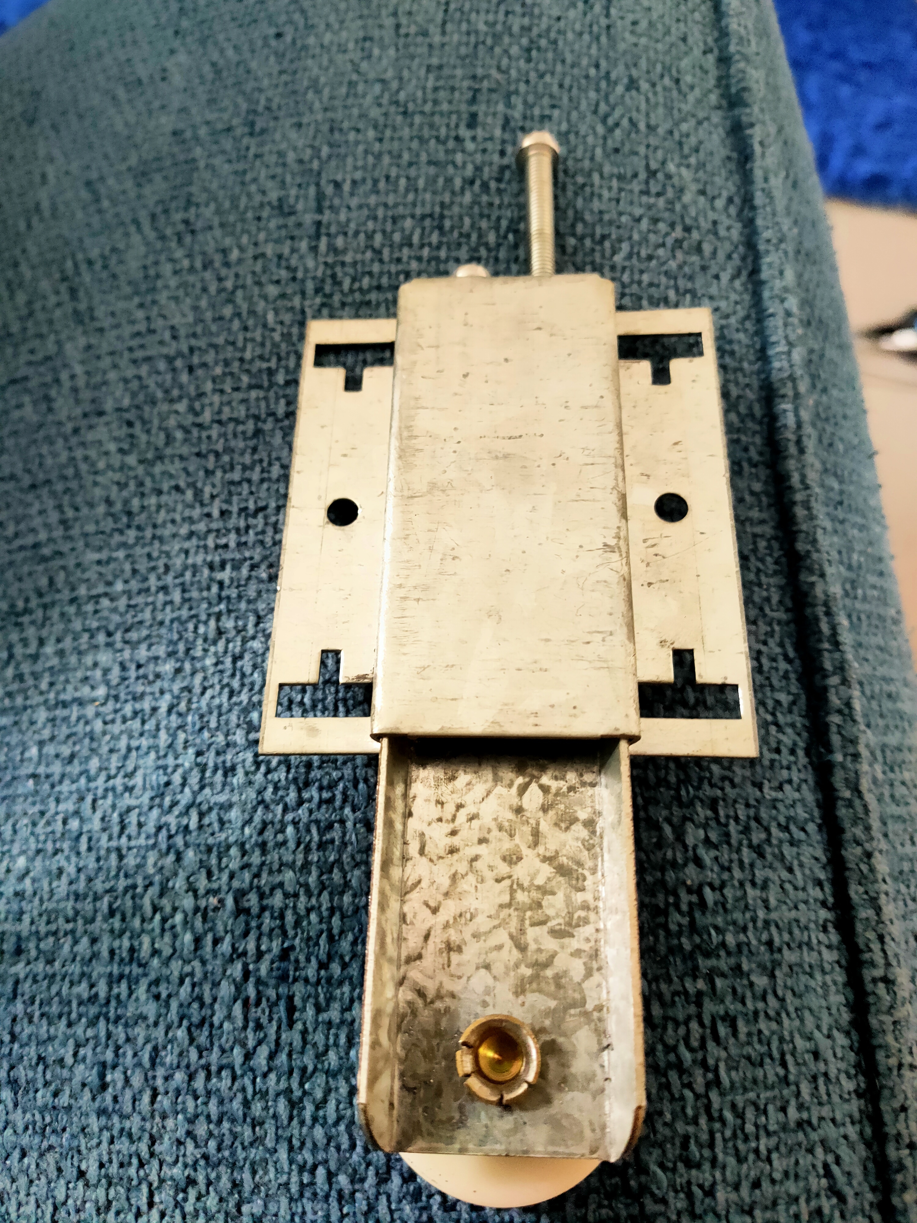

e_esprit
Posté le 11-05-2026 à 10:05:11  profilanswer

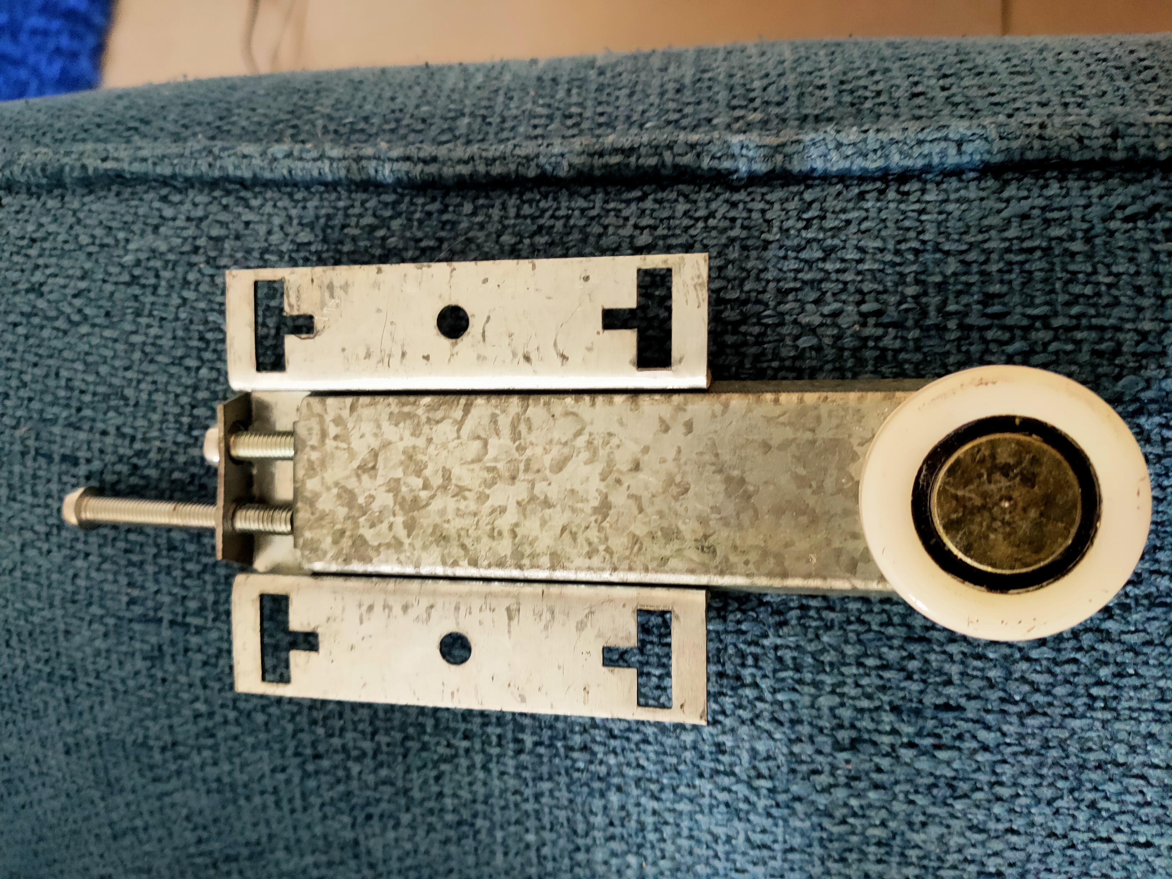

sorg a écrit :
J'ai des placards coulissants (placards "en dur" ) dont une partie des roulettes se sont cassées et ont été perdues.
Je souhaite les remplacer.
Les modèles en place "tirent" sur le rail et tout ce que je trouve en pièces de rechange semble être prévu pour être en appui sur le rail ("poussant" sur le rail).
https://rehost.diberie.com/Picture/Get/r/513007
https://rehost.diberie.com/Picture/Get/r/513008
https://rehost.diberie.com/Picture/Get/r/513009
Une idée pour retrouver çà ?
(Remplacer les rails n'est pas vraiment une option).
Perso j'avais fait photo => Google Lens, et j'avais pu retrouver une ref :D
Ce site est assez mal foutu, mais on y trouve pas mal de choses : https://www.parisroulettes.fr/petit [...] oulissante
Ce qui semble le plus proche de tes photos c'est : https://www.parisroulettes.fr/petit [...] e/cc6027-2
A voir avec les côtes si ça matche à ton besoin.

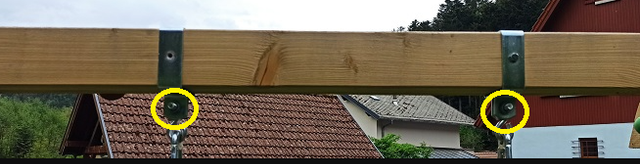

J'ai un souci avec l'aire de jeu de ma gamine.
Je l'ai monté l'été dernier donc j'ai un peu tout resserré en sortie d'hiver (forcément le bois ça bouge) et je me disais qu'il y avait du jeu latéral sur les balançoires
https://img.super-h.fr/images/2026/05/12/b0be0e42fe641ede50086c4c0dabaafb.jpg
J'ai pu resserrer celle de gauche mais à droite, les deux vis ont pétées (y'en a une qui est restée dedans d'ailleurs)
Alors en soit ça tient par la "compression" mais je veux quand même refixer ça.
Sauf que ... Je pige pas le pourquoi d'une vis qui va prendre du jeu avec le temps et agrandir son trou ... Bref, j'aimerais changer ça pour une tige avec écrou/contre écrou qui tiendra bien mieux.
La question c'est : est ce que ça risque quelque chose au niveau de l'intégrité de la poutre de passer en traversant ? A vue de pif, la vis actuelle s'arrête à milieu de poutre
Pour la mâchoire métallique, je m'en fais + pour le perçage que pour sa solidité :o
Merci :jap:

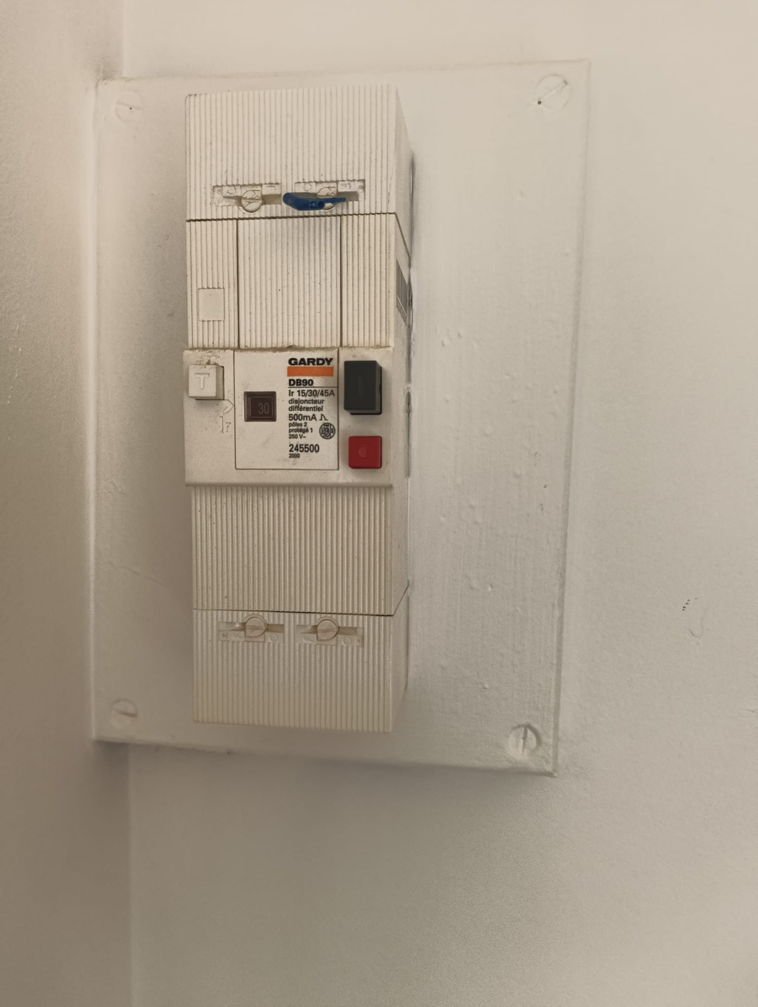

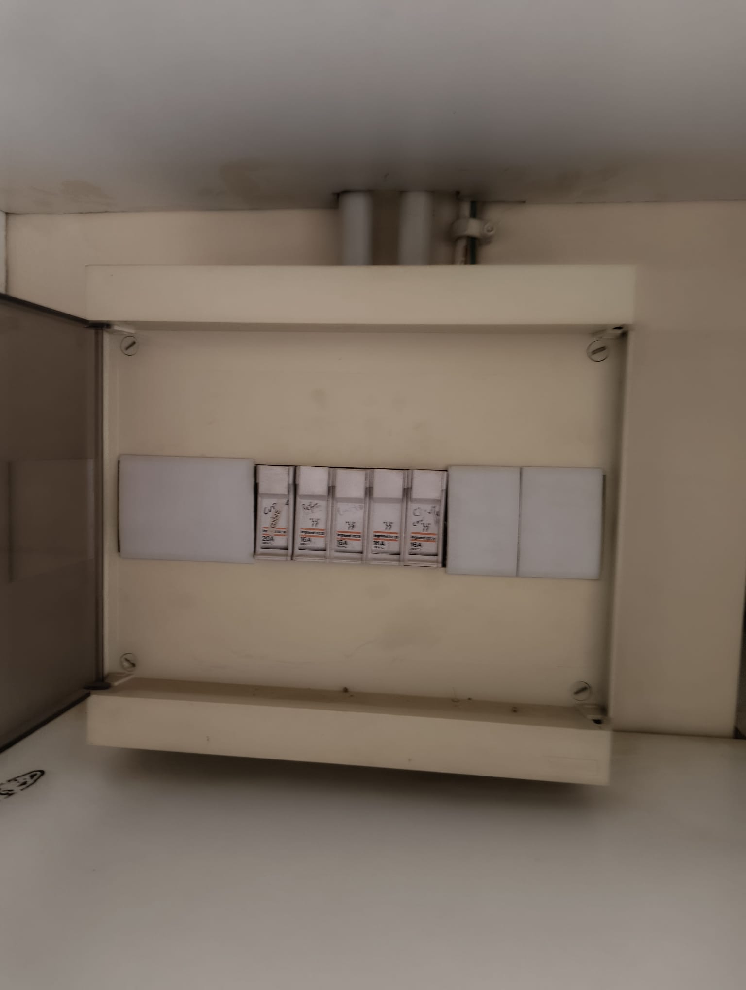

Posté le 12-05-2026 à 08:38:58  profilanswer
Je suis dans l'achat d'un appartement. Le diag électrique dit " Au moins un socle de prise de courant ne comporte pas de broche de terre. Remarques : Défaut compensé "
J'y refais ce soir pour tester. J'imagine que toutes les prises hors cuisine et sdb n'ont pas la terre car appartement des années 60.
En soit on s'en fou un peu non ? Ce sont des gros travaux pour pas grand chose ?
Ensuite :
Il n'y a aucun dispositif différentiel à haute sensibilité ≤ 30 mA L'ensemble des socles de prise de courant est du type à obturateur L'ensemble des socles de prise de courant possède un puits de 15 mm.
J'imagine que ça se fait bien d'installer un différentiel si il reste de la place dans le tableau ?
C'est juste à la revente si je le mets pas aux normes ça m'emmerde un peu ...
n°74659558
tails38
Posté le 12-05-2026 à 09:02:34  profilanswer
Yep mettre un différentiel en amont du tableau ce n'est pas un soucis.
A moins que tu aies prévu une grosse rénovation ca semble peu probable de pouvoir envoyer la terre dans les gaines existantes.
Une photo du tableau serait top :o
Curieux de voir comment on compense l'absence de terre
Message édité par tails38 le 12-05-2026 à 09:03:57

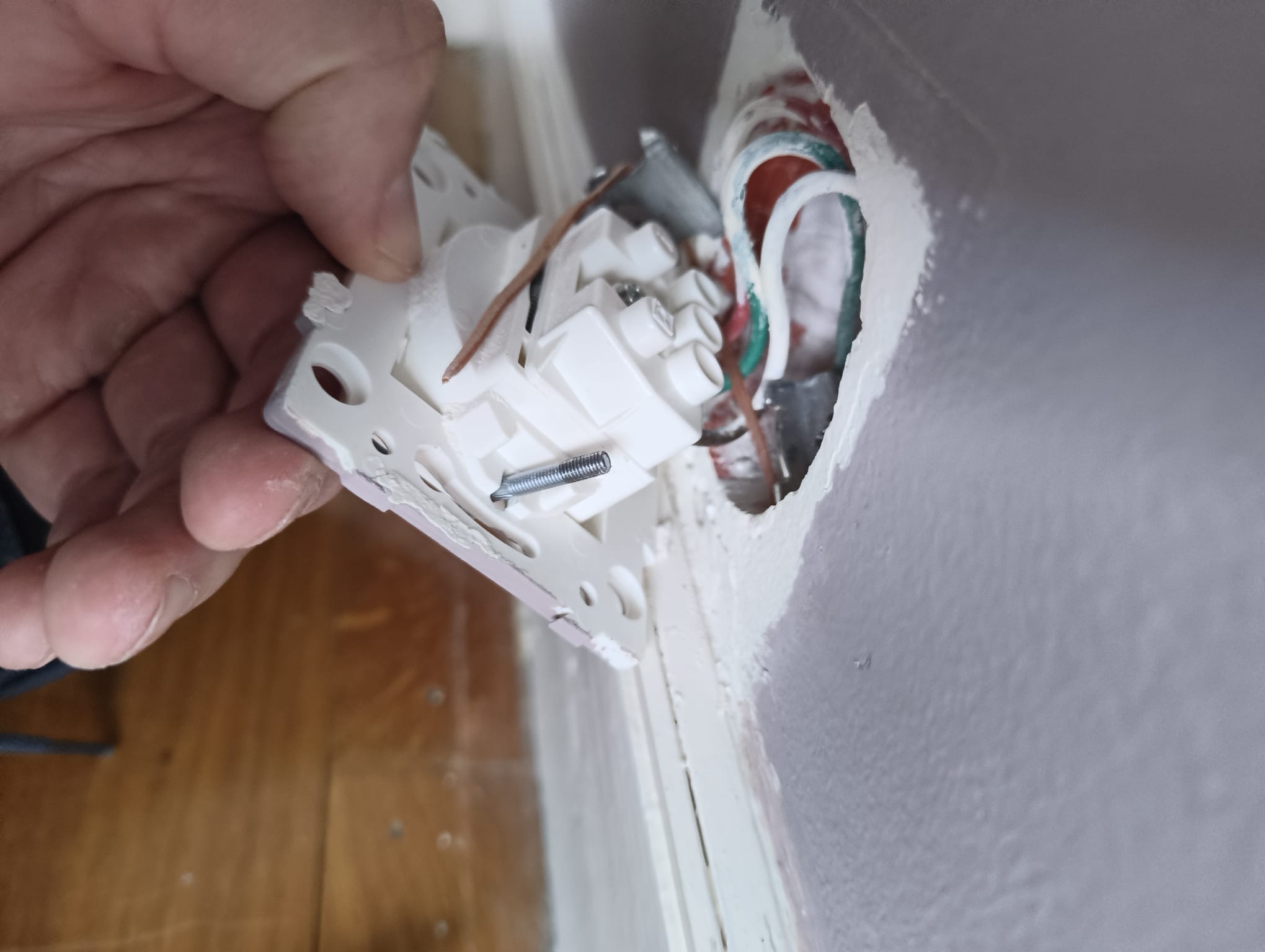

Posté le 12-05-2026 à 09:13:14  profilanswer

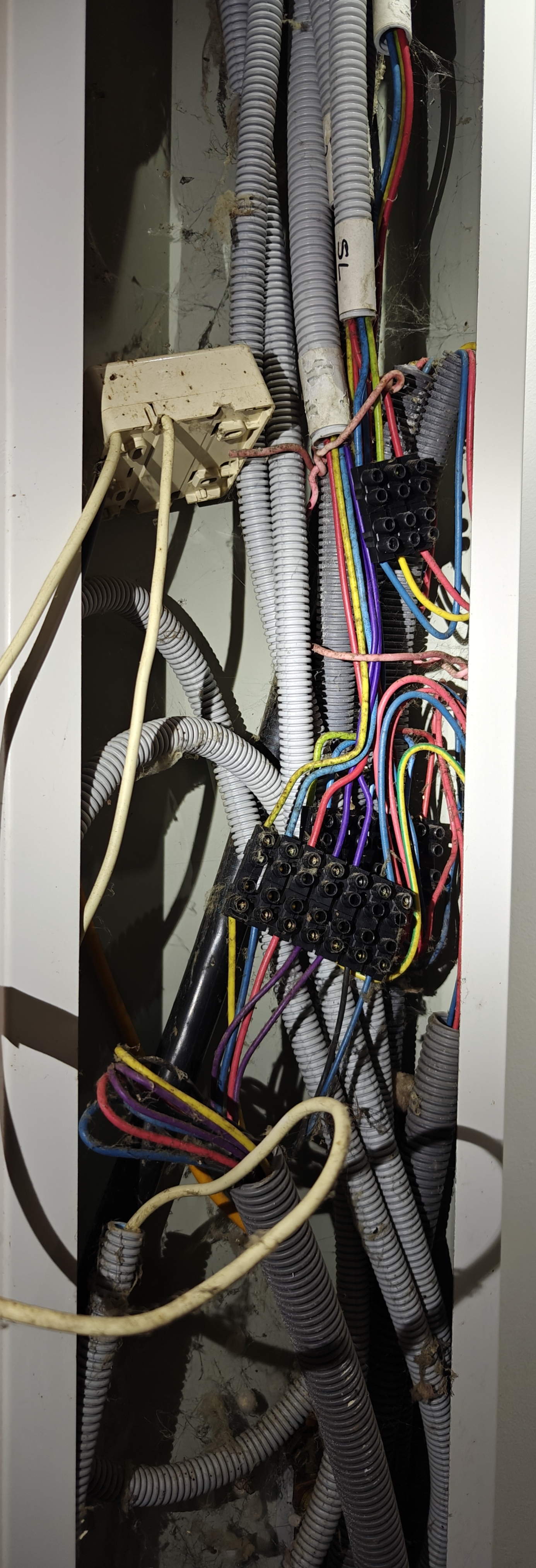

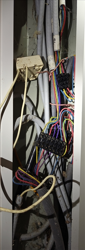

Puisque ça parle électricité j'en profite.
J'ai ouvert la colonne qu'il y a sous le tableau électrique, qui abrite les gaines qui en partent, à la recherche de l'arrivée du câble de téléphone.
Et j'ai eu peur !
Bon déjà ya plein d'araignées dégueulasses, mais surtout il y a plusieurs gaines coupées, avec des dominos pour aller dans d'autres gaines.
https://rehost.diberie.com/Picture/Get/r/513496
J'imagine que c'est pour répartir sur plus de pièces/prises maiz ça me paraît un peu dégueu non ?

t'as vérifié la notice de montage ?
j'ai le même système et la notice précisait bien de "ne pas serrer"
il fallait laisser du jeu ici :
https://i.ibb.co/XZVSkmdF/Sans-titre.png
sur ta photo on dirait que c'est serré, du coup ca doit transférer trop d'effort sur la vis qui tient la boucle acier autour de la poutre, alors que c'est pas prévu pour

coco2782
Posté le 12-05-2026 à 09:57:45  profilanswer

n°74660530
trashfrann
Maître Poireau
Posté le 12-05-2026 à 12:03:10  profilanswer
Merci pour le retour :jap:
La notice a pris la flotte depuis mais ça me parle pas une vis que je dois pas serrer  :??:
Du coup j'ai du mal à comprendre son intérêt parce que pas serrée = sert à rien (vu que la tête de l'écrou peut bouger dans le trou de la mâchoire) et la mâchoire finit par bouger en latéral .. Avec le transfert de masse, c'est du coup tout le portique qui prend des coups de massue de côté en plus de faire partir la balançoire de traviole   [:transparency]
Mais ok, je note. Je vais desserer celle qui n'a pas de problème en attendant  :D
Ceci dit, vu que les vis sont toutes façon pétées, si quelqu'un a un avis sur passer à un écrou/contre écrou en prise mais avec un trou traversant je suis preneur :jap:

n°74660815
cisko
Posté le 12-05-2026 à 12:54:37  profilanswer
celles à ne pas serrer c'est bien celle qui tiennent  l'anneau/mousquetton, pas celle qui vient se prendre dans le bois
Message édité par cisko le 12-05-2026 à 13:00:57
Pour moi, pas de soucis, tu peux percer de part en part et mettre une tige filetée avec écrous rondelles de chaque côté.
Le plus dur sera en percer là où la vis à cassée.

Posté le 12-05-2026 à 16:44:35  profilanswer
Bonjour,
Question simple électricité.
J'ai une ampoule A avec double commande (va-et-vient).
J'ai une autre ampoule B commandée par un interrupteur simple.
L'interrupteur de B est physiquement au même endroit (sur le même boîtier) que l'une des commandes du va-et-vient de A.
Je voudrais faire en sorte que B soit commandée par le même va-et-vient que A.
Si j'ouvre le boîtier, il y a :
* 3 fils arrivant derrière l'interrupteur du va-et-vient de A : 1 rouge au milieu, 1 bleu en haut, 1 bleu en bas.
* 2 fils arrivant derrière l'interrupteur simple de B : 1 rouge au milieu, 1 bleu en bas (et rien en haut).
Puis-je simplement faire un branchement qui me permettrait d'avoir également B sur le même va-et-vient que A ?
Profil D3 (ParkerLewis#2105)

the_skwi
Posté le 12-05-2026 à 17:02:48  profilanswer
Vu de loin, soit ton va et vient est l'interrupteur 'source' (la phase qui arrive théoriquement en rouge, et les deux navettes bleu qui vont vers ton autre interrupteur va et vient, et c'est surement depuis le second va et vient que le courant va à l'ampoule => dans ce cas ça ne sera pas possible
Si c'est l'inter que tu as est le 'final', ça veut dire que le câble rouge repart à ton ampoule A => dans ce cas tu peux alimenter la B MAIS déjà faut être certain sur ton inter B quel fil est la phase et quel fil est la navette, et ensuite tu vas très certainement te retrouver avec ton ampoule B qui aura un neutre différent de l'ampoule A, donc fortement déconseillé
le mieux serait de repartir de l'ampoule A pour mettre en dérivation avec ton ampoule B en condamnant ton inter B

Posté le 12-05-2026 à 18:24:28  profilanswer
Si ça peut aider, le boîtier que j'ouvre (avec l'un des interrupteurs de A, et l'interrupteur unique de B) et dont j'ai donné le contenu est le plus proche du tableau (et des ampoules A et B). L'autre interrupteur de A est plus loin.
n°74662478
ParkerLewi​s
Synchronisation des montres !
Posté le 12-05-2026 à 18:37:03  profilanswer
Si je regarde un peu au-dessus du boîtier de commande avec les deux interrupteurs, j'ai la boîte de dérivation avec tous les fils et les gaines qui partent vers les différentes ampoules.
Je vois la gaine qui part vers l'ampoule A. Dedans il y a un fil bleu et un fil marron qui partent dans la gaine vers A. Cette gaine contient aussi un fil blanc/vert mais qui n'est connecté à rien dans la boîte de dérivation.
Je vois aussi la gaine qui part vers l'ampoule B. Elle contient un fil bleu et un fil rouge.
Le marron raccordé à A est, dans la boîte de dérivation, raccordé à une broche avec un fil rouge qui lui part vers son autre interrupteur va-et-vient. Le rouge raccordé à B est, dans la boîte de dérivation, raccordé à une broche avec un fil bleu qui lui part vers son interrupteur simple.
Les deux bleus raccordés à A et B sont déjà reliés ensemble dans la boîte de dérivation.
Est-ce qu'il ne suffirait pas que je prenne le fil rouge raccordé à B, le déconnecter de l'interrupteur, et que je le mette sur la même broche que le marron raccordé à A ?
Edit :
* c'est ce que j'ai fait, et ça semble marcher... :)
* j'ai également physiquement retiré les deux fils reliés à l'ancien interrupteur simple de B et qui arrivaient dans la boîte de dérivation. Je pense que c'est tout bon du coup, rien d'autre à faire ?
Message édité par ParkerLewis le 12-05-2026 à 19:28:58

the_skwi
Posté le 13-05-2026 à 07:40:00  profilanswer
Edit :
avec un schema ça aiderait mais si les bleus A et B sont déjà raccordés logiquement ça voudrait dire qu'ils partagent déjà le même neutre et dans ce cas tu es tout bon en ayant mis en // ta seconde ampoule B
n°74664711
coco2782
Posté le 13-05-2026 à 09:45:20  profilanswer
j'ai démonté 2 prises dans les chambres et j'ai bien l'impression qu'il y ai la terre, en tout cas les 3 fils ... donc aucune idée d'où ça vient le défaut :(
https://rehost.diberie.com/Picture/Get/t/513794
ensuite le tableau est ... minimal ahah
https://rehost.diberie.com/Picture/Get/t/513795
1 fusible de 20A : inter cuisine
4 de 16 A :   ⁠
  • hotte + cuisinière
  • 2 chambres
  • lave vaisselle + chauffe eau cuisine
  • 2 pièces
un peu du mal à tout lire :o
un differentiel dans l'entrée
https://rehost.diberie.com/Picture/Get/t/513797
et un linky dehors avec un boitier plombé au dessus
https://rehost.diberie.com/Picture/Get/t/513798
ensuite l'eau chaude etait marquée au gaz dans l'annonce: mais il y a un ballon elec dans la salle d'eau et ça dans la cuisine, que je crois etrre un mini ballon elec ?
https://rehost.diberie.com/Picture/Get/t/513799
bref le gros du boulot ça va surtout etre peinture et revitrification du parquet
https://rehost.diberie.com/Picture/Get/t/513800 le parquest est comme ça dans la majorité de l'appart
https://rehost.diberie.com/Picture/Get/t/513803 certaines peintures ont cloqués... depuis combien de temps ? aucune idée
Message édité par coco2782 le 13-05-2026 à 09:46:06
n°74664795
nasdak
Posté le 13-05-2026 à 09:57:46  profilanswer
Le diag elec ne sert a rien... Y'a toujours cette mention "terre absente" il suffit que le mec ait trouvé une prise sans terre quelque part
Si t'es pas en neutre commun ça sera assez simple de remplacer les fusibles par une belle rangée avec différentiel et disjoncteurs :)
Message édité par nasdak le 13-05-2026 à 09:58:58
