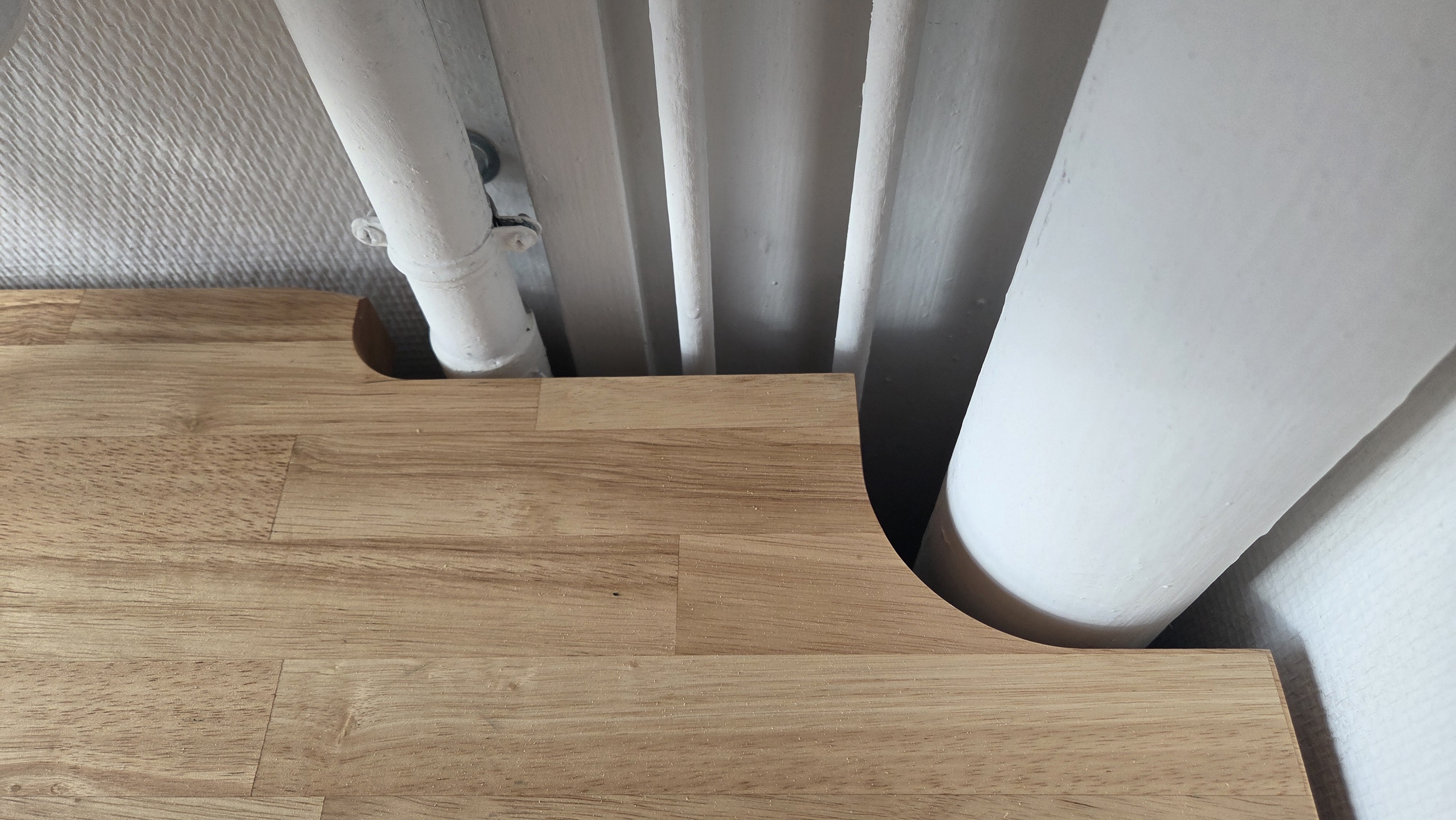

Cutter
Posté le 02-05-2026 à 19:19:16  profilanswer
Je voudrais décaler ces découpes de 2cm vers le bas en reproduisant les mêmes arrondis de rayon 24 mm et 60 mm. A la scie sauteuse ça semble assez aléatoire. A la défonceuse, avec une bague de copiage ? Une autre méthode ?
https://rehost.diberie.com/Picture/Get/r/511210

queen4ever
Zappatiste
Posté le 02-05-2026 à 19:27:47  profilanswer
Scie sauteuse avec l'épaisseur c'est la merde, j'ai déjà fait ça à la scie sabre avec un bon résultat, mais il faut la bonne lame et être sur de soit.

Cutter
Posté le 02-05-2026 à 19:42:14  profilanswer
A main levée j'ai peur de faire de la merde.

mockfella
Posté le 02-05-2026 à 20:28:28  profilanswer
Cutter a écrit :
Je voudrais décaler ces découpes de 2cm vers le bas en reproduisant les mêmes arrondis. A la scie sauteuse ça semble assez aléatoire. A la défonceuse, avec une bague de copiage ? Une autre méthode ?
Selon l'épaisseur et le type de bois, j'ai déjà eu de bons résultats avec une scie à chantourner manuelle. C'est long, mais on ne risque pas trop de se louper.

Cutter
Posté le 02-05-2026 à 20:41:25  profilanswer
C'est du bois massif de 4 cm d'épaisseur.

vicporc
Posté le 02-05-2026 à 20:50:24  profilanswer
Je ferais scie sauteuse en laissant du gras et finir avec une fraise à copier (roulement en haut) à la defonceuse, et fraise à affleureur (roulement en bas) si jamais tu ne peux pas faire toute l'épaisseur à la fraise à copier.
Edit : si jamais ta scie sauteuse est un peu limite pour 4cm de massif tu peux faire des trous à la perceuse pour degraisser avant le passage de la scie sauteuse.

kronoob
Posté le 02-05-2026 à 21:14:21  profilanswer
Je le ferai avec des scies cloches puis coupes droites à la scie plongeante ou circulaire ou en dernier recours à la scie sauteuse (mais en ayant conscience que le résultat sera merdique dans le dernier cas).

Cutter
Posté le 02-05-2026 à 21:57:44  profilanswer
Comment faire découpe en arc de cercle à la défonceuse ? A main levée ? Il me faudrait un gabarit d'un rayon proche ou identique. Je n'ai pas trouvé de bague de copiage de diamètre suffisant pour l'utiliser avec un gabarit à angle droit.
La scie cloche ne sera en contact avec le bois que sur un quart de tour, est-ce que ça va poser problème pour scier droit ? Je pense pouvoir trouver un appui central par contre.
last.fm
n°74618768
lekeur
³
Posté le 02-05-2026 à 22:11:59  profilanswer
Tracer. Scie sauteuse 1 ou 2 mm plus large. Finir a la rape et cales a poncer [:gwen76]

TDS
Posté le 02-05-2026 à 22:18:52  profilanswer
Tu prend une planche en sapin ou en médium que tu places dessus. Avec une fraise à affleurer, tu copie le motif actuel sur cette planche. Et voilà tu as ton gabarit. Tu n'a plus qu'à le décaler de 2cm et utiliser une fraise à affleurer en t'appuyant sur ce gabarit
Message édité par TDS le 02-05-2026 à 22:19:03

Cutter
Posté le 02-05-2026 à 22:40:58  profilanswer
Merci.  :jap:
Merci à tous pour vos réponses.

Cutter
Posté le 03-05-2026 à 13:51:14  profilanswer
Je peux n'utiliser qu'une fraise à affleurer en inversant la position du gabarit ?
last.fm

vicporc
Posté le 03-05-2026 à 14:35:42  profilanswer
Peu de chances que tu trouves une fraise à affleurer de plus de 40mm de coupe

Cutter
Posté le 03-05-2026 à 15:23:43  profilanswer
Il faut que ma fraise soit de l'épaisseur de mon plan de travail ? Je ne peux pas procéder en deux fois par exemple avec une fraise de 20 mm ?
Message édité par Cutter le 03-05-2026 à 15:25:58

breeder
TSE
Posté le 03-05-2026 à 17:57:43  profilanswer
Il faut mettre le gabarit dessous pour la fraise à affleurer, donc fraise de 40mm (épaisseur du plan de travail)
Si tu as une fraise à copier le gabarit est dessus, tu peux faire plusieurs passes en prenant appui sur la pièce à usiner.
Si tu as les deux, tu peux faire un passage à la fraise à copier, tu retournes le plan de travail et tu fais une passe à la fraise à affleurer

kronoob
Posté le 03-05-2026 à 18:14:59  profilanswer
Il faut utiliser une planche à fixer par des serre-joints. Cette planche te permettra de guider la scie cloche.

vicporc
Posté le 03-05-2026 à 18:26:20  profilanswer
Tu peux mais il faut que ta defonçeuse puisse aller aussi bas, la mienne par exemple aurait du mal.

Cutter
Posté le 03-05-2026 à 18:26:44  profilanswer
Est-ce que les deux doivent être du même diamètre ou ça n'a pas d'importance ?

kronoob a écrit :
Et tu as accès à quels outils ?
Parce que si tu n'as pas de de défonceuse, c'est un peu dommage de t'orienter là dessus...
Je comptais en louer une.
last.fm
n°74621030
vicporc
Posté le 03-05-2026 à 18:48:30  profilanswer
Alors je maintiens qu'une scie cloche (ou deux si tu veux deux rayons différents) et un coup de scie sauteuse sera aussi efficace et moins difficile à mettre en œuvre que d'aller louer une défonceuse et apprendre à s'en servir...

n°74622132
barnabe
Posté le 03-05-2026 à 21:35:15  profilanswer
Ouep la solution scie sauteuse (avec une lame neuve et sans pendule) plus râpe et papier de verre, donc pas mal de ponçage, de l'huile de coude et un peu d'amour me parait la solution la plus adaptée et rapide.
Pas la plus précise mais dans ce cas si c'est juste un passage de tuyau la précision n'est pas cruciale.
