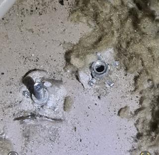

Hello à tous
J'aurais besoin de vos lumières pour déterminer le type de plafond de ma chambre afin de prendre la bonne fixation pour un ventilateur de plafond.
Je suis allé dans les combles pour voir a quoi ca ressemblait, j'ai trouvé l'endroit où se trouve une fixation déjà existante (pour accroche abat jour)
En bas de la 1ere photo , on voit un rail de support de plaque...
Qu'en pensez vous ?

n°74571951
nasdak
Posté le 21-04-2026 à 20:33:35  profilanswer
Placo
n°74572051
Tibibiousk​1
Posté le 21-04-2026 à 21:03:21  profilanswer
Donc molly simplement pour la fixation ?
J avais l impression d avoir reconnu de la molly mais j etais pas sur
Ou alors ce qui est fourni avec le ventilo, cheville a ressort, ca marche aussi ?
https://i.postimg.cc/bDvBzbMN/20260421-211302.jpg
Message édité par Tibibiousk1 le 21-04-2026 à 21:53:02

n°74572518
farika
Posté le 21-04-2026 à 22:38:38  profilanswer

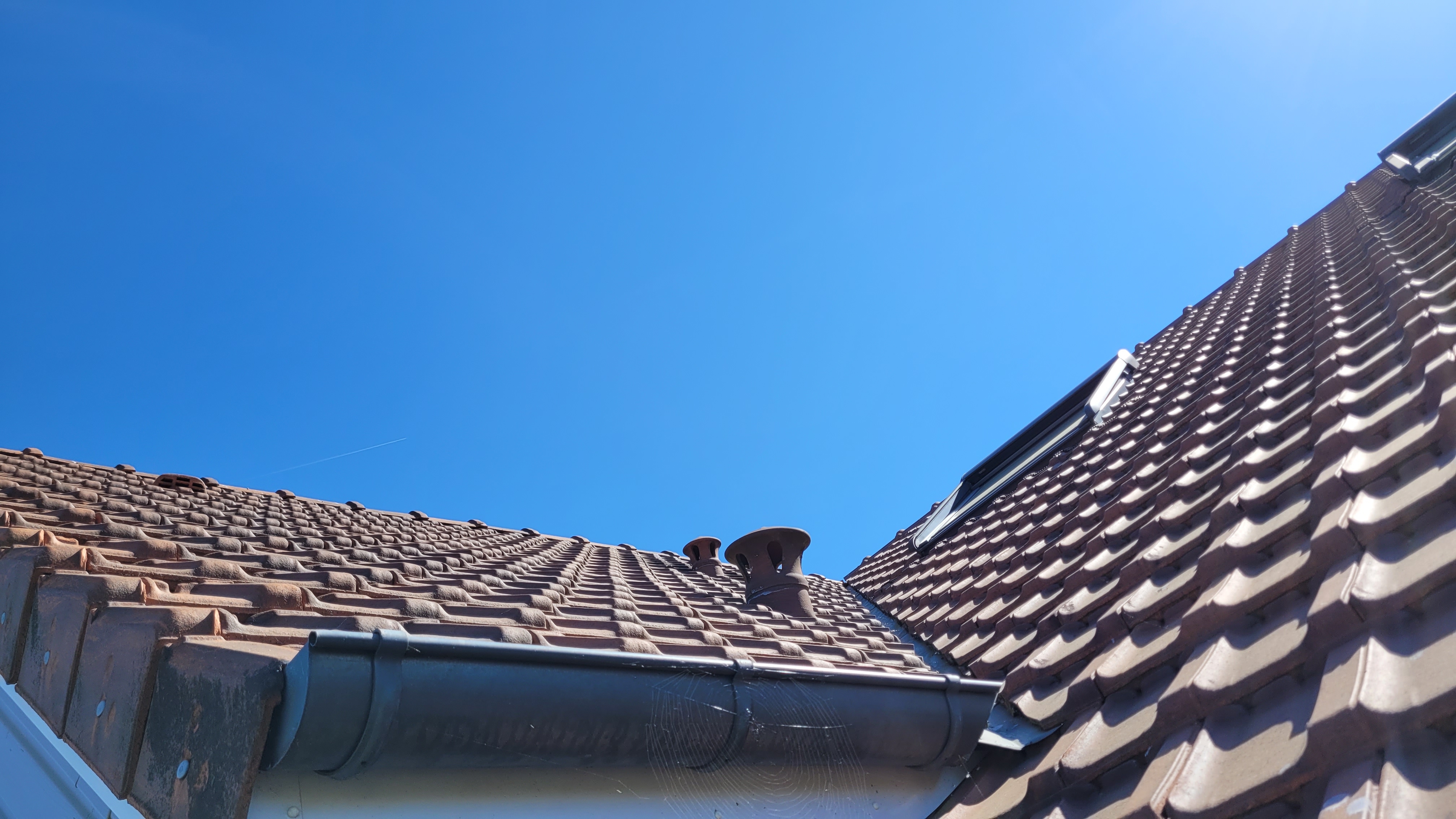

Bonsoir à tous.
Je suis à la recherche d'une nouvelle maison et j'en ai visité une récente (2016) donc RT2012 normalement et je suis surpris de l'installation VMC.
Absence de VMC dans la cuisine et le proprio et l'agence me disent que ce n'est pas un problème car il y a une hotte à extraction.
Je trouve ça bizarre car de ce que j'ai lu la hotte à extraction ce n'est pas très RT2012, et en plus une hotte ne fonctionne pas en permanence, pour moi la VMC est censée tirer l'air des entrée d'air fenetre. Au RDC il y a seulement VMC dans toilette et salle d'eau...
Absolument rien de mentionné sur le DPE qui classe la maison A.
Et je me dis que si je veux une vmc ca va être l'horreur d'essayer d'amener des tubes qui n'existent surement pas...
Vous en pensez quoi?
Message édité par farika le 21-04-2026 à 22:39:21

farika a écrit :
Bonsoir à tous.
Il a probablement branché la hotte sur la vmc, la vmc a la cuisine existe depuis les années 80.

Posté le 21-04-2026 à 23:12:41  profilanswer
Mmh, ce n'est pas le même extracteur sur le toit pour la VMC , que celui de la hotte. Du coup faudrait un autre moteur pour la cuisine ... :/

k-nar
Laqué.
Posté le 22-04-2026 à 00:17:26  profilanswer
C'est interdit ça non?

jma64
Electricien chez MOI 8-))
Posté le 22-04-2026 à 01:09:28  profilanswer
Formellement, une hotte doit avoir sa propre sortie. VMC ou pas .
Mais j'en ai vu branchées sur la ventilation haute sans VMC !    :D
.  c'est tout

cisko
Posté le 22-04-2026 à 14:52:28  profilanswer
pour un ventillo, juste le placo c'est risqué quand même
tu sais pas installer un renfort entre les supports du placo pour te fixer dedans ?
Message édité par cisko le 22-04-2026 à 15:04:49

fegre
Voleur professionnel
Posté le 22-04-2026 à 15:24:06  profilanswer
+1 celui que j'ai pèse sacrément son poids jamais je l'aurai mis dans du placo sans renfort (c'est de la brique moi), à minima une planche pour répartir plus large, idéalement des renforts tirés entre les montants effectivement

barnabe
Posté le 22-04-2026 à 16:27:06  profilanswer
Il faut se méfier du placo au plafond, c'est parfois du BA10 au lieu du BA13.
Mais même avec du BA13 j'aurais pas confiance...

Tibibiousk​1
Posté le 22-04-2026 à 17:27:29  profilanswer
Merci des conseils
Le ventilo fait 6kg, les vis sont censees le supporter pais le placo en effet c est une autre question ...
Pour le renfort , vous parlez d un renfort bois entre les railq en metal ?
Car les poutres sont difficilement accessibles
Message édité par Tibibiousk1 le 22-04-2026 à 17:29:20

libussa
Posté le 22-04-2026 à 17:38:19  profilanswer
c'est pas le poids le souci (statique), c'est les contraintes dynamiques (un ventilo ça tourne (no shit :o ), ça vibre, ça démarre, s'arrete...

mockfella
Posté le 22-04-2026 à 18:44:31  profilanswer
Merci des conseils
Oui, surtout si tu as accès par le dessus, tu as tout intérêt à fixer des traverses sur les rails et fixer ton ventilo dessus. Comme déjà dit le problème ne sera pas le poids statique mais la dynamique. Et tu n'as pas envie de te prendre une pale de ventilo lancée dans la tronche pendant que tu dors :o
Pour bien viser, tu peux faire les trous à blanc dans le placo depuis la chambre et ensuite tu installes des "chevrons" (probablement pas le bon terme vu qu'on est pas en charpente) ou même une plaque de CP de la bonne largeur bien en face et tu viens te fixer dedans avec des vis à bois.
Message édité par mockfella le 22-04-2026 à 18:45:16

Tibibiousk​1
Posté le 22-04-2026 à 21:00:13  profilanswer
Merci des conseils, la plaque de CP semble faisable, j ai du mal a voir le rajout de traverses.
De plus l isolation est souflee donc tres galere a degager sur une grosse surface.
Pour le CP, j imagine que plus la olaque est grande, plus le poids et les vibrations seront boen reparties non ?
Pas besoin de la fixer au placo, elle tiendra par "compression" avec les vis ?
Je la fixerais aux rails quand même, l'idée c'est qu'elle repose bien sur les rails et qu'elle ne puisse pas bouger.
J'ai pas trouvé d'image qui colle exactement et je suis sur le tel donc j'ai pas paint pour te faire un dessin, mais ça doit ressembler un peu au montage ci-dessous qui a été fait pour une VMC à priori.
Pas besoin d'un truc aussi épais je pense, mais bien ajusté et fixé sur le rail, par dessous ou dessus, voir même posé carrément par dessus selon ce qui est le plus pratique (mais le plus proche du ventilo le mieux quand même pour éviter une sorte "porte-à-faux vertical" (toujours pas le bon terme je pense mais ya que ça qui me vient) des vis de fixation du ventilo).
https://rehost.diberie.com/Picture/Get/r/508494
Voilà ce que je ferais perso :jap:
Message édité par mockfella le 22-04-2026 à 23:37:32

J'ai un wc dont le syphon se vide complètement aléatoirement.
Là ça fait la 2ème fois en 3 semaines. Ça rempli l'intégralité de la baraque d'une super odeur.
J'ai des petites "cheminées" sur mon toit au dessus de chaque wc, c'est à ça que ça sert ?
C'est là que y'a un souci donc ? (genre bouchée)
Mais le côté aléatoire m'étonne  [:canaille]
Je peux vérifier d'autres trucs ? (Sachant que les aérations en question j'vois pas comment les checker)  [:transparency]
Message édité par Kara le 23-04-2026 à 23:46:28
n°74582633
cisko
Posté le 24-04-2026 à 09:11:03  profilanswer
aléatoire ou lorsque quelqu'un d'autre tire une chasse sur la même ligne ?
mais en effet, mise à l'air à vérifier
Message édité par cisko le 24-04-2026 à 09:11:18

Posté le 24-04-2026 à 10:24:24  profilanswer
Alors de fait quelqu'un a tiré la chasse en bas mais c'est tout le temps le cas et on n'a pas un problème à chaque fois  [:transparency]
Je note que le niveau dans le siphon est plutôt bas, du coup, y'a moins de marge pour d'éventuelles petites variations et on passe le niveau fatidique où l'air peut passer  [:canaille]   Mais pareil, ça se "règle" pas ça ?
C'est une de ces 2 trucs là on est d'accord ?
https://rehost.diberie.com/Picture/Get/r/508867
Message édité par Kara le 24-04-2026 à 10:55:05

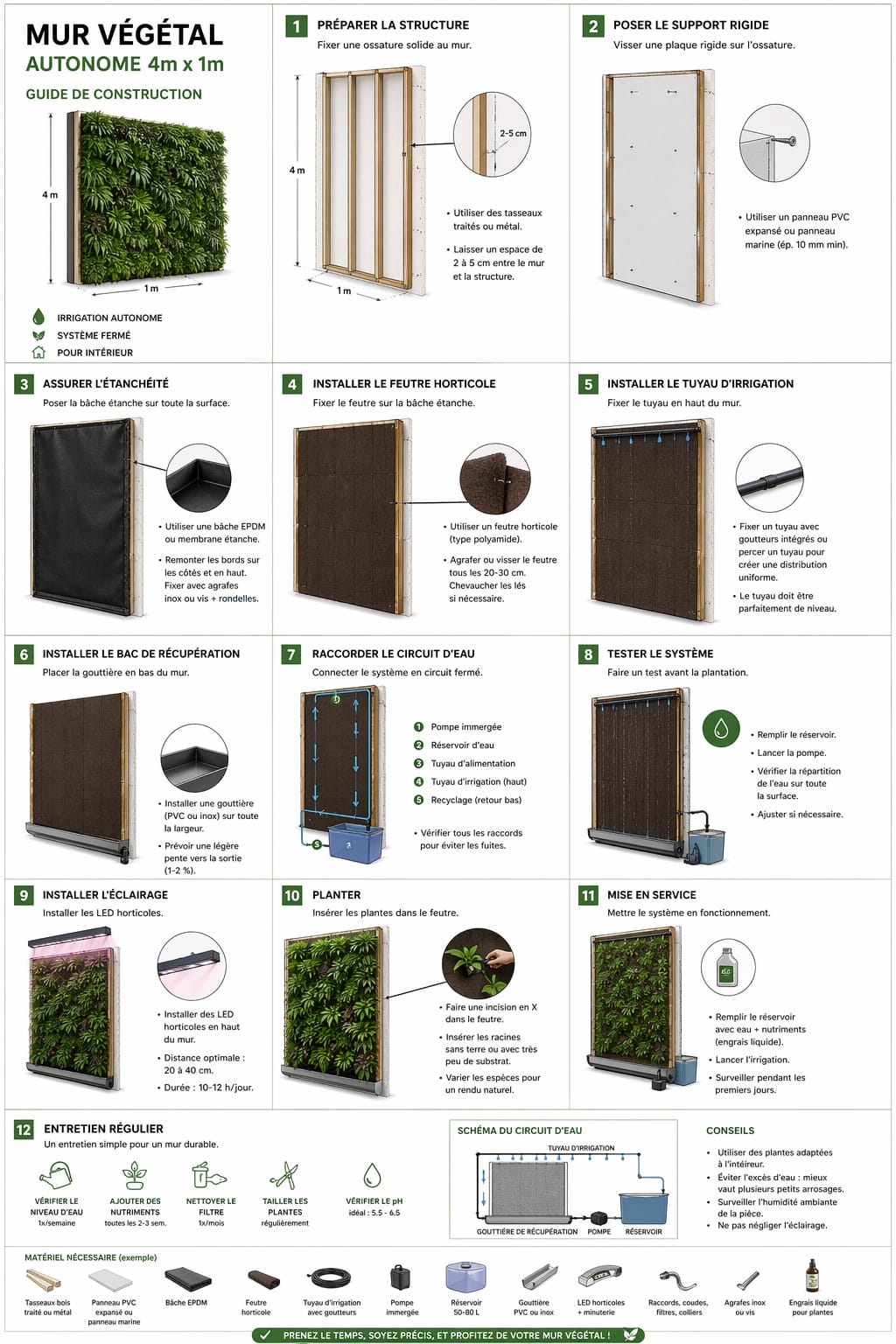

Des retours d'expérience sur les murs végétalisés?
Projet: couvrir un mur intérieur (H 1m, L 3m) avec des plantes naturelles.
Question 1: combien pèse ce genre de mur (kg/m²)? Histoire de dimensionner les fixations...
Question 2: combien d'eau consomme ce genre de mur (l/m²/j)? J'aimerais mettre des plantes monstera, figuier, pilea, philodendron, guzmania.
https://rehost.diberie.com/Picture/Get/f/508889
