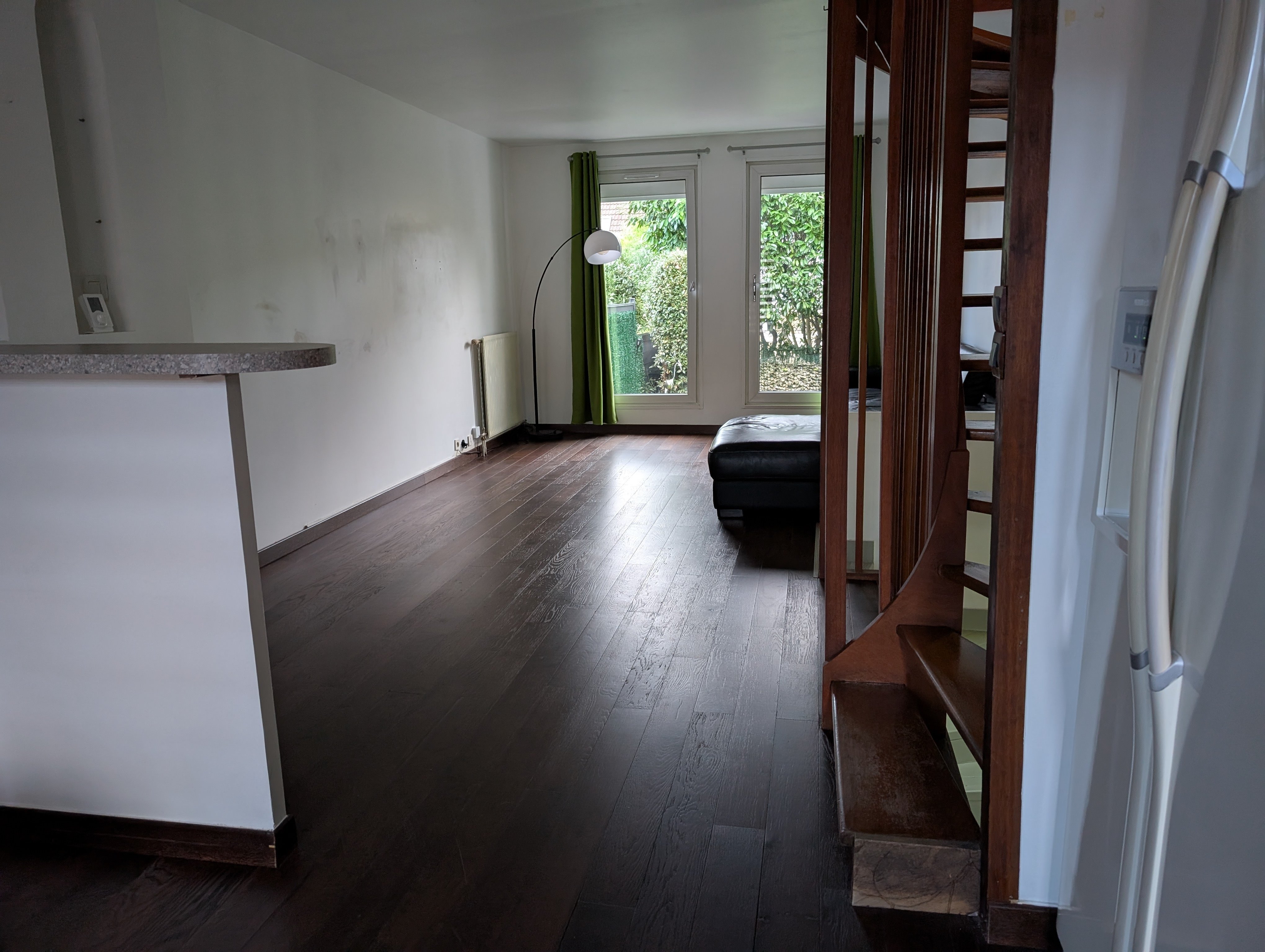

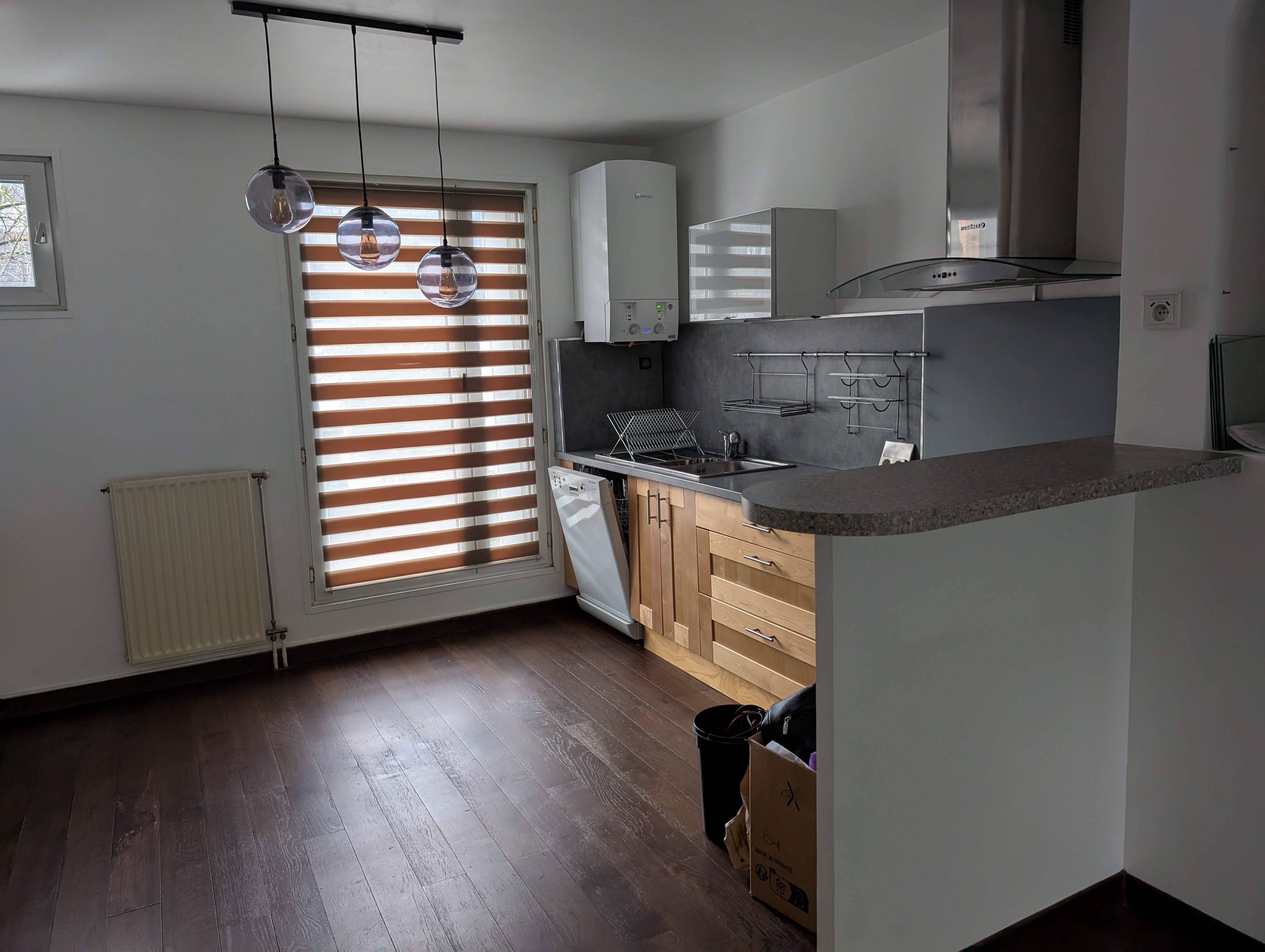

Asue a écrit :
Je souhaite profiter de la refonte de ma cuisine actuelle pour refaire le sol du salon / cuisine ouverte pendant la dépose. C'est le parquet des anciens proprios qui a pris l'eau à certains endroits et qui a pris cher lors de leur déménagement (tout est rayé).
Je cherche à avoir une estimation, est-ce que vous avez une idée ?
- La pièce fait environ 30m2
- Je souhaite que l'artisan pose un carrelage imitation parquet
- La dépose du parquet existant se fera par quelqu'un de ma famille
- Par contre en-dessous il y a une sorte de Gerflor, je ne sais pas trop quelle est la matière, peut-être une sorte de PVC (maison des années 1985), là ce sera plutôt à l'artisan de l'enlever et j'imagine qu'il faudra faire un ragréage
- Je suis en IDF
Ma famille me dit 7k.
ChatGPT me dit 4k.
Claude 3k.
Je suis perdue :o
Des (anciennes) photos :
Je vous remercie !
C'est pas la réponse que tu attends mais si c'est un  parquet massif, je regarderai du côté d'un ponçage à blanc / vitrification, ça coûtera peut-être moins cher et ça peut avoir plus de cachet.
Mais les goûts et les couleurs...
Mes ventes : http://forum.hardware.fr/hfr/Achat [...] 0837_1.htm

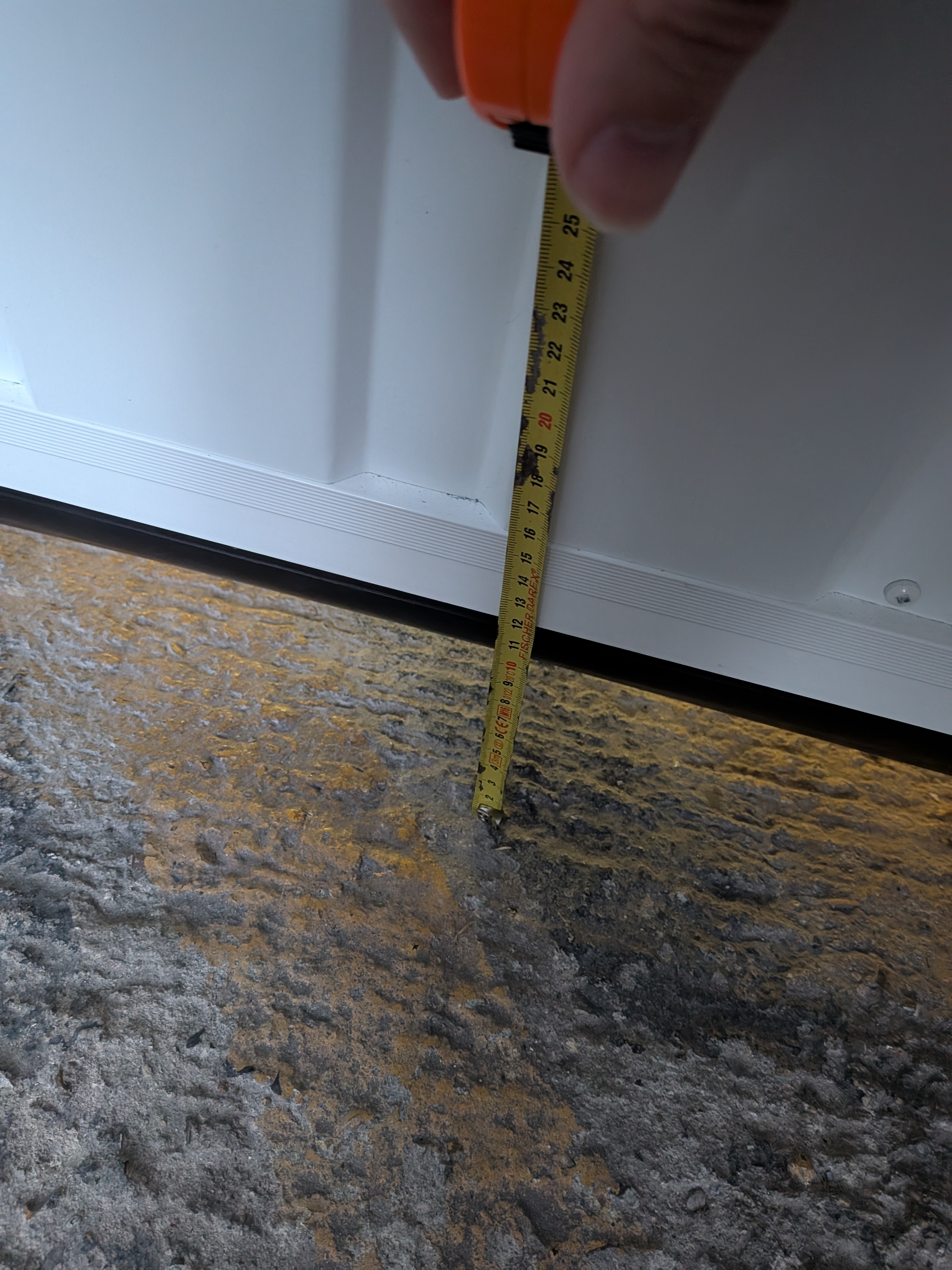

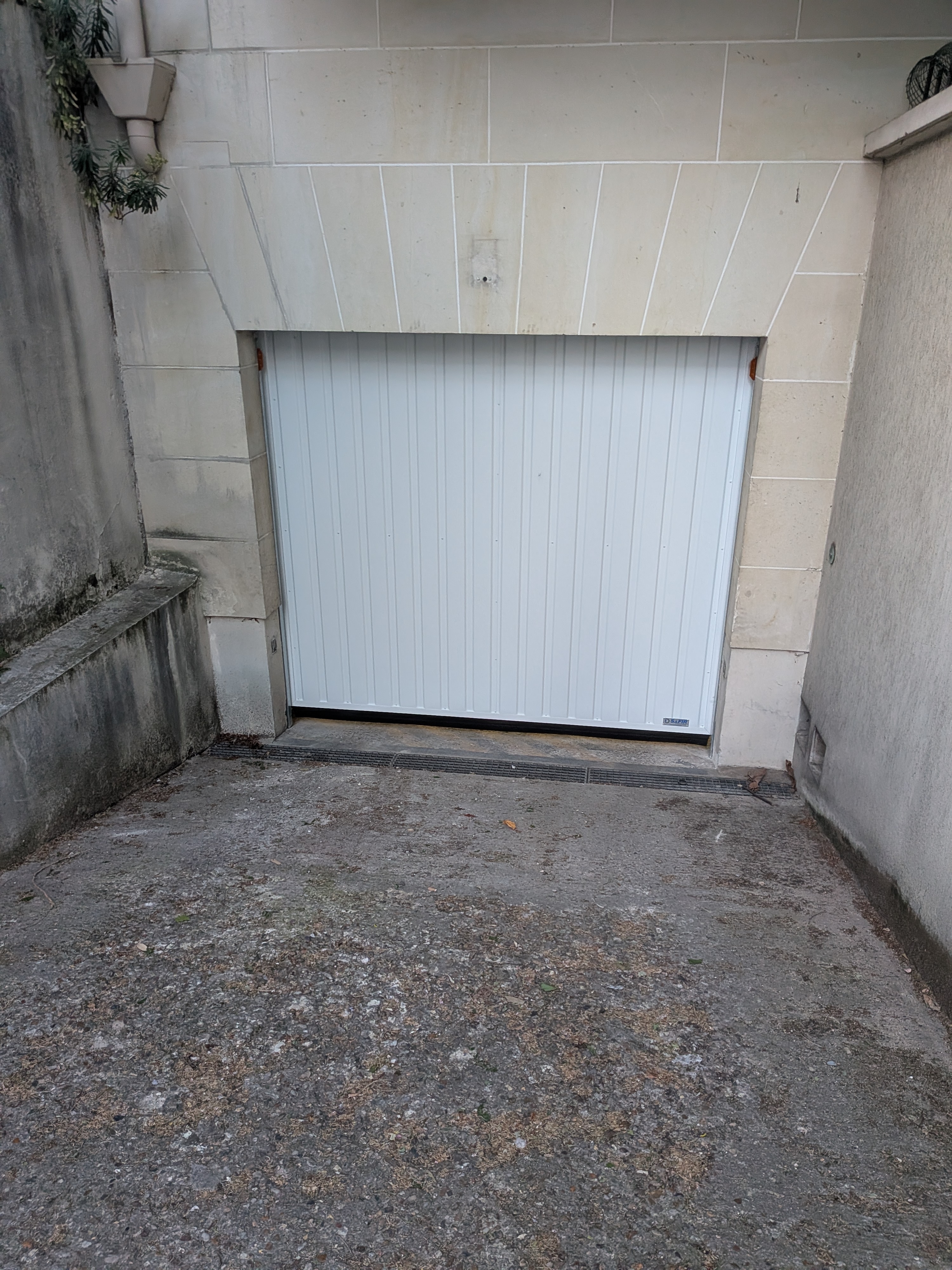

Goon a écrit :
Pas tout à fait topic bricolage, mais plutôt artisan. On vient de se faire poser une porte de parking. Le jour sous la porte fait plus de 10 cm. Ca vous semble normal ? Je sens que l'entreprise va nous balader.
Ci-joint quelques photos
https://rehost.diberie.com/Picture/Get/t/510027
https://rehost.diberie.com/Picture/Get/t/510028
ça doit pouvoir se régler à mon avis.
- Je suis en IDF
ChatGPT me dit 4k.
Claude 3k.
Je suis perdue :o
Je vous remercie !
Ponceuse à sol location 1 journée 100 euros
Quelques bandes de ponçage 100
Vitrification 200
1 bonne journée de travail et 500 balles ça sera déjà un bon résultat

Goon a écrit :
J'en sais rien. C'est quand même plutôt à l'artisan de me dire qu'il va y avoir un jour dégueulasse sous la porte si c'est standard qu'à moi déterminer les dimensions de la porte à poser.
Si si.
Malheureusement, si tu veux un travail bien fait, il faut tout vérifier toi même.

Asue
Posté le 29-04-2026 à 16:06:13  profilanswer
Vitrification 200
Mais je fais comment pour les planches gondolées qui s'affaissent quand je marche dessus ? en plus le parquet dans la cuisine ça reste relou avec l'eau non ?
(Steam : Asue) - (Uplay / EA Play : AsueGeek)
n°74606985
lyksyr
Posté le 29-04-2026 à 16:11:02  profilanswer
Si on a les infos au compte gouttes aussi  :o
Tu peux faire passer un parquetteur qui te dira ce qui est nécessaire de faire, et avoir un devis par un pro pour ça aussi
n°74607029
Asue
Posté le 29-04-2026 à 16:18:06  profilanswer
My bad j'avais écrit "C'est le parquet des anciens proprios qui a pris l'eau à certains endroits" mais peut-être pas assez précis. D'accord je vais faire ça, merci pour vos retours !
allerailleurs a écrit :
Bah va faire un devis non ?
Je voulais avoir un vrai ordre d'idée pour savoir si l'artisan est sérieux ou non (comme quand j'ai voulu modifier mon radiateur à eau de place, des devis entre 450e et 2000e...)
Message édité par Asue le 29-04-2026 à 16:19:43

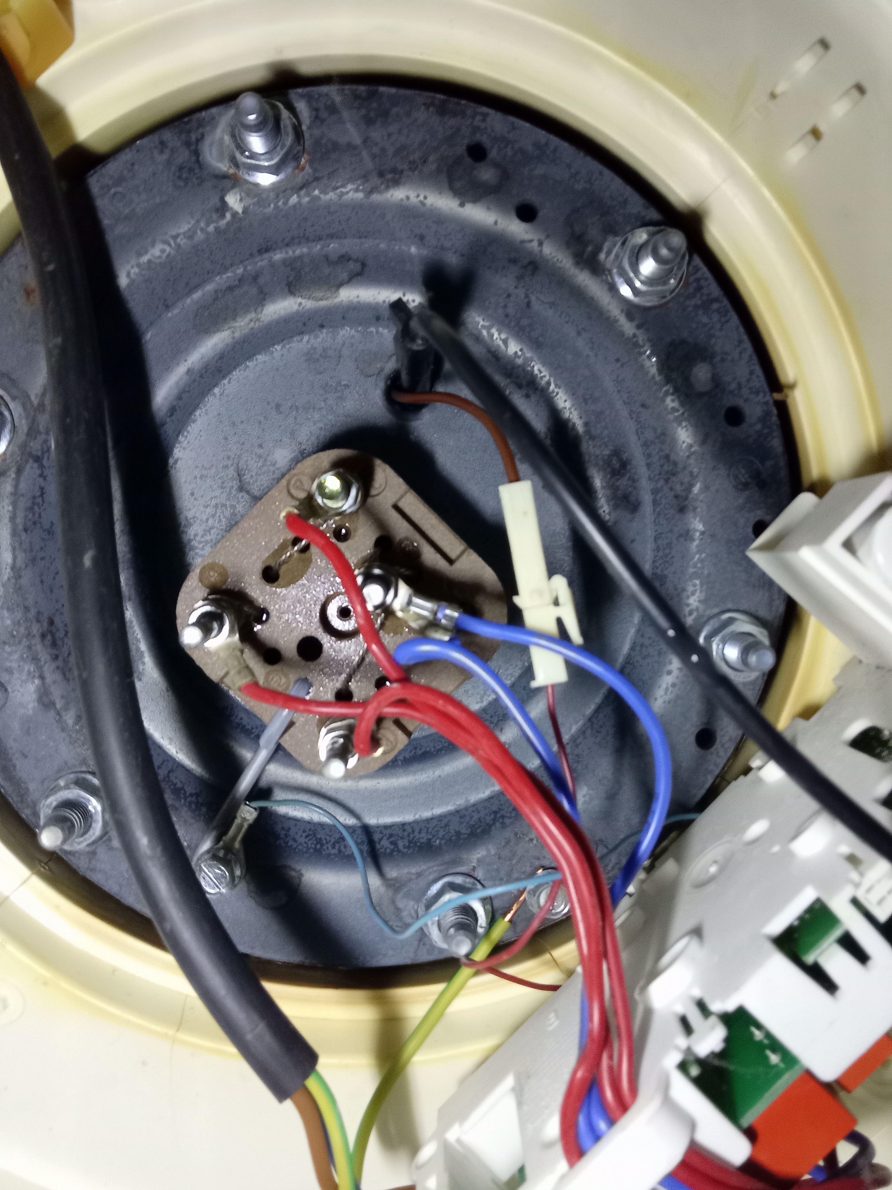

Retour de quelques jours en goguettes, je prends une douche et la lumière s'éteint.
Je vous passe l'intervalle, mais j'identifie que c'est le chauffe eau (qui n'a pas sont circuit dédié mais également le sèche serviette et la lumière de la salle de bains notamment, bien qu'il soit dans le cellier...) qui fait sauter le 30mA de la rangée.
Je le débranche (oui il est branché sur une prise avec une fiche, ne me fouettez pas j'herite du passé de l'ancienne proprio dégueulasse) et ouvre le capot du dessous : ça coule du machin carré marron au milieu.
C'est grave docteur ?
https://rehost.diberie.com/Picture/Get/r/510746
n°74613196
lekeur
³
Posté le 01-05-2026 à 00:17:20  profilanswer
T'es bon pour le changer  [:souk]
Quel age il a par curiosité ?
n°74613203
Vincent_92
Posté le 01-05-2026 à 00:21:25  profilanswer
Vincent_92 a écrit :
Aucune idée, je vois du 2015 et du 2013 sur l'étiquette de classement énergétique, ça me semble cohérent vu le reste.
C'est un Sauter 200L.
n°74613204
rosco
Posté le 01-05-2026 à 00:24:43  profilanswer
Le machin carré au milieu c'est le support de la résistance électrique qui chauffe la flotte, d'où tes problèmes électriques si de l'eau vient faire contact entre ce qu'il ne faut pas, notamment les fils torsadés (qui vont vers la résistance) pris dans les vis/écrous pour gérer les différents contacts électriques et qui baignent dans l'eau là. Ce n'est pas bon signe du tout si ça sort par ces trous car ce genre de support est typiquement celui d'une résistance stéatite, or celle-ci n'est pas en contact direct avec l'eau mais insérée dans un fourreau métallique pour éviter l'encrassement par le tartre, donc si de l'eau sort par là c'est très probablement que le fourreau est fissuré (et que ça va s'aggraver) car il n'y a pas de joint à cet endroit, c'est juste inséré dedans et à peine maintenu avec la petite patte en ferraille en bas à gauche. Dans ce cas, tout l'ensemble sera pour la benne.
Message édité par rosco le 01-05-2026 à 00:25:45
