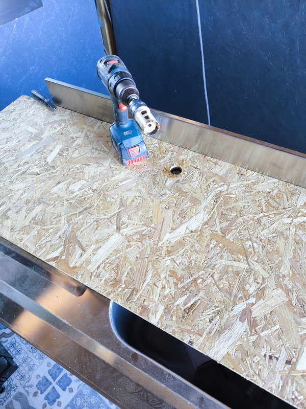

Petit retour sur mon dossier perçage d'inox.
Pour rappel le but étant de faire un avant trou pour centrer une scie cloche et percer un trou de 35mm pour une douchette de plonge.
J'ai cassé des tas de forets, j'ai du tourner 60 minutes en tout, presque sans entamer l'inox.
Au final ça s'est terminé comme ça :
https://i.postimg.cc/8zvjCxbW/IMG-20260408-111032.jpg
Percé en 30 secondes.
Les cloches HSS bouffent cet inox sans aucun problème là où les forets tournent dans le vide.
Je m'en veux de ne pas avoir pensé à ça avant. Osb de 12mm prépercé avec la cloche, serre joints, EZ win :o

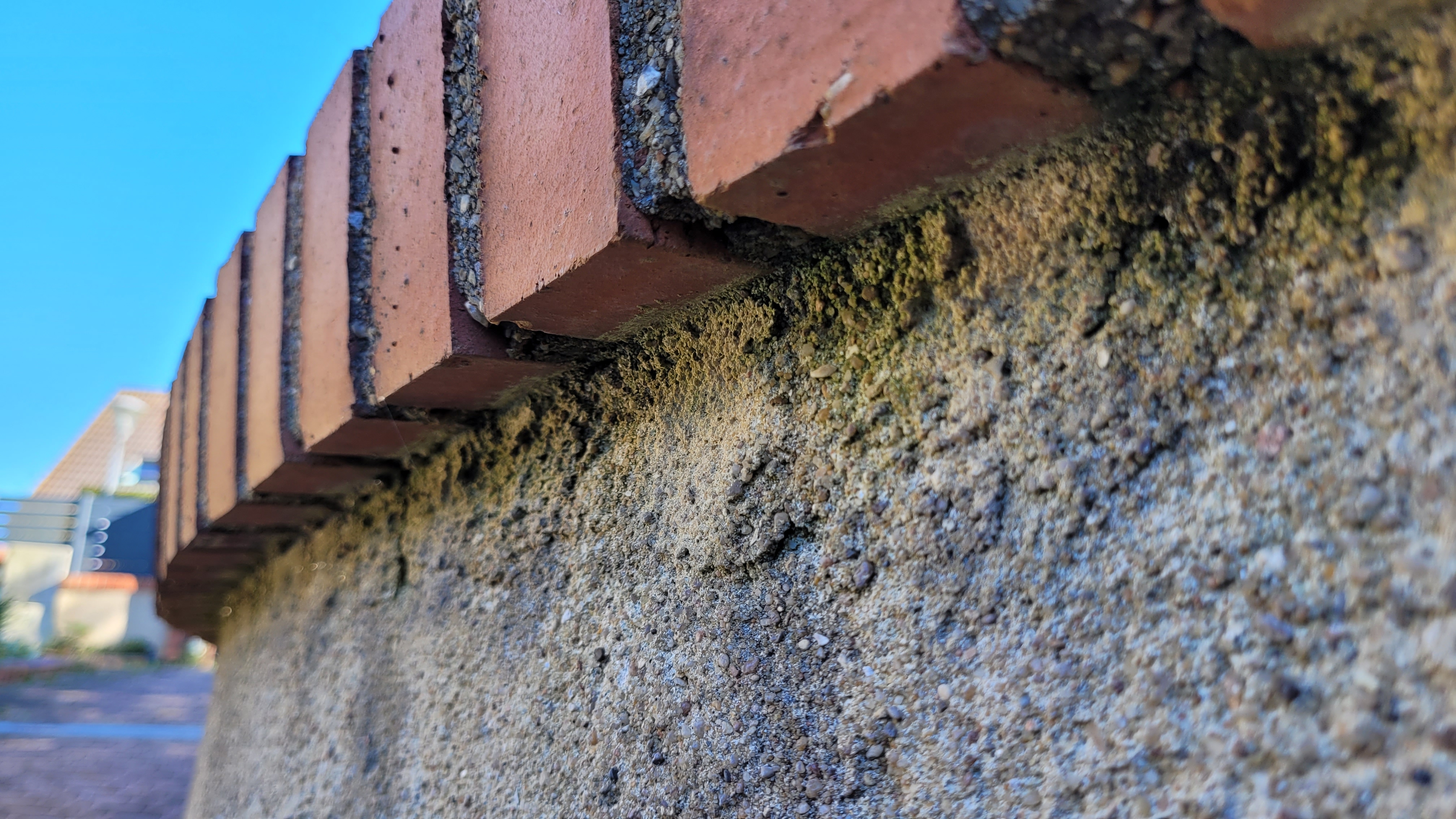

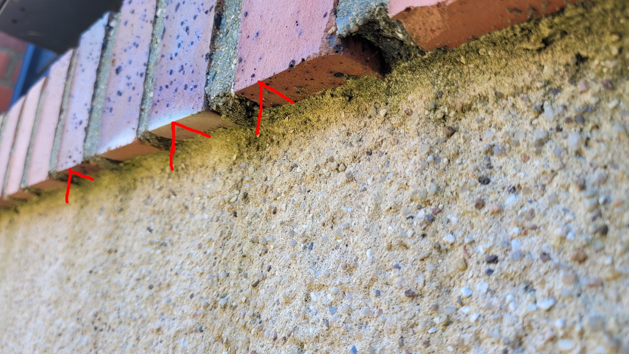

ratibus a écrit :
Rainure sous les briques et ciment pour créer la goutte d'eau.
Chez moi ils ont mis un truc un peu comme du joint silicone gris foncé, pas con ca évite que la goutte mouille quand même par capillarité

Kara a écrit :
2cm à peu près, donc j’imagine le truc comme ça :
https://rehost.diberie.com/Picture/Get/f/504455
Sachant que dans la descente de garage va y avoir un problème pour suivre le virage  [:transparency]
https://rehost.diberie.com/Picture/Get/f/504459
Entre les joints qui ressortent donc qui doivent être piochés et ceux qui rentrent qui doivent être comblés par le mastic, gros potentiel que ce soit plus moche que l'original  :D
Message édité par lekeur le 08-04-2026 à 13:48:07
Photo ?
Ha ba c'est sûr que c'est joli mes ptites briques mais le mur en dessous du coup pas du tout  :o   (j'ai tous les escrocs du coin qui sonnent chez moi pour me mettre du produit anti algues  [:wanleeburton] )

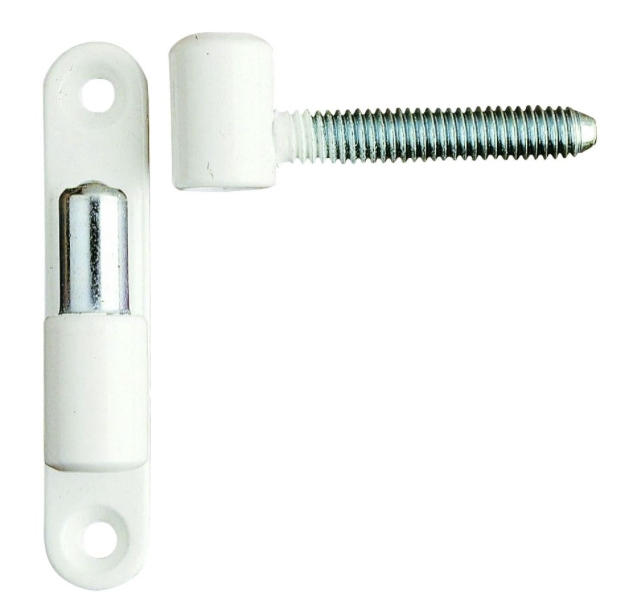

Dites j’ai la fenêtre de ma salle de bain qui grince ses morts
Il y a 3 gonds et celui du bas accroche pas mal à la fermeture et ouverture.
On voit nettement que ça exerce une contrainte d’arrachement sur la partie fixée sur l’encadrement
J’ai essayé de la soulever en poussant comme un bœuf pour la dégonder mais sans succès. (Même en mettant du WD40 avant)
Les gonds s’écartent de 3-4mm mais rien de plus.
Si j’arrive pas à la démonter, vous pensez que ça se change ?

Ce sont des fiches à visser tout ce qu'il y a de + classique, t'as juste à dévisser les 2 vis du support et ça s'enlève tout seul vers le bas sans avoir à tout dégonder, utile si jamais faut revisser/dévisser d'un tour la fiche de la fenêtre pour la régler. On voit de la rouille qui sort du gond, donc si l'axe est oxydé, pas étonnant que ça frotte + que de raison (si ce n'est pas juste un problème de réglage général).
edit :
https://rehost.diberie.com/Picture/Get/f/504830
Message édité par rosco le 09-04-2026 à 21:24:50
edit :
Je crois que je vais pas me faire chier outre mesure, je vais acheter 3 gonds complets et tout changer.
D’ailleurs ça se lubrifie avec quoi ce genre de gonds en milieu humide / soumis aux éclaboussures ?

Tu étales au doigt un tout petit peu de graisse basique ou ce que t'as sous la main qui s'en rapproche, ça suffit amplement, c'est juste pour avoir une couche grasse qui tienne en place et éviter à l'humidité "permanente" de faire rouiller l'intérieur.
Si tu changes tout, mesure avant la longueur de la petite barre horizontale pour chaque gond (du bord de la fenêtre au bord du cylindre), histoire d'avoir une bonne base de départ pour remettre pareil avec les nouveaux car va falloir les visser d'un certain nombre de tours, sans avoir à y passer 3 plombes à devoir tout régler car c'est bien chiant vu qu'il faut visser/dévisser chaque gond. Théoriquement, l'écart est le même sur les 3, mais parfois il peut y avoir une petite différence si le cadre est un peu déformé par exemple...
https://img3.super-h.fr/images/2026 [...] ae6.md.jpg
Tu as essayé de la dégonder en testant avec tous les angles possibles de la fenètre, il peut arriver qu'une certain angle passe mieux que d'autres, c'est valable aussi pour les volets :o
