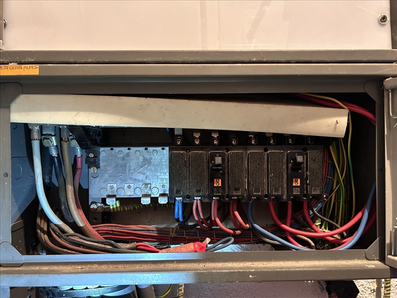

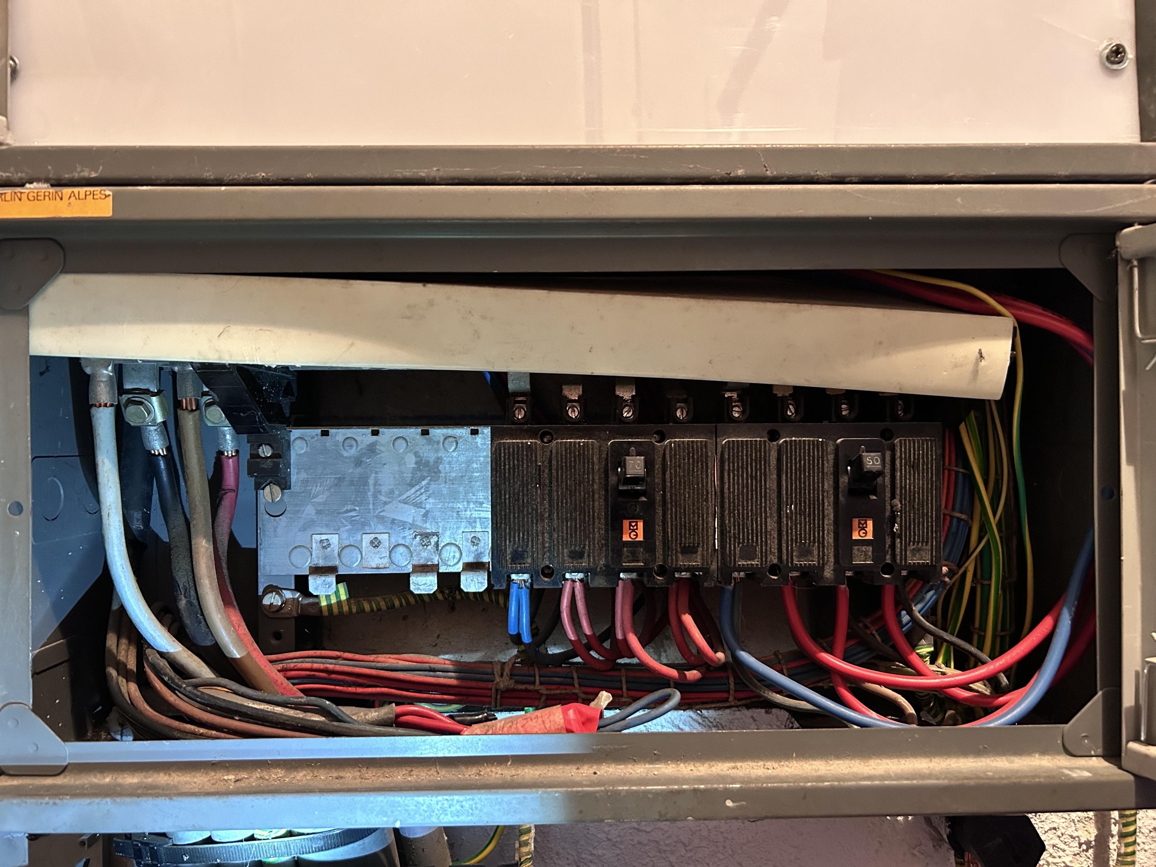

Bonjour,
Je prépare l’installation d’un point de charge pour VE. Je suis en triphasé 9 kVA avec une installation bien équilibrée, donc je préfère éviter une borne monophasée et m’orienter vers du tri.
En regardant le base de mon tableau, j’ai quelques interrogations :
https://rehost.diberie.com/Picture/Get/r/503833
  • arrivée en 25 mm² vers 2 sectionneurs (avec traces d’un 3e qui n'est plus là),
  • 2 conducteurs par borne,
  • 3 neutres sur un des sectionneurs (assez étrange alors qu'il n'y a que 2 fils par phase),
  • en aval : inter diff + disjoncteurs classiques.
Reprendre une ligne depuis un des sectionneurs me semble un peu limite (et pas forcément conforme avec deja 2 fils par borne?).
Je pense plutôt repartir de 0 avec un répartiteur tétrapolaire sur rail DIN (type Legrand 100 A), quitte à simplifier tout ça et re-tirer quelques fils en cas de soucis de longueur.
https://www.legrand.fr/pro/catalogu [...] -8-modules
Il me semble que les arrivées en 25mm2 sont assez longues.
Seule hésitation : supprimer les sectionneurs, même s’ils ne servent plus vraiment dans la config actuelle.
Des avis ? Bonne ou mauvaise idée ? Je rate quelque chose?
Merci  :jap:

clapclap a écrit :
Bonjour,
Merci  :jap:
Ce matos est VIEUX  :D
Très vieux  :pt1cable: jai plus vu ca "en liberté" depuis 25 ans  :O
tout remplacer a neuf sera pas un luxe
Un répartiteur neuf, avec des embouts sertis propre, c'est une bonne solution  :jap:

clapclap
Fin
Posté le 07-04-2026 à 10:38:17  profilanswer
C'est clair que remplacer tout ça ne sera pas du luxe. Ce fait pas forcément rêver vu les sections mais bon...
En revanche, pourquoi mettre des embouts sertis sur du rigide? Il me semblait qu'en dehors du souple, c'est contre productif? Les répartiteurs sont prévus pour accueillir du rigide multi-brins il me semble?
n°74506030
arkrom
note, ca passait c'etait beau
Posté le 07-04-2026 à 10:54:47  profilanswer
Garder les brins en paquet propre  :jap:
Sur un répartiteur indus tas une bonne probabilité d'avoir des connexions amont sur cosse a œil sertis  :D
C'est pas seulement pour une facilité de montage , ca aide a garantir que le contact est pas sur 3 brins seulement avec un serrage a la con

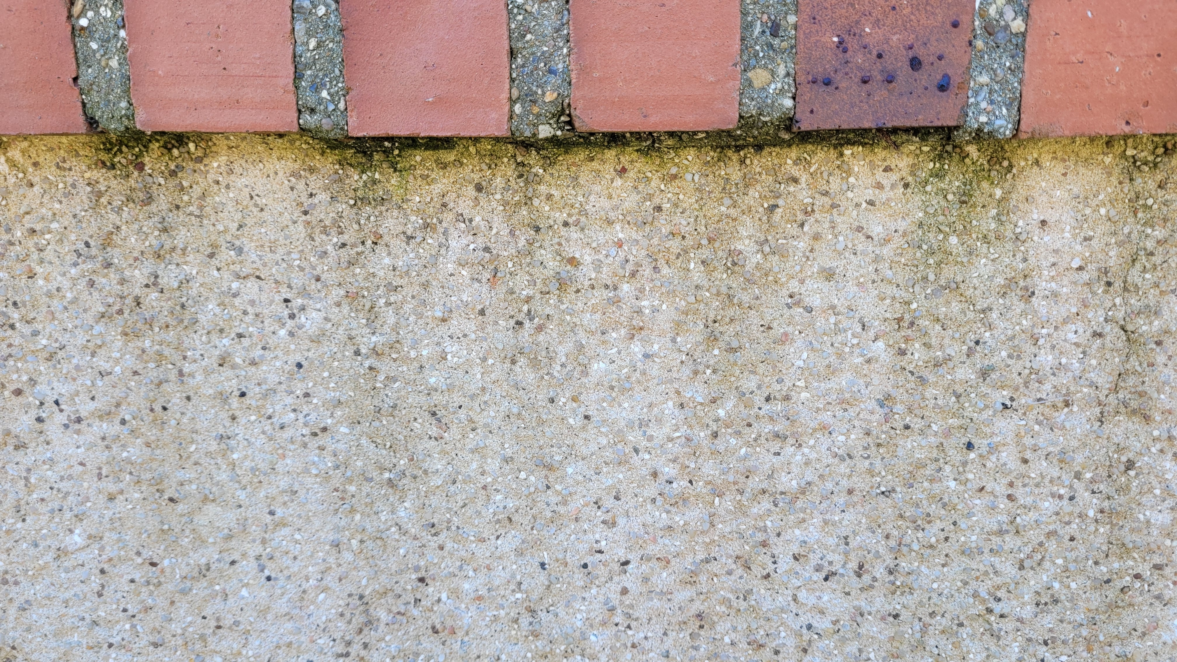

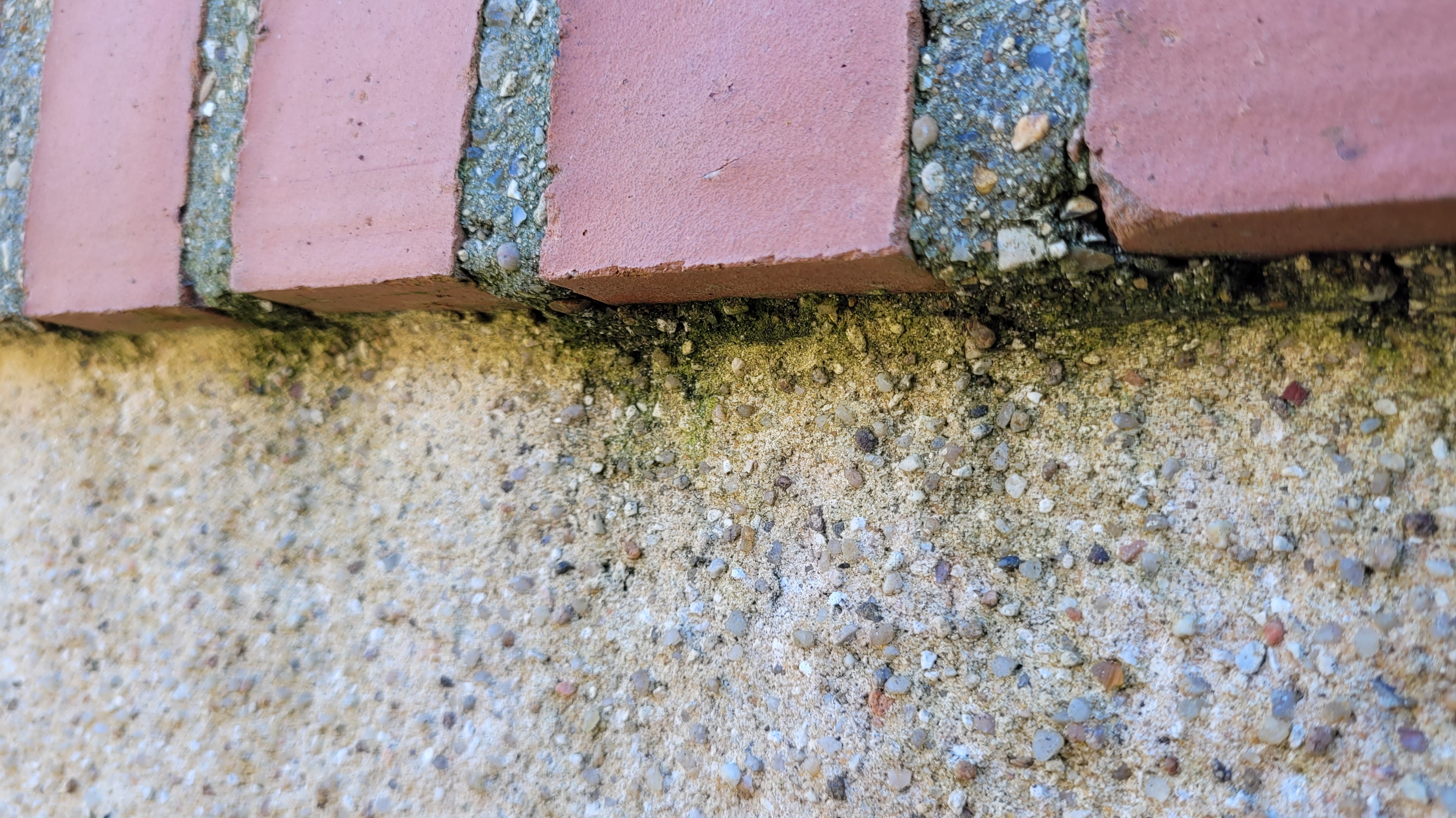

Posté le 07-04-2026 à 17:04:29  profilanswer
Je viens d'apprendre le principe de "goutte d'eau' pour mes murets extérieur.
Donc en gros j'ai des traces régulières noires (et vertes selon les périodes) entre les briques (sur l’intégralité du mur, donc toute la largeur de mon terrain).
On me dit que c'est parce qu'il n'y a pas de cassure franche au niveau du ciment et que donc la goutte coule jusqu'au mur au lieu de tomber par terre (et effectivement sous les briques ça reste blanc parce qu'elle sont bien carrées)..
- C’est donc l'usure du ciment qui fait ça ou c'était potentiellement mal fait de base ?
- il y a des techniques permettant de solutionner le problème à moindre coût ?

Posté le 07-04-2026 à 17:55:45  profilanswer
euhhhh, l'usure du ciment a bon dos.
.  c'est tout
https://rehost.diberie.com/Picture/Get/r/504227
https://rehost.diberie.com/Picture/Get/r/504228
Rainure sous les briques et ciment pour créer la goutte d'eau.

Moi je dis y bluff !!!
Posté le 07-04-2026 à 21:15:30  profilanswer
Je visualise pas  [:transparency]

logsyc
Posté le 07-04-2026 à 21:28:31  profilanswer
les rainures sont comme pour ce chapeau
https://www.pointp.fr/asset/96/37/AST2219637M-XL.jpg

n°74509451
queen4ever
Zappatiste
Posté le 07-04-2026 à 21:49:43  profilanswer
Vu la pose des briques en couverture, tu n'arriveras pas à faire une goutte d'eau assez décalé du mur, soit les retirer pour remplacer par ce qui t'a été montré au dessus, soit repartir au dessus, poser, couler... mais il te faut plus de déport.

n°74509834
Kara
Posté le 07-04-2026 à 22:39:52  profilanswer
À oui, rien que je ne puisse faire moi "facilement"  :sweat:
Sachant que c'est pareil dans la descente du garage, sur un autre mur  avec un escalier, et les murs aiment pas trop  [:wanleeburton]
n°74510149
frederiko1
Terminatux was right
Posté le 07-04-2026 à 23:23:14  profilanswer
Essaie de coller une baguette (une simple cornière de 5mm)en bordure sous les briquettes tout du long (pvc, alu, etc.). Ça devrait fonctionner je pense.
n°74510234
Kara
Posté le 07-04-2026 à 23:36:43  profilanswer
C'était un peu pour savoir justement si des trucs dans le genre existaient exprès (donc genre de baguette avec même une forme vers le bas ou une excroissance pour garantir la cassure)  [:transparency]
Message édité par Kara le 08-04-2026 à 09:14:48
n°74511063
Gnarfou
Gnarf pour les intimes
Posté le 08-04-2026 à 09:09:22  profilanswer
Je tenterais le coup d'acheter une cartouche de mastic extérieur "couleur que tu choisis" et de faire un petit boudin par en dessous, ça permettra à la goutte de tomber avant le mur.
C'est curieux, chez les marins, ce besoin de faire des phrases.
n°74511135
Kara
Posté le 08-04-2026 à 09:20:21  profilanswer
J'trouve des trucs faits exprès mais forcément qui s'envisagent à la construction du mur, avec du ciment.
Après y'a des choses comme ça : https://www.amazon.fr/déflecteur-lo [...] B0GTTVRHB7*
Ou je mets carrément ça en vissant  :D : https://www.amazon.fr/Renoplast%C2% [...] B0BXXNG7H2
Et la même chose mais en se servant du mastic pour coller en dessous une baguette carrée ? (pour éviter le côté boudin)  [:canaille]
Message édité par Kara le 08-04-2026 à 09:21:23
n°74511277
Gnarfou
Posté le 08-04-2026 à 09:44:03  profilanswer
Moui, mieux , tu prends une petite cornière en plastique blanche chez leroypimpin et tu la colles en dessous avec le mastic. Ca te permet de suivre le mur et tu as ton truc anti goutte
______

Kara
Posté le 08-04-2026 à 09:49:13  profilanswer
______
______!
Je l'aurais mis à flan de brique pour être le plus loin possible du mur  [:transparency]  (et en alu)
______
______!
Avec le mastic qui rattraperait donc le côté pas plane du tout ? (notamment à chaque jonction avec le ciment)
Message édité par Kara le 08-04-2026 à 09:56:03

Gnarfou
Posté le 08-04-2026 à 10:07:28  profilanswer
______
______!
Je ne visualise pas la distance que tu as entre ton mur et le bord de la brique.
Mais dans mon esprit, un gros boudin pas bien régulier, pas très droit, fait en mode tête retournée (et après 3 bières :o ), j'aime l'idée d'une cornière que l'on présente avec un angle ouvert et hop on la plaque sous la brique et le mastic se répand dessous vers le mur et ça assure la droiture du truc. Bon, faut pas que ça fasse trop "Burp" avec un gros boudin.
Pour l’aluminium, pas d'opinion, chacun gère ses richesses comme il l'entend  [:leo9810]

Kara
Posté le 08-04-2026 à 10:50:55  profilanswer
2cm à peu près, donc j’imagine le truc comme ça :
https://rehost.diberie.com/Picture/Get/f/504455
Sachant que dans la descente de garage va y avoir un problème pour suivre le virage  [:transparency]
https://rehost.diberie.com/Picture/Get/f/504459
