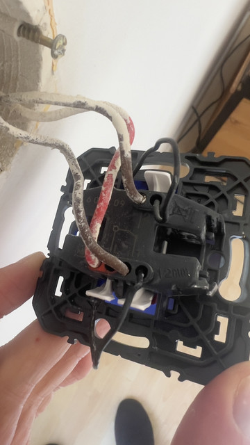

t_juu a écrit :
Bonjour à tous,  :jap:
Je reviens vers vous sur mon sujet de branchement de lampe à l'extérieur.
pour le moment j'ai donc cette première idée :
https://i.ibb.co/sd8F81v8/id-e-1-lampe-s-rie.png
Mettre les lampes en série en partant de la première lampe qui est déjà en place (je n'ajoute que ce qui est dans les pointillés) et ne pas toucher au va et vient existant
Ensuite la deuxième idée serait ce schéma :
 https://i.ibb.co/pBGc5PGz/id-e-2-la [...] tonome.png
Les 3 lampes sont ici en place et controlées par les inter en va et vient
Ajouter une guirlande LED avec un module SONOFF wifi mais qui doit donc etre alimenté en permanence
Pour info voici les photos de l'inter n°1 (SALON)
https://i.ibb.co/V00z9NWH/IMG-1764.jpg
Et inter n°2 (CHAMBRE)
https://i.ibb.co/rfyw6Wpq/unnamed.jpg
D'après est ce que c'est possible ? si oui est ce que ca respecte les normes ?
Merci d'avance pour votre aide ;)
Hello
Je me permet de revenir vers vous si vous avez des idées / avis ca serait cool ?
n°74534507

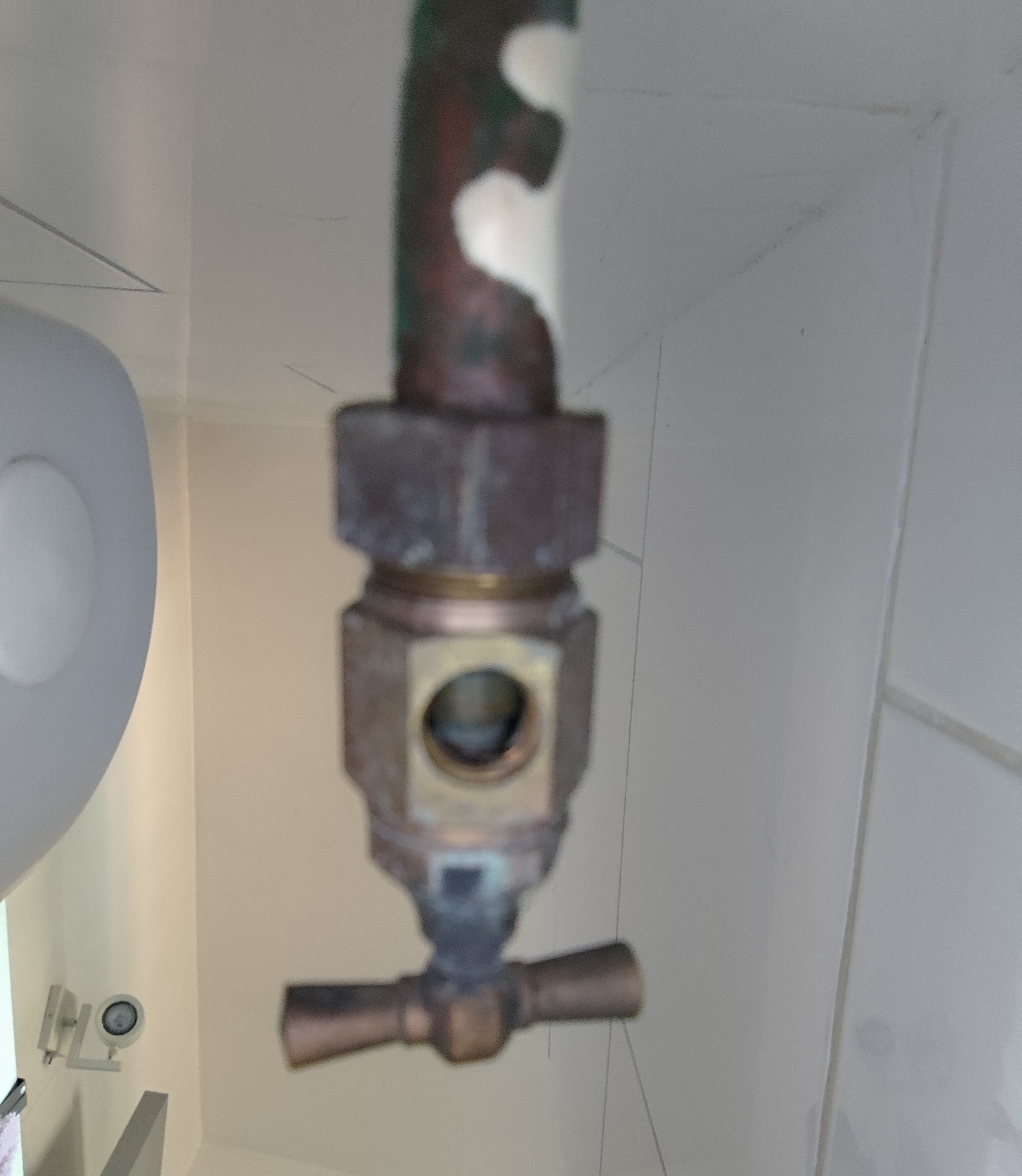

NAN relis avec le doigt :o

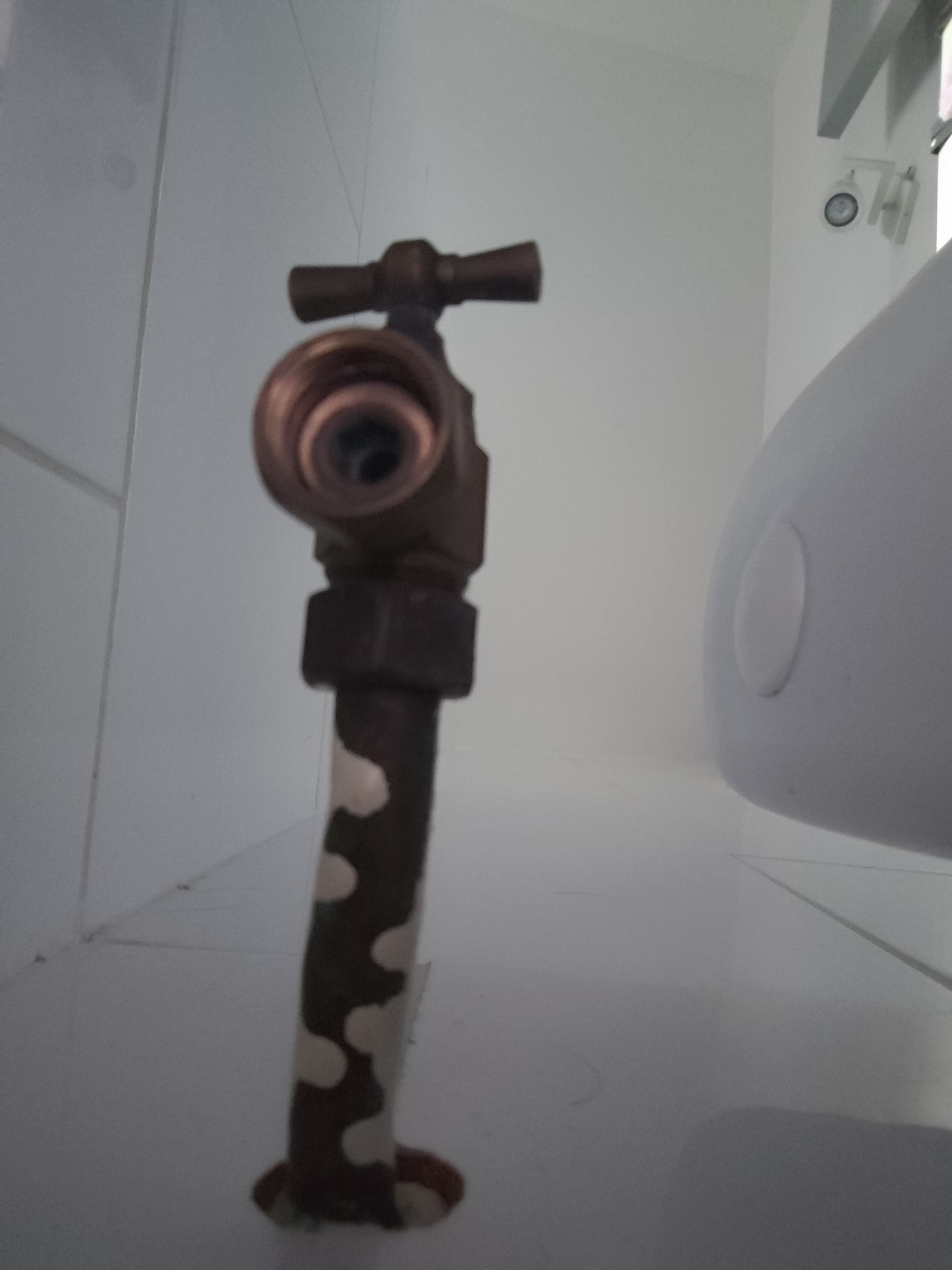

Posté le 17-04-2026 à 14:45:00  profilanswer
bonjour,
je dois changer le mécanisme des wc et je ne suis pas plombier  [:cosmoschtroumpf]
sur le robinet qui est sur le mur, la partie ciblée par la flèche bleue se dévisse (et a été dévissée pour enlever le flexible et en remettre un neuf d'un diamètre inférieur)  doit t'on mettre du téflon sur le pas de vis qui rentre dans le robinet, et dessiné en jaune sur la photo pour visualiser  [:sanozuke]
merci
https://rehost.diberie.com/Picture/Get/r/507009
LE FLICKR A F.eg-Le INSTA de F.eg-"seuls les sages peuvent supporter les avis qui ne flattent pas l'oreille"  Han Fei Zi-  逍遥自得 x

MaybeEijOr​Not
but someone at least
Posté le 17-04-2026 à 15:11:18  profilanswer
fegafomatos a écrit :
bonjour,
merci
Oui.
n°74555147
Tonneau
Posté le 17-04-2026 à 15:12:03  profilanswer
Je dirais non.
Joint fibre plutot.
n°74555174
libussa
Posté le 17-04-2026 à 15:16:27  profilanswer
pas de teflon quand il y a un écrou libre, joint caoutchouc ça ira très bien avec un flexible, serrage tranquille
n°74555235
fegafomato​s
Posté le 17-04-2026 à 15:25:09  profilanswer
dans l'écrou je sais que c'est un joint  :D
c'est avant l'écrou, le petit tube juste avant l'écrou  se visse dans le tuyau, donc pas de joint possible et l'eau passe par là [:zedlefou:1]
tu me diras, je peux essayer sans teflon et si ça fuit un peu je dévisse et je mets du téflon :O
mais l'idée c'est d'éviter de démonter plusieurs fois  [:steeve_mac_queen]
Message édité par fegafomatos le 17-04-2026 à 15:26:32
n°74555294
MaybeEijOr​Not
Posté le 17-04-2026 à 15:35:48  profilanswer
Oui donc mets directement du téflon, ça ne coûte rien et ça t'évitera de redémonter.
n°74555339
lekeur
³
Posté le 17-04-2026 à 15:46:21  profilanswer
Filasse ou rien :o
n°74555361
libussa
Posté le 17-04-2026 à 15:51:00  profilanswer
ok la prochaine fois met plus que 4 pixels sur ta photo :o
du coup teflon oui (en fil c'est mieux qu'en ruban) ou résine liquide
C'est des petits diamètres, avec du ruban tu vas avoir vite faite de trop en mettre
n°74555369
MaybeEijOr​Not
Posté le 17-04-2026 à 15:52:44  profilanswer
Aucun intérêt à se faire chier avec de la filasse, c'est accessible, tu le surveilles de fait tous les jours et tu as un point d'arrêt juste avant.
Le jour où tu vois que ça goutte, tu fermes le robinet, tu dévisses, tu remets du téflon et c'est réglé en 2 minutes sans préjudice.
D'ailleurs quand tu l'as changé, il y avait quoi ?
EDIT : car ça se trouve c'est du raccord conique et ça doit suffire sans rien.
Message édité par MaybeEijOrNot le 17-04-2026 à 15:55:06

Tonneau a écrit :
Je dirais non.
Joint fibre plutot.
lekeur a écrit :
Filasse ou rien :o
c'est une photo volée sur l'internet mondial pour montrer  [:cosmoschtroumpf]
faut pas me perturber avec des histoires de filasse  :o
si je penche l'écrou vers le bas y'a un petit bidule en forme cône qui tombe oui
 bon un ptit tour de téflon ça fera le job  :o
Pas compris ton histoire de "bidule qui tombe", mais sur un raccord conique il ne faut rien utiliser au risque que le contact se fasse mal et donc perdre tout l'intérêt du cône. Après si tu mets du téflon, tu dois retrouver au pire l'efficacité d'un raccord classique téflonné.
n°74555530
fegafomato​s
Posté le 17-04-2026 à 16:24:51  profilanswer

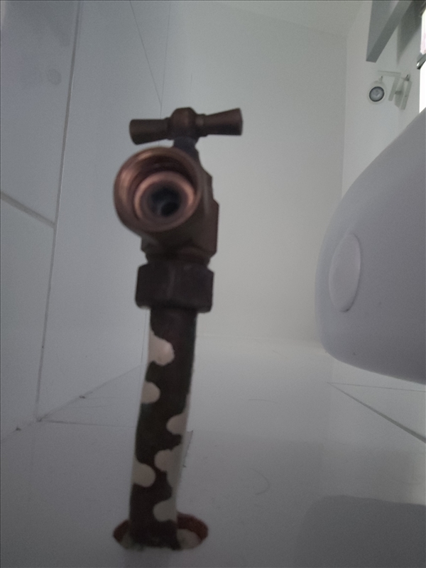

mon truc moi c'est tricot, couture et patchwork , alors expliquer un robinet .... :sweat:
dans le tube  de l'écrou y'a un truc en métal (en forme de cone) , ce truc n'est pas accroché il tombe si tu penches l'écrou vers le bas  [:zedlefou:1]
du coup je sais plus si je teste avec teflon ou sans téflon  :D
photo de mon robinet, on voit le bidule au fond, ça s'enfonce dans le pas de vis plus haut pour raccorder au robinet et c'est ce pas de vis qui me pose souci de téflon ou pas  :o   le pas de vis est sur le cône hein
https://rehost.diberie.com/Picture/Get/r/507043
Message édité par fegafomatos le 17-04-2026 à 16:30:31
Euh là ça n'a aucun intérêt ce que tu me montres puisque c'est l'autre côté qui nous intéresse, celui où tu veux mettre le téflon.
Mais sinon, comme je disais, il y avait quoi sur celui que tu as enlevé ?
EDIT : et à quoi ressemble le raccord de ton flexible ?
Message édité par MaybeEijOrNot le 17-04-2026 à 16:49:10
y'avait rien je pense  :D
je ferai des photos de tout en rentrant ce sera plus facile de voir chaque pièce démontée, merci de ta patience  :jap:

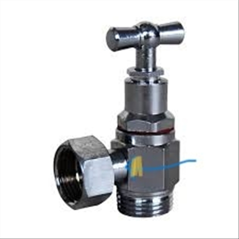

GladiaS
Posté le 17-04-2026 à 17:10:13  profilanswer

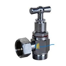

Salut
En fait, c'est seulement le bout qui se raccorde au mécanisme de la chasse d'eau qui te pose un problème ?
Là tu as démonté pour pouvoir changer le mécanisme ?
Pour avoir démonté plusieurs fois mon mécanisme, normalement un petit joint "rouge" (carton ?) se place à cet endroit, avant de revisser tout le mécanisme de la chasse d'eau. Si je comprends bien tu as un tuyau en plus ?
Un peu comme ce kit ?
https://i.ibb.co/1tCd46JF/61qe-S-P-L-AC-SL1500.jpg
Ou bien tu parles de la partie qui est directement connectée à "l'eau de la maison" (et qui donc t'oblige à tout couper chez toi, pour démonter) ?
Message édité par GladiaS le 17-04-2026 à 17:11:08

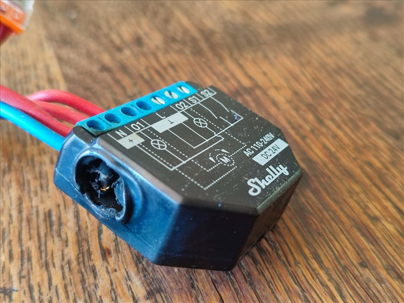

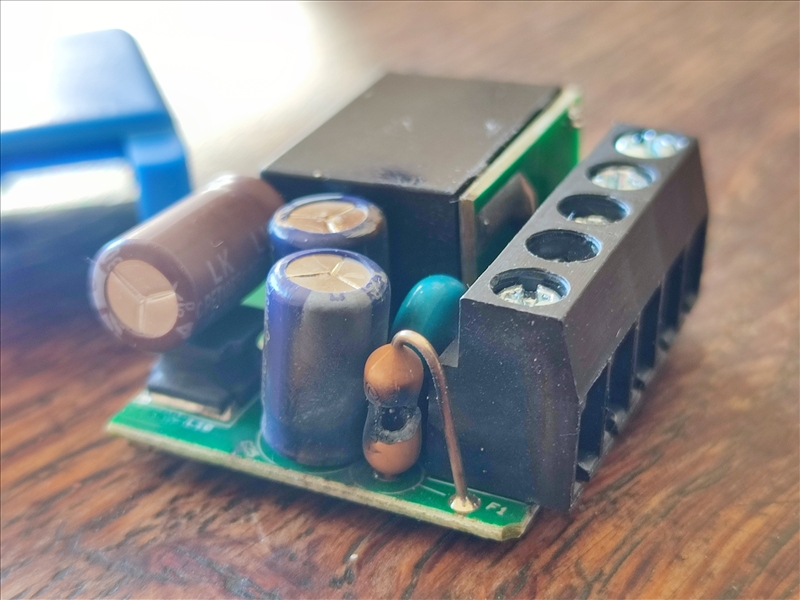

J'en appelle aux experts hfr !
Plus de courant chez moi.
Disjoncteur general pas tombé, 2 disjoncteurs tombés : le 2A de la vmc, le 2A d'un petit transfo 5v qui alimente un esp32 (routeur solaire).
Je suis en triphasé. Ces 2 disjoncteurs alimentent des Shelly.
En cherchant la panne je m'aperçois que l'arrivée du neutre sur le peigne de distribution est dévissé avec une très très légère trace de cramé sur le disjoncteur.
Je rebranche le neutre, je remets le jus, ça ressaute quand j'actionne le disjoncteur vmc.
Je vais voir ma vmc. Elle est branchée sur shelly pour regler avec ma domotique les vitesses.
Le shelly a cramé :
https://rehost.diberie.com/Picture/Get/r/507057
Ainsi que le wago qui distribuait le neutre dans le boitier shelly a côté de la vmc.
Je rebranche la vmc en direct, elle marche.
Autres dégâts : mes 2 autres Shelly (sur des circuits différents !) sont HS (pas de trace de cramé, mais ne répondent plus).
Un chargeur de téléphone sur une prise random est HS.
J'arrive pas à comprendre ce qui a pu se passer ???
n°74555989

GladiaS a écrit :
Salut
Ça c’est la partie après mon problème :D

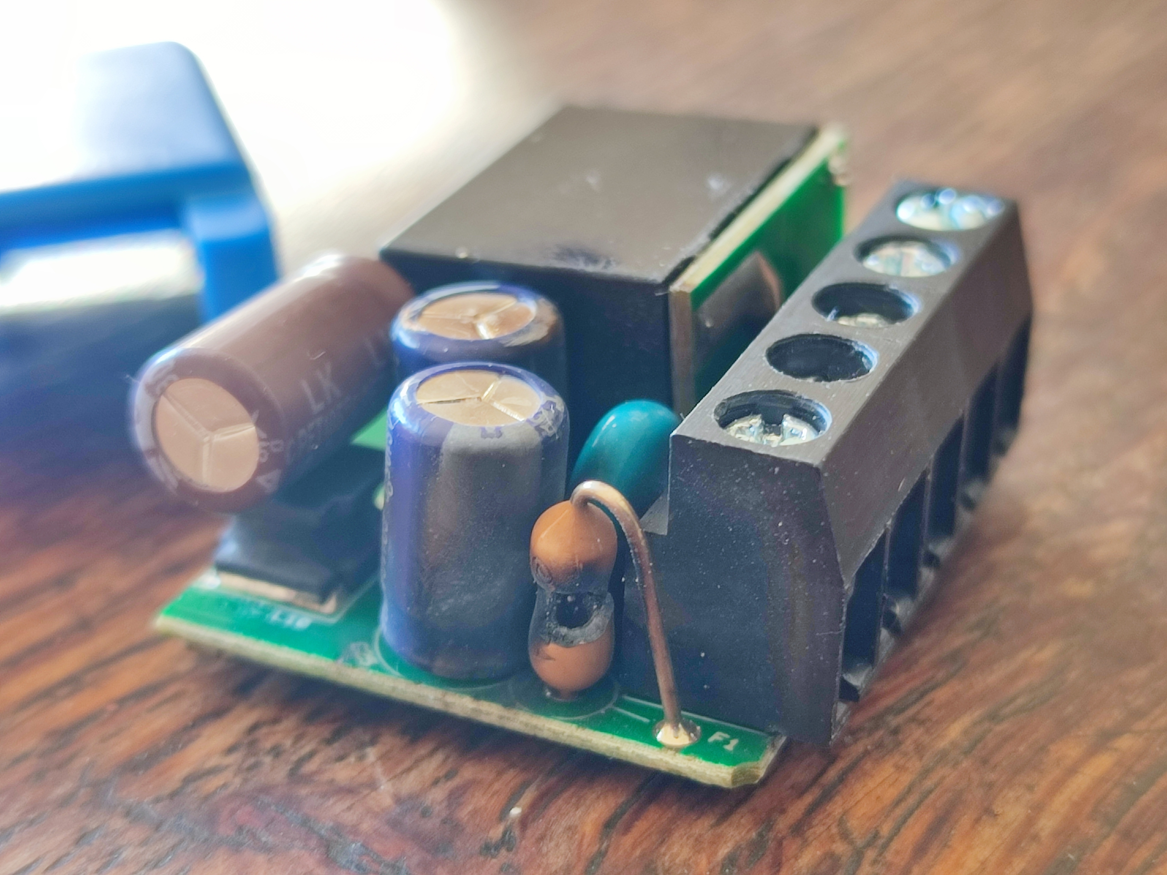

Le shelly a cramé :
J'ajoute une photo de l'autre shelly cramé, là aussi au niveau du neutre
https://rehost.diberie.com/Picture/Get/r/507068
Si le neutre c'est dévissé et que tes phases n'étaient pas chargées de manière égale tu dois être victime d'un décalage de potentiel du neutre (aucune idée comment on traduit ça correctement :o ), autrement dit >230V sur les prises. Ca peut être grave (au niveau dégâts).
Bon, toujours verifier régulièrement les serrages alors...
Bilan : 3 shelly et 2 chargeurs usb hs.
