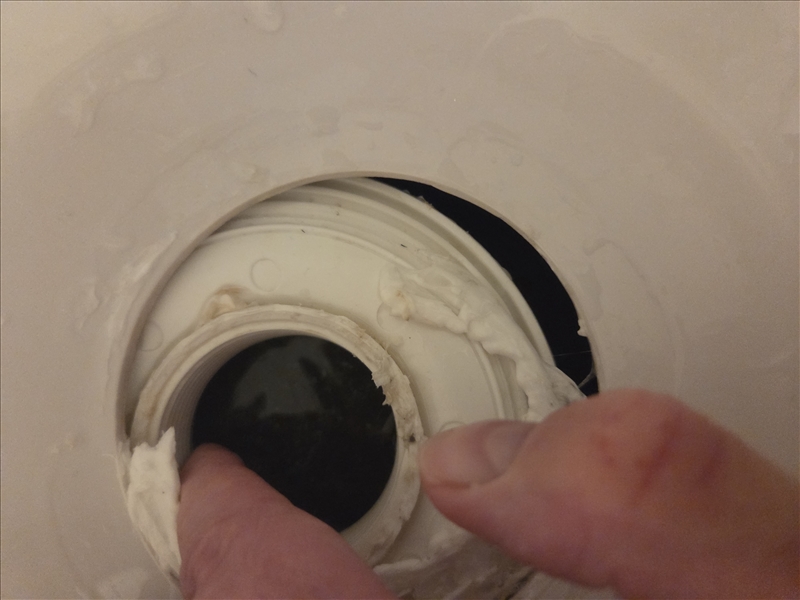

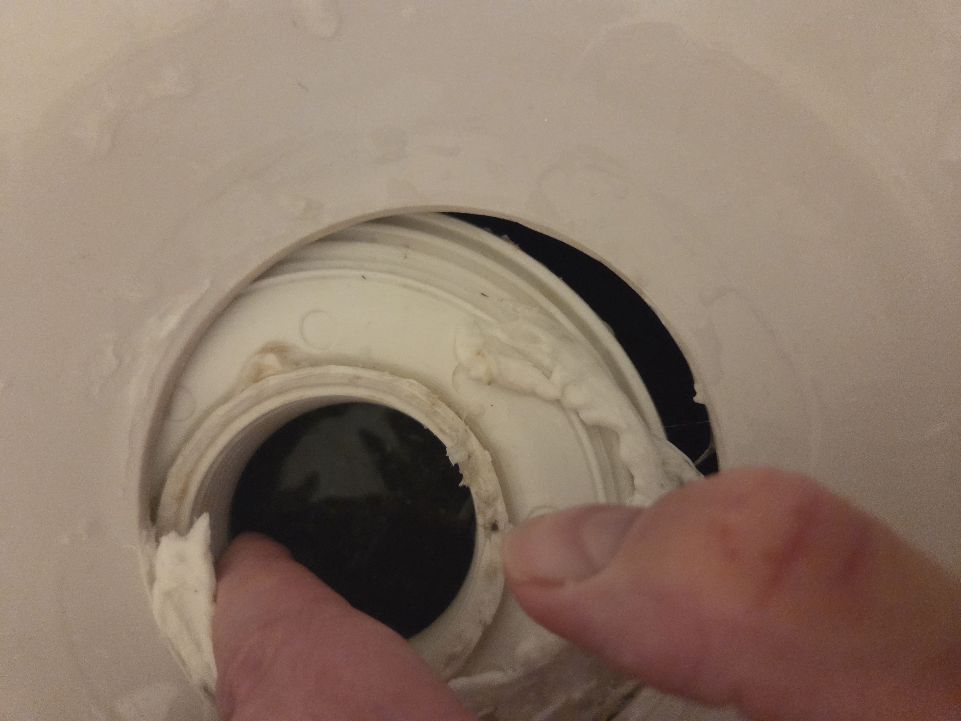

Posté le 04-01-2026 à 19:38:02  profilanswer
Évacuation de ma douche qui est encombrée, je fous un coup de truc orange là pour faire remonter la merde, ça change rien. Je met un coup de furet, ça passe pas.
Je démonte et là je trouve pas l'évacuation dans le trou truc muche :lol:
Grompren pas [:dawa]
https://rehost.diberie.com/Picture/Get/r/479822
https://rehost.diberie.com/Picture/Get/r/479824
https://rehost.diberie.com/Picture/Get/r/479825
Ça bouge, je sais pas comment la flotte se barre (à part si c'est le côté sur le haut à l'intérieur du truc). Le joint chelou au démontage, le truc pas fixe, ..
Jfais quoi ?
[:dawa]

Posté le 04-01-2026 à 19:42:58  profilanswer
Tu peux démonter la baignoire.  :o
n°74043110
lyksyr
Posté le 04-01-2026 à 19:45:10  profilanswer
Un genre de Siphon plat avec l'évacuation dessous ?
En tout cas l'étanchéité a l'air d'avoir été fait avec du silicone, et celui ci est mort

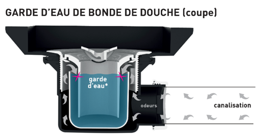

Posté le 04-01-2026 à 20:09:56  profilanswer
Jfais quoi ?
C'est peut-être une bonde /siphon avec un système de réserve d'eau qui t'empêche de voir l'évacuation vers la canalisation depuis le dessus
https://www.valentin.fr/img/cms/pages/garde%20deau.png

Posté le 04-01-2026 à 20:59:21  profilanswer
Oui je pense que c'est ça sinon j'aurai trouvé le trou facilement  [:jean_cachesex]
Mais ça m'aide pas du tout à cleaner le bordel derrière :D
J'ai envie de tout péter mais je suis pas proprio :o
[:dawa]

Posté le 04-01-2026 à 21:08:02  profilanswer
T'es dans la merde, l'étanchéité se fait par en dessous mécaniquement avec un joint ici absent. Le truc à déjà été réparé à la con avec du silicone. Appel ton proprio.

Je voulais dire je la pose simplement dedans, ou en plus je la fixe par en-dessous (genre je perce et je mets des fixations) ?
n°74046446
tails38
Posté le 05-01-2026 à 14:40:52  profilanswer
aya a écrit :
Finalement pas plus que ça.
Il me semblait voir des traces de rouille sur les extrémités de ta photo d’où le fait que je pensais que la corrosion est bien répandue.
Je pense qu’après nettoyage et mise à nu il faut arrêter la corrosion actuellement présente.
Sinon c’est mettre un pansement sur une plaie infectée
n°74046536
Harrrrg
Beeeeuuuuurrrrrkkkkkk!
Posté le 05-01-2026 à 14:54:23  profilanswer
Autant que possible enlever l'ancien fond et on le remplace en fixant le nouveau...
